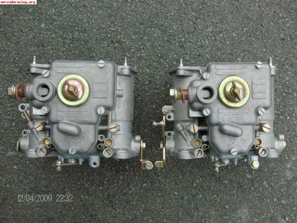

Cały czas chodzi mi po głowie pomysł, żeby jednak udało się dorwać gdzieś podwójne poziome gaźniki Webera, Solexa albo Dellorto
Dellorto DHLA 40
Solexy DDH 40
i na koniec Weber DCOE 40
Zasada działanie taka sama, wygląd prawie taki sam
 Jedyna różnica to taka, że Webery kosztują krocie, i są słabo dostępne, a reszta kosztuje trochę taniej i nawet można coś kupić
						Dellorto DHLA 40
Solexy DDH 40

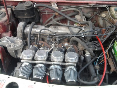

Pogrzebałem troche dziś przy autku, odpaliłem po zimie.
Ale problem z przed zimy pozostał (mimo, że poprawiłem membrane) nie pali na jednym garze i nie wiem dlaczego
Sprawdziłem kompresje na wszystkich cylindrach w poszukiwaniu przyczyny i na wszystkich jest w granicach normy
a na tym jednym jest dokładnie 11bar
nie wiem co jeszcze mogę zrobić
 Przecież  nie pojada na tripa na 3 garach

Re: Pug 1,1 > 1,9 czyli z monowtrysku na gaźniki z motoru
A na pewno brakuje ci tam paliwa? Sprawdzales swiece i to czy iskra jest i jest w dobrym momencie?
swiece i ogolnie oskre tez sprawdzalem. jutro jeszcze troche powalcze
odpal auto i wstrzyknij bezpośrednio do gardzieli gaźnika który 'nie działa' trochę paliwa i zobacz czy silnik zacznie równo chodzić. Tak najprościej sprawdzisz czy faktycznie to wina gaźnika

 Dzieje sie tyle, że czekam na nowe gaźniki
 Bo na 3 jeździć sie nie da
