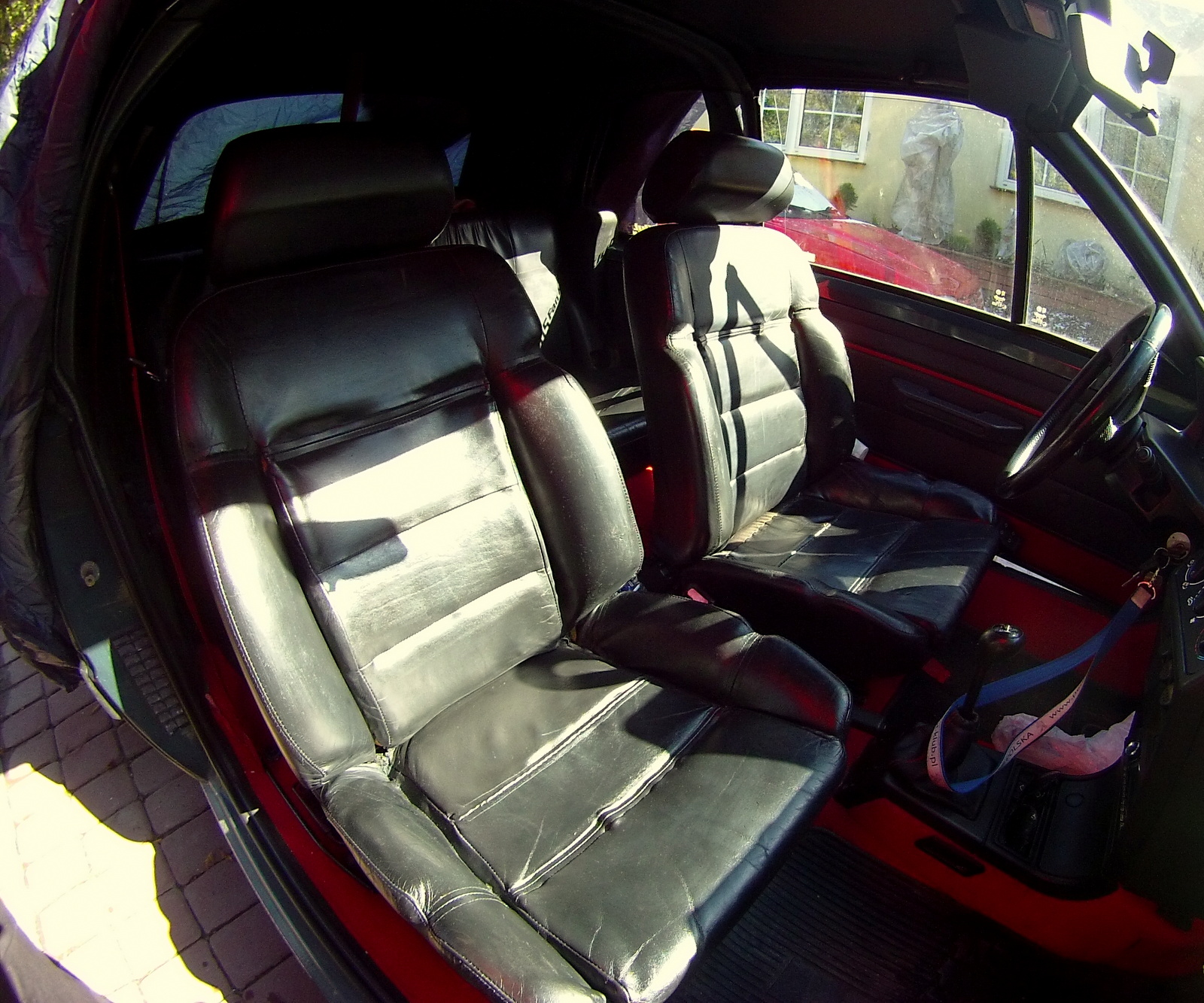

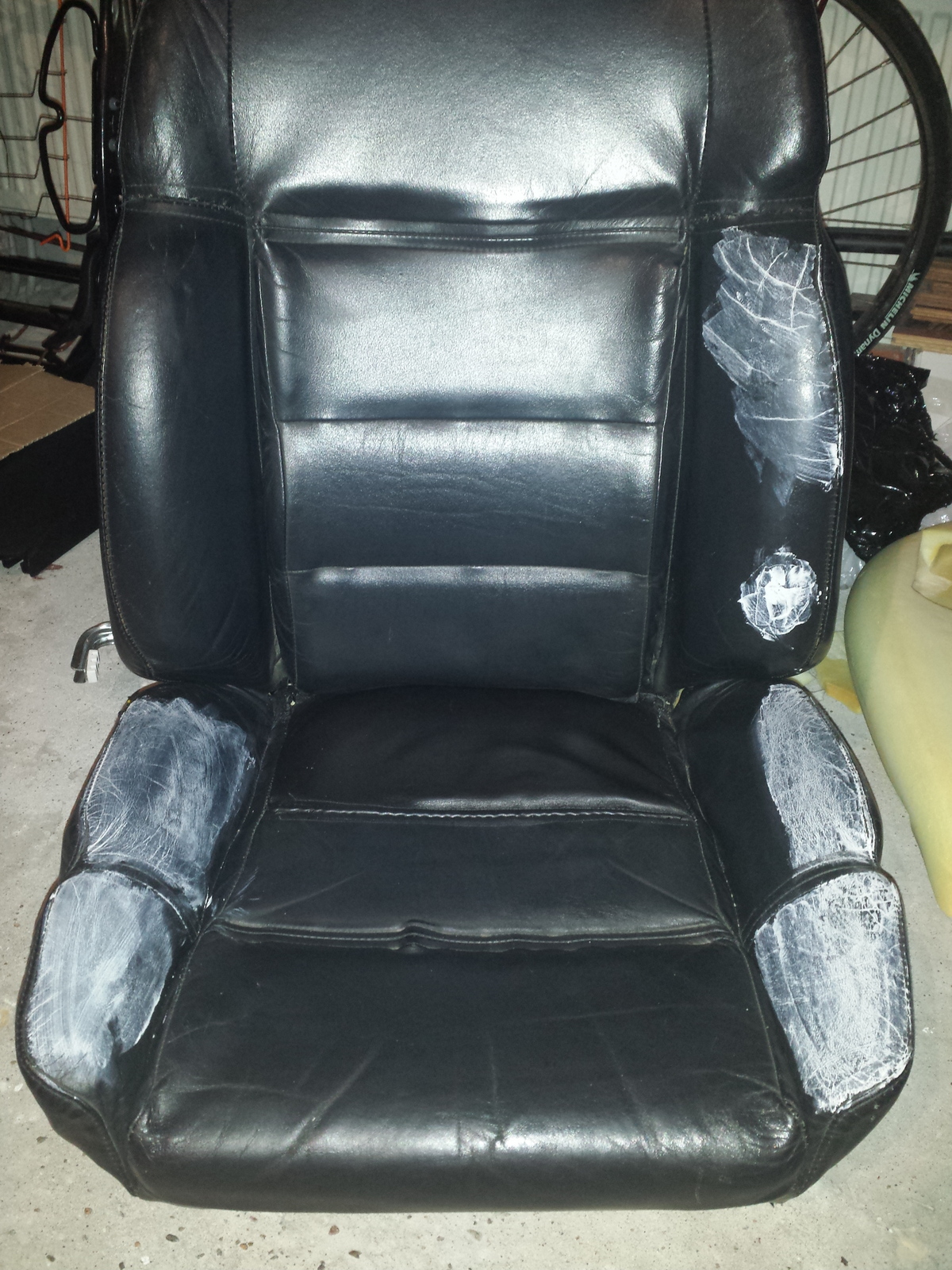

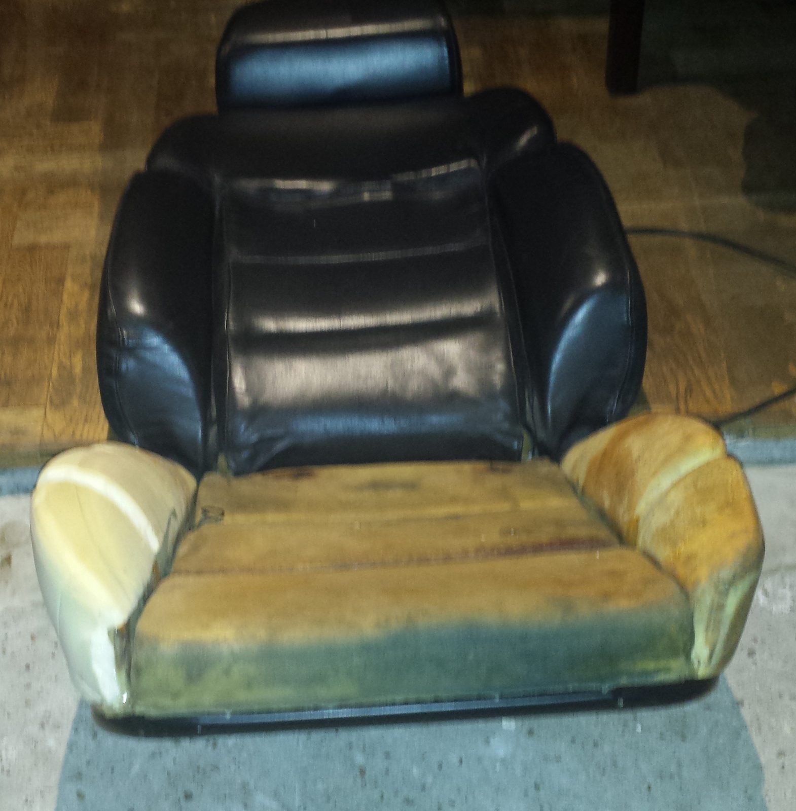

Podesłać Ci fotele do RG do roboty? 8)7 Ładnie, ale czemu nie zszyłeś jeszcze tego oparcia po prawej (patrząc na zdjęcie to lewej)?
Kamkiler
Posty: 1279
Posiadany PUG: 205 TCTi
Numer Gadu-gadu: 3470719
Lokalizacja: Łomianki
Re: 205 CTi Kamkiler-a
Post autor: Kamkiler »
Góry nie zdejmowałem ze stelaża.Być może w przyszłości ...nie przyjmuję foteli do roboty, jeszcze Justyny fotele czekają ... :)

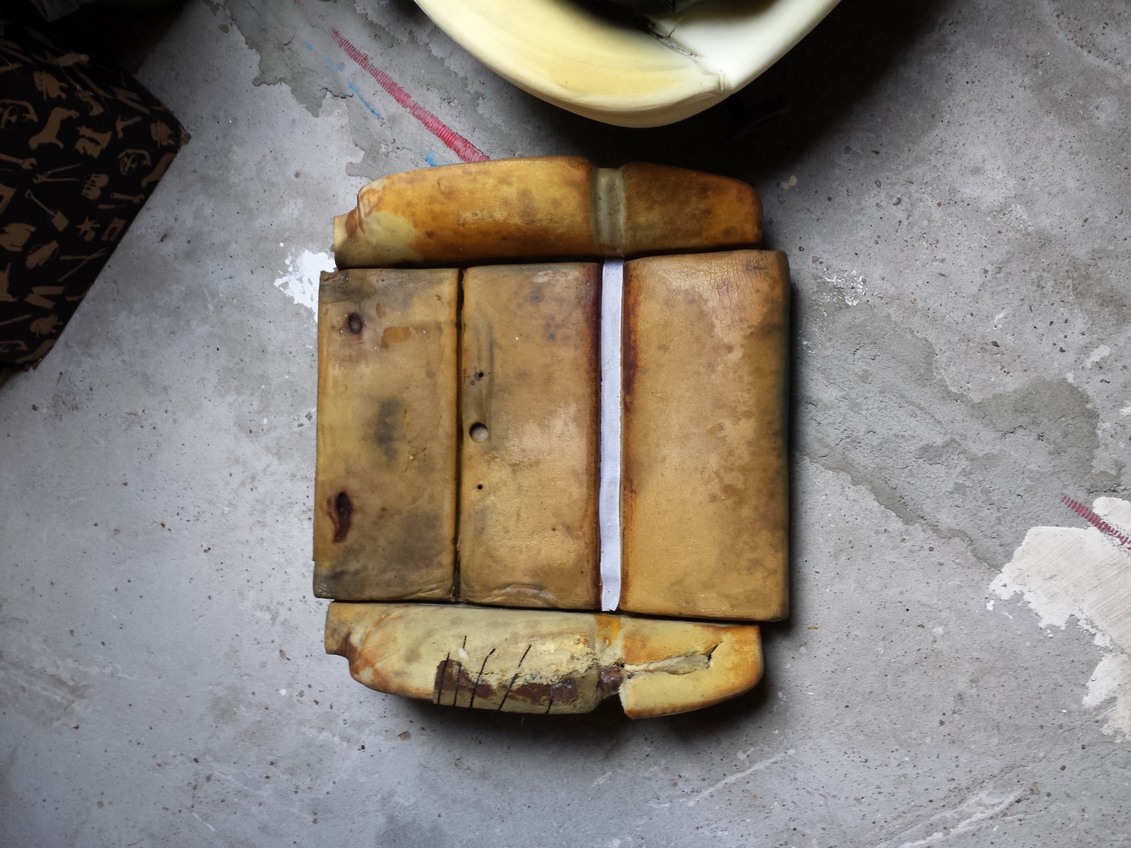

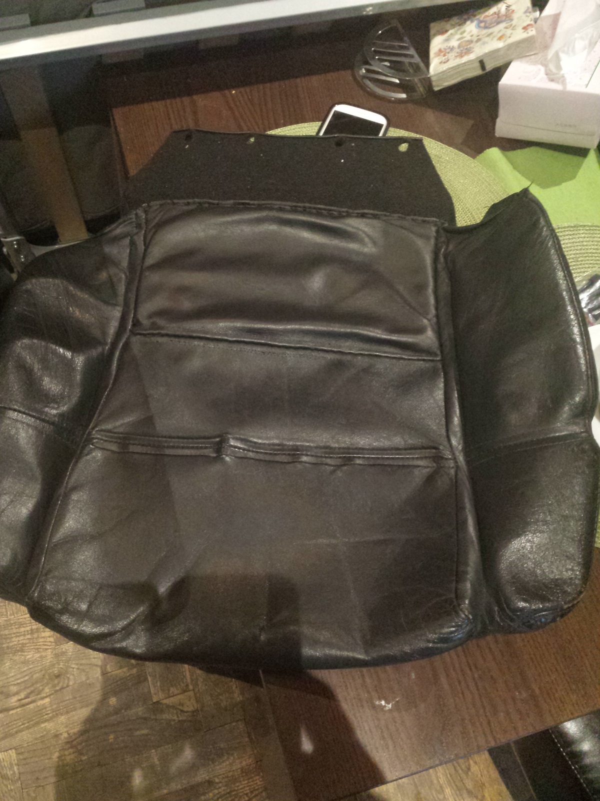

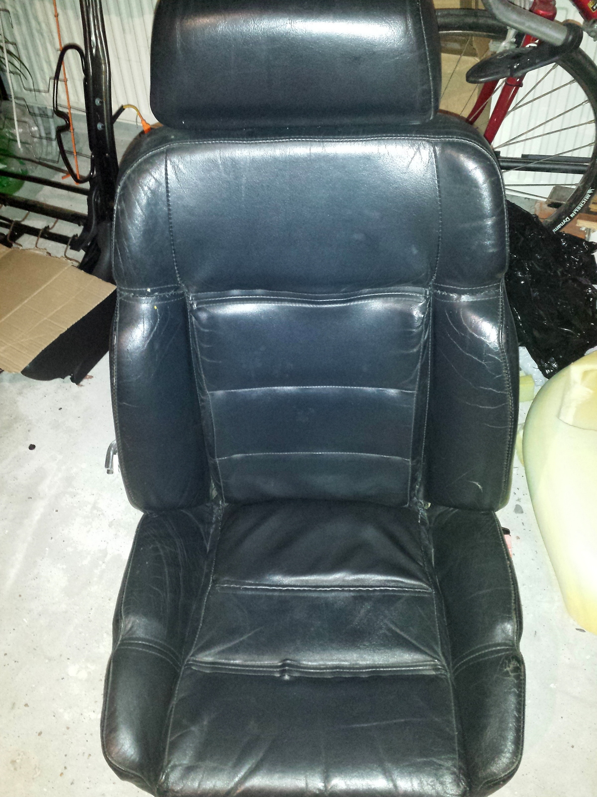

Gąbka fotela pasażera miała ciężki żywot, dopasowałem/ dosztukowałem ją z fotela przeznaczonego na dawcę skóry z peugeota 206 CC.
Tylna dolna część poszycia fotela została wymieniona.

Ładne te fotele. Ale do Cabrio nie będą chyba najlepsze.
Jak się nagrzeją...

Brałem to pod uwagę już wiele lat temu jak zacząłem poszukiwania foteli, będę cierpiał :)
Fotele już w aucie...
Uff, od samego patrzenia mi gorąco w tyłek :mrgreen:

Czasami wygoda zwyczajnie schodzi na drugi plan :P 8)7

RafGentry pisze:Uff, od samego patrzenia mi gorąco w tyłek :mrgreen:
Wsiadając do 406 Coupe oparzyłem plecy :P

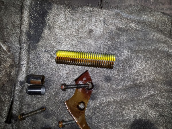

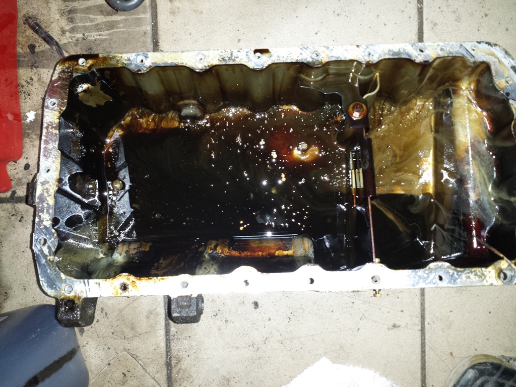

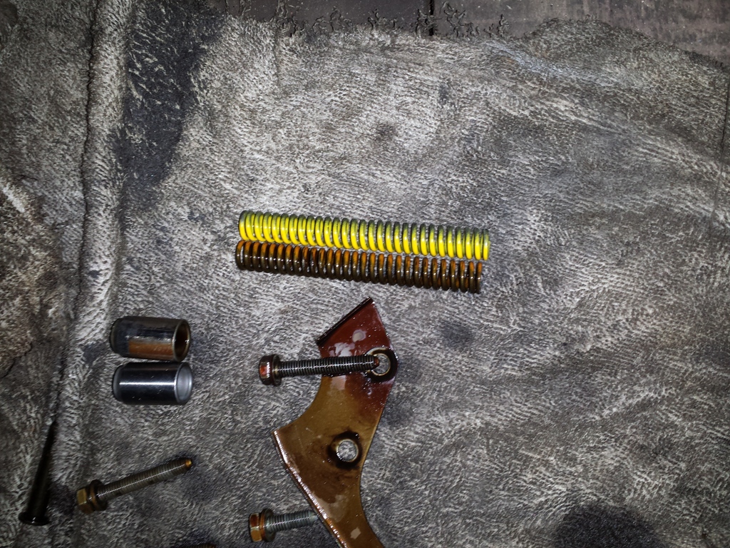

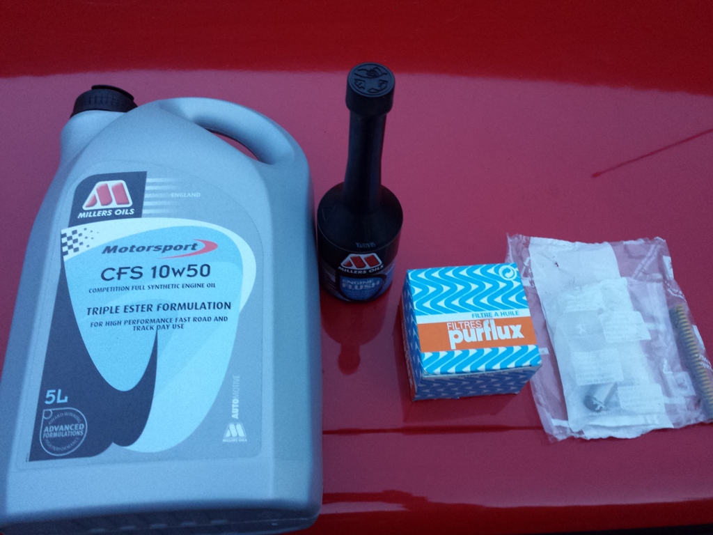

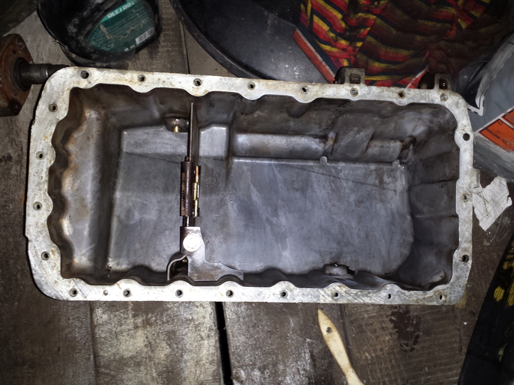

Przyszła pora na zmianę oleju w silniku , przy okazji zdemontowana została pompa oleju, wymieniony tłok i sprężyna , miska oczyszczona z nagaru po starym i słabym oleju pamiętającym jeszcze byłego właściciela.Ciśnienie oleju podskoczyło do wartości fabrycznych.

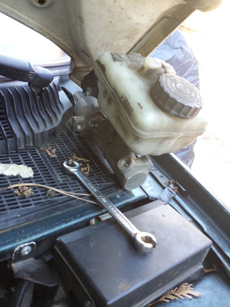

Postanowiłem też wymienić pompę hamulcową na tą z tłokiem 23,8mm

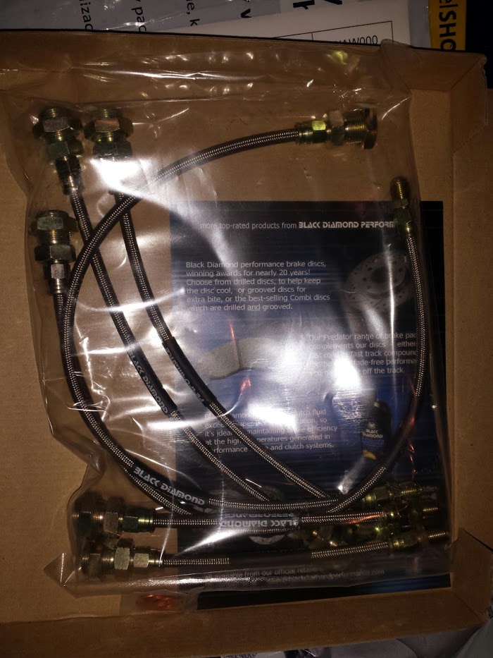

Ruszając temat trochę do przodu dopisuję do jeżdżącej skarbonki parę fantów i części eksploatacyjne.
W poprzedni weekend do auta wskoczyły nowe przewody hamulcowe w oplocie( na pierwszy strzał przednie) wraz z nowymi tarczami i klockami hamulcowymi .
Skompletowany zestaw zawieszenia tylnego i układu hamulcowego czeka na montaż.

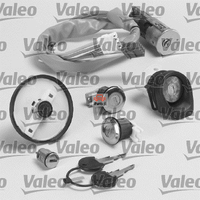

Zamontowałem też komplet nowych zamków Valeo , posługiwanie się jednym kluczykiem ułatwia znacząco życie.
Zdjęcie poglądowe zestawu
że też taki kompletny zestaw da się dorwać jako nowy, gratki
