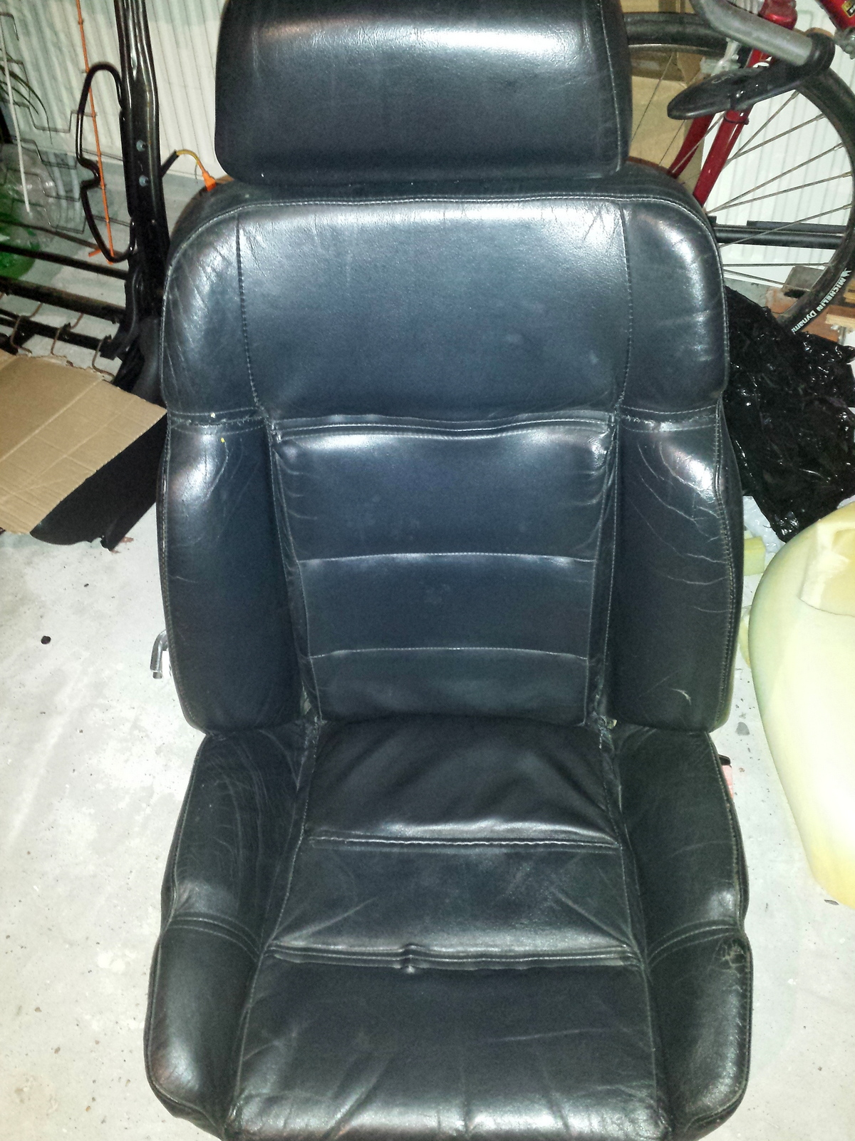

Podesłać Ci fotele do RG do roboty? 8)7 Ładnie, ale czemu nie zszyłeś jeszcze tego oparcia po prawej (patrząc na zdjęcie to lewej)?
Re: 205 CTi Kamkiler-a
: 18 mar śr, 2015 9:16 am
autor: Kamkiler
Góry nie zdejmowałem ze stelaża.Być może w przyszłości ...nie przyjmuję foteli do roboty, jeszcze Justyny fotele czekają ... :)
: 18 mar śr, 2015 11:26 am
autor: Kamkiler
Gąbka fotela pasażera miała ciężki żywot, dopasowałem/ dosztukowałem ją z fotela przeznaczonego na dawcę skóry z peugeota 206 CC.
Tylna dolna część poszycia fotela została wymieniona.
: 22 mar ndz, 2015 12:21 pm
autor: Pluto
Ładne te fotele. Ale do Cabrio nie będą chyba najlepsze.
Jak się nagrzeją...
: 22 mar ndz, 2015 1:22 pm
autor: Kamkiler
Brałem to pod uwagę już wiele lat temu jak zacząłem poszukiwania foteli, będę cierpiał :)
Fotele już w aucie...
: 24 mar wt, 2015 9:55 am
autor: RafGentry
Uff, od samego patrzenia mi gorąco w tyłek :mrgreen:

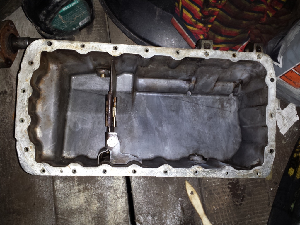

Przyszła pora na zmianę oleju w silniku , przy okazji zdemontowana została pompa oleju, wymieniony tłok i sprężyna , miska oczyszczona z nagaru po starym i słabym oleju pamiętającym jeszcze byłego właściciela.Ciśnienie oleju podskoczyło do wartości fabrycznych.
Postanowiłem też wymienić pompę hamulcową na tą z tłokiem 23,8mm

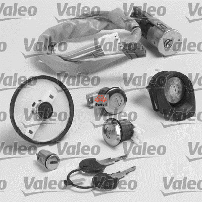

Ruszając temat trochę do przodu dopisuję do jeżdżącej skarbonki parę fantów i części eksploatacyjne.
W poprzedni weekend do auta wskoczyły nowe przewody hamulcowe w oplocie( na pierwszy strzał przednie) wraz z nowymi tarczami i klockami hamulcowymi .
Skompletowany zestaw zawieszenia tylnego i układu hamulcowego czeka na montaż.
Zamontowałem też komplet nowych zamków Valeo , posługiwanie się jednym kluczykiem ułatwia znacząco życie.
Zdjęcie poglądowe zestawu
: 22 lis ndz, 2015 12:48 am
autor: Martinoo
że też taki kompletny zestaw da się dorwać jako nowy, gratki
