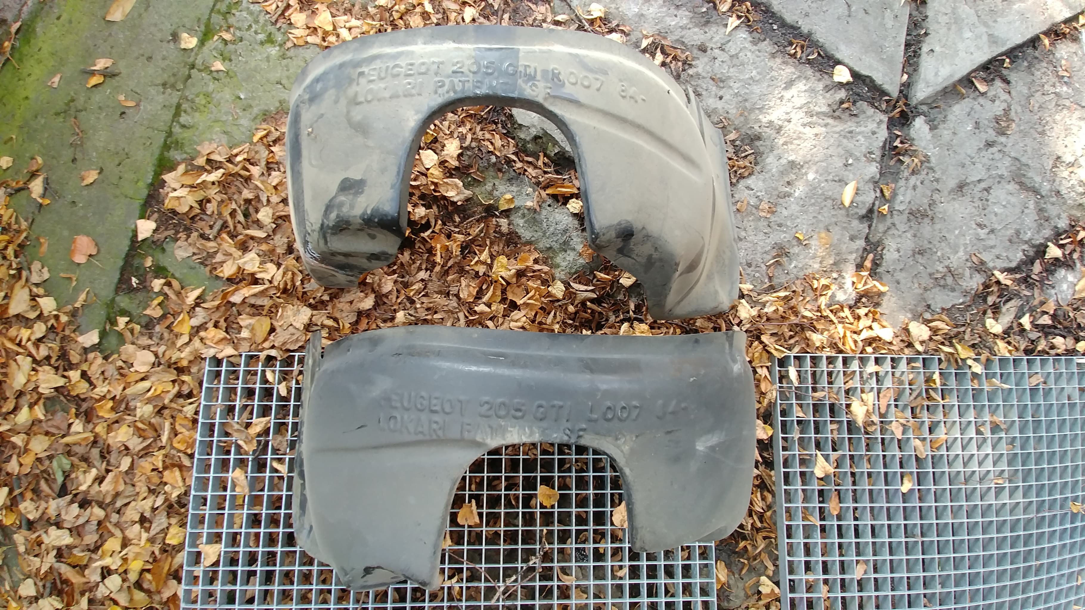

Do założenia pozostały fabryczne nadkola, które ledwo doczyściłem z błota, smoły, asfaltu i cholera wie czego jeszcze. Brzydkie to jak noc, ale ortodoksyjna dusza nie pozostawia wyboru

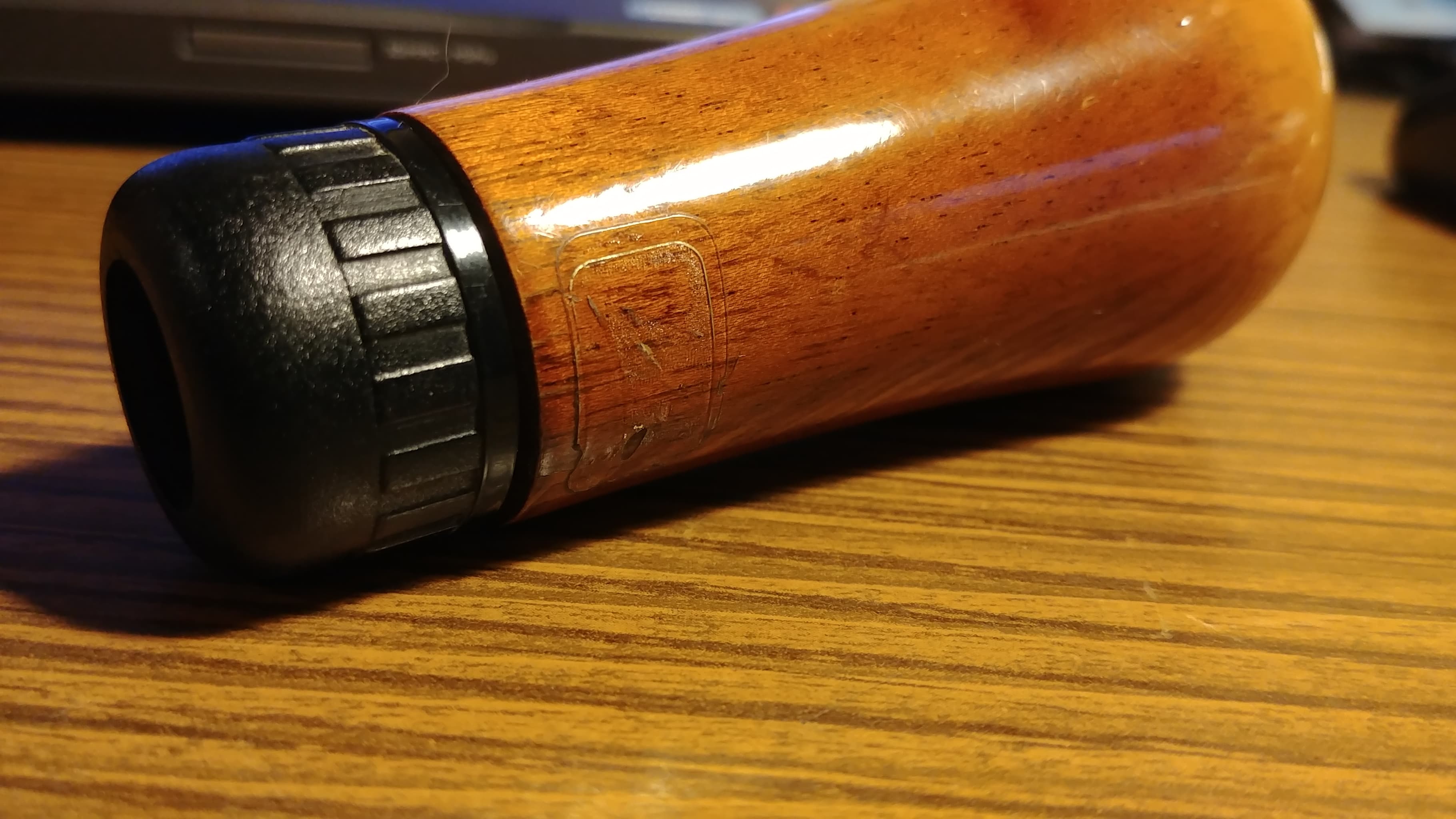

Aha - zmieniłem też gałkę zmiany biegów. Oryginalna Luisi miała ubytek. Muszę to podrzucić jakiemuś stolarzowi, żeby mi odnowił powłokę. Szkoda tylko 27-letniej nalepki

pochwalił byś się Rafale jak się mocuje te plastikowe nadkola
