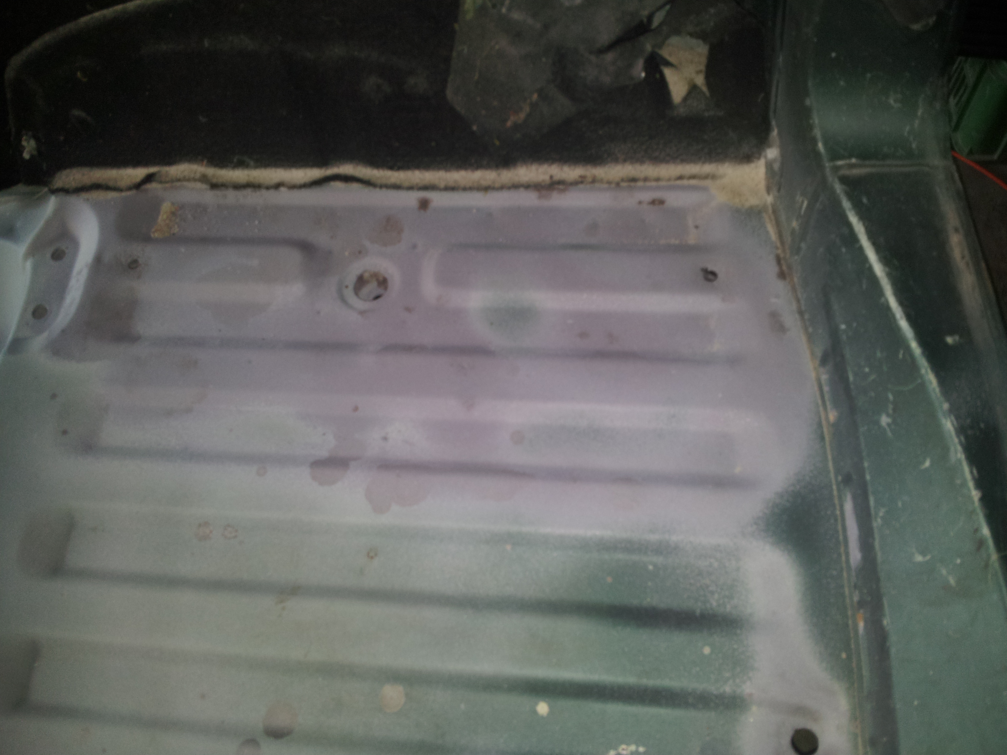

				Wczoraj zdążyłem wyczyścić samą komorę z resztek piachu, i okleić. Dziś poleci podkład na komorę i resztę, długie popołudnie mnie czeka
				Re: Roland Garros 92r by Janek&Agata
				: 01 maja śr, 2013 3:06 pm
				autor: KrakerSx
				Jak na dzień pracy to od rana pracowałem ale przy garrosie.
Dzień po odebraniu z piaskowania komora zagruntowana podkładem reaktywnym dupont'a, podłoga i belka reaktywnym novol'a.
Dziś przeszlifowana podłoga, odtłuszczona i położony baranek zabezpieczający "Novol UBS GRAVIT600", trzy warstwy położone i wygląda świetnie jak nówka.
Jutro biorę się za komorę silnika, na reaktywny poleci > wypełniający akrylowy> prze-szpachlowane wgnioty i dziurki> baza>klar.
Parę zdjęć z prac :
