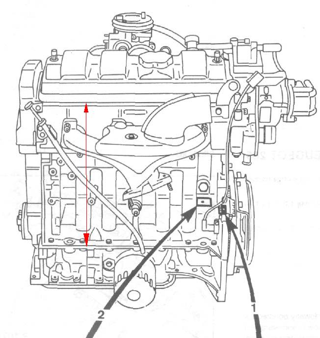

Czy ja dobrze rozumiem, że masz jakiś silnik i nie jesteś pewien co to jest??
U mnie w 1,1 była przynitowana blaszka z nabitym numerkiem. W 1,4 numer jest nabitu na bloku. Zaczyna się od KDX....

aule pisze:Czy ja dobrze rozumiem, że masz jakiś silnik i nie jesteś pewien co to jest??
Dokładnie tak, nie wiem co to za silnik, niby 1.1 a chodzi jak rakieta, kuzyn w polo ma 1.4 (60 KM) a go biore jak chce. Do setki ok. 11 sek czyli jakby to był 1.4. Do tego prędkość max wg specyfikacji 164, jechałem 150 i wg mnie i osób jadących ze mną ze 170 by na pewno poszedł.
W dowodzie mam wbite 1.1, pojemność 1124 a wszędzie w specyfikacjach jest 1116 :roll:
Więc NIE WIEM CO TO ZA SILNIK :)
aule pisze:U mnie w 1,1 była przynitowana blaszka z nabitym numerkiem.
No i własnie tą blaszke mam nabitą na bloku z przodu obok skrzyni, musze dokładnie to odczytać :x
Posty: 4915
wykrec swiece i sprawdz sobie skok tloka :idea: 8)

Dzisiaj jak wstane postaram sie zmierzyć blok i podam wymiar razem z rysunkiem jak mierzyłem.
Co do prędkości. Ostatnio w 4-ry osoby z bagażami jechałem spokojnie 160km/h a pod gazem było ponad połowa zakresu jeszcze do wciśnięcia. No to pewnie zalezy od skrzyni, ja akurat mam 4-ro biegową.
Pomiar zrobiony tak jak zaznaczone na obrazku. Wymiar bloku razem z głowicą w silniku 1,4 TU3M z Peugeot 306 z 96' to 32cm

Dzięki aule, teraz wiem że mam 1.1 :) Czyli długość bloku 29,5 cm :)
