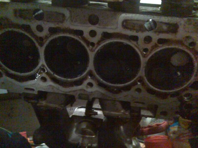

głowica już wyjęta, a stara uszczelka ma 1,5mm więc wychodzi na to że była już planowana... jeszcze zmierzę jej wysokość
mam jeszcze jedno pytanko co oznacza "masełko", które mam na niektórych talerzykach zaworów??

z odmy olej idzie do dolotu, olej musiał sie wymieszać z wodą np skroploną w dolocie.

w TU jest odma puszczona do dolotu seryjne ,tzw recyrkulacja oparów oleju , sprawdź jak wygląda wtryskiwacz czy też jest cały kawowy

monowtrysk czyściłem calutki troche ponad miecha temu po ciekło mu spod uszczelek. cały dokładnie wyczyściłem złożyłem i jest ok. a komora przed przepustnicą ma taki kolor jakby była na cała pokryta cienką warstwą oleju.
właśnie wróciłem z garażu i głowica ma (mierzone w kilku miejscach) 11,1mm a uszczelka którą teraz mam założyć (glacer czy jakoś tak podobnie) ma troche większe otwory wokół cylindrów niż stara goetza

przyłóż uszczelkę do bloku i sprawdź jak duża różnica jest w otworach cylindrów na tulejach .Jeżeli monowtrysk jest czysty to warto sprawdzić głowicę ciśnieniowo,na jakich zaworach widac było masło ? dolot wydech? od strony komory spalania ?czy od strony kanałów?

wylot jest na górze. widać wyrażnie masło na 4 i trochę bo tylko w środku 1

większe troszkę mogą być bo uszczelka zostanie ściśnięta ,myślałem ,że jakaś ogromna różnica jest. co do masła to wina uszczelki.
