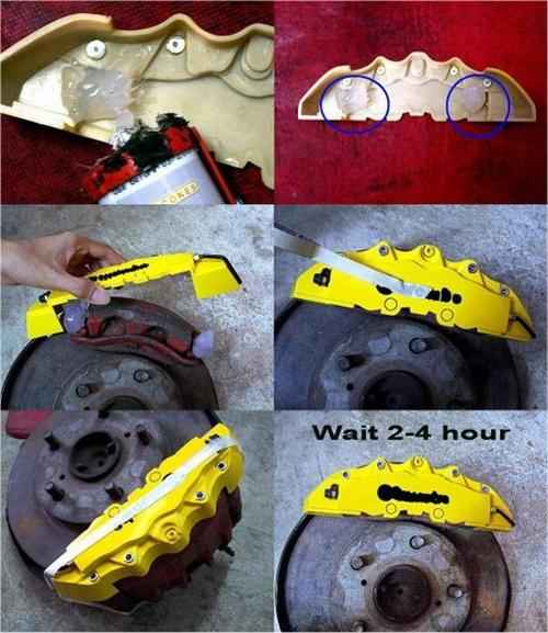

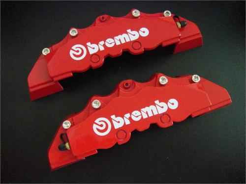

jeśli ktoś chciałby wydać jeszcze mniej to wystarczy upolować nakładki na ebay :)
nie będzie hamować lepiej ale + 20 KM i lepsze samopoczucie murowane

Bardzo ciekawa opcja Marin chyba ją rozwaze 8)7
