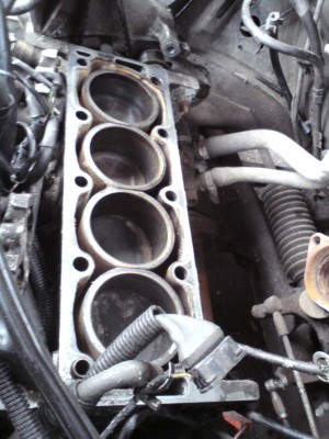

Głowica zdjęta troche sie zeszło ale to moje pierwsze kroki przy silniku XU oddałem ją do planowania i przy dobrych wiatrach koło soboty go odpale bądzmy dobrej nadziei że dół silnika jest Ok,progów na tulejach nie ma.Zobaczymy jak się dogadam z poprzednim właścicielem ponieważ samochód nie ma ubezpieczenia od pazdziernika w najgroszym wypadku 700zł na rok przy zniżkach 60% w Link4 a w Warcie 800

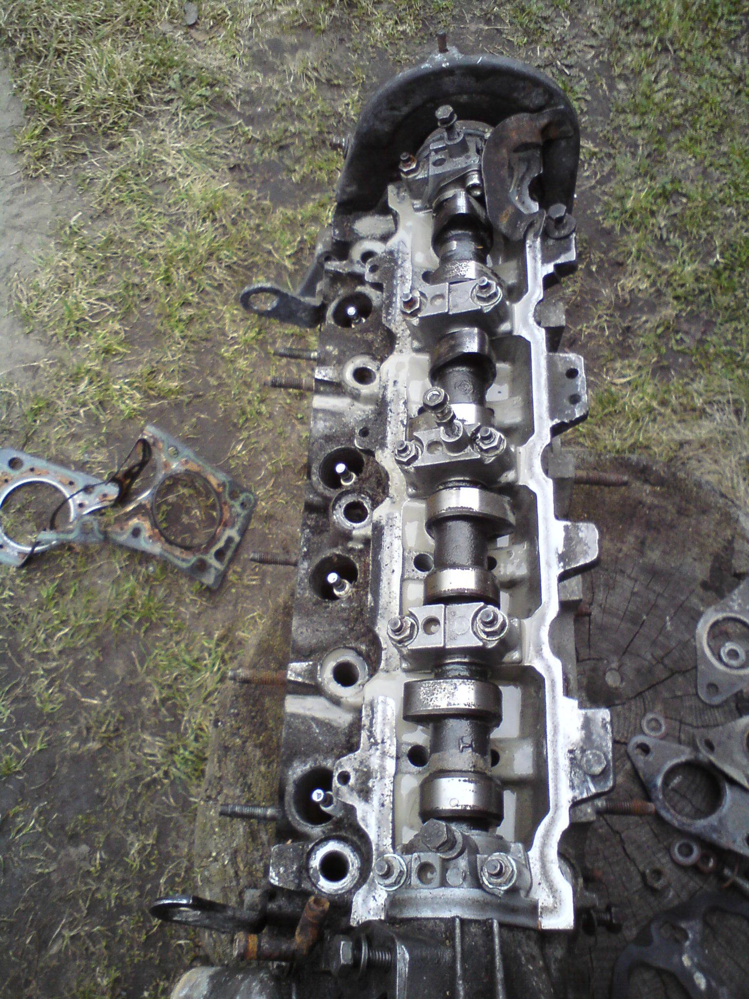

z tego co widze to wałek rozrządu już na wykończeniu
przynajmniej ssąca krzywka na 3 garku wygląda źle
poza tym cały jakiś pordzewiały czy co

Wałek jest ok tylko cały w oleju z wodą może i ma drobny nalot rdzy jutro sie tym zajmę a nawet jeśli to mogę mieć trzy w cenie złomu tzn 10-20zł

Co nie zmienia faktu, ze jedna krzywka jest dosc znacznie "zjedzona"mateon pisze:Wałek jest ok tylko cały w oleju z wodą może i ma drobny nalot rdzy jutro sie tym zajmę a nawet jeśli to mogę mieć trzy w cenie złomu tzn 10-20zł![]()
Ale jak juz masz dostep do walkow w cenie 2kg cukru to chetnie kupie taki z fabrycznymi parametrami
Re: Czarne Gti 1.6 by Mateon
Biorąc pod uwagę własne doświadczenia, proponuję zbadać, czemu została aż tak zjedzona... Widziałeś w mojej galerii ten rozwalony tłok?...moralez pisze:Co nie zmienia faktu, ze jedna krzywka jest dosc znacznie "zjedzona"

Jutro jade po wałek od 1.9 122km w cenie mniejszej niz 1kg cukru a stan jego jest idealny krzywki jak nowe

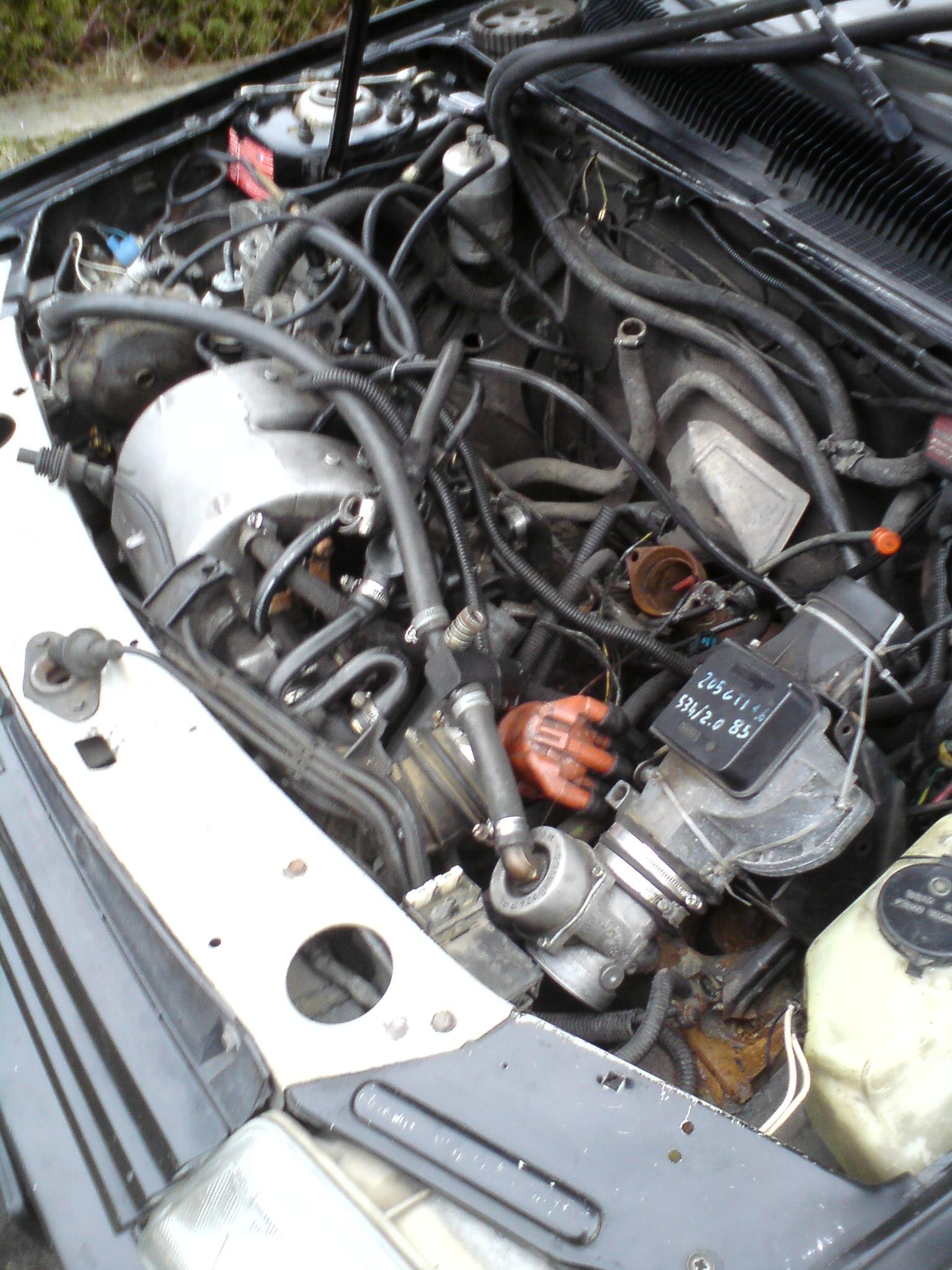

Chodzi o tą wtyczke z fotki,możliwe że przez brak jej nie będzie chciał odpalic?

jakby nie było aparat steruje zapłonem więc bez tej drobnostki iskry brak niestety

Podłączyłem na krótko i dalej nic
zauważyłem też że po przekręceniu stacyjki nie działa żadna kontrolka ale kręcić kręci silnikiem a iskra jest raz na jakiś dłuższy czas
