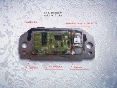

Wreszcie znalazłem mój uszkodzony moduł firmy
Magneti Marelli typ MTR 02.
Oto jego widok Scalak zaprojektowany do układów zapłonowych.
W jednym sklepie krzyczą za niego ok 90 zł.
Koszt tranzystora ok 10zł.
