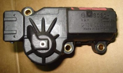

Sa czasem problemy z wolnymi obrotami, po kilku przejechanych km silnik na wolnych obrotach faluje dosc mocno, regulowalem juz tps i zaplon i nie pomaga, cos ktos pomoze?

				Krokowiec?!

				oooo a gdzie on jest i jak go sprawdzic koledzy?

				Re: Co się dzieje z tym silnikiem?
				: 05 lip czw, 2012 11:10 am
				autor: andi_kamachi
				Zajrzyj w okolice wtrysku w i poszukaj czegoś takiego
Możesz sprawdzić, czy i jak działa obserwując na pracującym silniku, jak wysuwa się w kierunku stycznika.
Jest spora szansa, że to on źle pracuje wywołując falowanie.
				Odp: Co się dzieje z tym silnikiem?
				: 05 lip czw, 2012 11:40 am
				autor: TheMocarz
				Oo to teraz juz wiem, ale moze glupie pytanie, a jak rozpoznac ze dziala dobrze?
a i czy moze miec wplyw na szarpanie po gwaltownym odpuszczeniu gazu?

				andi_kamachi pisze:Zajrzyj w okolice wtrysku w i poszukaj czegoś takiego
To nie jest silnik krokowy!

				A co to jest?
