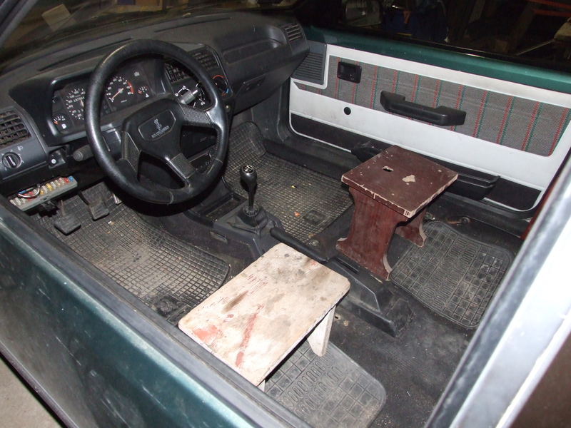

Chcieliście zdjęcie wnętrza, więc proszę:
http://imageshack.us/photo/my-images/11/dscf6773b.jpg/
Tylko ostrzegam! Taborety, jak na RG przystało, są zniszczone
