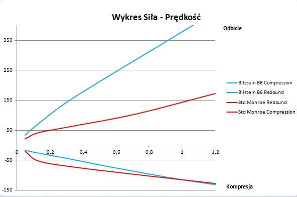

Trochę z innej beczki, ale może kogoś to zainteresuje:
Zmierzyłem w tym tygodniu siły tłumienia swoich amorów B6, wrzuciłem na wykres i porównałem ze standardowym zamiennikiem Monroe...
Widać że B6 ma ponad dwukrotnie wyższą siłę tłumienia podczas odbicia, tymczasem
podczas kompresji siły tłumienia są niższe!
Co więcej Bilstein zastosował jednostajne charakterystyki...
