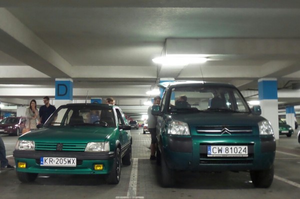

Bernard wraca do gry, poki co jako oska. Na razie udało się dotrzeć do Krakowa do Mekki dwieściepiątkowców. :mrgreen:
Fota sprzed najwiekszego "meczetu"
