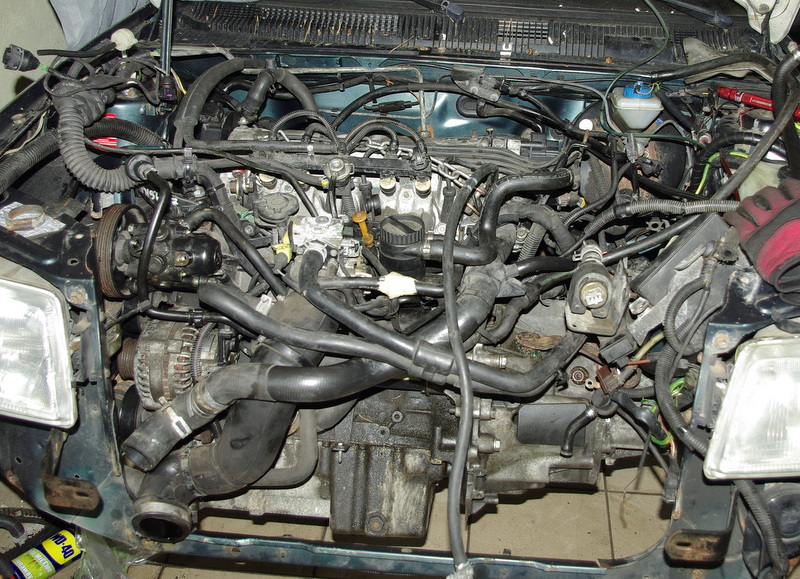

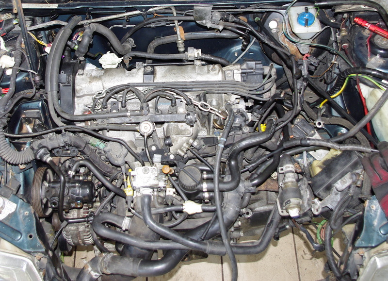

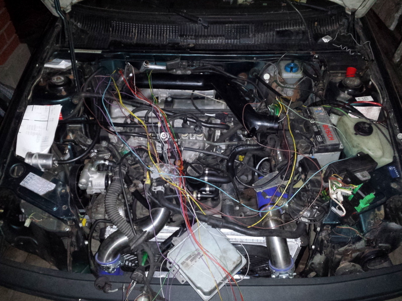

XM pojeździł jeszcze trochę i silnik z niego zagościł pod maską Cti rok później
06-2012

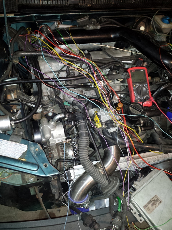

Na starcie z komputera zdjęty został immobilizer, problemem była jeszcze klawiaturka kodująca ale zostawiłem ten temat na koniec projektu.

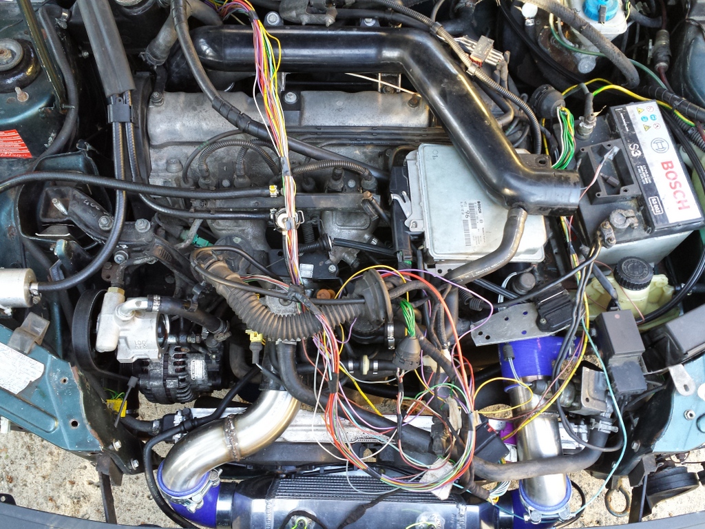

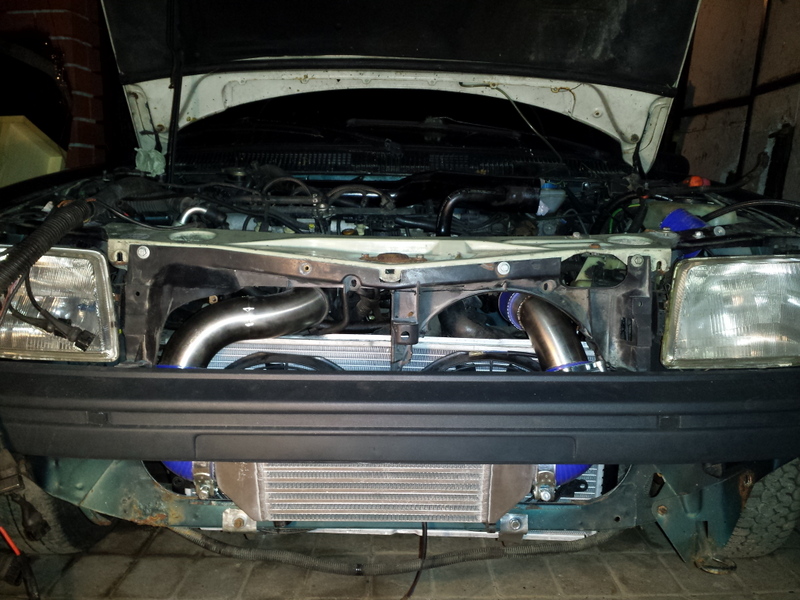

Silnik dostał nową pompę wody i nowy rozrząd, nowe uszczelniacze, nowe większe sprzęgło
Zabawa zaczęła się od początku i trwała aż do tego roku, brak funduszy może wszystko zastopować .
Przy silniku zamontowana została nowa pompa wspomagania od Berlingo

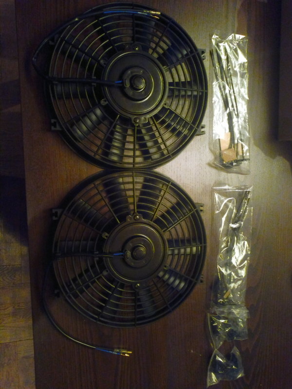

Nowa chłodnica wody Nissens
Nowe wentylatory chłodnicy

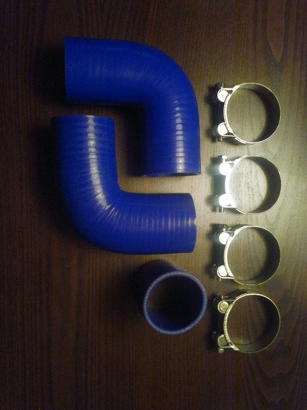

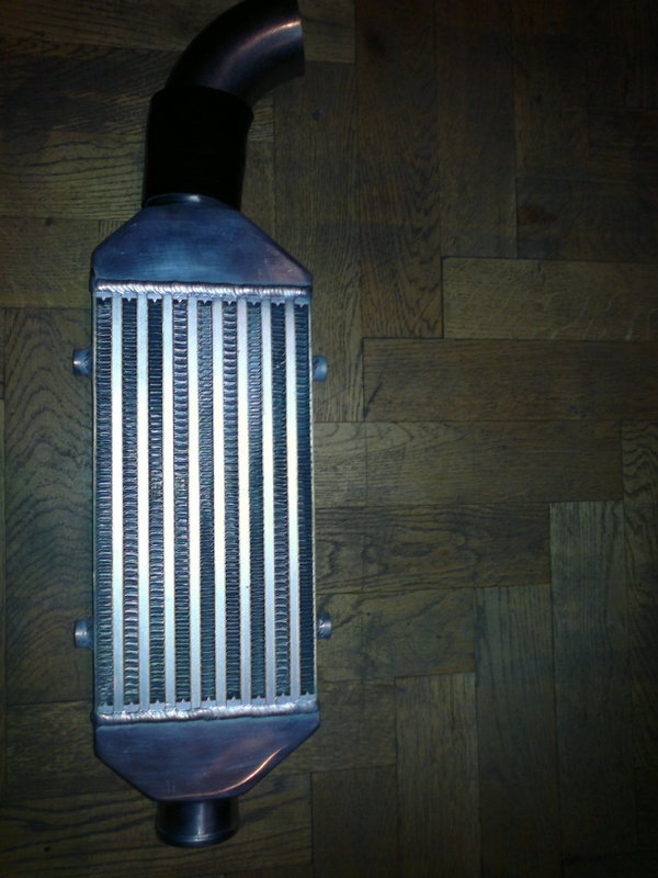

nowy IC
kupę złączek i rury z kwasówki
i sporo innych rzeczy

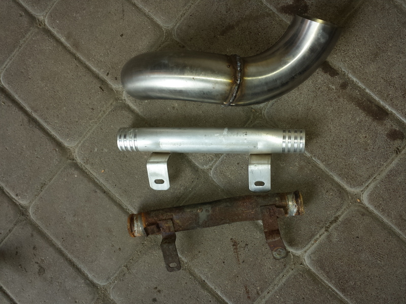

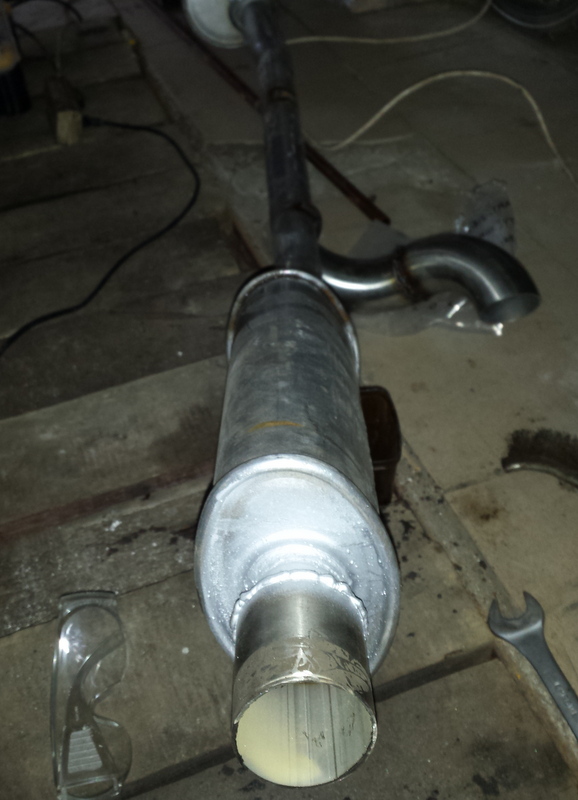

W między czasie w ASO zakupiony został nowy ory zderzak przedni, a rury do IC wyspawałem z kwasówki

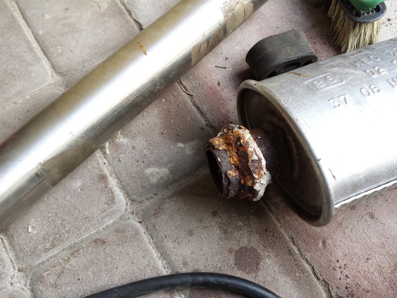

Aby nie marnować nowych tłumików Bosala przerobiłem środkowy tłumik pod przednią część wydechu z kwasówki
skorodowany łącznik wodny pod prawą podłużnicą zastąpiony został aluminiowym odpowiednikiem
kabelkologia i omijanie klawiatuki kodowej bez której nie dało się odpalić auta

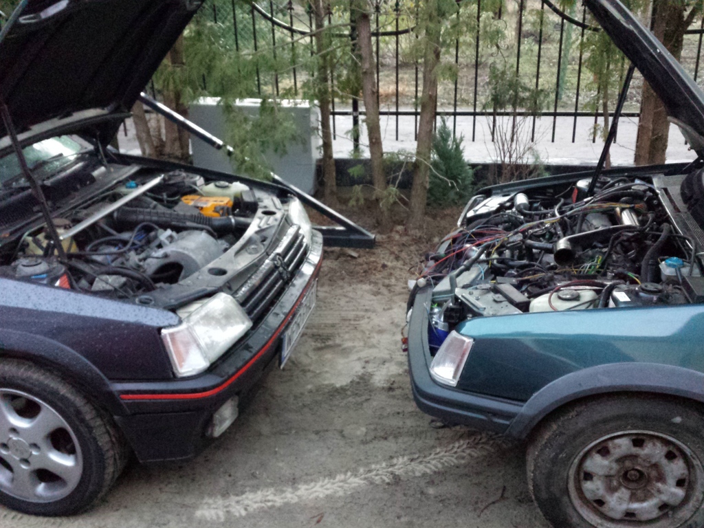

XU9JAZ vs. XU10J2CTE

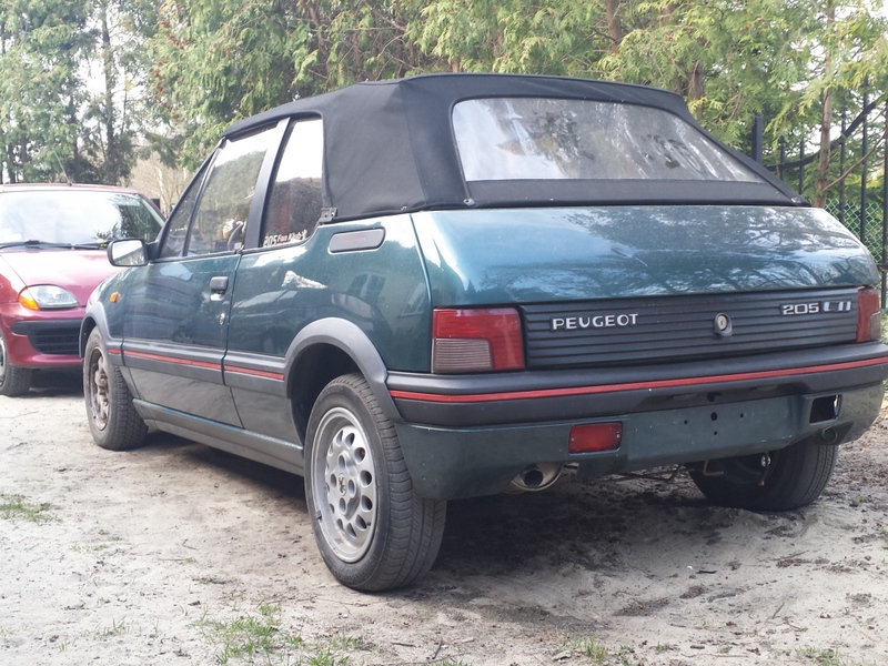

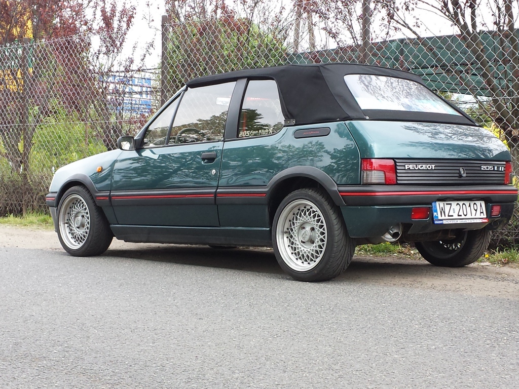

Nie dawno prezentował się tak,
trzy lata stania

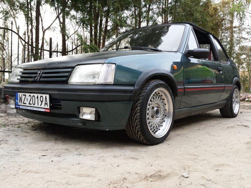

"LEGENDA" it's back

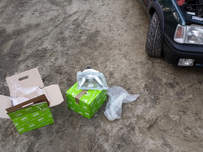

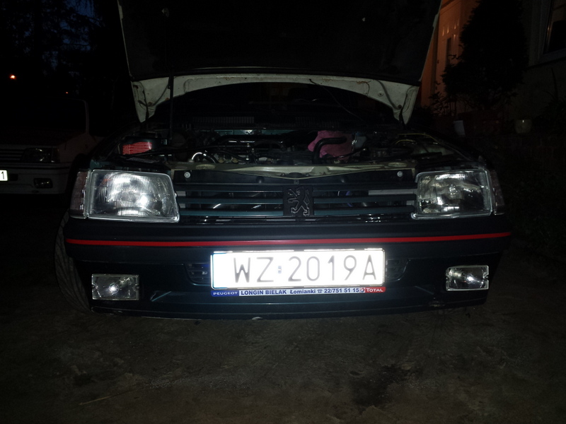

Na dzień dobry wleciały do auta nowe lampy przód Valeo + Kierunki Valeo
Tylne klosze zostały wymienione na nowe Valeo
napis Peugeot i 2o5 założone nowe + nowy lew na atrapę
nowe czerwone listwy na zderzaki

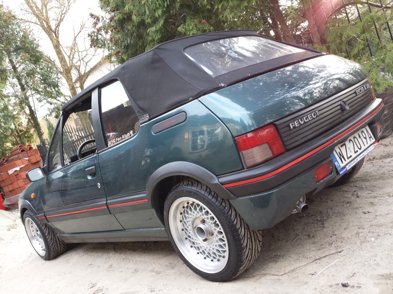

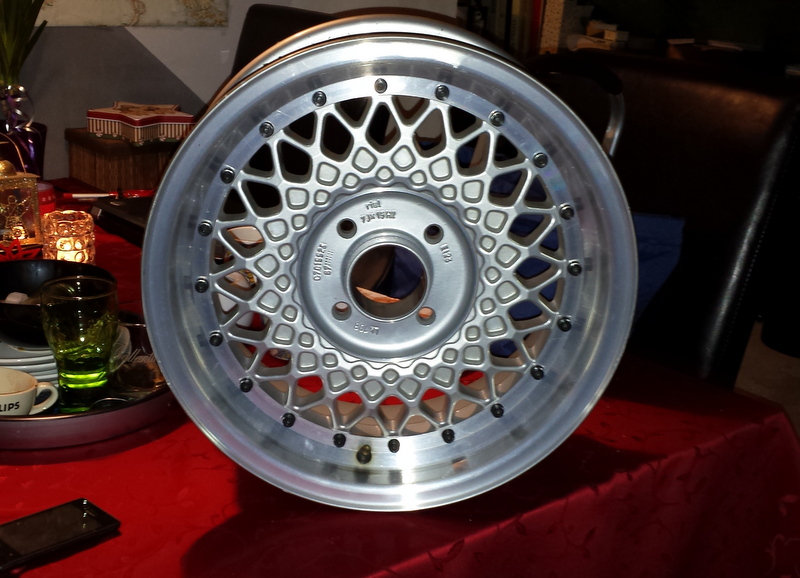

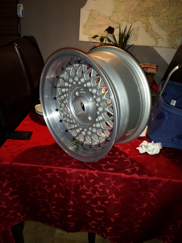

Tuż przed wigilią zakupione zostały nowe leżaki magazynowe czekały 27 lat ( sprawdzileem dokladnie )

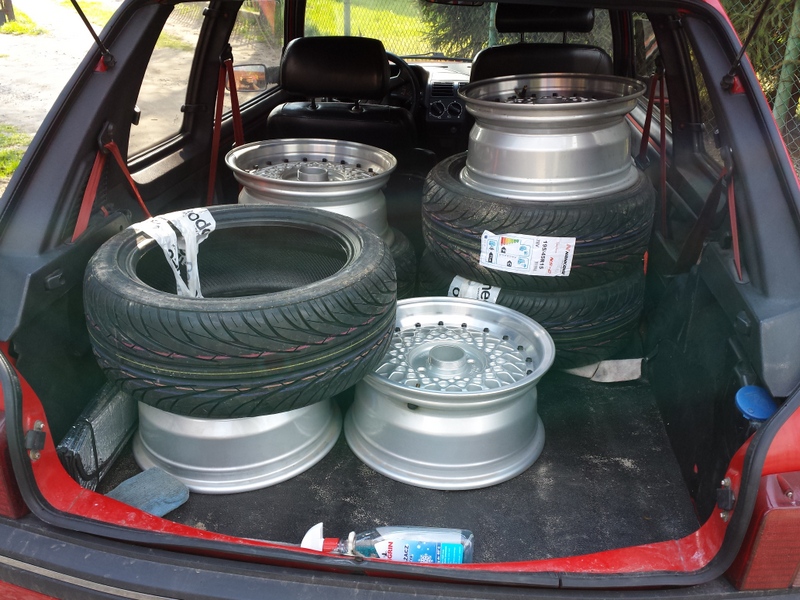

miesiąc temu zakupiłem nowe opony nankang , z czystym sumieniem mogę je polecić

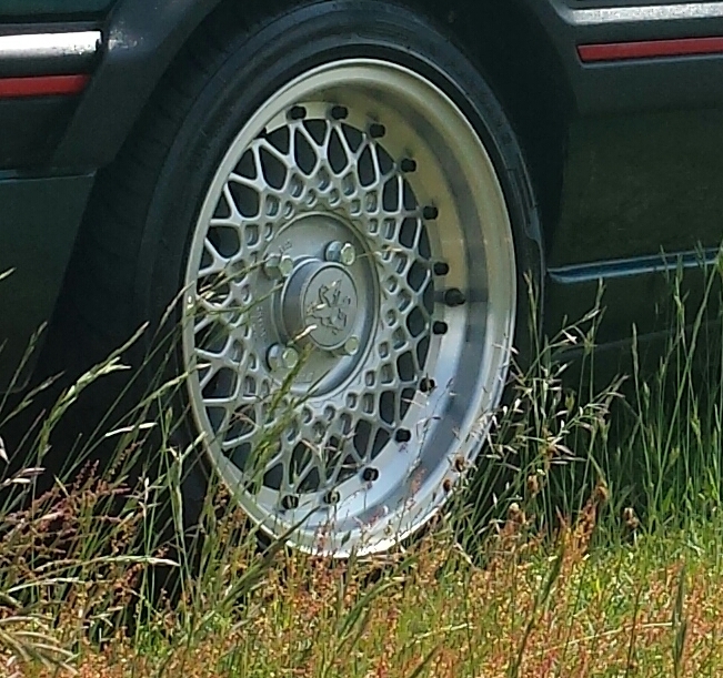

No bez jaj, w sobote oglądałem te felgi i do głowy mi nie przyszło że to nówki

A jednak ... trafiły się, szkoda było nie skorzystać.
Zamiast oryginalnych dekli do tych felg dobrałem srebrne dekielki z felg dedykowanych do peugeota, przy okazji zamontowałem koła na nowe dłuższe ocynkowane śruby, przydały się ze względu na dystanse 5mm na tylnej osi.

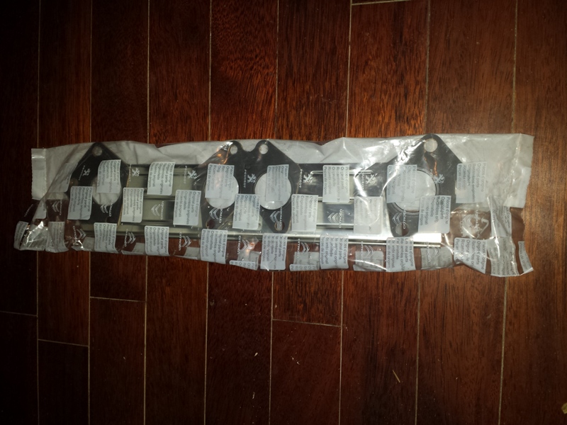

Uszczelka kolektora wydechowego miała już duże przedmuchy, dlatego zamówiłem nową i zamontowałem zdejmując uprzednio turbinę( nie polecam tej operacji w 205 z tym silnikem, szczególnie gdy zapiekły się śruby)

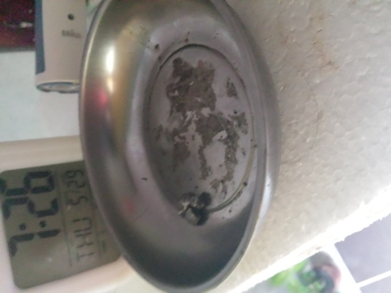

ku mojemu zaskoczeniu po zdjęciu dekla piątego biegu ukazały się trzy całkiem spore kawałki aluminium, no cóż i tak Długo żyła ta skrzynia ...

Co do opon to jestem innego zdania. Powiedziałem sobie - nigdy więcej Nankangów 8)7
Kilka osób też się zastanawiało nad nimi i wiele odradzało - nie posłuchali a teraz twierdzą, że to był zły wybór.
Kamkiler
Posty: 1279
Posiadany PUG: 205 TCTi
Numer Gadu-gadu: 3470719
Lokalizacja: Łomianki
Re: 205 CTi Kamkiler-a
Post autor: Kamkiler »
Z oponami ns 2 miałem już styczność na felgach 17 lecz nie były to opony nowe.. a mimo to jeździło sie na nich dobrze. Bardzo wytrzymałe. , nie zużywają się w oczach . W tct opony bardzo ładnie się kleją, ciężko mi zabuksowac kołami, nie wiem jak będzie wyglądało to w deszczu, ale jak na razie jest ok .
Znaczenie ma na pewno stan i przebieg opon, zobaczymy z czasem...
No i Nankang ma nietypowe rozmiary i jest to plus.

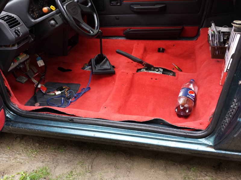

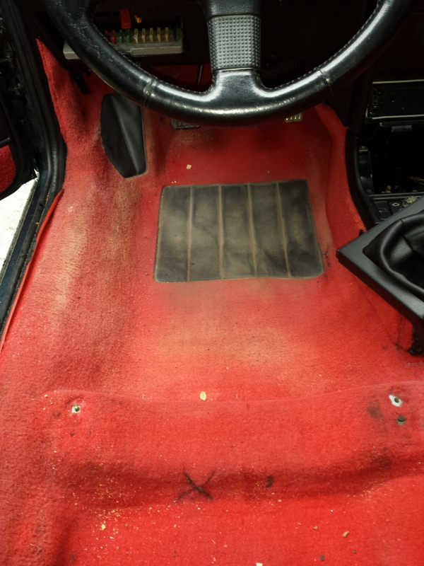

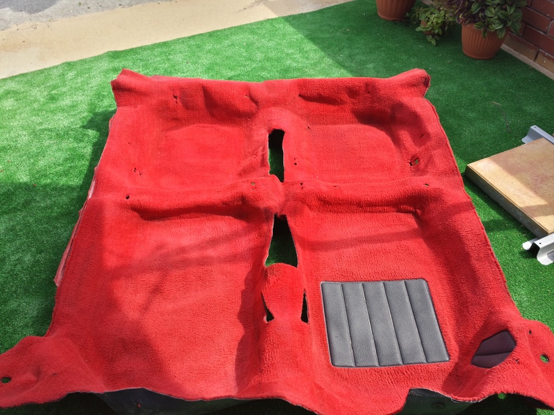

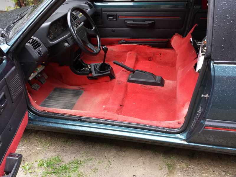

W majówkę wymieniona została czerwona wykładzina, stara mimo braku dziur wyblakła.
Tył auta tuż przed wyjazdem na zlot poleciał o ząbek niżej na belce.

A od czego są te dwa niebieskie kable, które wychodzą spod wykładziny koło drążka zmiany biegów?
I czy te podłużne otwory w wykładzinie po środku, pod tunelem, pełnią jakąś funkcję? U mnie takich nie ma...
