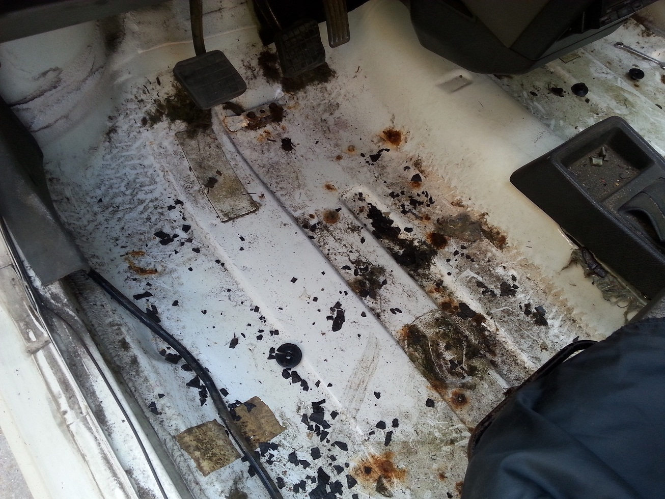

Re: Peugeot 205 > przeróbka na wersję rallye
Cisza była, jednak prace idą pełną parą
Auto po gruntownym przeglądzie i wyliczeniu prac które mnie czekają. Na szczęście nie ma tego dużo, większość były w okresie stanu zapalnego z którymi już sobie poradziłem. Na pewno gumy półosi do wymiany bo ich nie ma już, końcówek drążków i gum stablilizatorów. Kupujemy poliruetanki
Wnętrze wywaliłem całe. Był strach czy będzie zgnity. Okazało się że nie ma żadnej, powtarzam - żadnej zgnilizny, wszystko piękne zdrowe. Parę minimalnych nalotów na podłodze(nie purchli). które nie są groźne, zabrałem się za to w ostatnim momencie. Maty wygłuszające wręcz topiły się od wody.
Po wywaleniu wszystkiego auto poszło naprawdę mocno w górę. Trzeba obniżyć. W następnym tygodniu spawam kolektor 4-2-1.

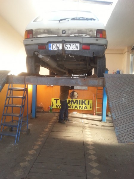

Ale fajny widok
