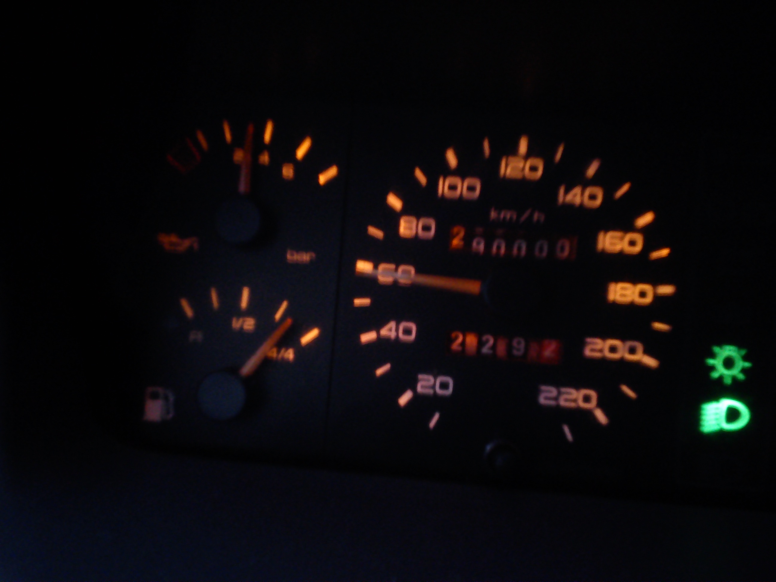

Tymczasem auto osiągnęło okrągły przebieg 290000 km
