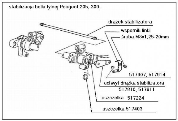

Dołóż do belki stabilizator a będzie jeszcze lepiej.

Zgadzam się stabilizator z tyłu robi mega robotę.

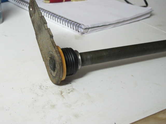

ok już rozkminiłem gdzie i jak montuje się stabilizator. Jaki to koszt takiego stabilizatora z łapami i jakie kupić uszczelki do stabilizatora (podobno są) ale do 205 nie znalazłem.

W 306 są takie same. Dostępne chyba tylko w ASO, ten z końcówką ...24 około 22zł sztuka a ten z końcówką ...03 ok. 18,50/szt.
