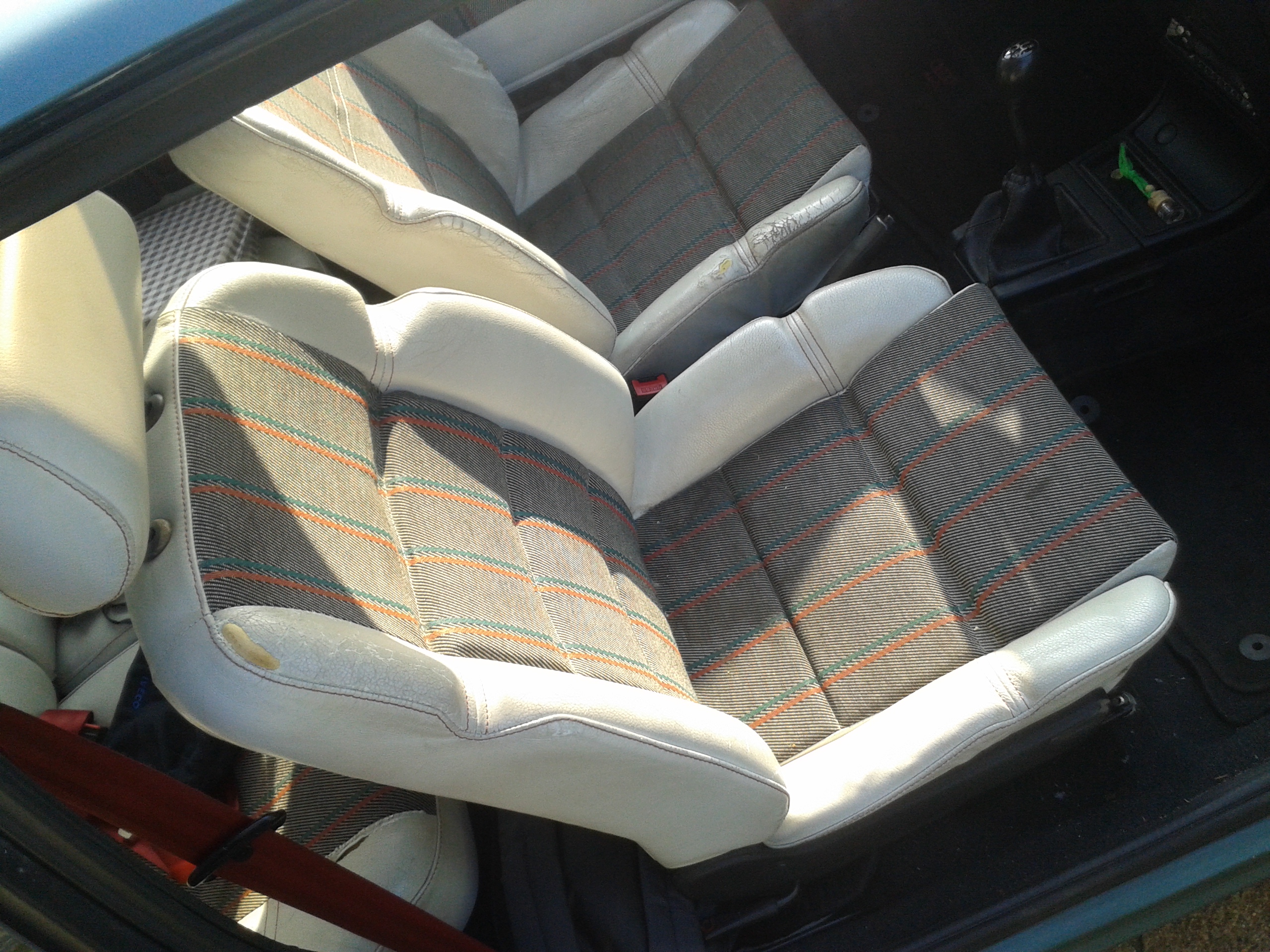

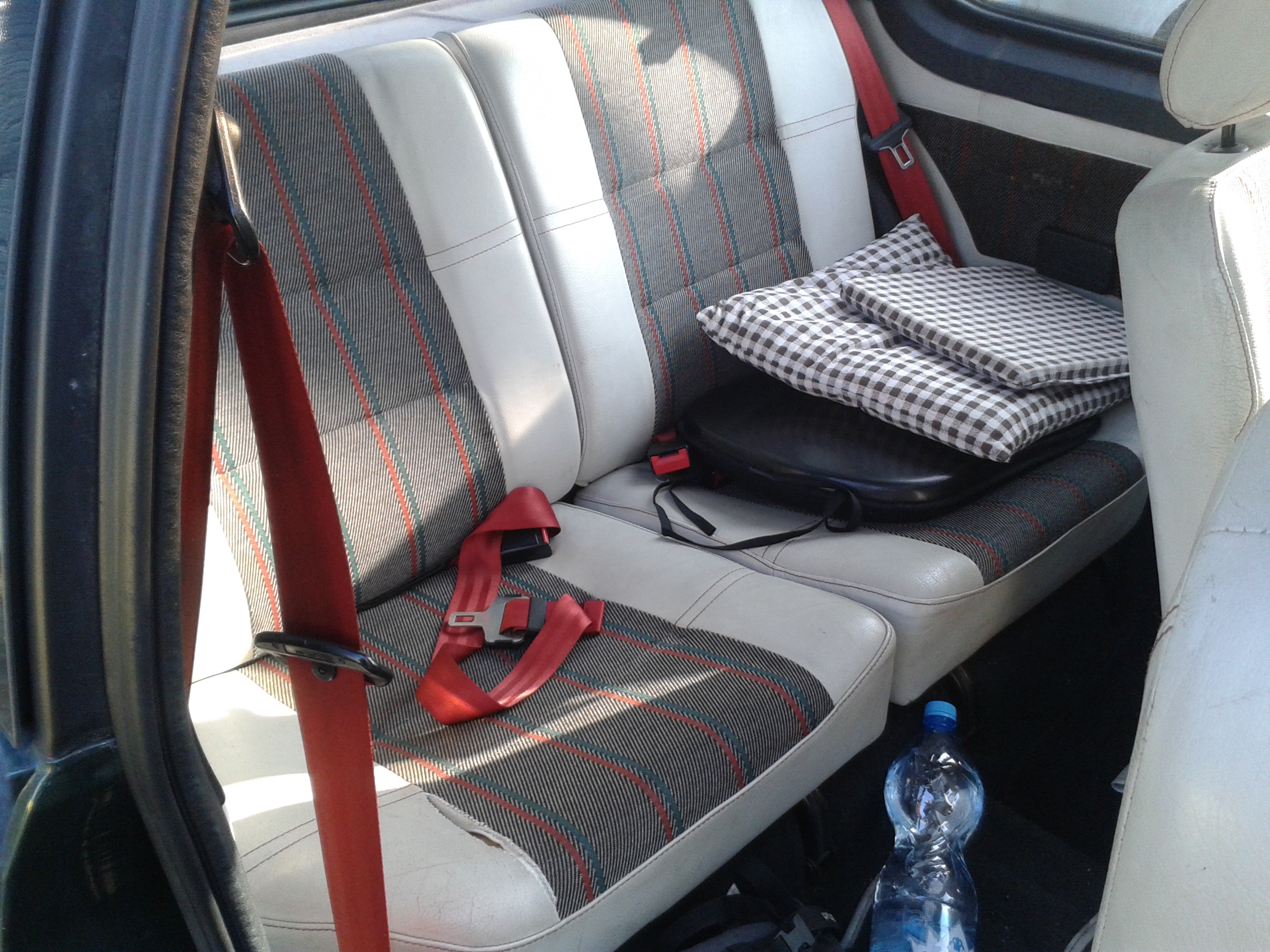

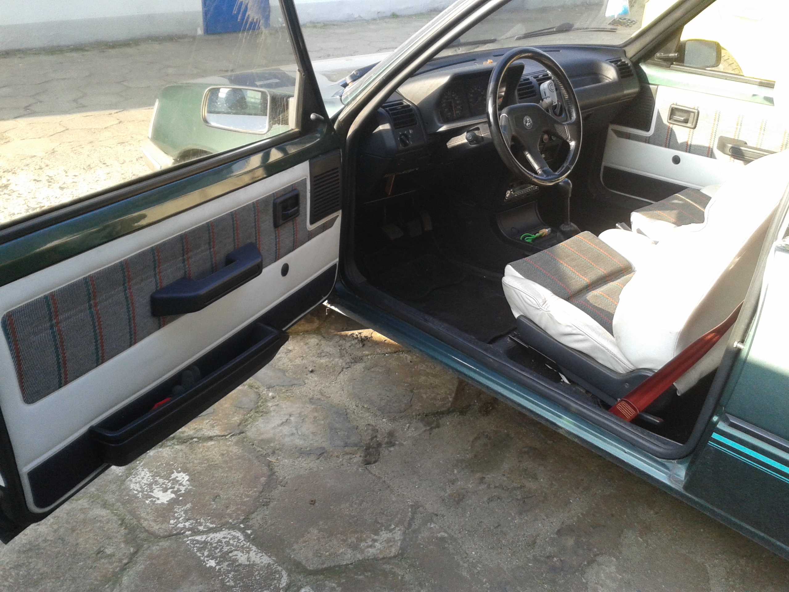

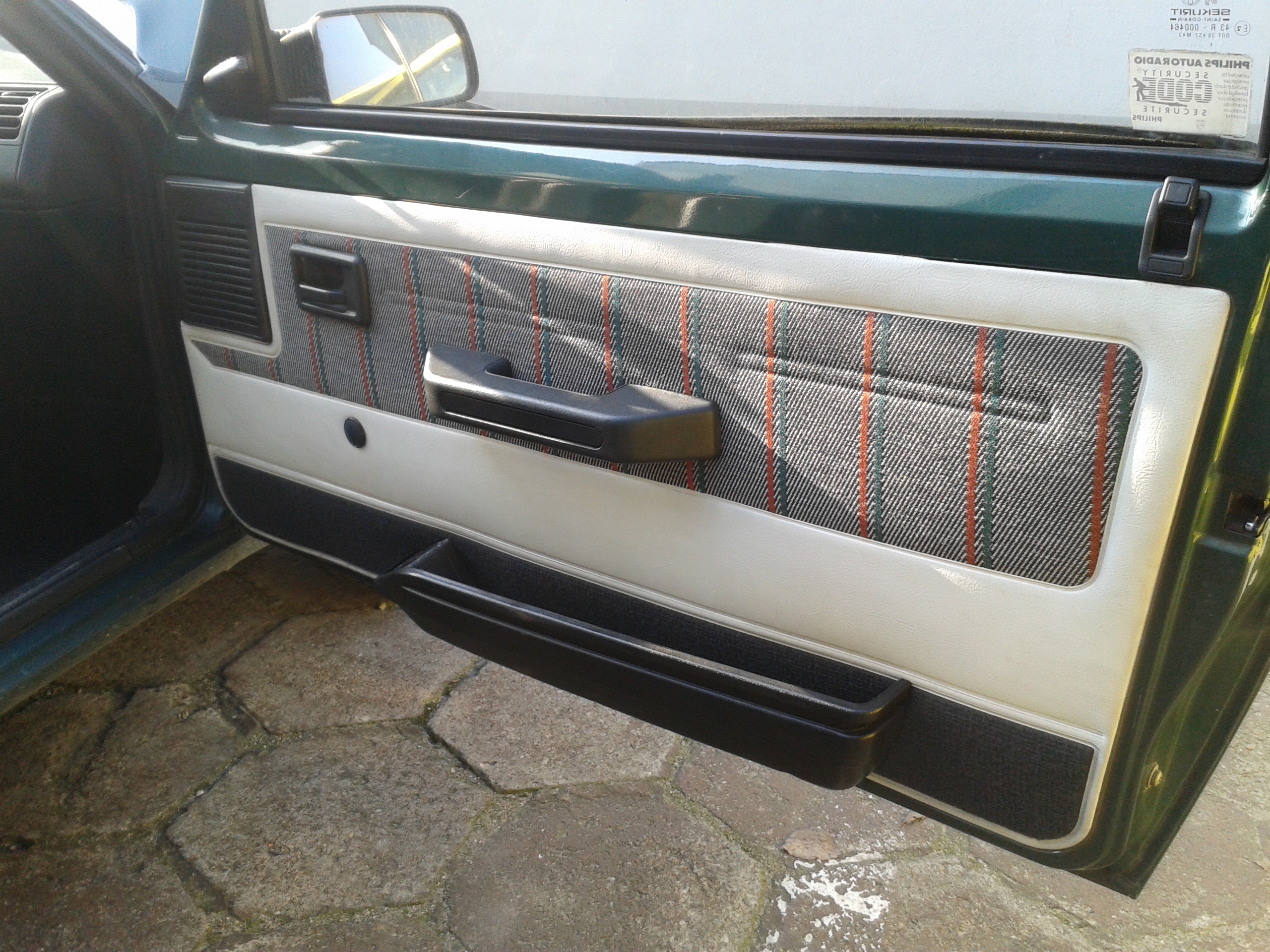

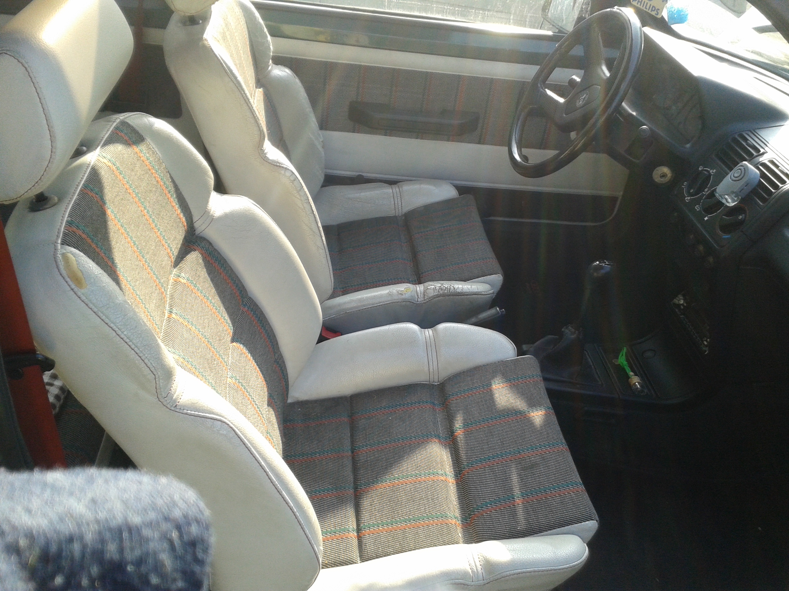

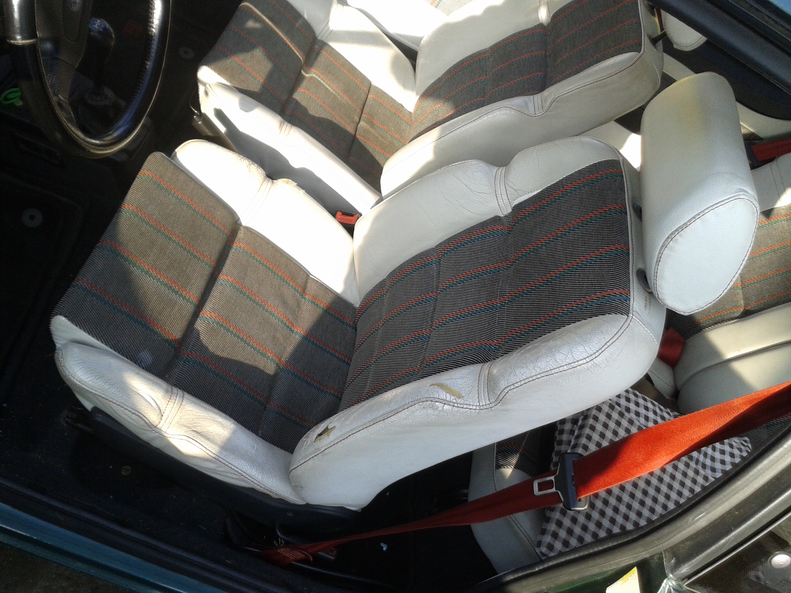

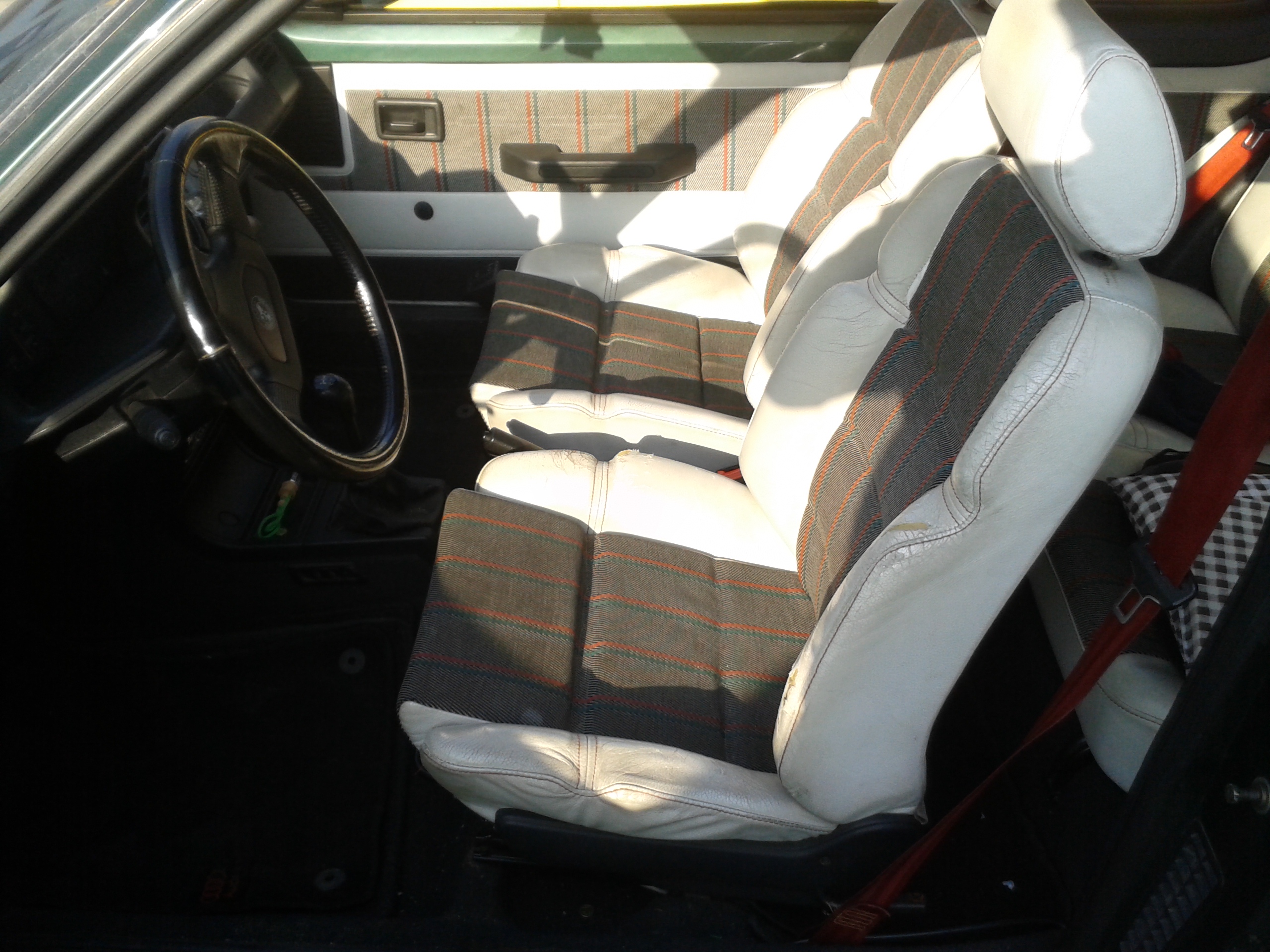

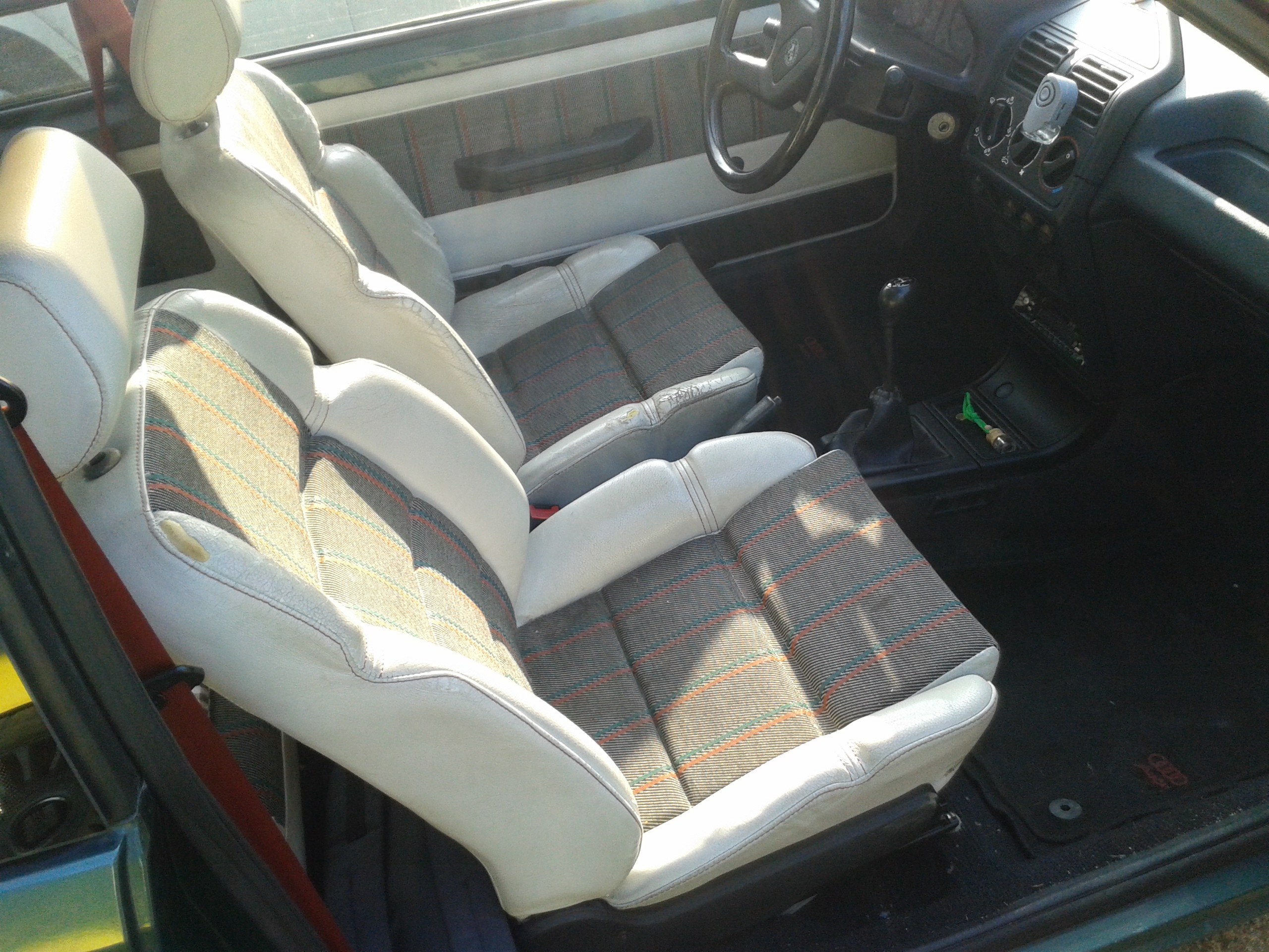

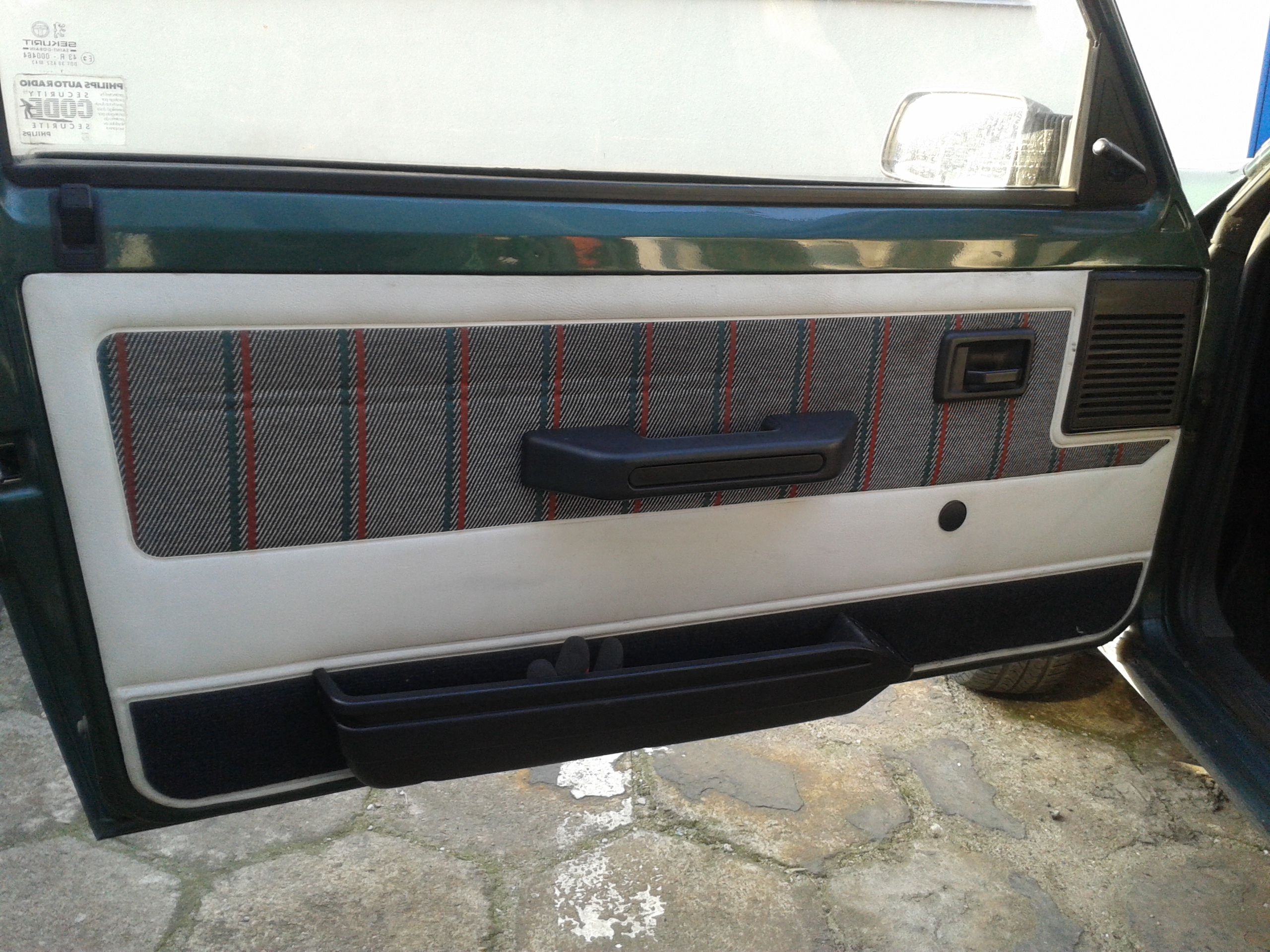

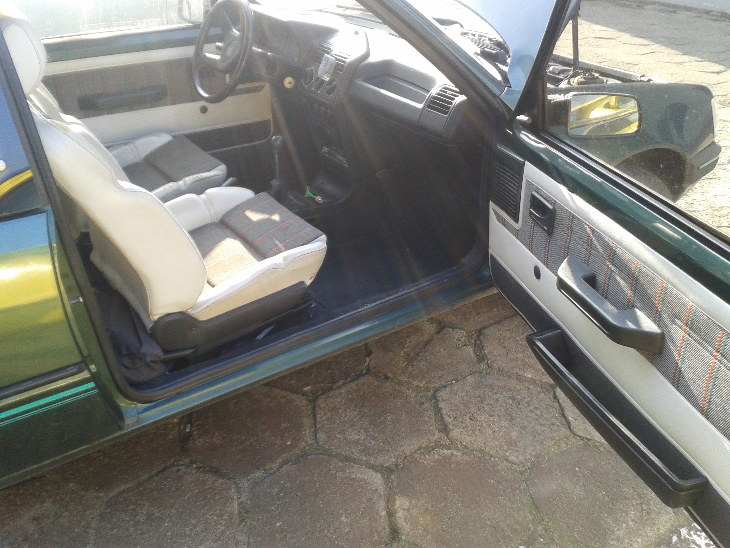

W chwile po tym, jak wykonałem powyższe zdjęcia wnętrza, postanowiłem zmienić jego wystrój na troszkę bardziej stonowany i powrócić do fabrycznego design'u. Wszystkie kiciki, pokrowce, dywany, wycieraczki oraz inne podziadkowe dodatki wylądowały w śmietniku. Oczom mym ukazała się troszkę poszarzała lecz jeszcze biała skóra. O ile materiał na fotelach jest po prostu w stanie średnim zważywszy na wiek i fakt, że raczej od nastu lat nikt tam nie zaglądał, o tyle tylna kanapa oprócz jednego pękniecia jest w stanie co najmniej dobrym, a boczki na drzwiach oraz z tył auta są w stanie bardzo dobrym, można powiedzieć, że wręcz wzorowym, jak na te lata :)
Skórzana kierownica jest bardzo ładna, nie ma większych śladów zużycia, gałka biegów również i mieszek biegów, nakładki na pedały niewytarte, podsufitka w BDB stanie, deska rozdzielcza również ładna, bez braków. Fajnym smaczkiem jest nigdy nieużywana fabryczna popielniczka i zapalniczka. Generalnie wnętrze jest całe zachowane w oryginale, a stan zważywszy na wiek auta jest moim zdaniem na 5 z dużym minusem (za popękane fotele).

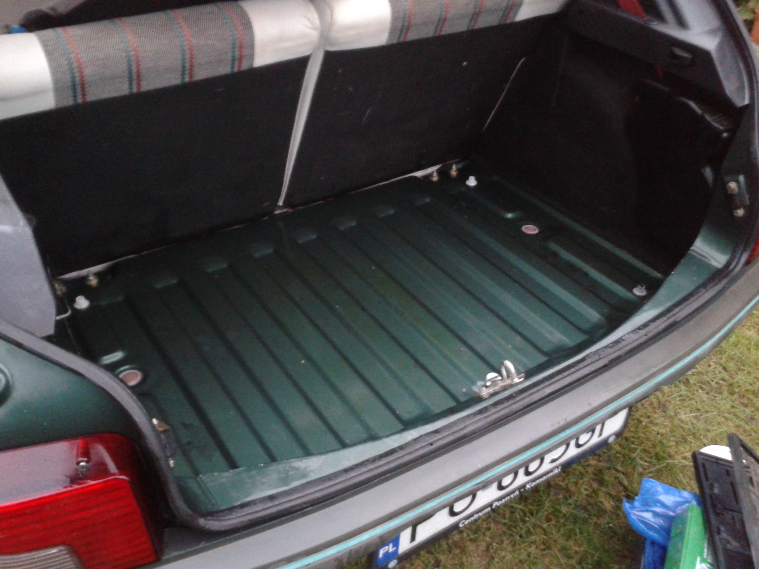

Z bagażnika wyleciała od razu oryginalna włóknina wygłuszająca spod okładziny, bo zdążyła zebrać się tam niezła wilgoć. Wcześniej raczej nikt tam przede mną nie zaglądał. Podłoga bagażnika okazała się bez grama rdzy. Co więcej, w bagażniku chyba nigdy nie były wożone większe przedmioty, bo lakierowana krawędź bagażnika ma dosłownie tylko kilka rysek, więc całość przestrzeni ładunkowej wygląda wręcz jak z fabryki :D

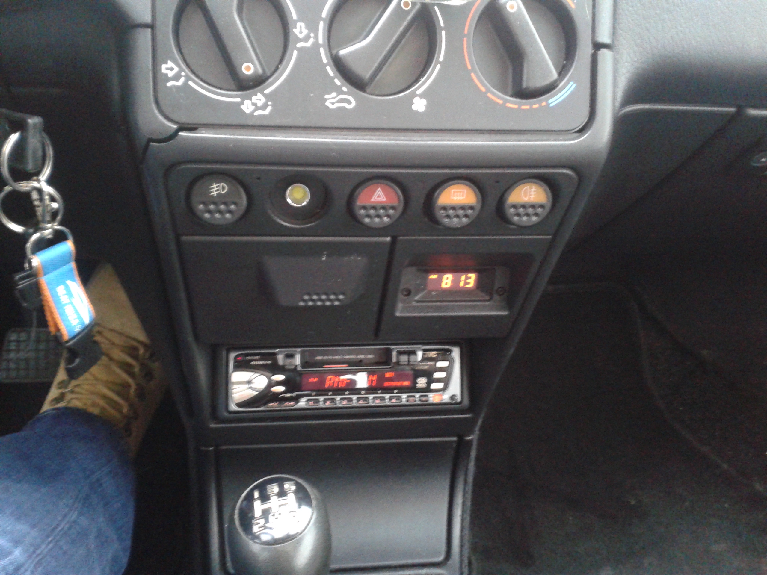

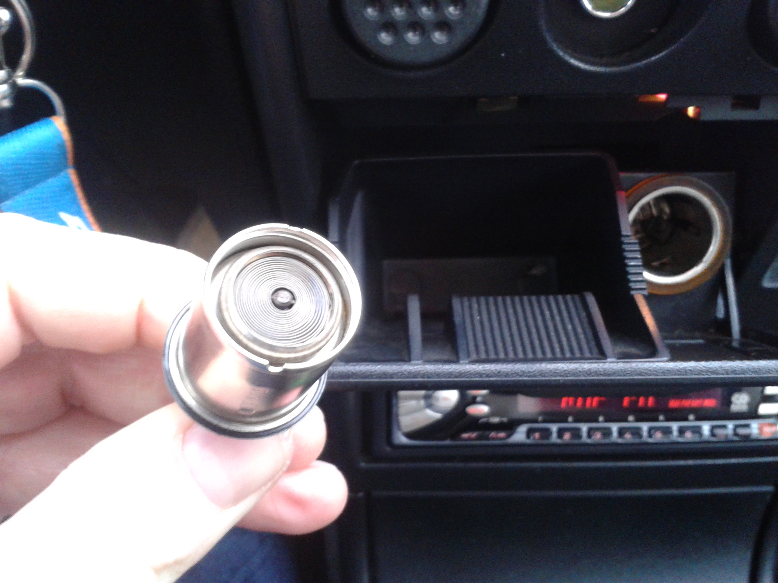

Jak już jesteśmy we wnętrzu, to prócz małego remanentu, pokusiłem się od razu na wsadzenie radia. Oczywiście takiego z epoki, czyli radioodtwarzacza na kasety. Jako, że jakiś czas temu wszedłem w posiadanie zupełnie nowego, zapakowanego w fabryczne pudełko radia JVC z lat 90-tych z podświetlaniem bursztynowym, to wybór mógł być tylko jeden. Montaż radia zajął dosłownie 5minut - zamontowanie stalowej kasety, podpięcie kosteczki i anteny, wsadzenie radia i włala! Radio pasuje do reszty wnętrza, jak ulał , a i gra całkiem przyjemnie :D

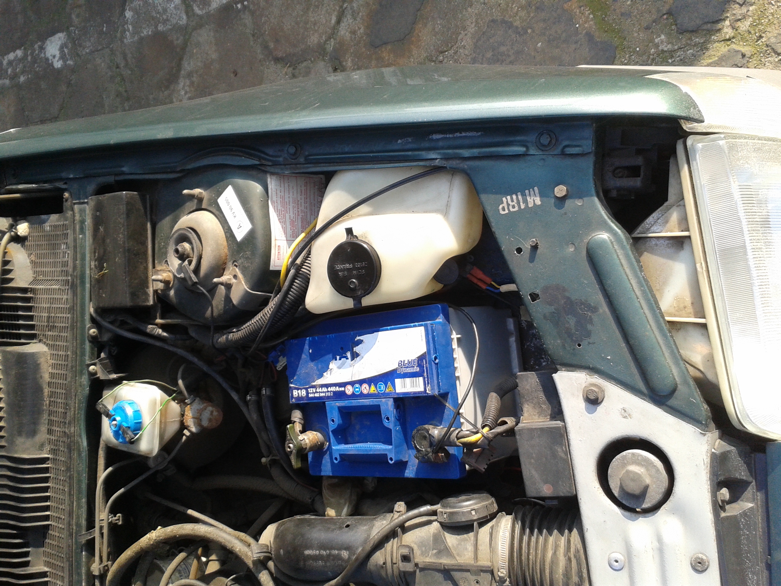

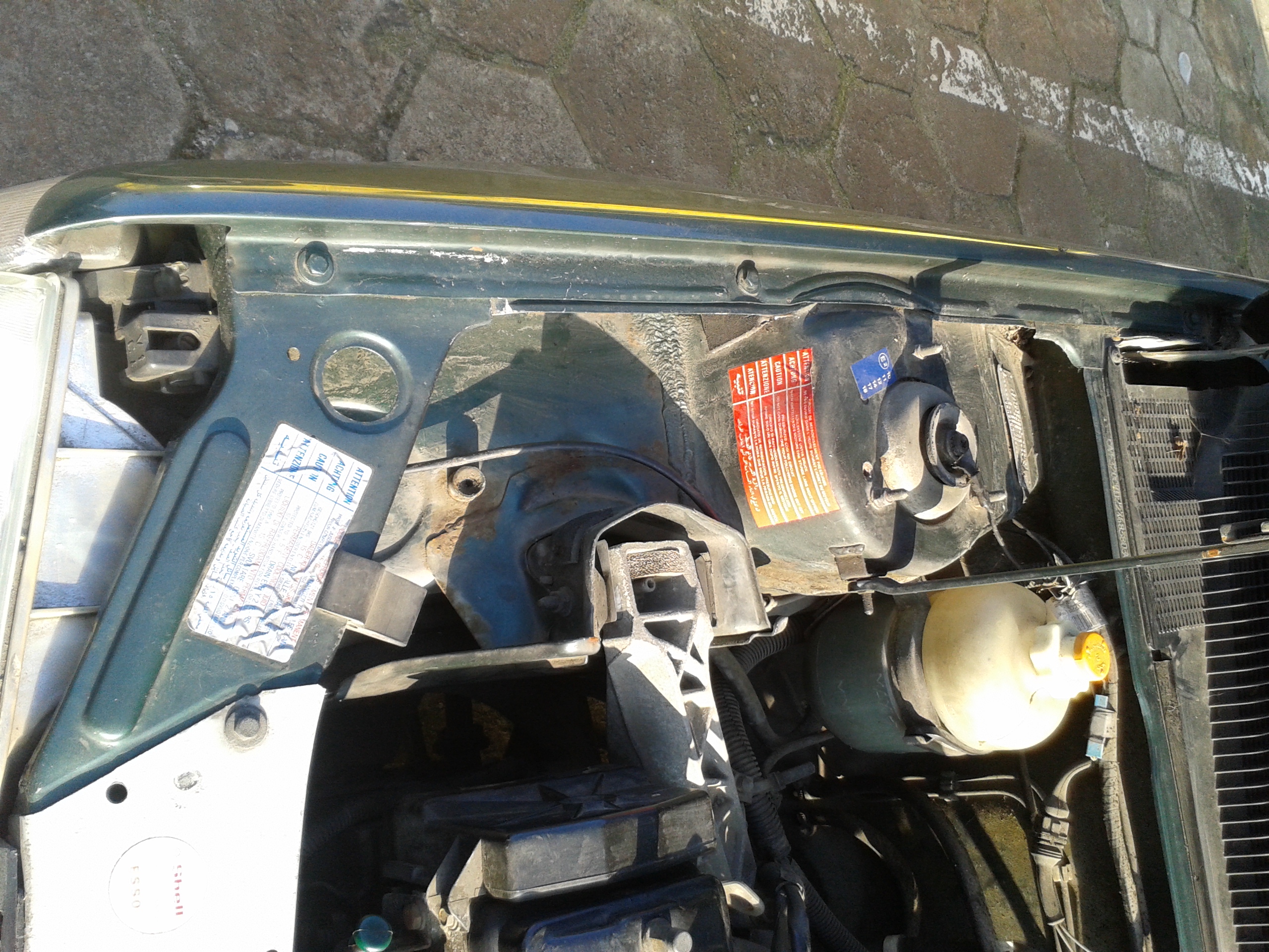

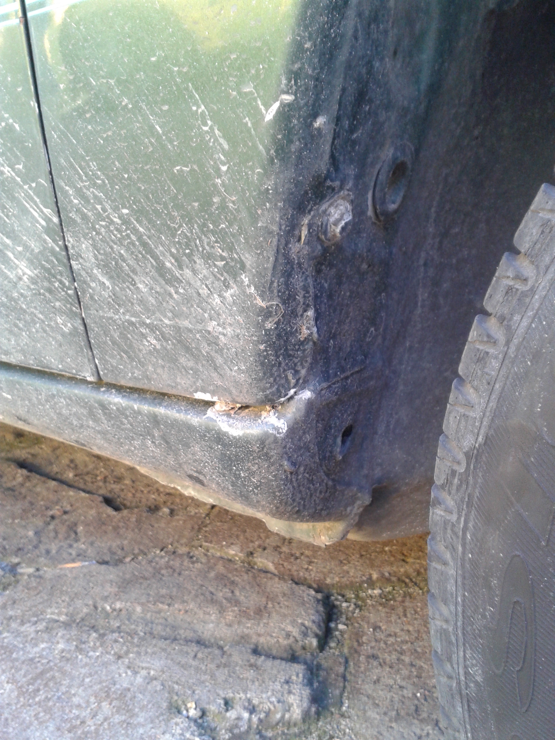

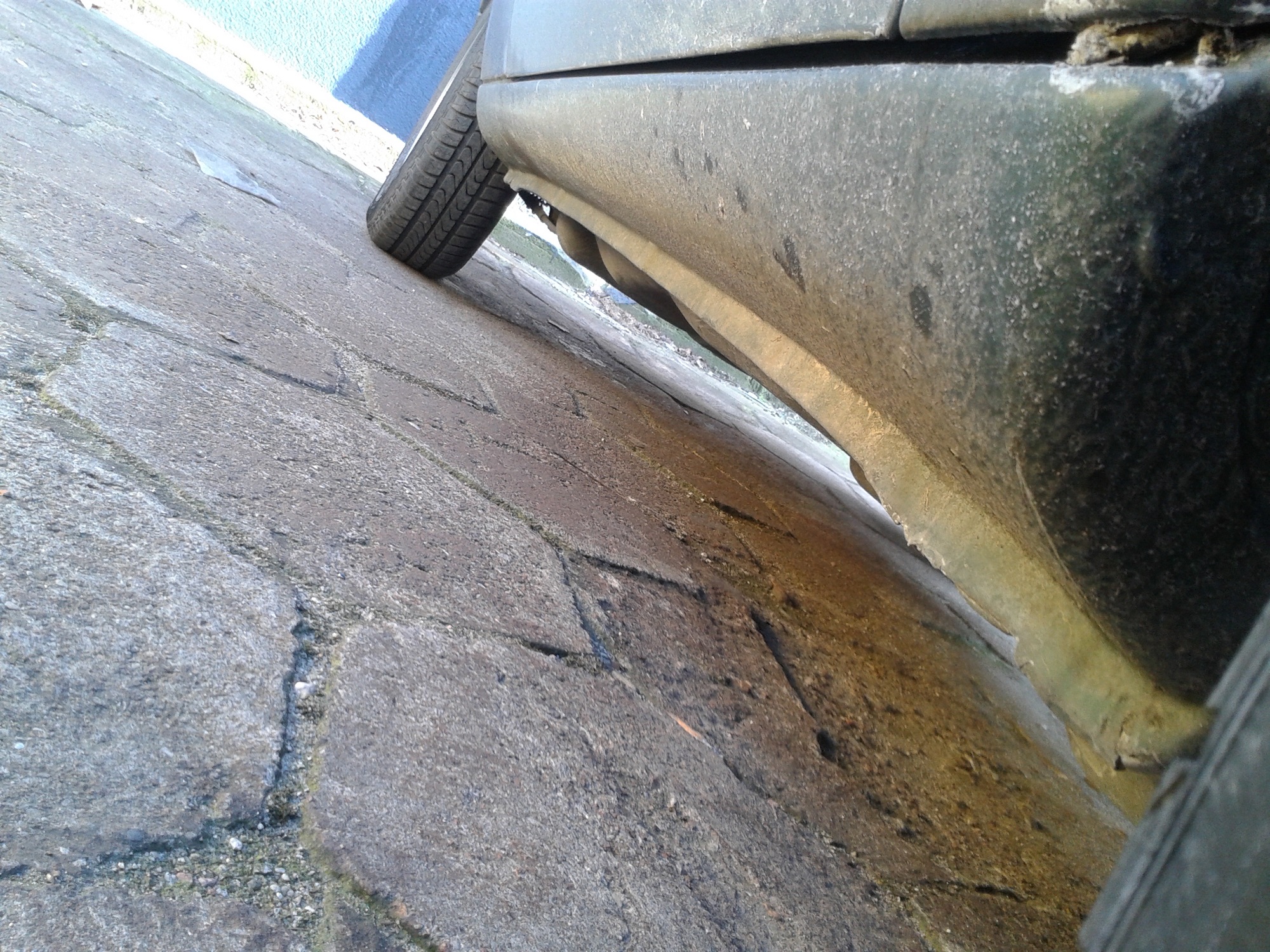

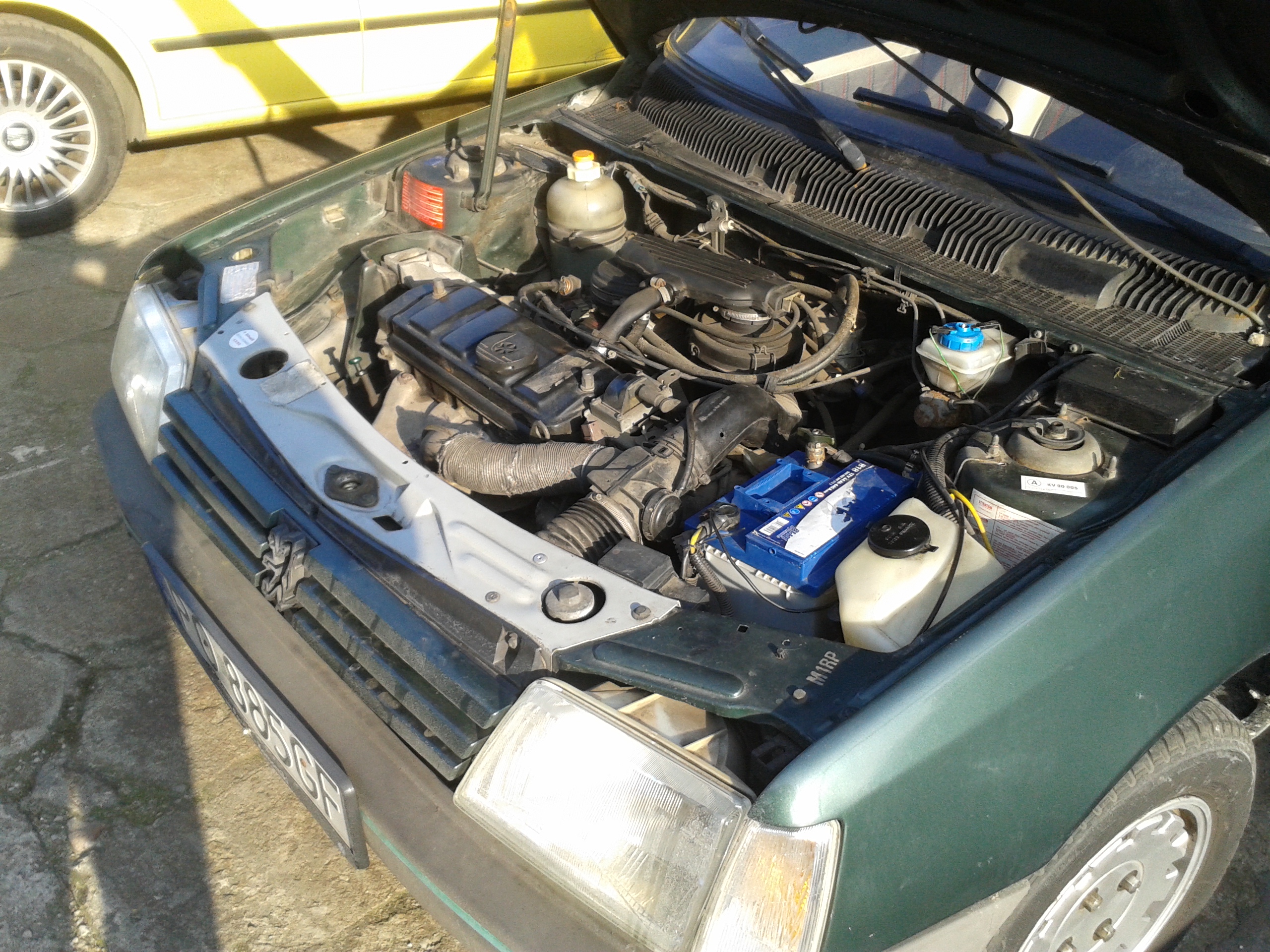

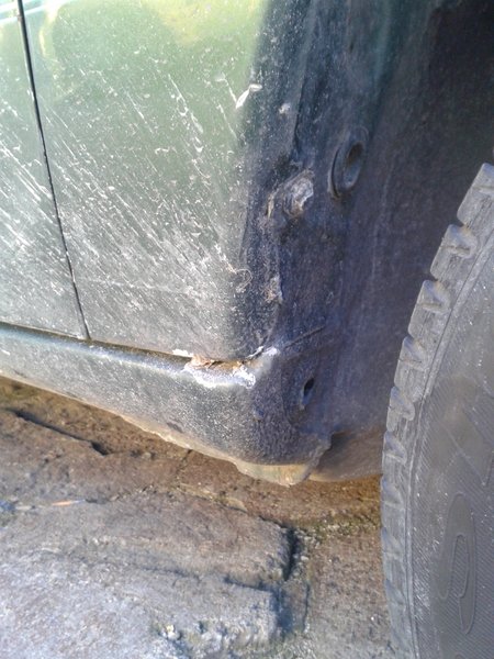

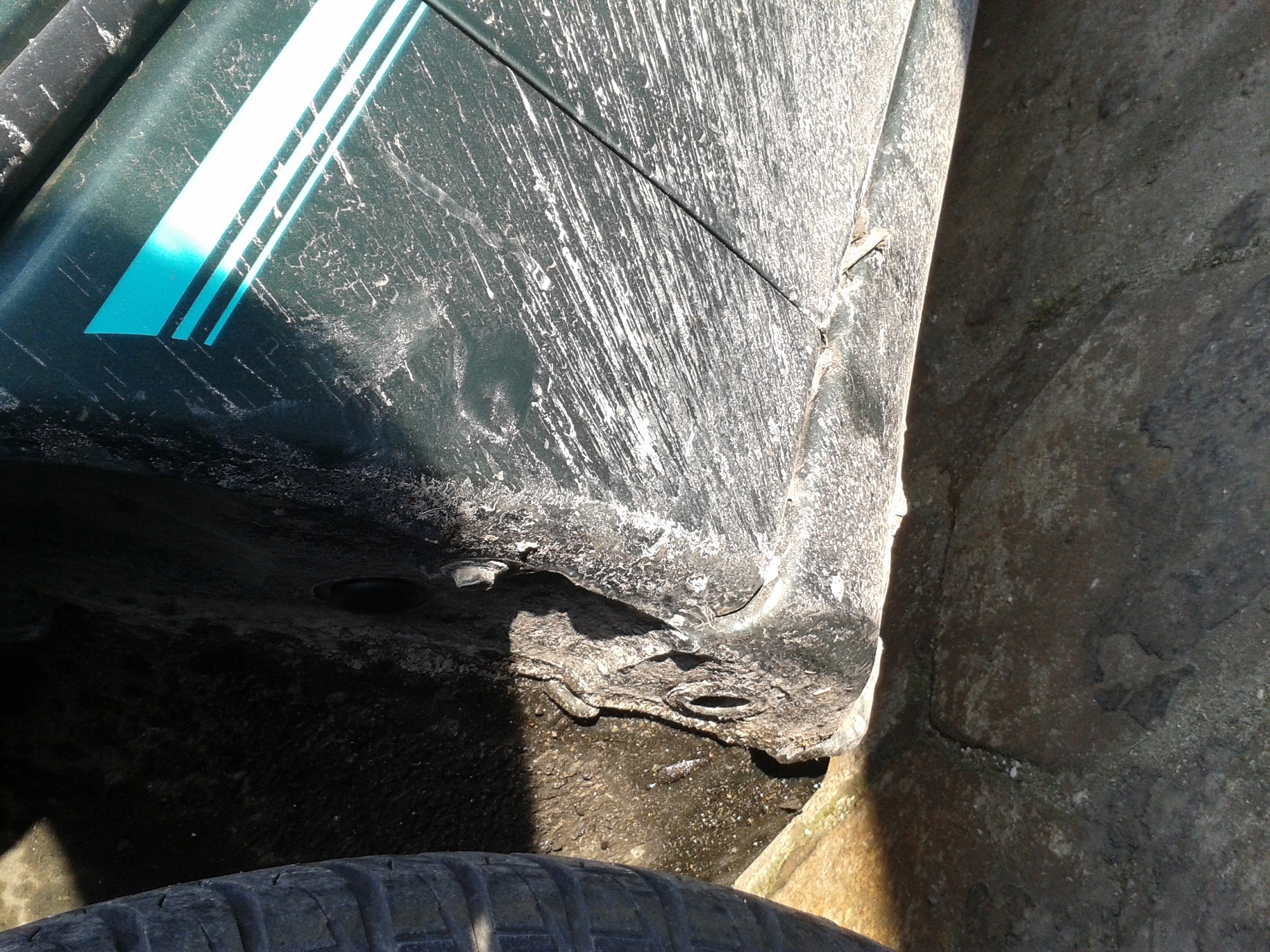

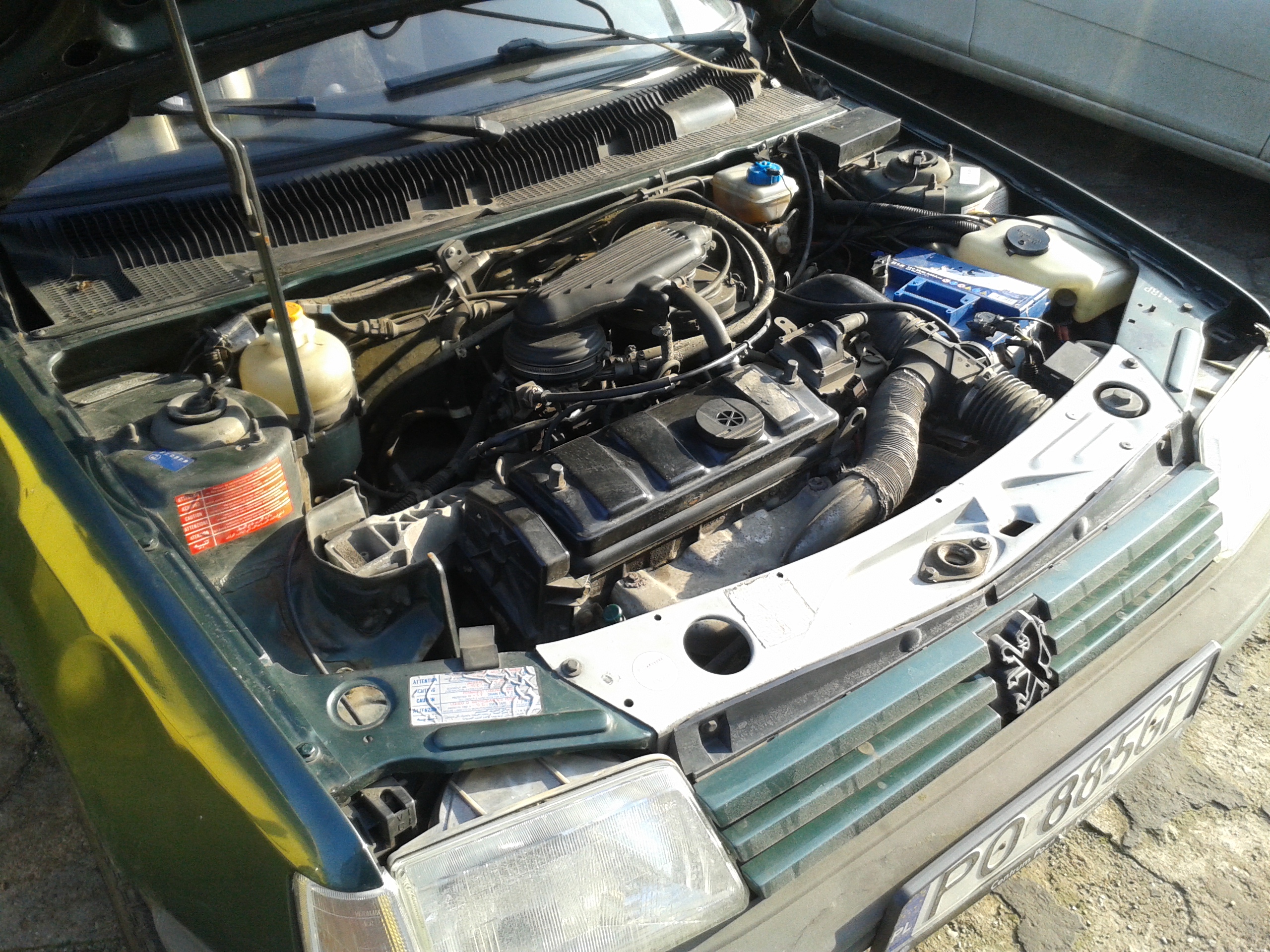

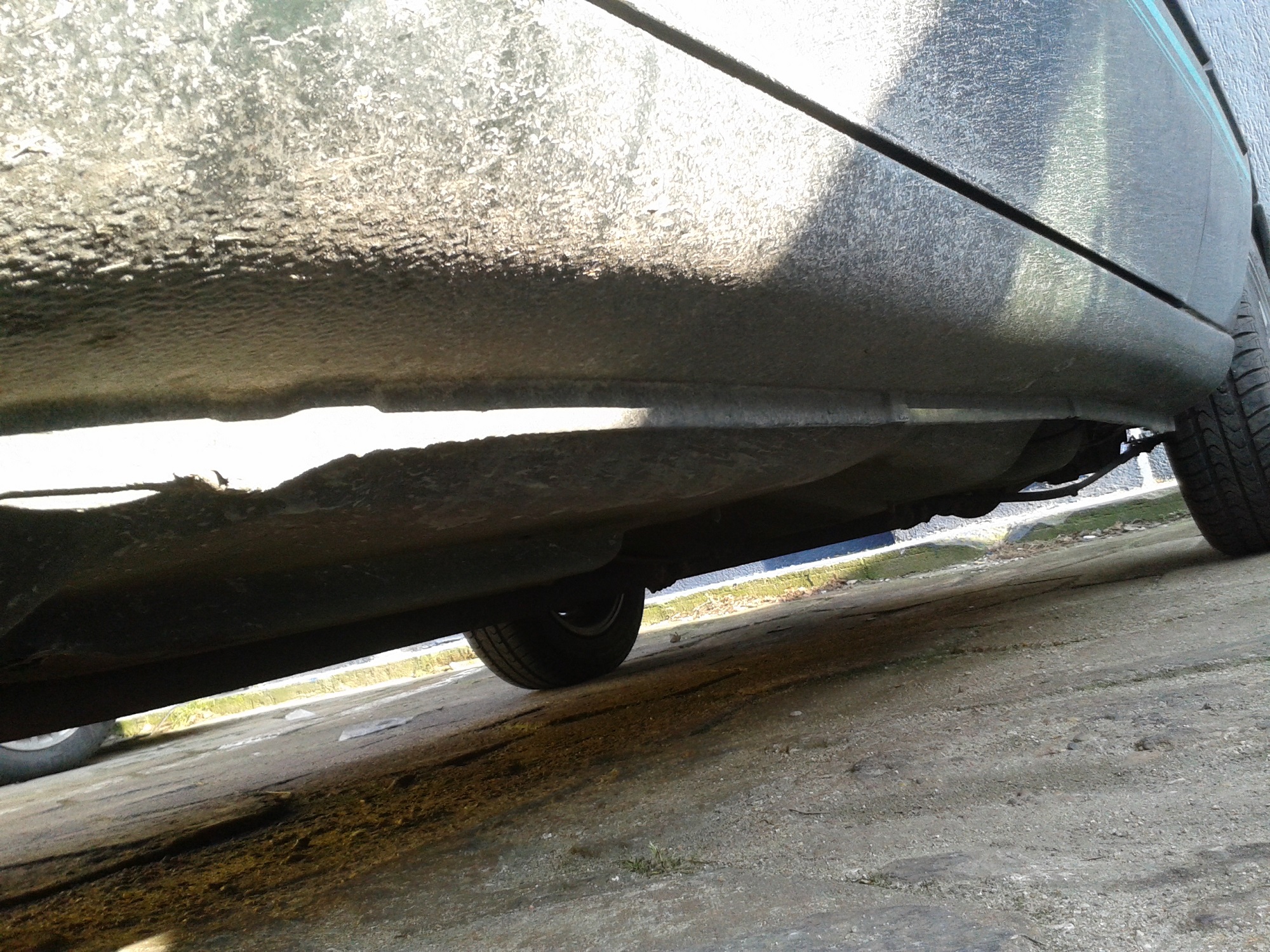

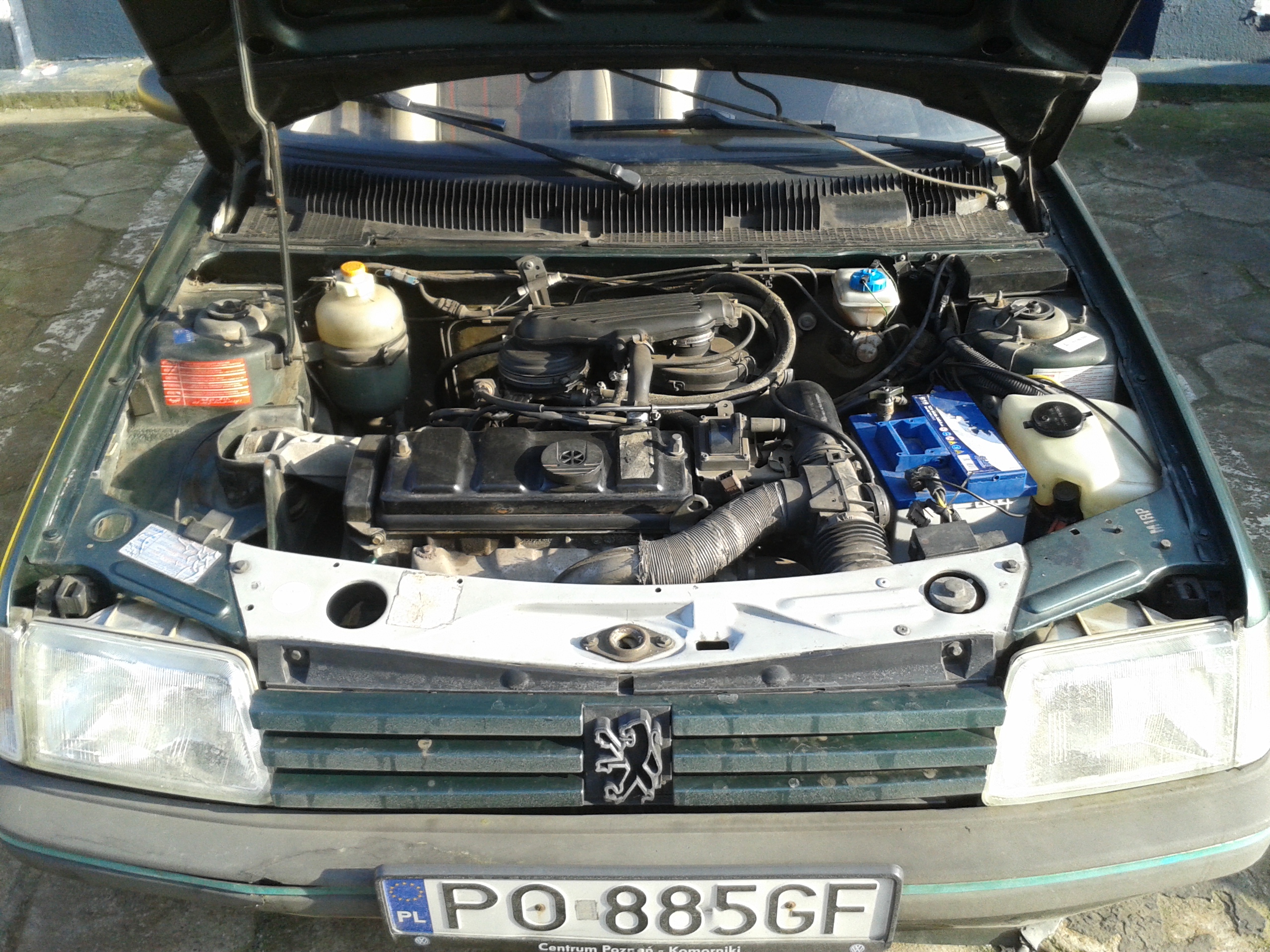

A tymczasem kilka fotek spod maski i przy ziemi. Poszukiwaczy patentów niestety będą zawiedzieni, bo takowych pod maską chyba nie ma żadnych. Nasi jeszcze tu nie byli _O_ :lol: Jedynie ruda zaczęła tańczyć na spawie przy prawym mocowaniu silnika, całe szczęście tylko powierzchownie, więc zaraz ją stamtąd grzecznie wyproszę (po moich długoletnich romansach ze Swiftami GTi, nienawidzę su.i)

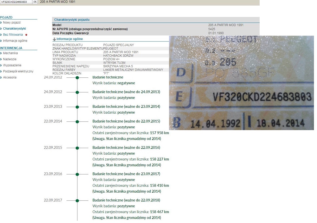

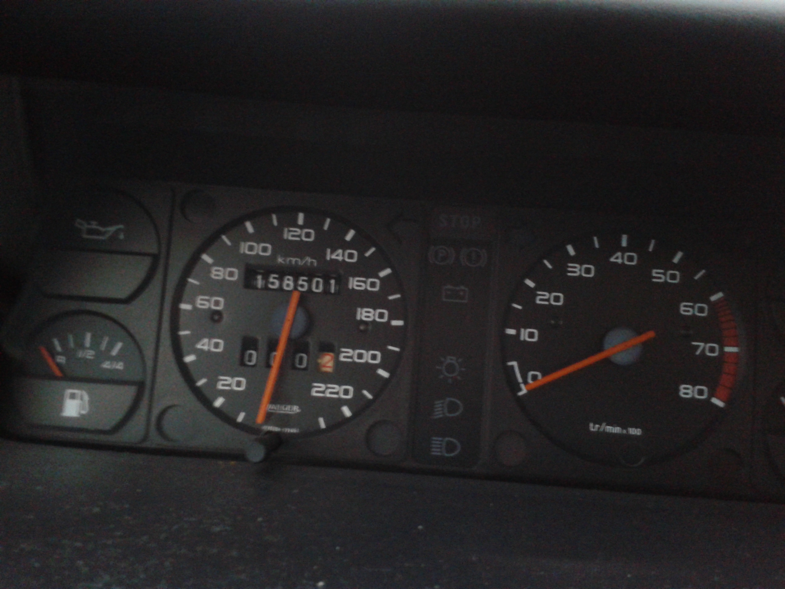

No dobra, teraz trochę cyferek oraz ich poświadczenia (nie)prawdy?
Nie wiem czy to bezpieczne wrzucać tak poufne dane samochodu, tym bardziej tak rzadkiego i wartościowego klasyka, ale co mi tam. Dla mnie to i tak tylko auto zastępcze w cenie OC , przeglądu i paliwa :lol: Do tego francuskie... a jak francuz to tylko :Y

Dobrze to wygląda. Dzwon nie mógł być mocny - poległ zderzak i dokładka, ale pas przedni ma naklejki i kod lakieru. Fajnie!
Ze szczelin między przednim błotnikiem a progiem wytargaj igliwie, mech i guano, które się tam nagromadziło, bo na zdjęciu widać, że coś tam już wystawia główkę :lol:
Co do wnętrza, to nie rozpędzałbym się z entuzjazmem. Spróbuj teraz znaleźć tapicera, który dobierze Ci wstawki z kremowej skóry, które nie będą się odróżniały od reszty.
Z całej gamy 205-tek Roland Garros ma chyba najbardziej wymagające fotele i wielu zmagało się z tym problemem.
Wykładzinę z bagażnika spróbowałbym jednak wysuszyć, jeśli nie jest przegnita, choć ja ze dwie już wywaliłem, bo filc zamienił się w śliską maź, więc wiem, czym to pachnie.
Aha - radio fajne, ale chyba jednak za świeże. 91 to jeszcze epoka ostrych kantów. Mamy temat z radiami nie tyle z epoki, co dedykowanymi do Peugeota 205. Wiele modeli za grosze znajdziesz na OLX/Allegro.

O wnętrze się nie boję. Mam kilku sprawdzonych tapicerów w Poznaniu. Kwestia tylko $$$, ale przy tej cenie zakupu auta, mogę inwestować - na pewno nie stracę :wink:
Co do wykładziny - wygłuszenie poszło na śmieci, bo było częściowo przyklejone do podłogi, więc wyciągałem je w kawałkach. Sama wykładzina i biały filc pod nią jest w bdb stanie, więc spokojnie. Materiału na wygłuszenie mam pod dostatkiem, bo praktycznie jest taki sam jak w innych samochodach. Wystarczy dociąć pod wymiar i będzie wszystko w bagażniku jak w oryginale :Y
Jesli chodzi o radio - na początku lat 90-tych były już takie "zaokraglone" radia. Zresztą JVC wsadziłem, bo akurat miałem pod ręką. Mam jeszcze kilka innych radioodtwarzaczy, w tym oryginalnych nowych do pugów, ale niestety wszystkie już troszkę z innej epoki, więc JVC najbardziej mi tu pasował.

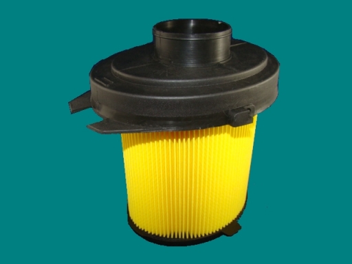

Przy okazji zapytam, bo chciałem zamówieć w IC filtr powietrza - jaki do mojego puga powinien być ? Czy taki ze zdjęcia podejdzie? Nie chce mi się na tym mrozie sprawdzać i wole tutaj zapytać.

filtr podejdzie, ladny egzeplarz, milej zabawy

Przy okazji, naprawiłem nieotwierające się drzwi kierowcy. Wsiadanie przez drzwi pasażera stało się jednak trochę uciążliwe. Nie było tak prosto, bo boczek musiałem zdejmować przy zamkniętych drzwiach. Trochę gimnastyki i udało się. Po dostaniu się do zamka otworzyłem w końcu drzwi. Cały zamek, siłownik centralnego, klamki i cięgna wyleciały out. Wszystko wyczyszczone i przesmarowane. Poskładałem i du..a. Drzwi dalej się nie otwierają. Stempel od otwierania drzwi ani drgnie, a ciągnięcie za klamki nie daje rezultatów. Szybka analiza sytuacji oraz dokładne zapoznanie się z działeniem całego mechanizmu otwierająco-zamykającego i sprawca całego zamieszania znaleziony. Klamka zewnętrzna i jej zastany "mechanizm". Trochę oleju silikonowego, kilkadziesiąt ruchów w te i wewte i drzwi otwierają się i zamykają jak w nowym aucie. :) centralny i zamek z kluczyka chodzą , tak jak fabryka nakazała.

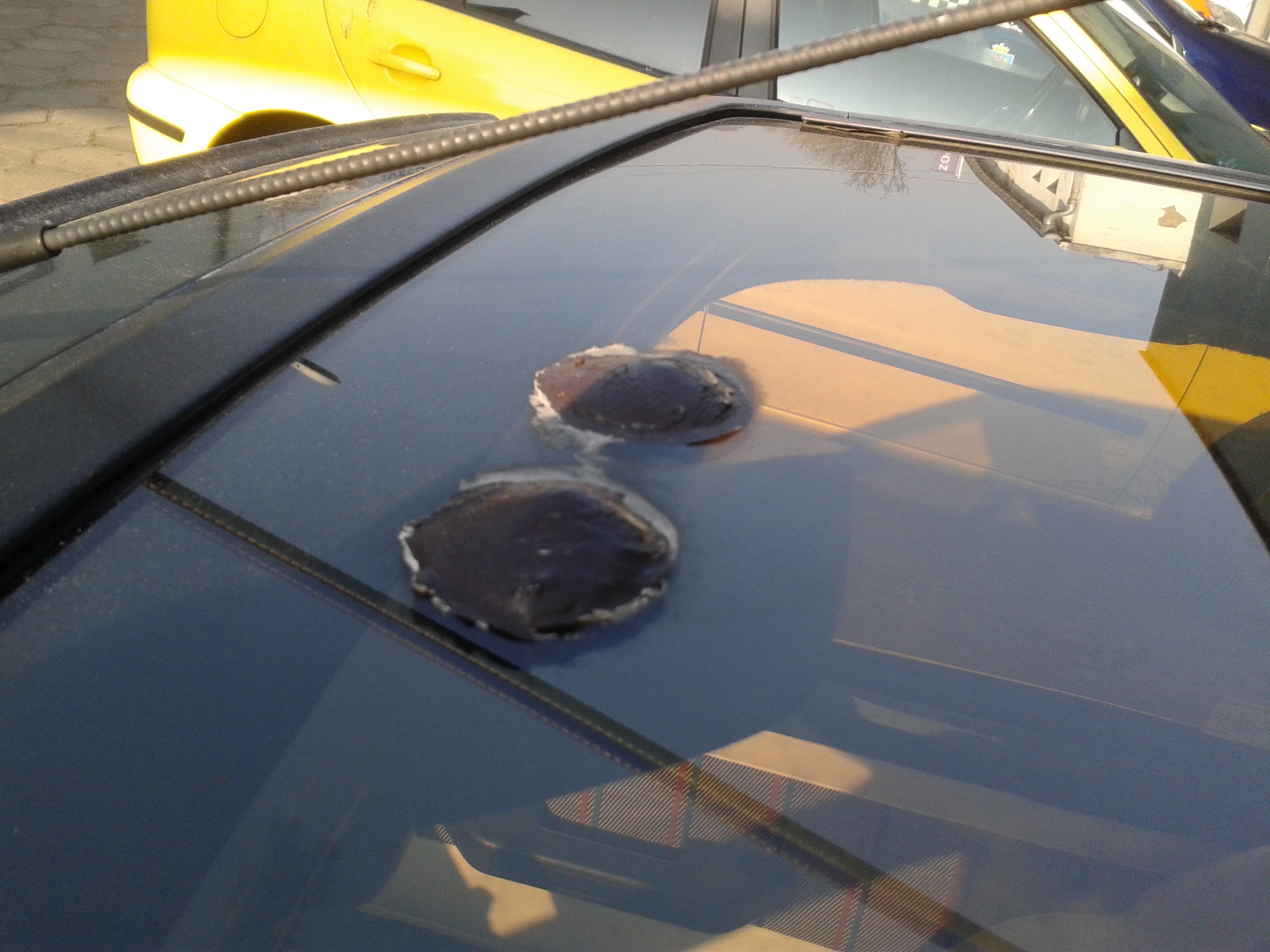

Kolejna sprawa jaką chciałem się zająć w mojej ,jak narazie ukochanej 205tce to dziadkowy patent na uszczelnienie śrub szyberdachu. Jeśli mógłby ktoś mi wskazać, które to są śruby z rysunku z serviceboxa to będę wdzięczny. Najlepiej też, jak by ktoś pstryknął zdjęcie , jak to wygląda w jego pugu oryginalnie, bo może takowe śruby mam na stanie, a najlepiej ,jak by pokazał takie śrubki w całej okazałości. Bóg zapłać za pomoc.
