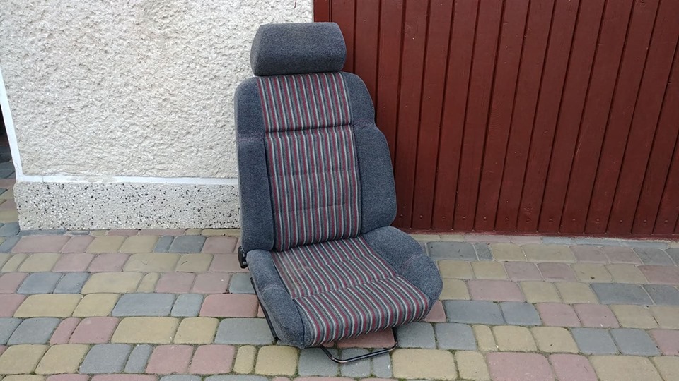

Co do foteli - to kilka ostatnich przekładek dało efekty nie do odróżnienia z fabrycznie nowymi fotelami, więc póki co trzymam się tej metody. Po weekendzie powinienem mieć już fotele do odbioru, to zaprezentuję.

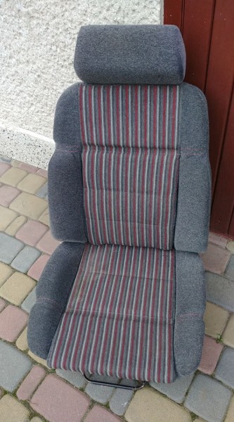

Po pierwsze to testuję nową możliwość dodawania zdjęć na forum, a po drugie chwalę się skończonymi pracami nad fotelem kierowcy w XS-ie :)

Ciężko przyzwyczaić się do nowego wyglądu forum ale są zmiany na plus. Musisz popracować nad dodawaniem zdjęć. Można je umieścić w inny sposób. Wtedy nie będzie napisu o załącznikach. Tak jak jest w ostatnim poście o moim Automaticu.
Wracając do fotela to świetna robota! Wygląda jak oryginał. Jaki koszt takiej usługi? Szkoda, że nie mam blisko takiego specjalisty. Dwa fotele od GTI mam do poprawki i fotel kierowcy w XSD.

Co do tapicera, to wycenił pracę na 150 złotych. Jak na stosunek jakości do ceny, to nie wyobrażam sobie znaleźć kogoś lepszego...
No i modlę się, żeby nie szedł na emeryturę, bo ma już 50 lat pracy za sobą i coś tam przebąkiwał kiedyś, że pora dać sobie spokój.

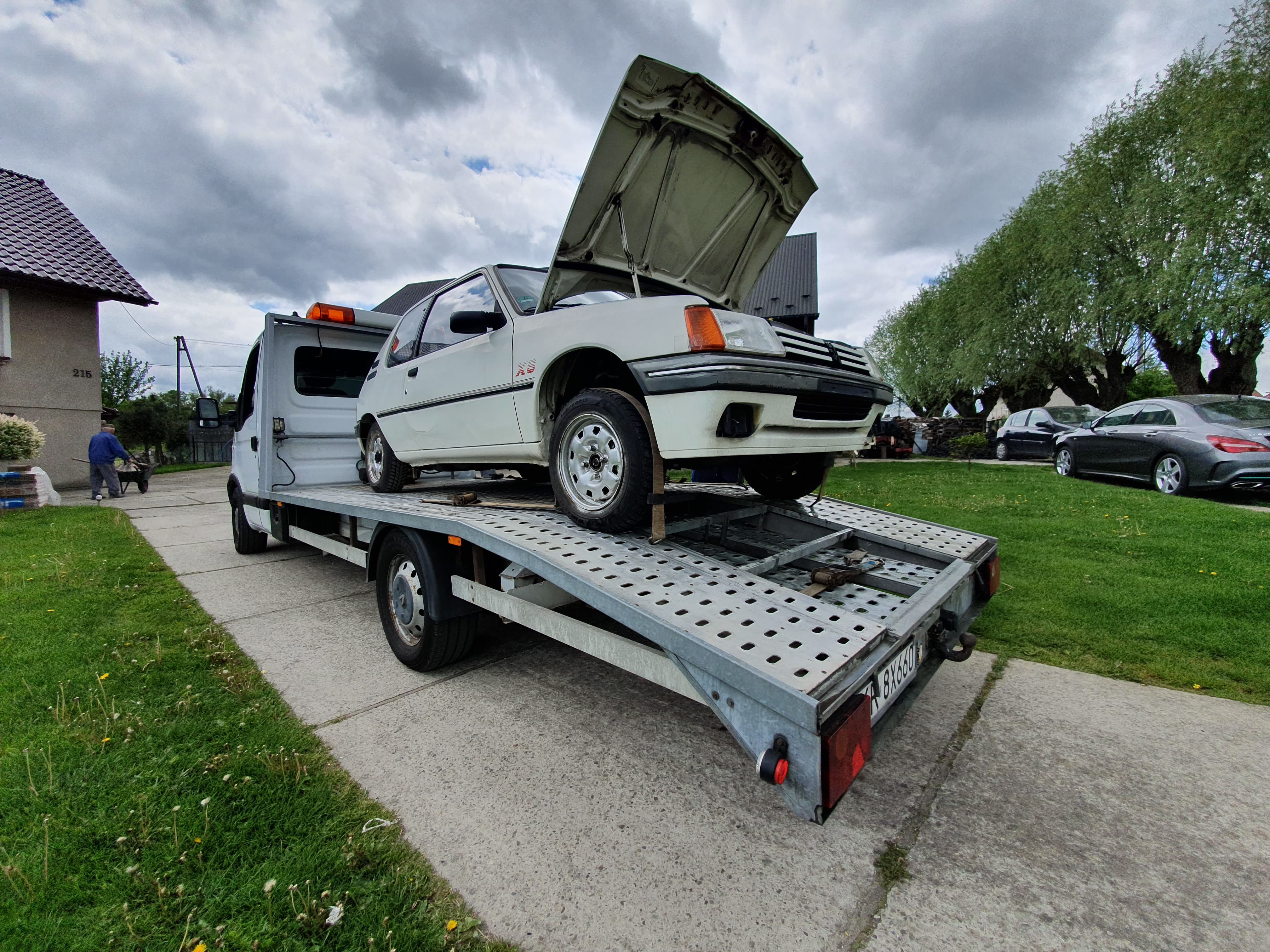

Tak wygląda sytuacja po 8 miesiącach od rozpoczęcia prac: Auto jest brudne i choć zapakowane niemal po dach nowymi częściami, to rozgrzebane ma totalnie wszystko.
Ostatnio nawet trzeba było wyjmować świeżo złożony silnik, bo okazało się przy wymianie serwa, że na ścianie grodziowej pojawiło się trochę rdzy.
Po paru dokładnych myciach, usunięciu smarów, nagarów i tymczasowej konserwacji z kitu pszczelego, auto pojechało do blacharza na zrobienie porządków. Będzie malowana komora, mam nadzieję że częściowo, przy okazji chciałbym profilaktycznie zrobić podłogę bagażnika i przestrzeń pod zbiornikiem paliwa.
Blacharz ten sam, który robił mi LeMansa, więc firma sprawdzona. W czwartek rusza z robotą, liczę, że pozostałe rzeczy też się ruszą już niebawem.
Do złożenia czeka już wypiaskowana, polakierowana belka. Reszta gratów też czeka. Nic, tylko zakładać na budę :)

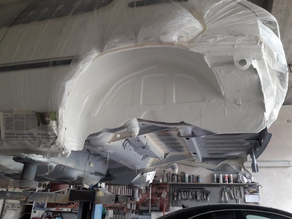

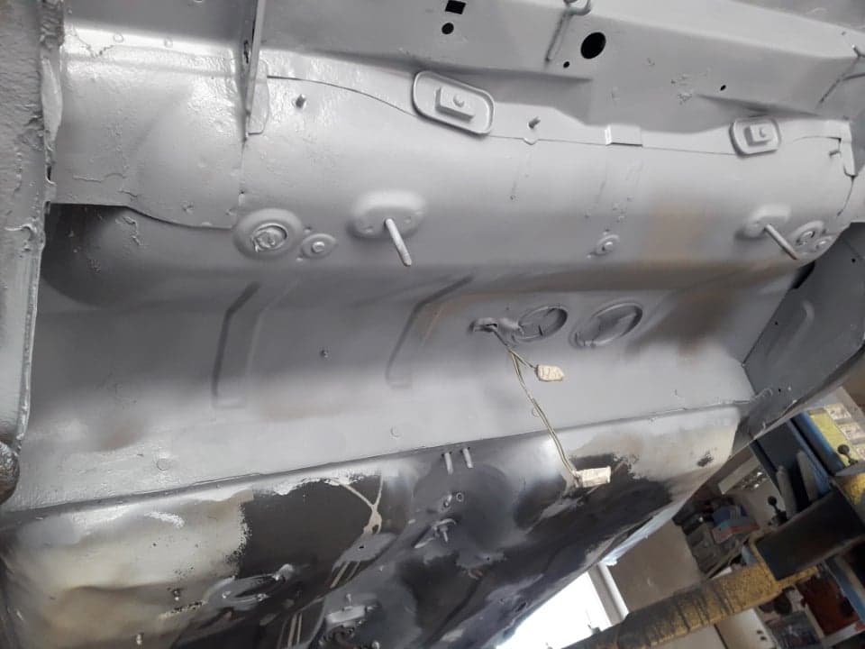

Prace w końcu ruszyły. Tym razem dość poważnie. W dwa dni wydarzyło się więcej przy tym aucie, niż przez ostatnie pół roku :)

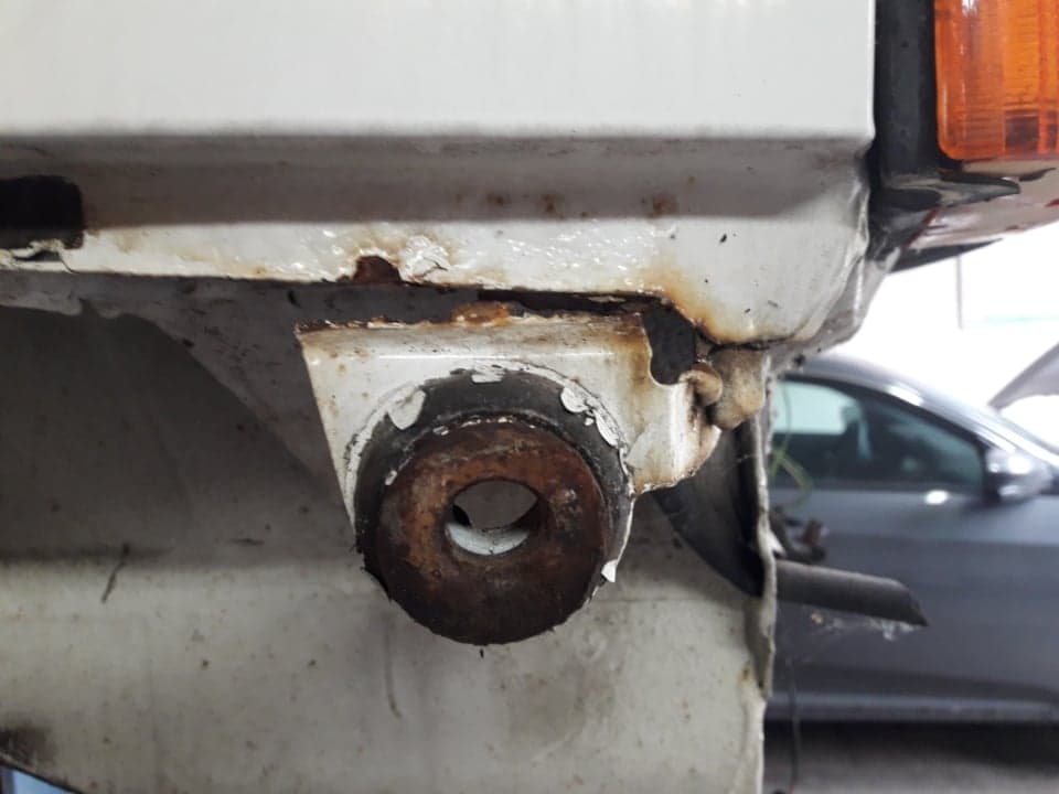

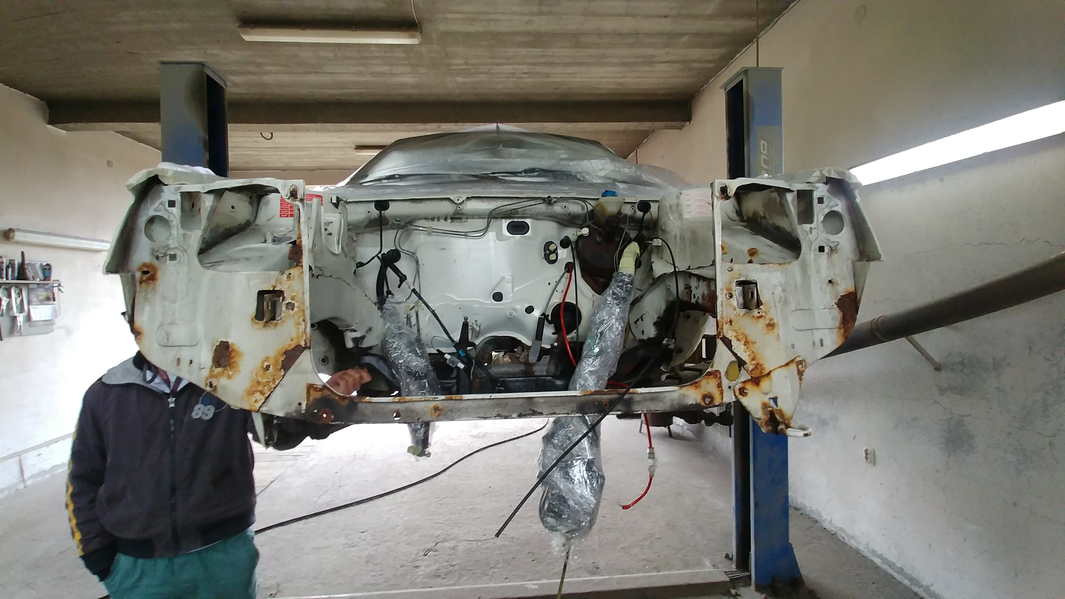

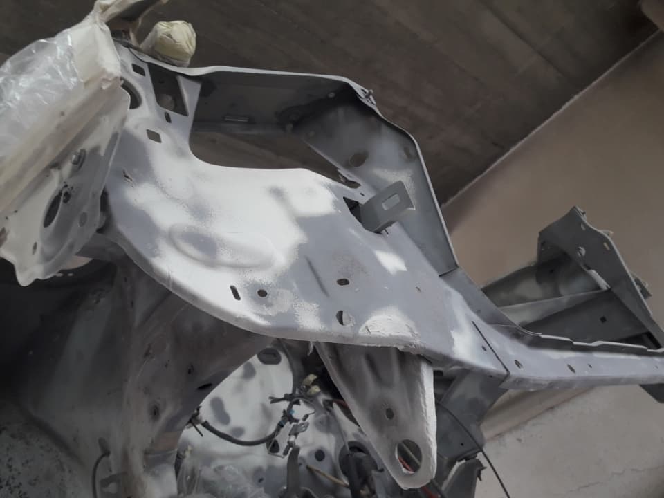

Niestety - rdza na rancie pod serwem to nie wszystko, co odkryliśmy po rozbiórce przodu u blacharza. Decyzja mogła być tylko jedna. Usuwamy rdzę. Ale tak porządnie. Całą, do cna.

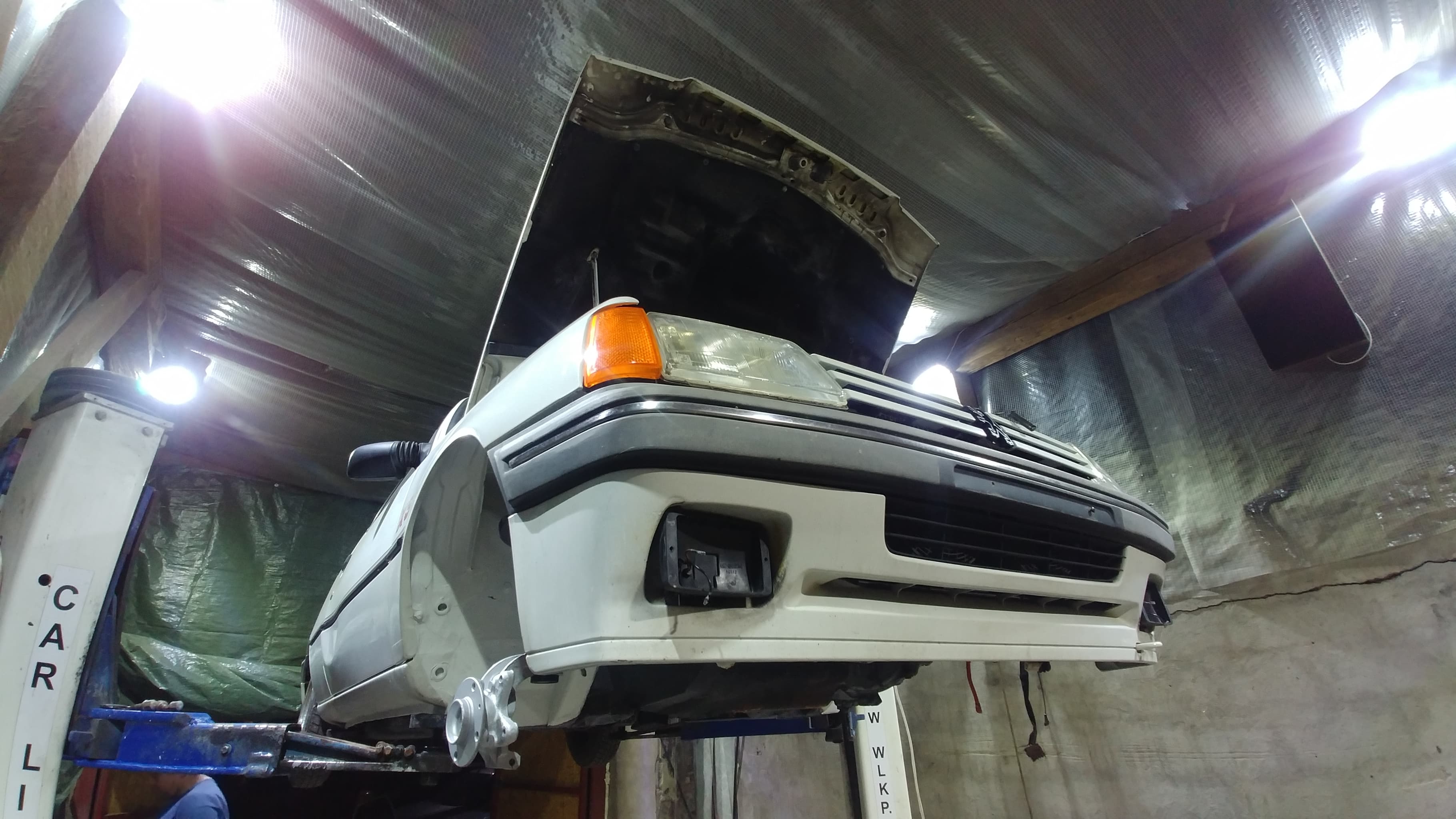

Dziś rano wpadłem do warsztatu przed piaskowaniem. Z zewnątrz, wyglądał jak zapakowany, wymarzony prezent. Jak wiele zmienia perspektywa, pokazuje ujęcie od frontu. En face wyglądał również jak prezent, tyle że taki nietrafiony :lol:

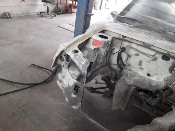

No dobra, nie było aż tak tragicznie. Na oko prezentowało się to nieciekawie, ale pod śrubokrętem żadne dziury nie wypadały. Można było zacząć piaskowanie.

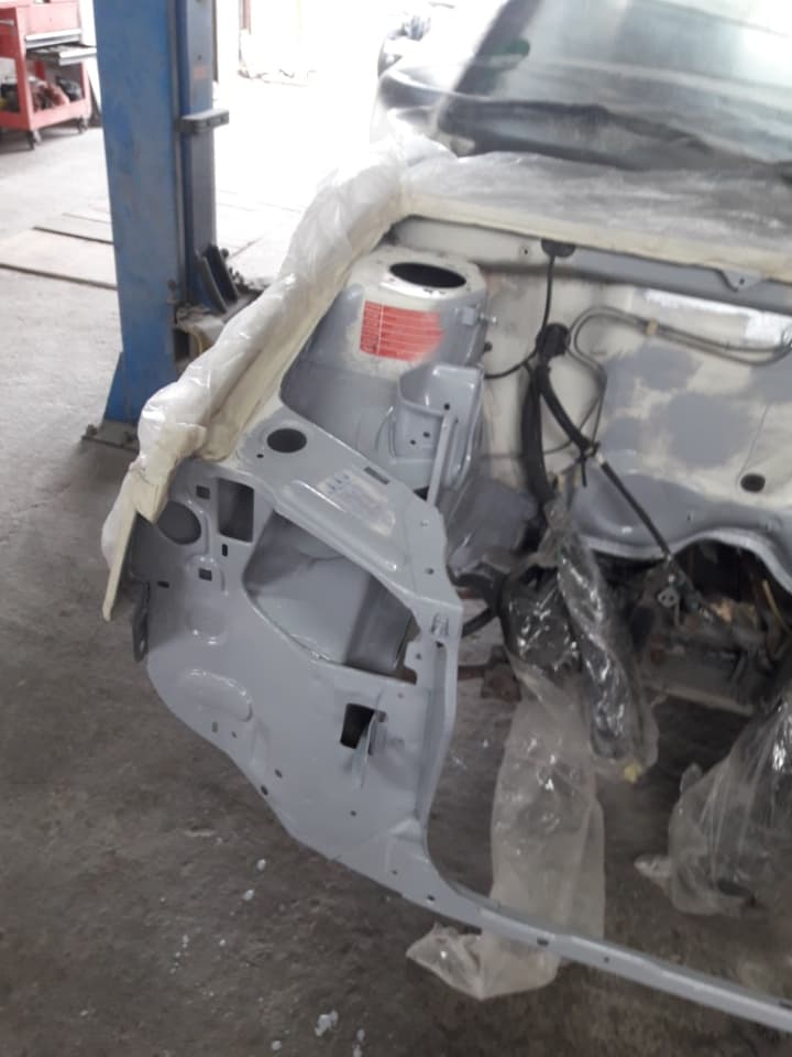

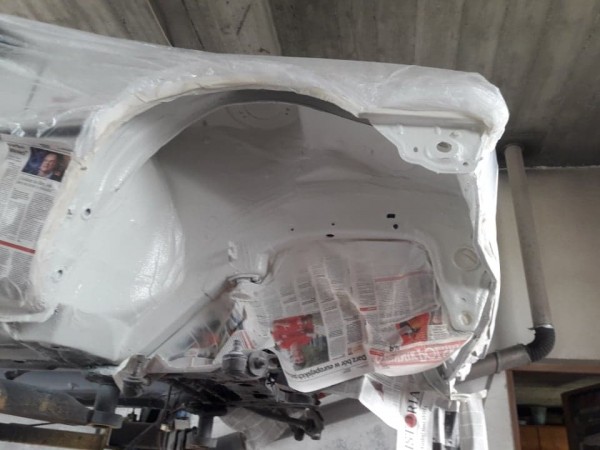

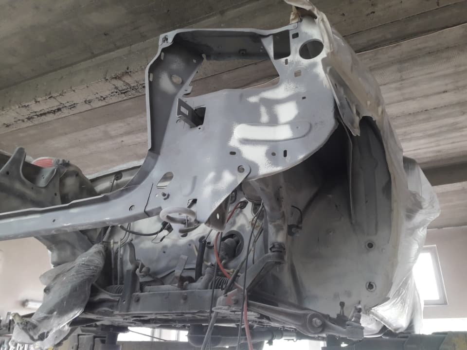

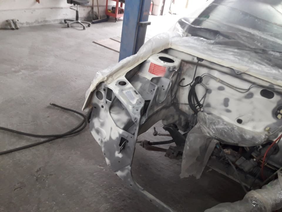

A to jego efekt:

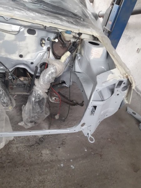

Tutaj już komora w podkładzie:
Konieczne było też zorganizowanie paru części, które będą potrzebne przy składaniu tego do kupy. Boczne podpory zderzaka. Nowe kierunkowskazy. Prawy reflektor Sev Marchal, oryginalny zestaw montażowy zderzaka z ASO.
Zdecydowaliśmy też, żeby upgrade'ować układ chłodzenia, żeby wyeliminować przypadłość przegrzewania się żwawych TU3. Na montaż czekają więc podwójne wentylatory z chłodnicą od GTI.
Wkrótce XS trafi do lakiernika na malowanie komory. Być może przy okazji polakieruje się coś jeszcze :wink: Na pewno zamontujemy inne sanki. Wypiaskowane i polakierowane proszkowo. Te które są, trochę by jednak odstawały.

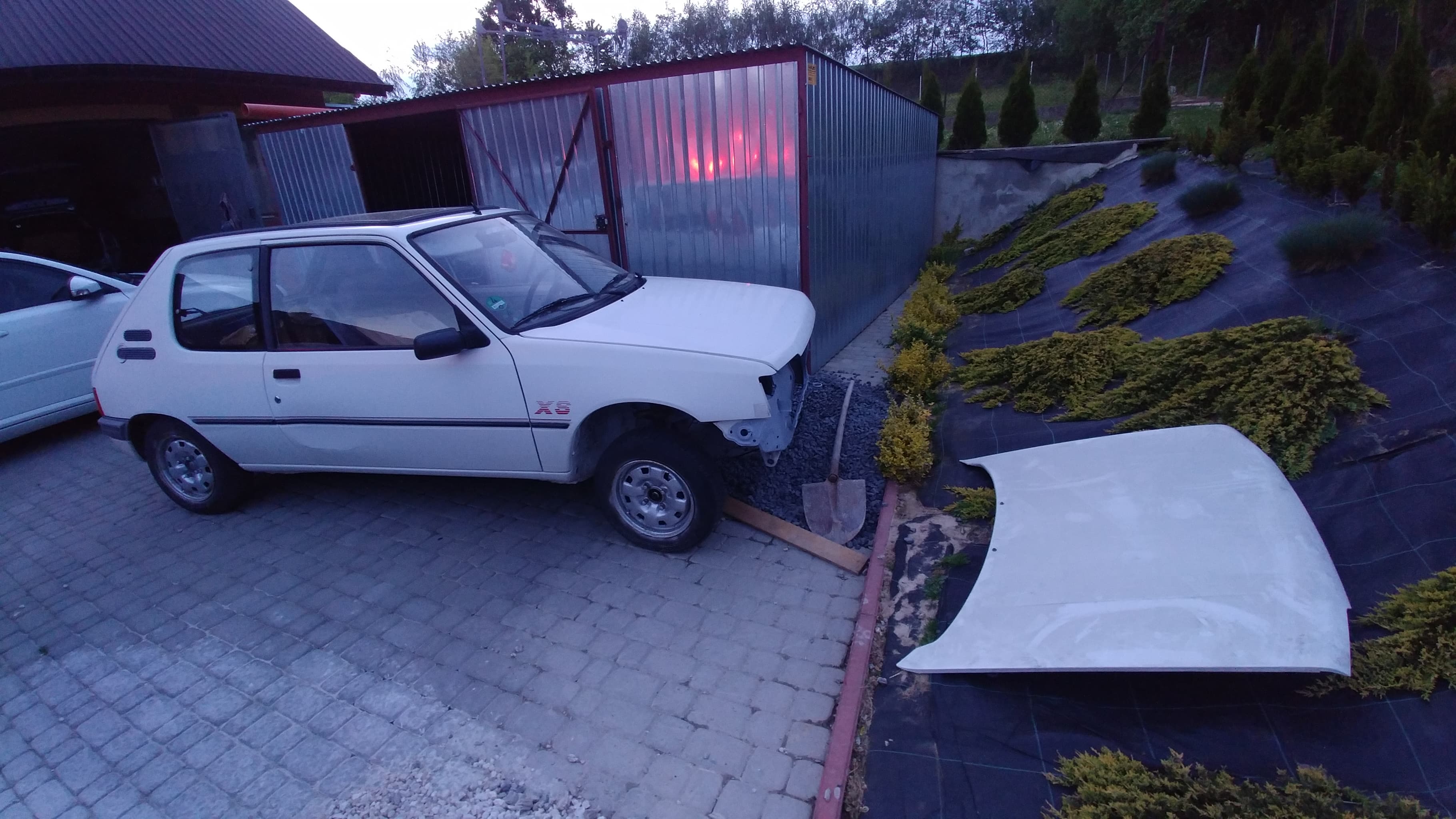

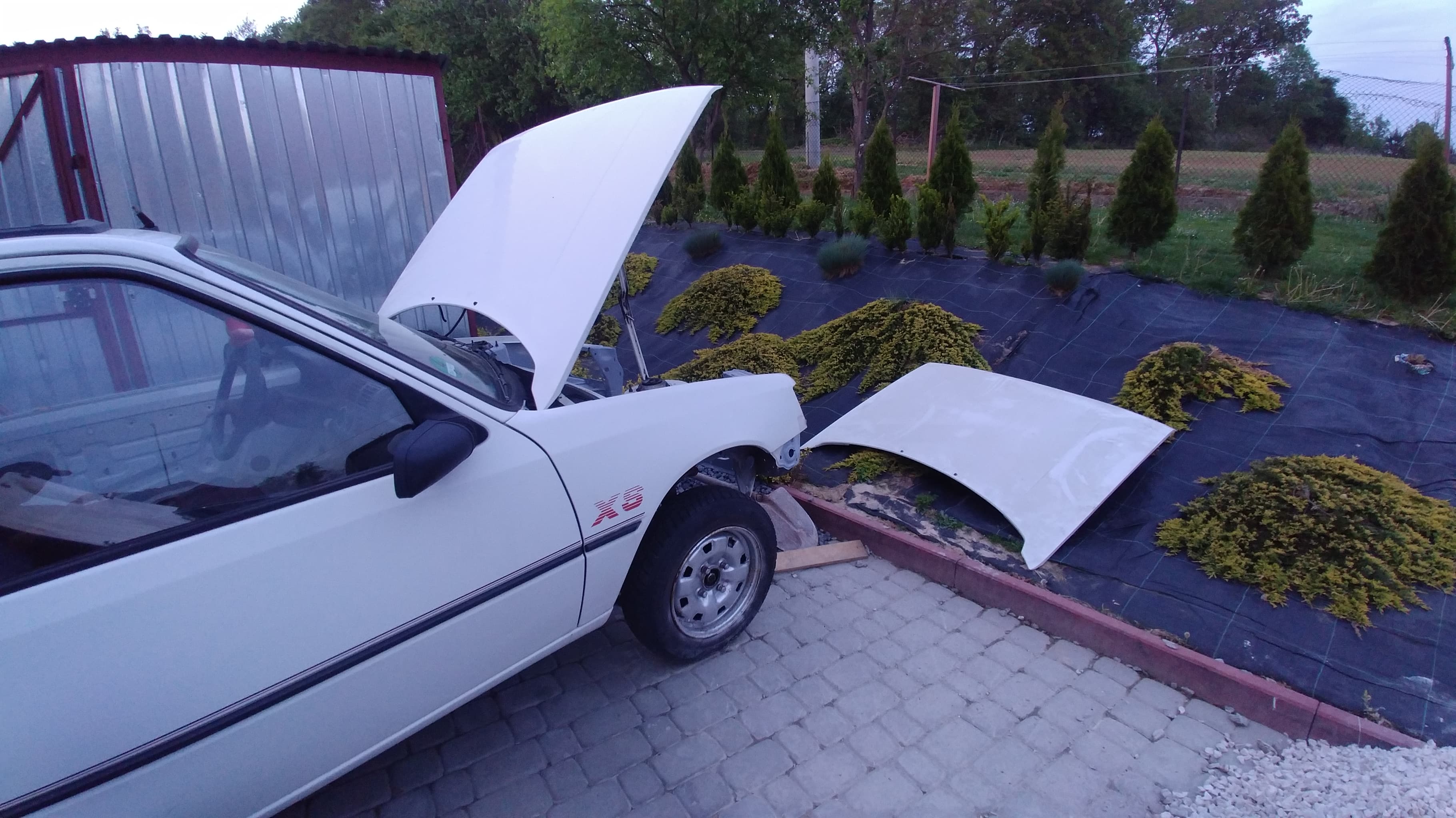

Poprzedni tydzień blacharz, w tym już lakiernik.

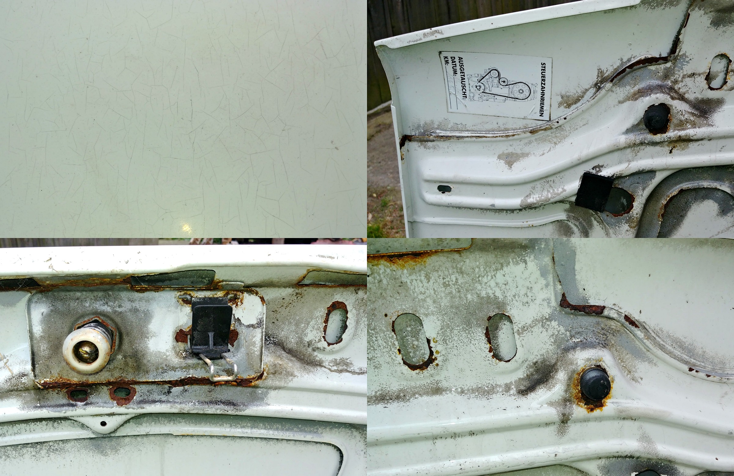

Dowiozłem ciut lepszą maskę, wyszabrowaną z Automata 1.9. Ten sam kod lakieru, a do tego będzie wygłuszenie, które - miejmy nadzieję - uchroni lakier od pękania.
Zobaczymy, czy odcień się zgadza, jeśli tak, to trochę pracy się oszczędzi :)

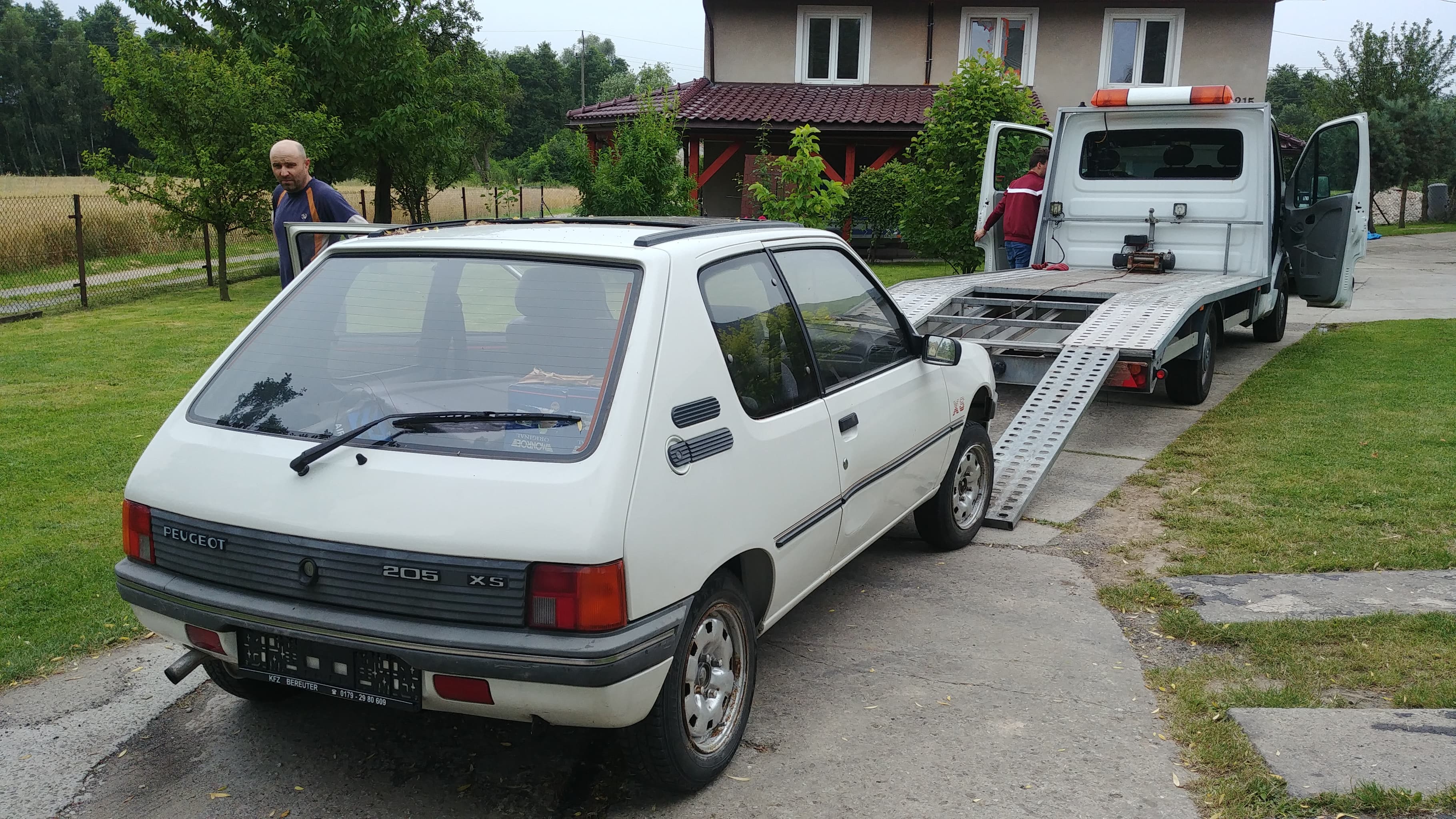

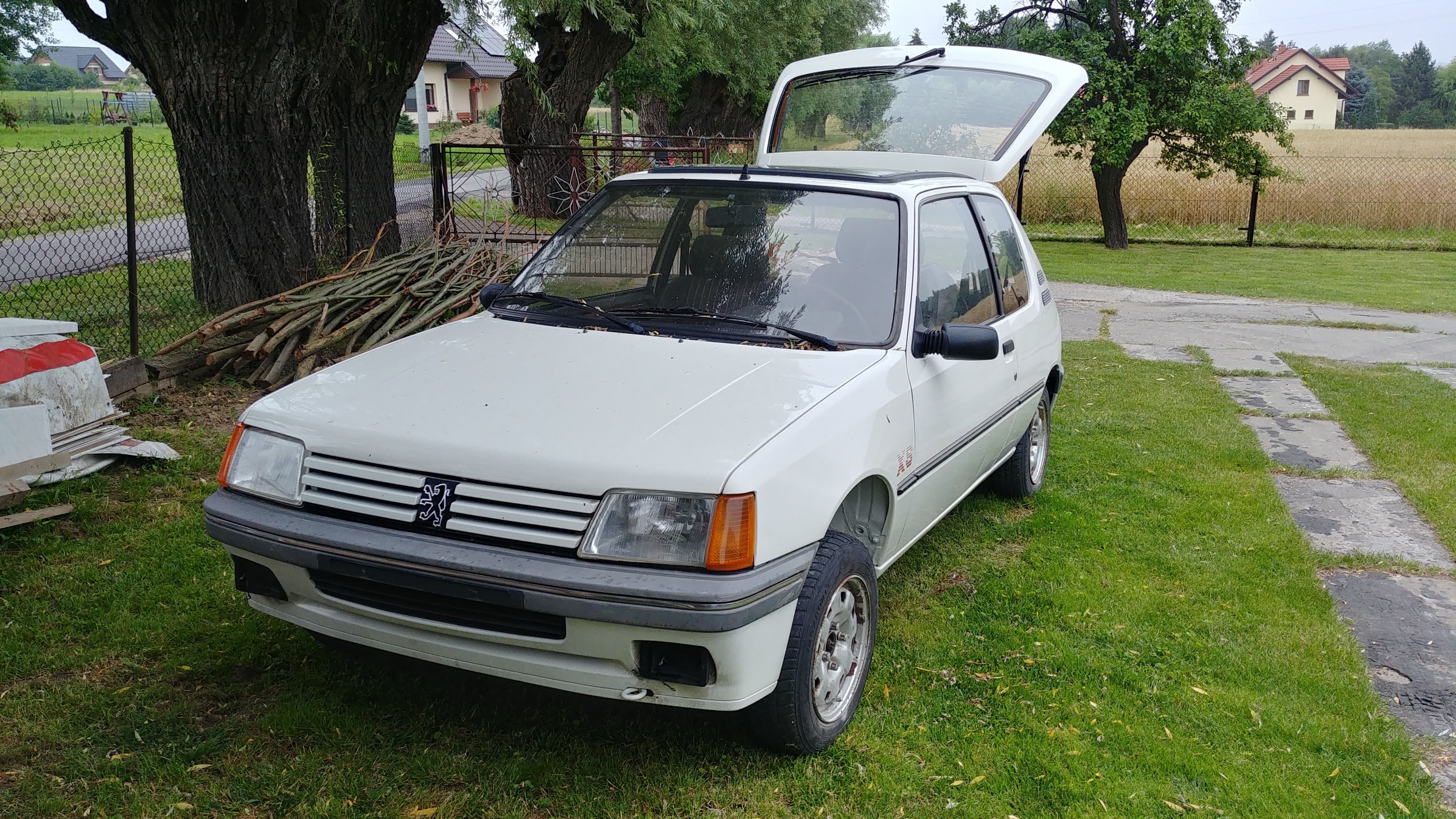

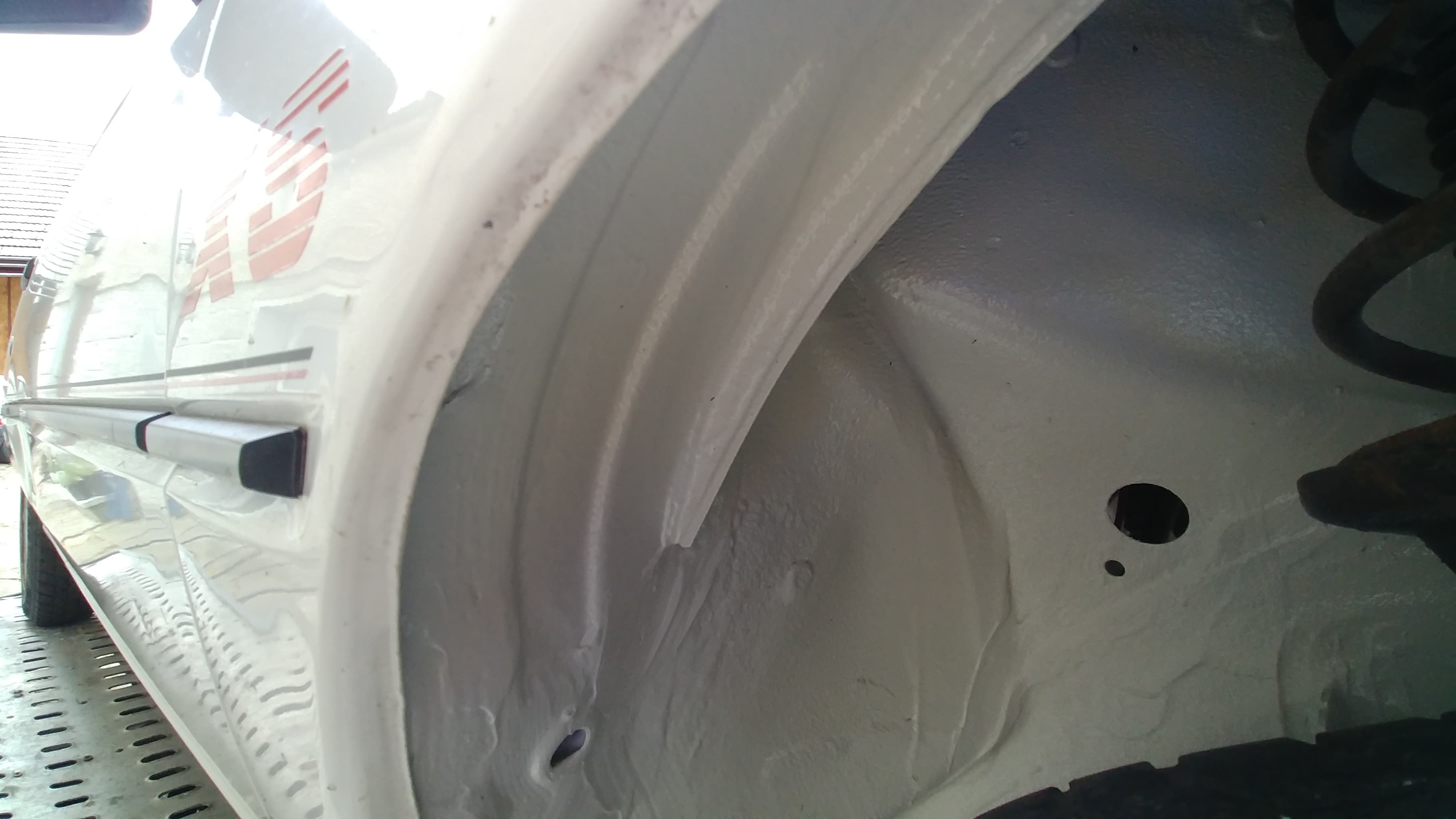

Prace blacharsko-konserwatorskie przy XS zostały ukończone. W ubiegły weekend odebrałem go z zakładu, gdzie spędził prawie dwa miesiące.
W sumie to nie planowałem aż takiego zakresu prac, bo wpadły wcale niemałe koszty dodatkowe, ale przynajmniej teraz można ze spokojnym sumieniem zakładać na tą budę całą masę nowych części, które nagromadziły się od września ubiegłego roku. Właściwie to prawdopodobne jest, że nie zostanie tam nic, z czym to auto przyjechało do mnie z Bawarii.

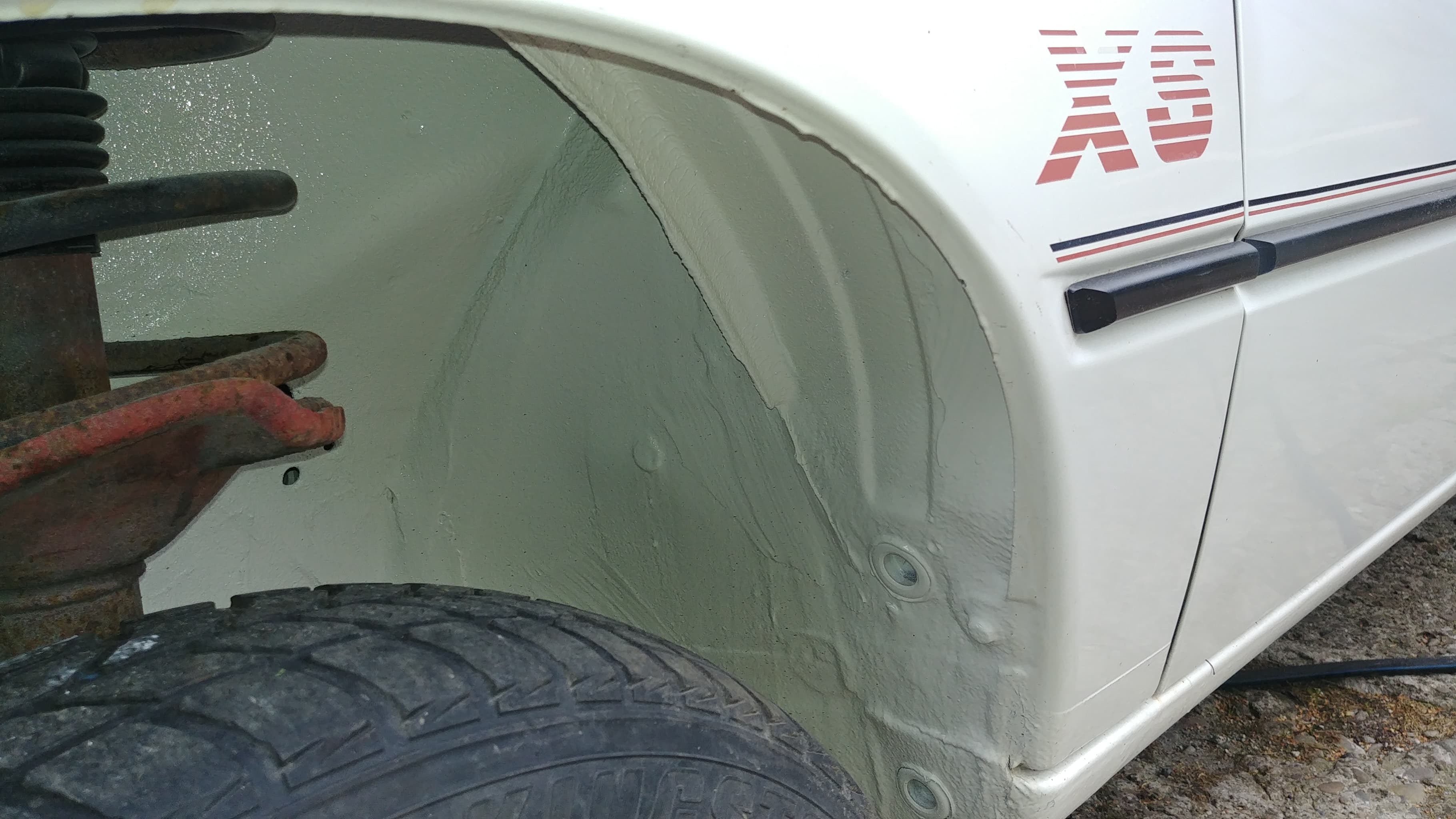

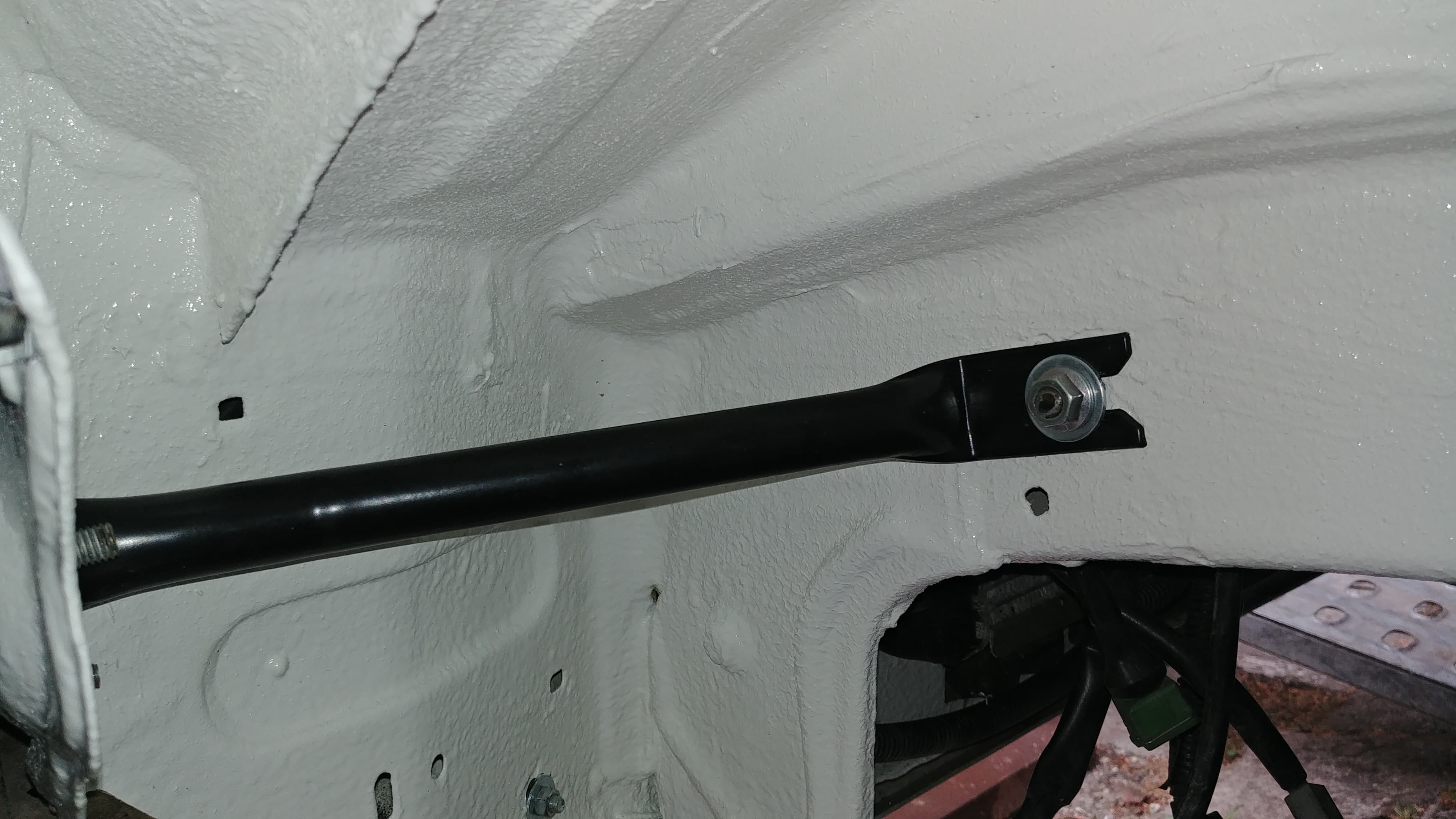

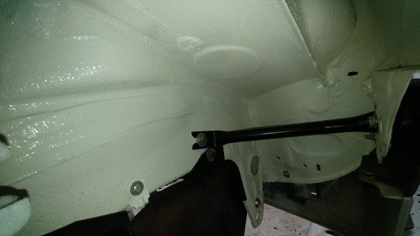

Prace blacharskie objęły piaskowanie podwozia i komory silnika. Lakierowanie komory, nadkoli oraz zabezpieczenie antykorozyjne podłogi.
Karoseria okazała się być w bardzo przyzwoitym stanie. Spawania to tam za dużo nie było. Blacharz odtworzył mocowania boczne tylnego zderzaka, bo były już nieco liche.
Cieszę się też, że nie musiałem ingerować w powłokę lakierniczą. Na całym aucie nadal jest oryginalny lakier. Nawet podmieniona maska ma dokładnie identyczny odcień i po spasowaniu nie widać, co było robione.

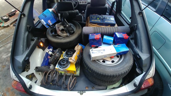

Tutaj jeszcze parę fot z załadunku i rozładunku. Teraz tylko pozostaje trzymać kciuki za to, żeby auto udało się szybko poskładać. Silnik po remoncie już jest, skrzynia też po rewizji. Zwrotnice, zaciski, sanki, belka - już po czyszczeniu i odmalowaniu. Reszta drobnicy czeka w bagażniku. Właściwie to nie mam tylko wydechu, ale to nie będzie wielki problem. Zostawiam to na koniec.

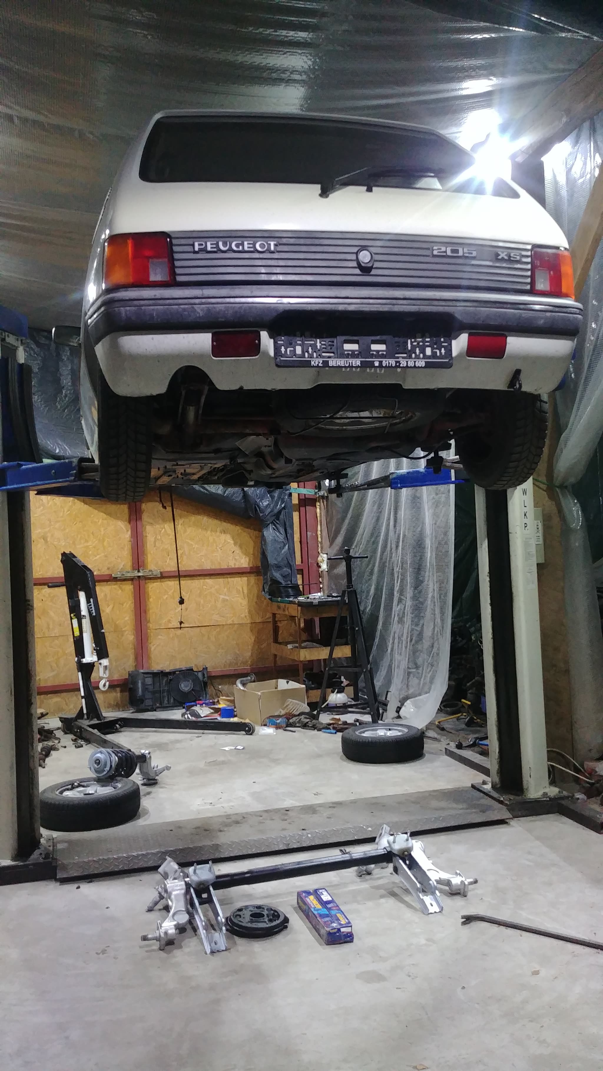

XS się składa. Ma już silnik na miejscu, choć "już" to trochę za dużo powiedziane jak na półtora miesiąca prac .
Co jeszcze? Chłodnica z GTI z podwójnymi wentylatorami też siedzi. Serwo z pompą i kilka nowych przewodów hamulcowych.

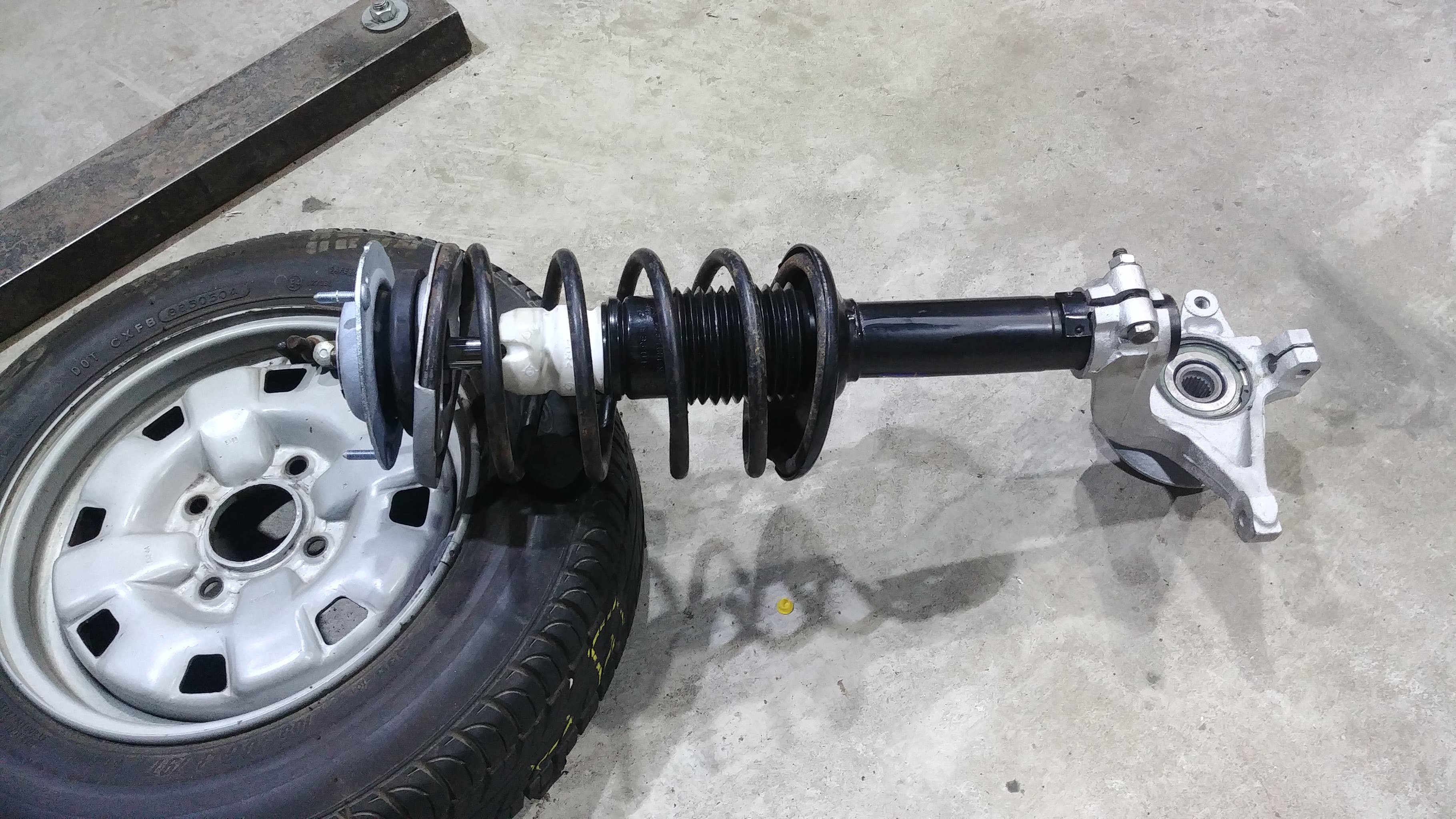

Z prawego nadkola zwisa zamontowana kolumna McPhersona.
Druga jeszcze sobie leży na miękkiej podusi z gumy.
Belka na rurze GTI też poskładana, w kolorach... dość eksperymentalnych. Kupiłem nowe amortyzatory. Również olejowe Monroe, jak z przodu.

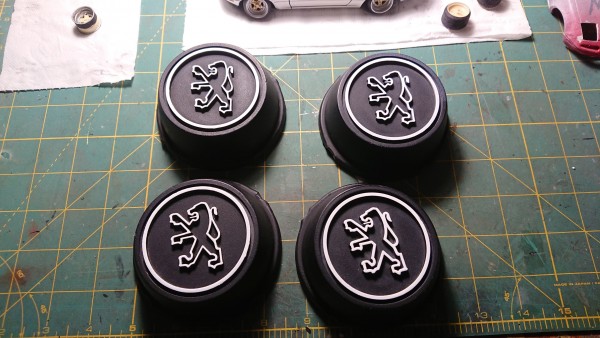

Kolega odświeżył mi też oryginalne dekielki. Sorry Paweł - tym razem nie Twoje piękne nowiutkie z drukarki 3D :lol:

RafGentry pisze: 26 sie śr, 2020 12:21 pmKolega odświeżył mi też oryginalne dekielki. Sorry Paweł - tym razem nie Twoje piękne nowiutkie z drukarki 3D :lol:
Są tak ładne, że pewnie zaraz je pogubisz :P Trudno nie będę się gniewał. Tylko czy w oryginale były malowane ? Czepiam się 8)7
