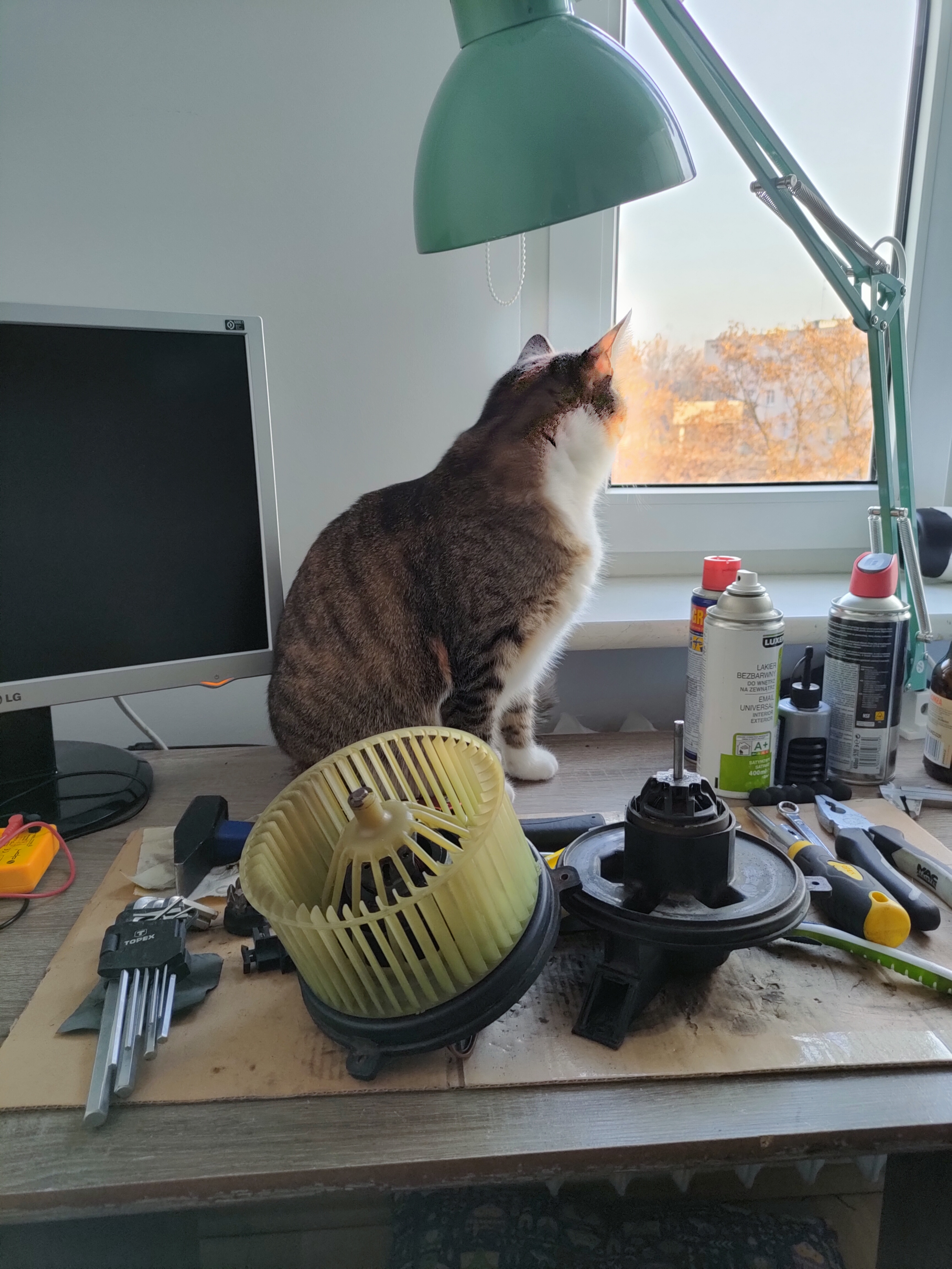

Problemy z odpalaniem nie powróciły, więc wychodzi na to, że była to jednorazowa sytuacja, chociaż świece i tak niedługo pewnie będzie trzeba zmienić. Nawiew udało mi się ostatecznie naprawić. Kupiłem zestaw z innego auta rezystor + dmuchawa i wszystko prawie pięknie działa - dmuchawa trochę popiskuje, trzeba ją będzie wyczyścić i nasmarować łożyska. Nowy rezystor jest na 4 piny, ale działa więc niech tak już będzie.
serwis dmuchawy
serwis dmuchawy

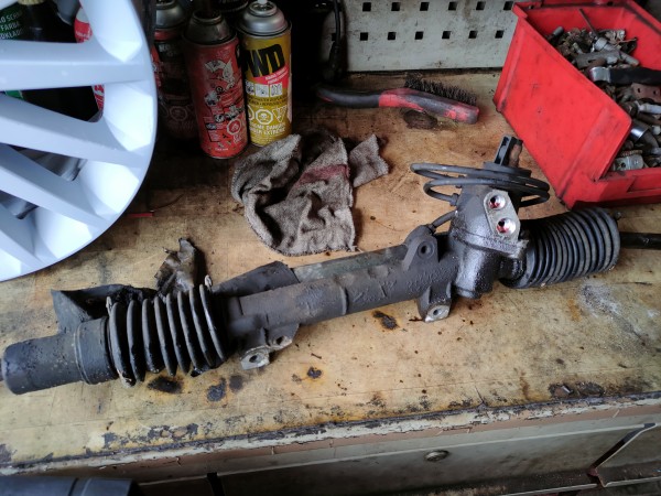

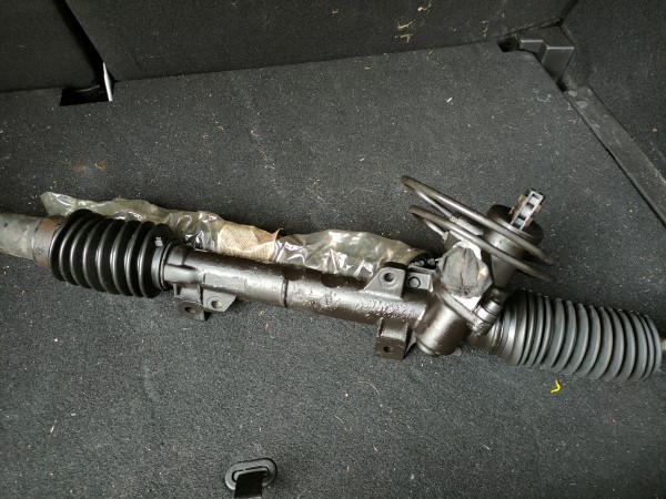

Pod koniec marca w końcu udało mi się zrealizować regenerację przekładni kierowniczej. Mój mechanik zdemontował mi przekładnię, a ja ją zawiozłem do specjalisty od tego typu regeneracji - Joachima Podleśnego. Bardzo miły pan szybko i sprawnie uporał się z tematem i od tego czasu nie cieknie mi już nic z przekładni, oraz wrażenia z jazdy uległy poprawie(chociaż do ideału jeszcze troche brakuje).
przekładnia przed regereacją
przekładnia po regeneracji

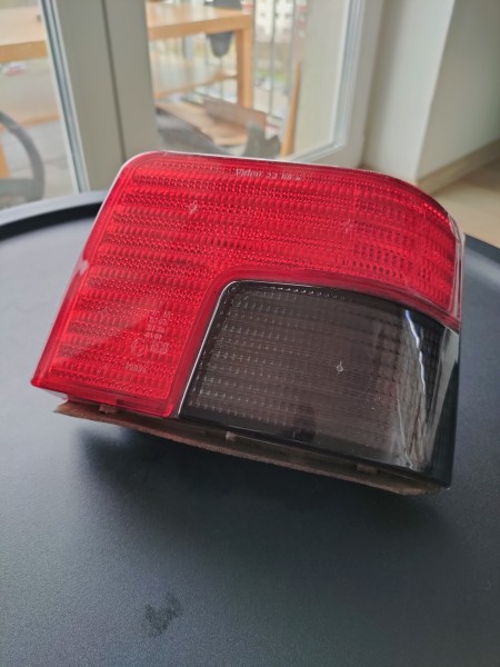

Kolejnym wielkim krokiem dla mojego samochodu (a jeszcze mniejszym dla ludzkości) była wymiana tylnej prawej lampy, w której klosz był pęknięty, a jej barwa odbiegała od lewej. Wyśledziłem na czeskiej grupie miłośników 205 lampę w kolorze odpowiadającym moim potrzebom i ją zamówiłem. Po dokładnym oczyszczeniu i założeniu jej na samochód w końcu mogę się cieszyć spójną kolorystyką wszystkich lamp w aucie.
nowa lampa
nowa lampa

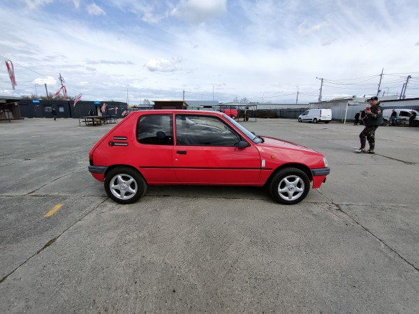

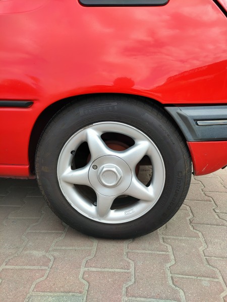

Przyszedł kwiecień, z nim ocieplenie, więc pora była założyć w końcu felgi, które kupiłem na jesieni zeszłego roku oraz nowiutkie opony. Tak więc mam teraz zestaw felg atiwe 14" oraz opony - przód Nokian Wetproof, tył Pirelli Cinturato P1. Opony są w rozmiarze 175/65 R14. Niestety w praktyce, te opony są trochę za duże do 205. Wyglądowo są trochę zbyt "balonowe", i mam dziwne wrażenie jakby przy większych prędkościach auto trochę pływało na nich. Przemyślę wymianę tych opon na rozmiar typu 165/60, ale to dopiero na kolejny sezon.
prezentacja nowych felg
Rozmiar nowych opon powoduje dodatkowe utrudnienia, których wcześniej nie przewidziałem. Auto z dwójką pasażerów oraz kompletem kół zimowych w bagażniku siadło tak mocno, że na wybojach obcierałem dokładkę:
szczur sie nie przeciśnie

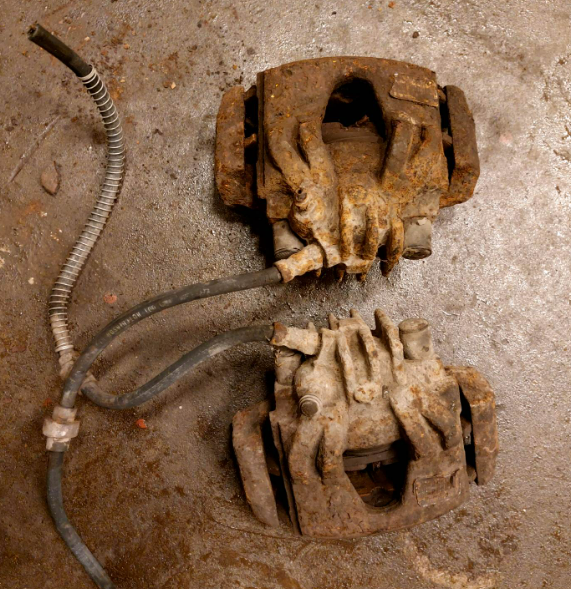

No i przechodzimy do ostatnich zmian. Pożegnałem się z moim mechanikiem i postanowiłem wziąć sprawy w swoje ręce. Od tego czasu dokonałem samemu wymiany wszystkich filtrów i oleju (leję Motul 10W40 Synergie+ 6100). Wymieniłem gumowe tulejki stabilizatora, bo po wymianie wahaczy po chwili zaczęły przeraźliwie jęczeć na wszystkich wybojach. Zamontowałem tulejki Sasic 22mm(czyli o 1 mm mniejsze niż fabryka z racji zużycia stabilizatora). No i przeszedłem do planowanego od wielu miesięcy swapa hamulców.
Od jakiegoś czasu zaopatrywałem się po kolei w części do tego potrzebne. Jako pierwsze kupiłem używane zaciski ATE z Peugeota 306.
używane zaciski ATE z 306

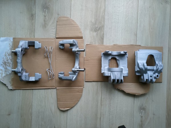

Regenerację wykonałem samemu. Oddałem je do piaskowania w mojej okolicy. Kupiłem zestaw naprawczy Autofren D42256C. Dokładnie je odtłuściłem i pomalowałem sprayem nadającym się do pracy w wysokich temperaturach. Na koniec złożyłem całość do kupy.
piękne zaciski tuż po piaskowaniu
Do zacisków według rad forumowych kolegów zakupiłem:
- tarcze Delphi BG2444 (wentylowane 247 mm)
- klocki Ferodo FDB876
- przewody elstyczne Febi 11113
- nową pompę hamulcową 19mm OE Bendix 4601.97(czyli ten sam rozmiar co oryginał, udało mi się znaleźć leżak magazynowy z 1993 roku)
- śruby do jarzma M12x1,5x35,5
- śruby do tarcz TX30 M6x1x14
- całość zalewam płynem DOT4.

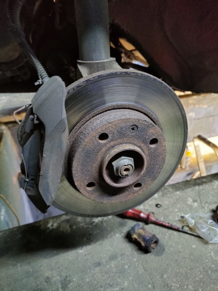

Spodziewałem się problemów przy pracy, ale nadeszły one na samym początku - żadna ze śrub trzymających tarcze nie puściła. A jako początkujący amator, oczywiście nie miałem ze sobą wiertarko-wkrętarki... Do walk musiałem wrócić po zaopatrzeniu się w taki sprzęt, rozwierceniu starych śrub i ponownym nagwintowaniu piasty pod nowe.

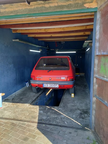

auto czeka na serwis w wynajętym garażu
Stare tarcze były już dość zużyte. I ogólnie samochód hamował dość średnio, a sam hamulec był "gumowy". Nowy zestaw miał przynieść poprawę. Przy drugim podejściu do wymiany hamulców znowu się zaciąłem. Tym razem tarcze nie chciały puścić.
oryginalny setup
oryginalny setup
Ale po konsultacji z bardziej doświadczonym kolegą, wyszło na to, że nie przełamałem jeszcze pewnych barier w głowie. Otóż, żeby zapieczone tarcze ściągnąć, trzeba wyzbyć się oporów i po prostu na pełnej ku :twisted: ie walnąć ciężkim młotem w tarcze(najlepiej będąc w kanale pod autem). Zadziałało. Piasty były proste(oczyściłem je z nalotu rdzy, pokryłem warstewką suchego smaru poźniej). Nowe tarcze po montażu też nie były poza specyfikacją(bicie na jednej 2 setne mm druga 5 setnych około). Po kilku godzinach pracy miałem na samochodzie świeżutkie nowe tarcze i zaciski.

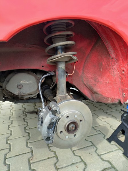

nowy zestaw hamulcowy
"Zabawna" sprawa, bo dokręcając jarzmo zacisku po jednej stronie wyciągnąłem gwint ze zwrotnicy, mimo że zastosowałem klucz dynamometryczny nastawiony na 70 Nm. Dojechałem na tym do domu, ale auto uziemiłem pod blokiem i następnego dnia zaopatrzyłem się od znajomego w zestaw do naprawy gwintów (Wurth Time Sert) i założyłem tulejki gwintujące do zwrotnicy. Zrobiłem to od razu pod obie śruby tam, bo obawiałem się, że gwint pod drugą też się już uplastycznił. Jarzmo udało się później poprawnie dokręcić.

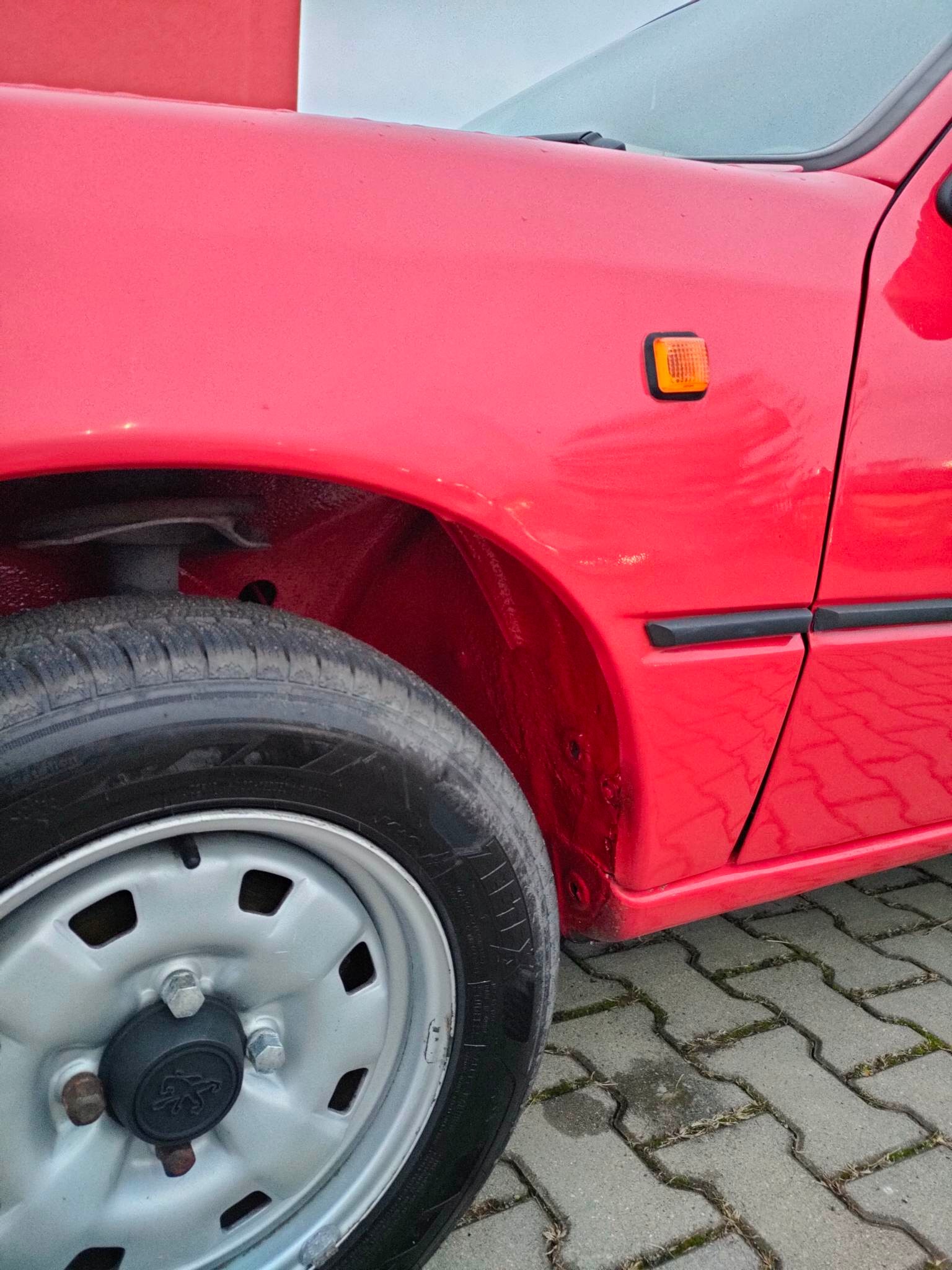

Prawie pół roku minęło od ostatniej aktualizacji, a w sumie sporo się działo. Przed wyjazdem w Europę wykonałem sporo prac. Poza wcześniej wymienionym swapem hamulców postanowiłem odświeżyć wizualnie moją maszynę.
Zgubił szczękę
Zgubił szczękę
Zacząłem od regeneracji zderzaków. Przeszlifowałem je całe włókniną i uzupełniłem duże ubytki szpachlą z włóknem szklanym i poluzowałem śruby trzymające zderzaki po bokach. Parę dni później wziąłem się za malowanie. Zderzaki zdemontowałem. W dwóch miejscach musiałem użyć zestawu naprawczego z włóknem szklanym(Boll 002190), żeby naprawić uszkodzenia w okolicy mocowań. Jedna śruba kompletnie straciła podparcie, tam we włókninę wstawiłem blaszkę, żeby wzmocnić zaczep.
Uszkodzenie zderzaka przy uchwycie
Przygotowanie zderzaka
Zderzak po naprawie
Zderzak po naprawie
Miejsca gdzie użyłem wcześniej szpachli pokryłem podkładem w sprayu, a później całość pomalowałem lakierem strukturalnym też Bolla. Jakoś tak wyszło, że siedziałem nad tym wszystkim prawie do 4 w nocy, a później się okazało, że i tak przedni zderzak do poprawki. Ale to już ogarnąłem dzień później. Tutaj odkryłem też, że należy uważać przy tego typu lakierze(a na pewno położonym nie dalej jak dzień wcześniej) z alkoholem izopropylowym, bardzo ładnie rozpuścił mi warstwę na zderzaku jak chciałem go odtłuścić przed poprawieniem spapranej roboty nocy poprzedniej. Z rozpędu machnąłem lakierem strukturalnym lusterka. Oryginalnie nie miały takiej struktury, ale wyszły całkiem dobrze, i mają w końcu ten sam kolor(jedno było bardziej wypłowiałe).

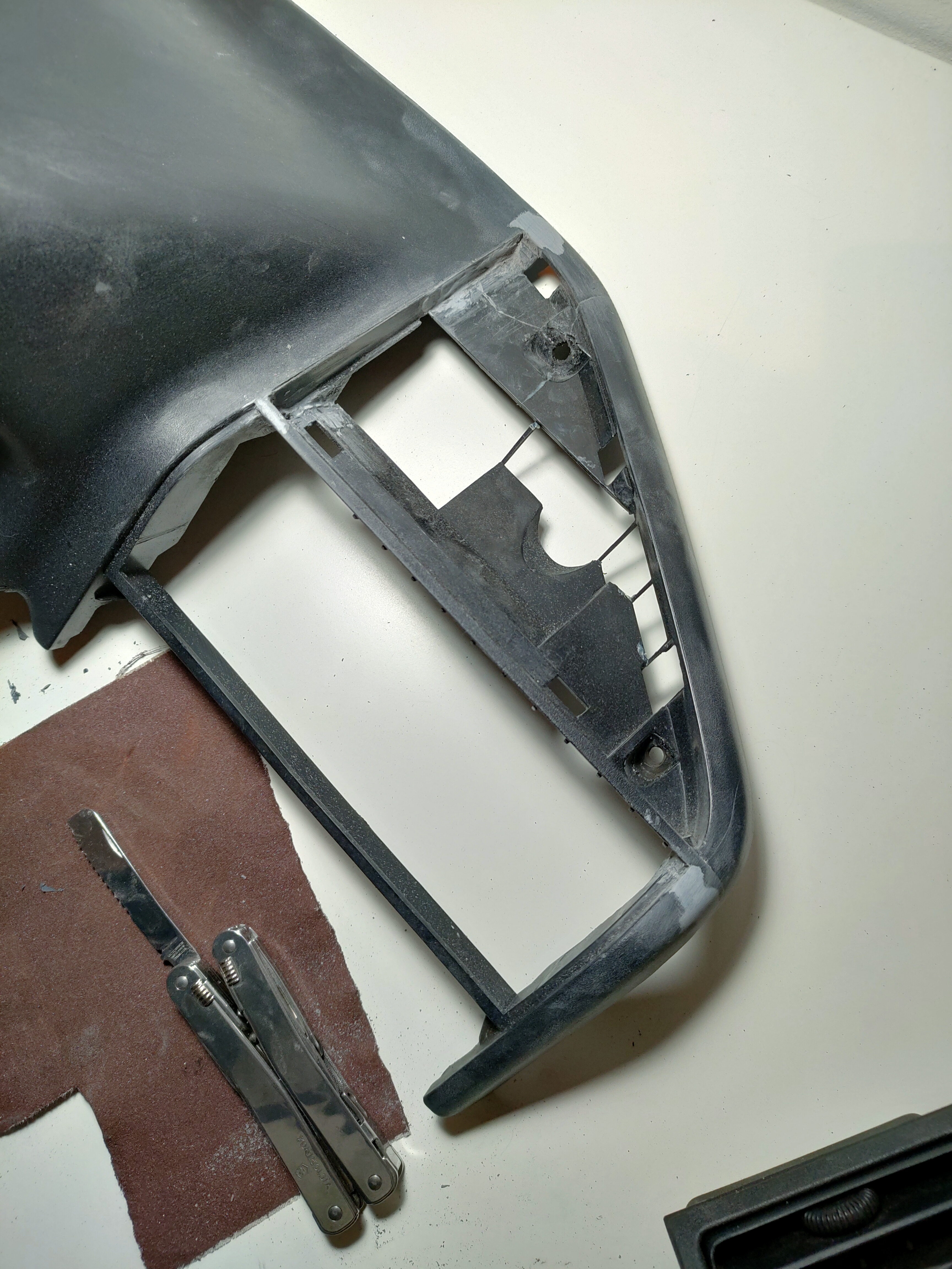

Z większych rzeczy to przyszła mroźna zima i zostałem zmuszony do wymiany najpierw świec żarowych(wybrałem Beru GV636) oraz akumulatora(Exide Premium EA612). Z tym nowym zestawem, auto już paliło od kopa przy każdej temperaturze. Stare sprzęty pamiętały jeszcze poprzedniego właściciela i nie wiem kiedy były ostatnio wymieniane.
daszek w wersji zrób to sam
sklejone w całość
sklejone w całość
daszek po szpachlowaniu

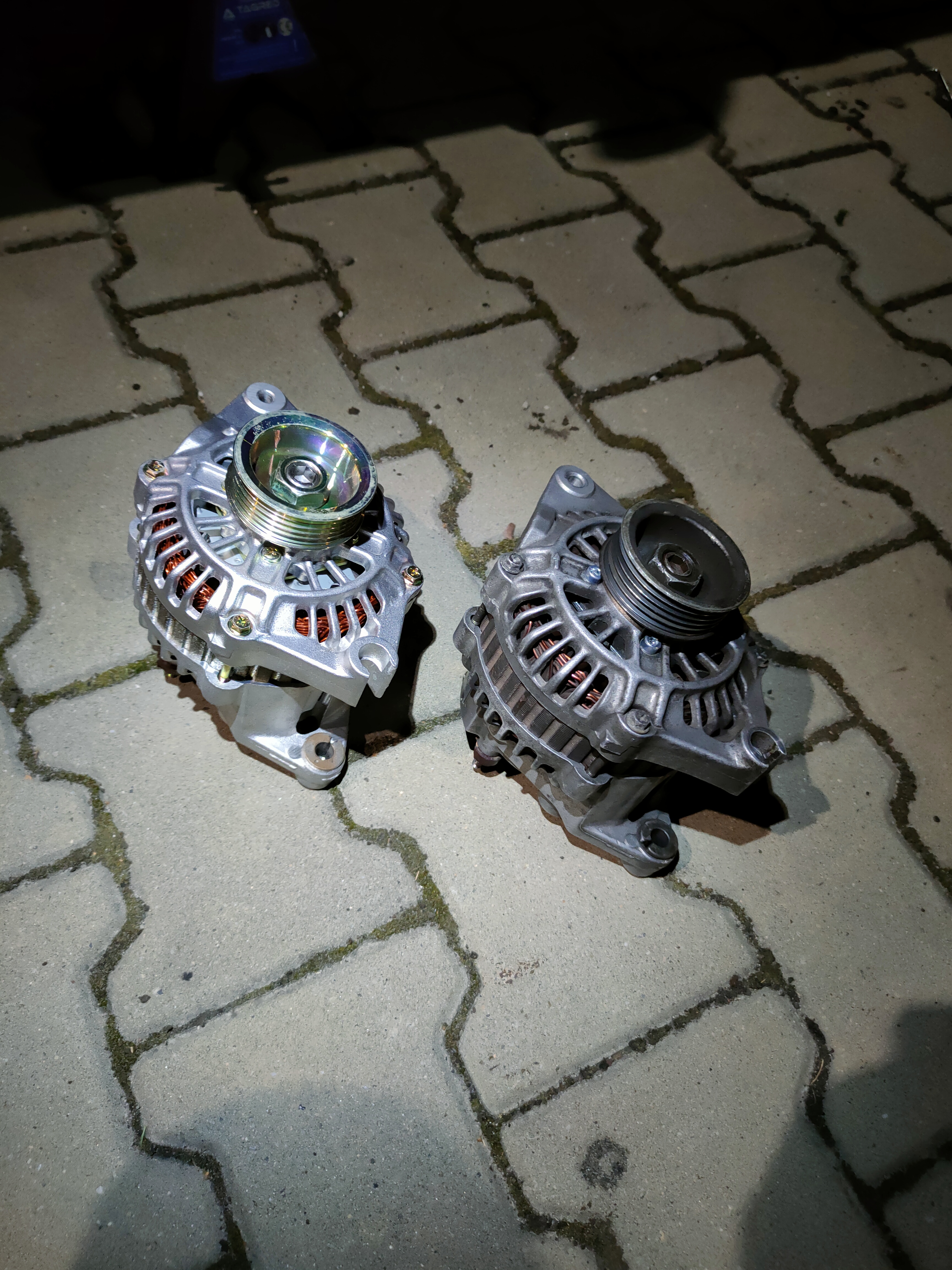

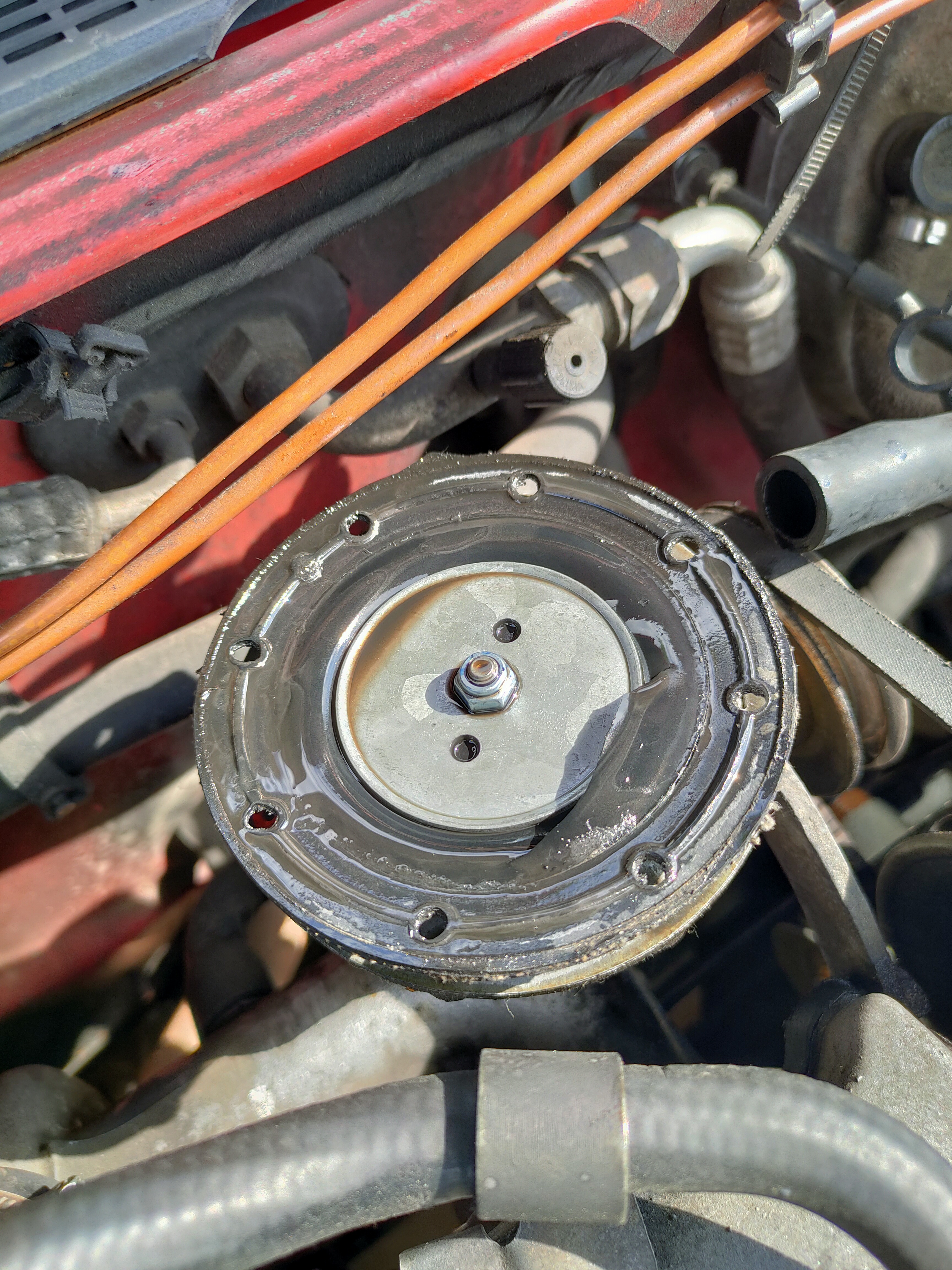

Początkiem lipca na zimnym silniku i wolnych obrotach zaczął mi się pojawiać denerwujący hałas(jak na wideo) w okolicy paska osprzętu. Problem był bardzo irytujący, więc zacząłem szukać przyczyny. Okazała się to być chyba najbardziej denerwująca i męcząca droga jaką zaliczyłem remontując to auto. Po kolei zmieniłem wszystko co możliwe:
- pasek osprzetu (Conti 4PK1230) - brak poprawy
- rolka stała (INA 532 0468 10) - dalej nic
- sprzęgiełko klimatyzacji (tarcza, cewka i łożysko) - wymagało już naprawy, bo po zmianie zrobiło się ciszej, ale to nie ten hałas wyeliminowałem
- łożyska alternatora - tu mi się udało, znaczy, udało mi się zepsuć alternator 8)7 najpierw uszkodziłem szczotkę, później przy lutowaniu nowej przepaliłem diody, skończyło się zmianą całego alternatora na nowy. Nowy altek był tak piękny, że siedziałem z nim w rękach i podziwiałem, z żalem go montowałem wiedząc, że niedługo przestanie się tak świecić.
Po alternatorze została tylko jedna rzecz, zastanawiałem się wcześniej nad tym, ale z racji, że to było najmniej prawdopodobne, wykluczałem tę możliwość, ale jednak. Przyczyną hałasu okazało się koło pasowe. Po zmianie na nowe Corteco 80001997 denerwujący dźwięk zniknął. Stare koło pasowe musiało się już rozwulkanizować i przestało dobrze tłumić wibracje.
nowy vs stary aleternator

Końcem września 205 idzie do blacharza, będą robione nadkola za okularami oraz gródź przy nogach kierowcy. Następny etap to wymiana przedniego zawieszenia, prawdopodobnie połączona z lekkim obniżeniem auta. Ale to jeszcze zobaczymy, bo komfort jazdy jest dla mnie bardzo istotny, wszak 205 w dieslu to nie rajdówka :W
tu jest już miękko :(
