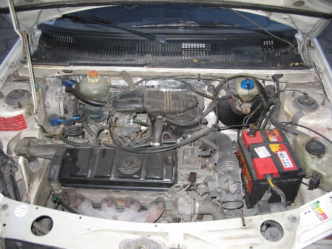

Nie dużo widać, ale zawsze coś

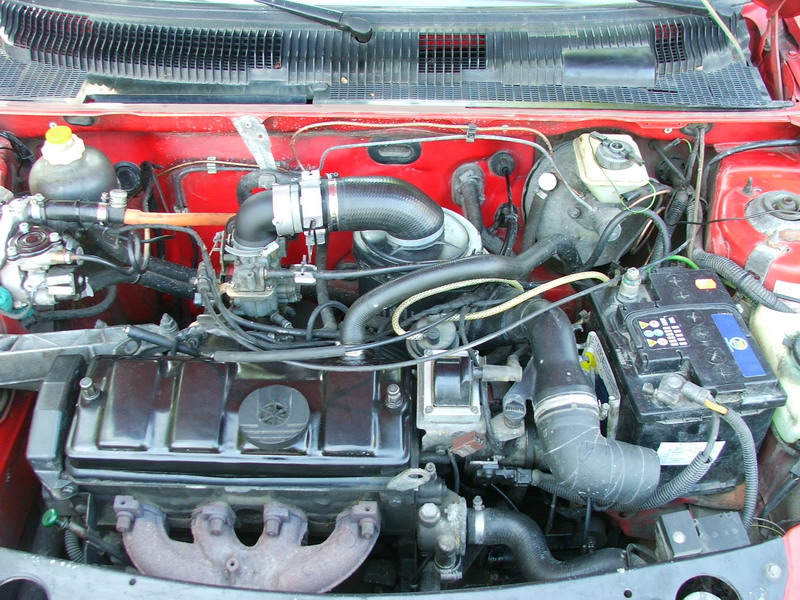

Reduktor jest za akumulatorem, a mikser przed przepływomierzem między lampą a akumulatorem...
Tylko że ty masz inny silnik.
Posty: 5717
To teraz ja...troche to wsio poupychali ale jakoś daje rade...mysle ze jakby reduktor wsadzili koło zbiorniczka wyrównawczego to by sie nic nie stało...

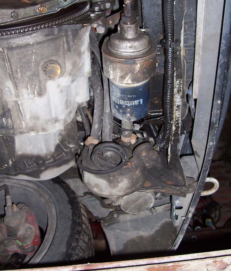

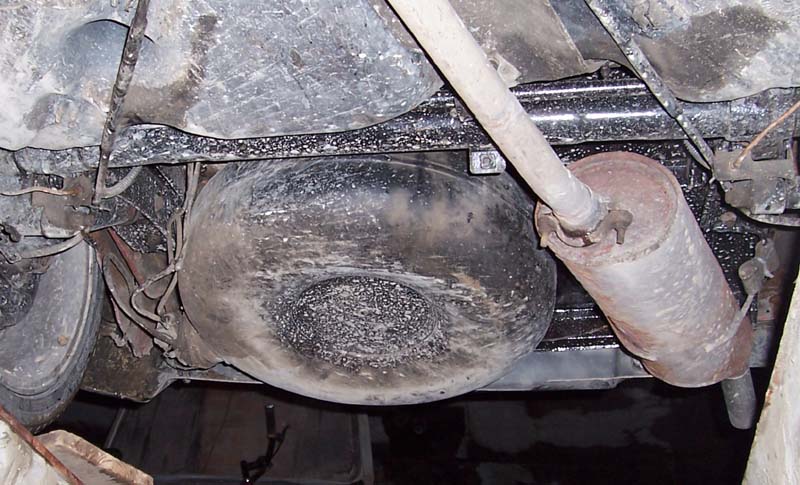

No a u mnie rozwiązanie nietypowe - parownik tuż za zderzakiem od strony kierowcy, butla w miejsce koła zapasowego - instalacja II generacji.

Posty: 5717
Ja też mam butle w miejscu zapasówki..ale jesszcze nie zrobiłem fotki...
takie rozwiązanie z parownikiem jak u Ciebie ma zasadniczą zaletę...podczas jakichkolwiek prac przy układzie chłodzenia nie na problemu z odpowietrzaniem...
Jak parownik jest u góry, zawsze sie zapowietrza przy spuszczaniu płynu...i rzeba go osobno odpowietrzać...

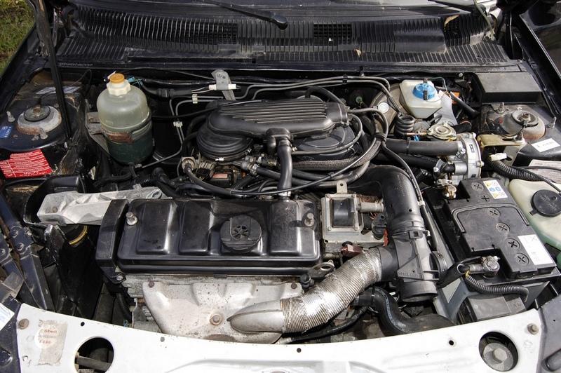

Loui pisze:Gaz zakładał poprzedni właściciel, a akumulator trzeba było przenieśc do bagażnika ponieważ nie było miejsca na reduktor. Gdybym nie miał ABS - u to by się zmieścił.
no a ja teraz ten gaz muszę usnąć :) - i być może aku wróci na miejsce

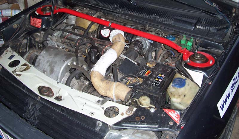

moja instalacja wyglada tak jak na zdjeciu,butla w miejsce kola zapasowego

W moim reduktor tez jest od strony pojemnika wyrównawczego.
