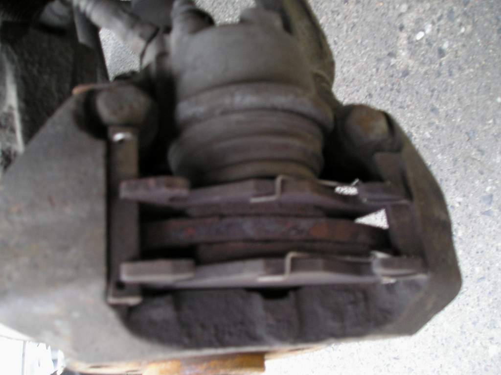

na tym zdjeciu jest bendix porownaj z twoimi
u-boat
Post autor: u-boat »
oto moje hamulce. rzućcie swoim okiem. Na moje to są bendixy, ale wolę się upewnić. A przy okazji fotka niech będzie okazem zużytych klocków :shock:

panowie panowie a gdzie prawa autorskie, ja tu sie 15 min rozsypujacym aparatem meczylem a tu link :P
u-boat masz tak jak ja czyli bendixy no i wcale tak zuzyte przyjzyj sie moim z linku ;) ale na moje oko to one jakos dziwnie wygladaja, nierowno zjechane i jakby kawalka okladziny brakowalo ale niech sie fachowcy wypowiedza :)

bendixy, a w wewnętrznym masz rację, jak by kawałka okładziny brakowało

no zgadza się chłopaki. Wewnętrzny klocek bierze nierówno. W dodatku ktoś jeździł tak długo i teraz musze wymienić też tarcze bo nierówno zjechane i mi nowe klocki by zepsuły.
Wynalazłem sobie Ferodo po naczytaniu się w forum
dzięki za pomoc. Jeszcze musze zabrać sie za tylne hamulce bo też coś z nimi chyba nie tak bo ręczny coś wysoko bierze.
