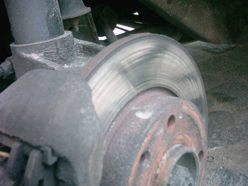

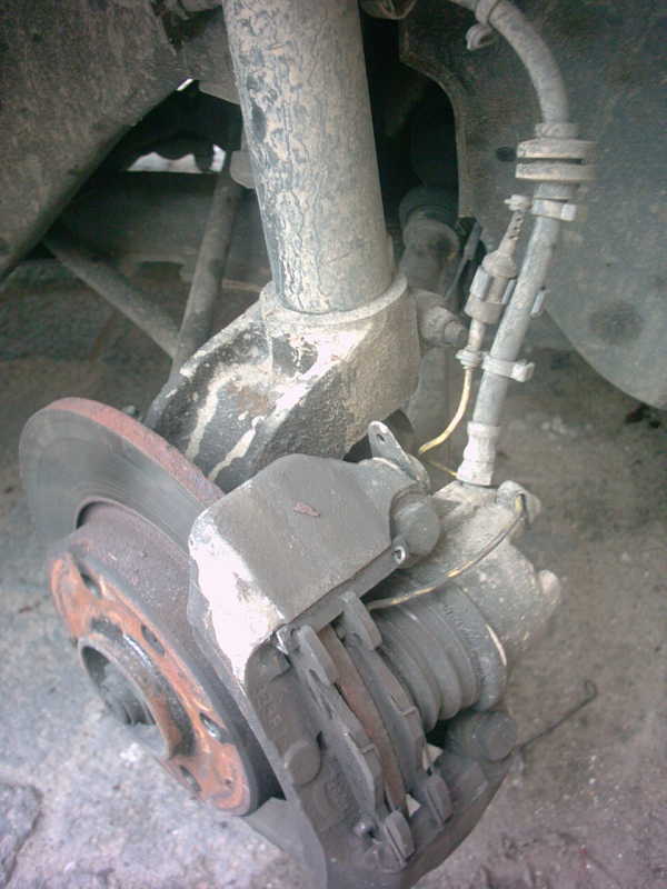

wszyscy lubia zdjecia wiec zamieszczam
zdjecia potwierdzaja ze to bendix facet powiedzial ze sie rozna prawdopodobnie twardoscia ale ktore to on nie wie i sugerowal ze cena wyzsza to i klocki lepsze....
- w takim stanie sa tarcze czyli szlifowac tylko ranty i z brzegow usunac rdze?

- kto mi powie gdzie powinnien isc kabelek od czujnika bo przy prawym kole konczy sie niedaleko kola ;)
