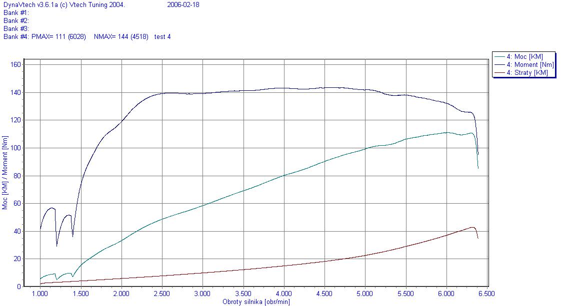

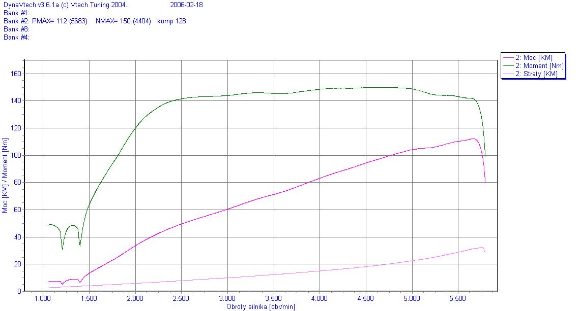

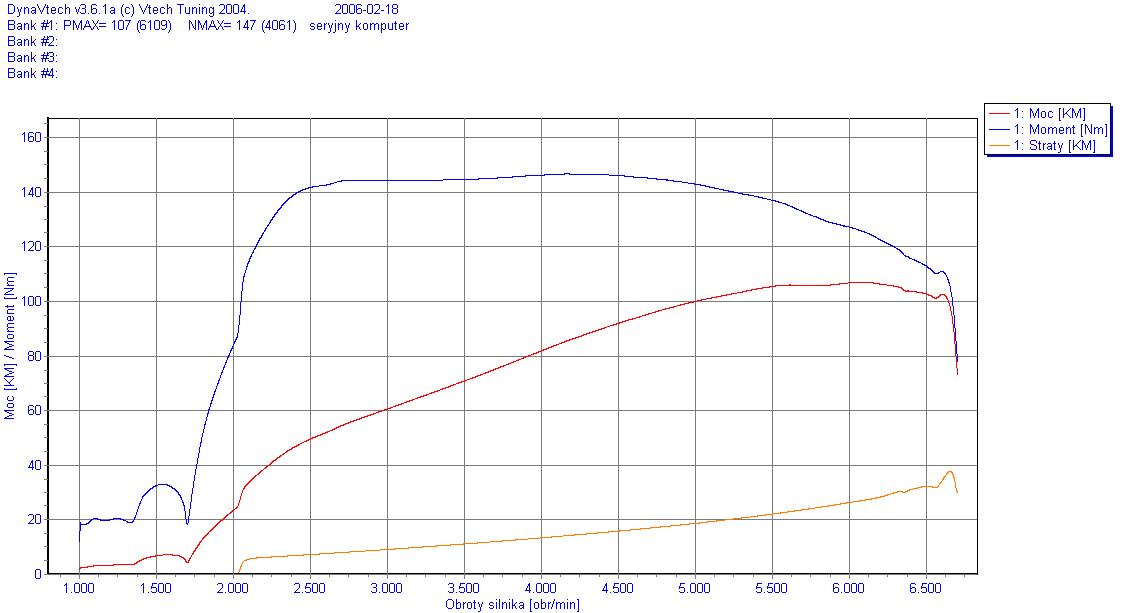

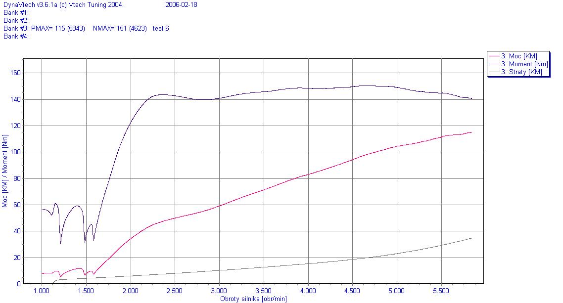

test 1 :
- stary komp
test 2 :
- nowy komp
PYTANIA KTÓRE MNIE NURTUJĄ :
- pierszwy test do odcięcia 6700 drugi do 5800??
- czy ciśnienie w kołach ma wpływ na wynik ( miałem spuszczone powietrze bo dzień wcześniej szalałem po placu 1,3 BAR lewe - 1.5 prawe)

Adi205 zamiescil wykresy wiec postanowilem co nieco sprawdzic!
Jak wiadomo kazdy pomiar na hamowni podwoziowej jest miarodajny wtedy i tylko wtedy gdy precyzyjnie podami komputerowi przelozenie, ktore na wykresie wynosi 58.
Nie interesuje mnie jak te 58 zostalo obliczone, interesuje mnie inny fakt!
186km/h przy 6423obr/min
Korzystajac ze wzorow matematycznych postanowilem zrobic pare wyliczen!
Skontaktowalem sie z Adi205 w celu zasiegniecia informacji odnosnie jego kol - ma 185/55 15, wiec obwod takiego kola wynosi 58,45cm a jego obwod toczenia wynosi 183,59cm.
Majac te dane, liczymy dalej!
Przyjmujemy dane faktyczne, czyli skrzynia biegow z 1.6 GTi czyli taka jaka ma Adi205!
Bierzemy wartosc przelozenie glownego 4,063 oraz wartosc przelozenia na ktorym byly dokonane pomiary czyli przelozenie 5 biegu - 0,856, nastepnie uwzgledniam obroty ktore pokazane sa na wykresie czyli 6423obr/min.
Teraz wszystkie te dane podstawiam do wzoru na obliczenie predkosci przy odpowiednich obrotach i przelozeniach.
Wzro wyglada tak
V=(0,00006*Obroty silnika* obwod toczenia kola w mm) / (przelozenie biegu na ktorym jedziemy * przelozenie glowne skrzyni biegow)
I oto wyniki jakie otrzymalem!
Przelozenie glowne: 4,063 (1.6GTI)
5 bieg: 0,856
Obroty: 6423
Predkosc: 201,32km/h
Przelozenie glowne 3,688 (1.9GTI)
5 bieg: 0,856
Obroty: 6423
Predkosc: 221,79km/h
Przelozenie glowne 4,429 (Mi16)
5 bieg: 0,856
Obroty: 6423
Predkosc: 184,68km/h
Pomiar byl robiony na 5 biegu bo pytalem Adi'ego
Adi wczoraj sprawdzal auto i przy 6500 odcina mu i ma licznikowe 200.
Wpisalem wartosc obrotow 6500 do skrzyni z 1.6 GTI i wychodzi na 5 biegu 203km/h
Jak widac z moich wynikow, najbardziej przyblizona wartosc do predkosci podanej na wykresie z 3 testu, wskazuje na skrzynie z Mi16, czyli wskazuje na to ze operator hamowni przyjal takie przelozenie glowne. W koncu hamownia predkosc liczy wlasnie takze z wzoru matematycznego, a takze z wzoru mat liczy moc i moment.

1. (4.jpg) Auto rozgrzane zaplon statyczny (bez podcisnienia 5 st BTDC). Auto na seryjnym komputerze z wersji eksport (Wydac poprawnosc pracy silnika, zadnych objawow plywania momentu obrotowego, zadnych missfierow, AFR praktycznie liniowo schodzi z 13 przy 2500 do 12,5 przy 6000RPM) Moim zdaniem auto pracuje troche za ubogo. Widzimy na wykresie dosc mizerny moment obrotowy 147Nm z 1,9litra uwazam to za niezbyt dobry wynik. (o ile pamietam auto hamowane na 4 biegu, bo oponki to raczej nawet na hustawki dla dzieci sie nie nadawaly)
2. (3.jpg) Auto rozgrzane, hala wywietrzona (zaplon bez zmian 5 St BTDC) Auto na komputrze z 128PS wersji. (Poprawnosc pracy silnika jak wyzej) AFR od 12,8 przy 2500RPM do 11,8 przy 5500 RPM (uwazam ze auto pracuje trzoche za bogato) Hamowanie na 5 by w pelni obciazyc auto dociegniete chyba do predkosci 190kmph by nie spowodowac ekspolzji opony (jak juz wspominalem nie sa w najlepszym stanie)
3. (2.jpg) Auto z ruszonym ok 1st w przod zaplonem (statycznie oklo 6st BTDC bez regulatora vac. ). Ciut lepiej (auto dalej pracuje stabilnie) AFR zachowal sie poprawnie od 13,1 do 12,2 (wyg mnie idealnie) auto hamowane na 5 biegu pozyzej 5700 predkosci obrotowej nastapilo "plywnie opon" co falszuje wyniki hamowanie (duzy wplyw na straty mocy) (nie rozumiejacym tego co napisalem polecam poczytanie w jaki sposob dziala hamowania inercyjna)
3. (1.jpg) Jakas moja proba z zaplonej (chyba opozniony o 1st) Prosze zwrocic uwage na bardzo wysoka moc strat na napędzie.
