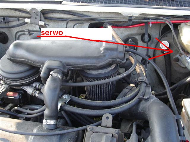

Post autor: blaszka »
mówisz i masz
bez tytułu.JPG (62.34 KiB) Przejrzano 2728 razy

powerhorse pisze: pedal jest twardy.
Peugeot 205 1.4GT LPG
invictus
Post autor: invictus »
Ale mi chodzilo o kalinke :wink: a jak pedal twardy to albo klocki do dupy(moga nawet smarem byc zanieczyszczone) albo serwo
Jak jest miekki i wpada to albo za malo plynu, jak trzeba "pompowac" i sprezynuje to jest zapowietrzony

hmm... u mnie pedal byl coraz nizej, az w koncu mozna bylo docisnac do deski i hamowal slabo... i walniete bylo serwo

jak serwo nie dziala to hamuje sie ttak jakbys jechal z wylaczonym silnikiem czyli zablokujesz kola ale trza sily uzyc
ale jak serwo jest nieszczelne to jest tak jak mowisz, tylko WYDAJE MI SIE ze wtedy kilkakrotne naciskanie nic nie daje ale moge sie mylic

powiem krótko - serwo tak jak wczesniej napisaliscie to wspomaganie hamulcow, bez niego pedal jest twardy i trzeba mocno wciskac, zeby zahamowal - zrob test, zjedz z gorki na luzie na zgaszonym silniku i hamuj - poczujesz wtedy brak serwa.
