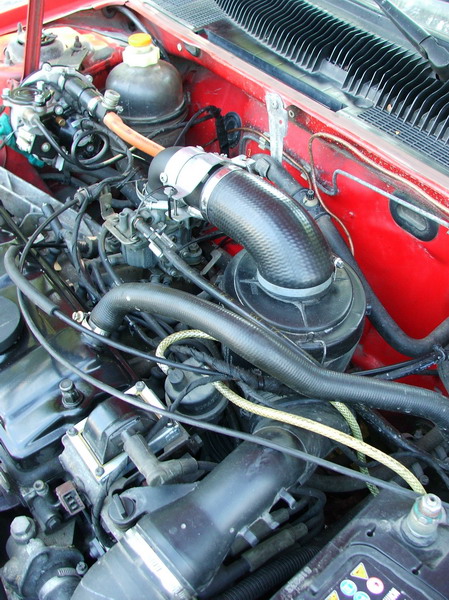

Oj to te przedmuchy musza byc potężne. Ja w swoim mam przedmuchy ale zeby zywym olejem waliło to taich jeszcze nie mam. Mam puszczona odme do butelki i w niej zbiera sie tylko woda ze spalin które tamtedy sie wydostaja troche. W przewodzie zbiera sie trochę tzw masła.

Aule...a mógłbyś zapodać fotkę z tym butelkowym patentem ? Byłbym zainteresowany...

Butelka jest na dole po prawej na fotce tego nie widać ale jest upchnięta na taka pułeczkę z podłużnicy. trzymaja ją przewody paliwowe które tam sa poprowadzone. No i mam długi wąż do tej butelki. Butelka to jakać po "POWERADE" bo średnicę korka miała w sam raz aby sie trzymać na wężu.

Dzięki za foto....rozumiem , że oryginalnie ta rura od odmy szła do filtra, tak jak przy wtryskowym silniku ? w niczym to nie przeszkadza by te opary szły do flaszki a nie do ponownego "dopalenia" ?

Orfister pisze:Dzięki za foto....rozumiem , że oryginalnie ta rura od odmy szła do filtra, tak jak przy wtryskowym silniku ? w niczym to nie przeszkadza by te opary szły do flaszki a nie do ponownego "dopalenia" ?
POWERADE Rulezzz....
Myśle, że to nawet super jeżeli wszystkie syfy nie wracają do ponownego spalenia. Zawsze jest czyste powietrze.
A syfu to sie zbiera z zasem cała butelka. W niedzielę wylewałam prawie cała ale poprzednia wylewka całej butli była ponad miesiąc temu.
