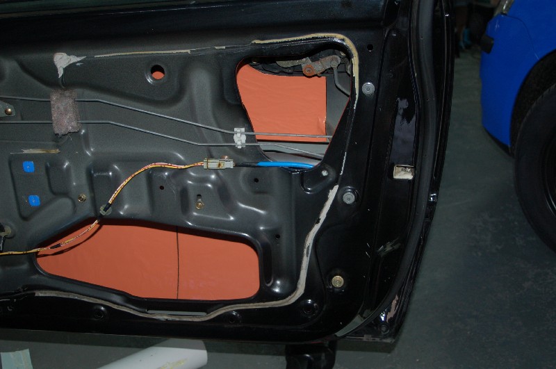

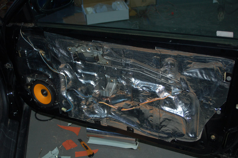

Grzechuuu205: jeśli chodzi o matę to pojechałem do najbliższego składu budowlanego powiedziałem, że chcę matę samoprzylepną w rolce 10 x 2 i wiedzieli od razu o co chodzi - cena 110PLN za rolkę... było wygłuszane dwoma rolkami (jedna srebrna i jedna pomarańczowa.. tak jakoś wyszło.. kolor jest mało ważny heh) jeśli chodzi o fachową nazwę to są jakieś maty do kominów czy czegoś tam... wygłuszany element trzeba porządnie wyczyścić, odtłuścić, a później już tylko wycinasz ile Ci jest potrzebne, formujesz i heja...
