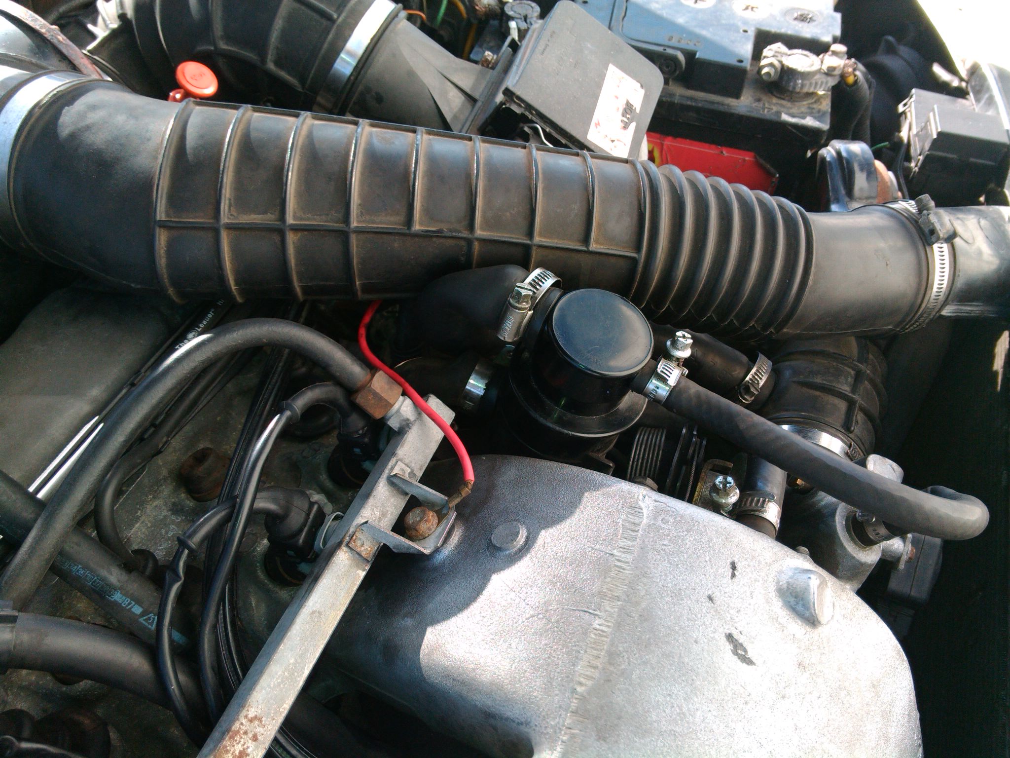

Wczorajsze, wstępne mycie silnika
Jest prośba po posiadaczy GTI o zrobienie zdjęcia jak mocowany powinien być lejek/wlew oleju

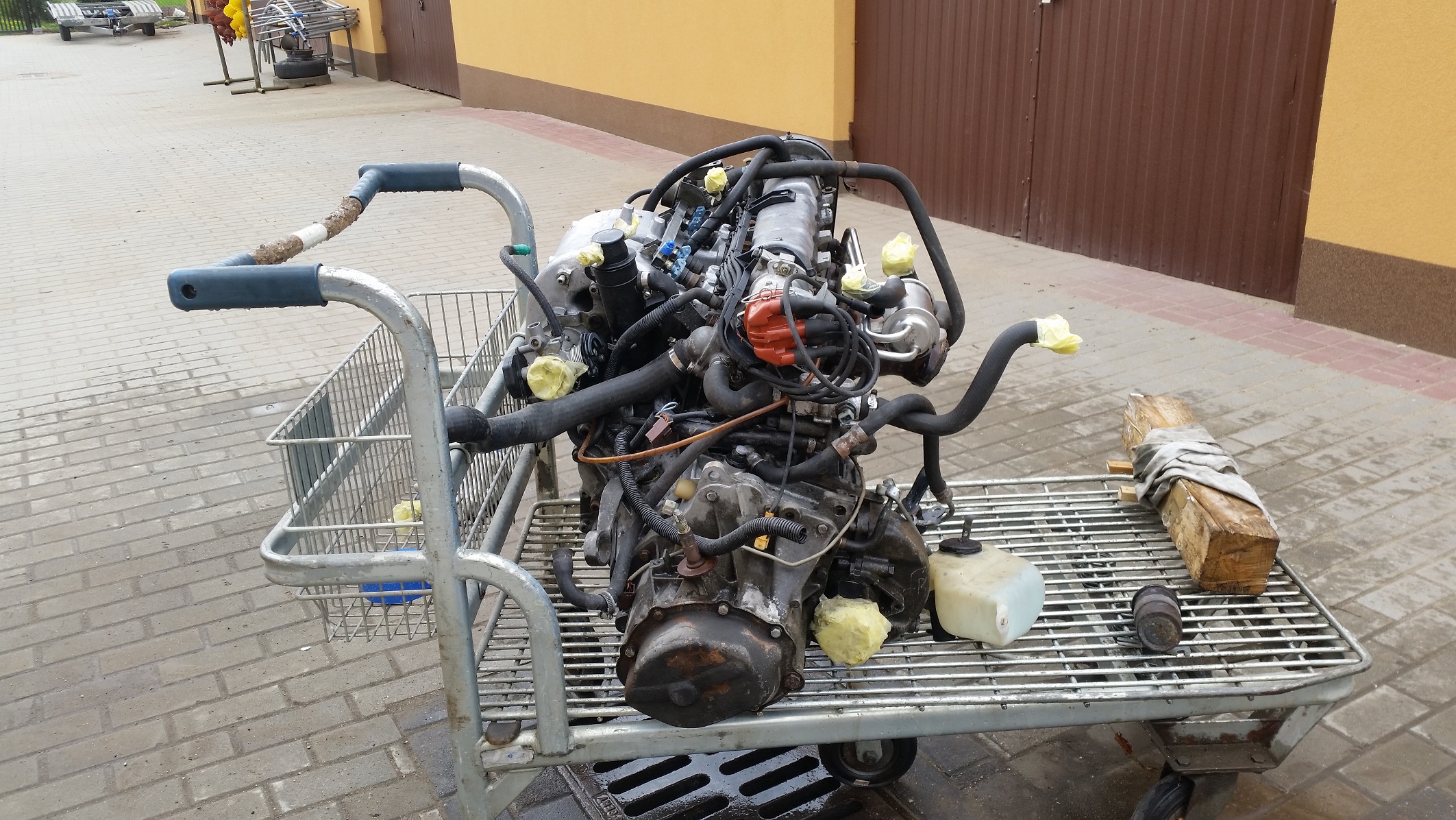

Powoli kompletuję graty i będę zabierał się do wkładania silnika.
Ponowna prośba o zdjęcie pokazujące mocowanie wlewu oleju dla silnika XU5J oraz przeszperanie garażu w poszukiwaniu plastikowych osłon rozrządu.

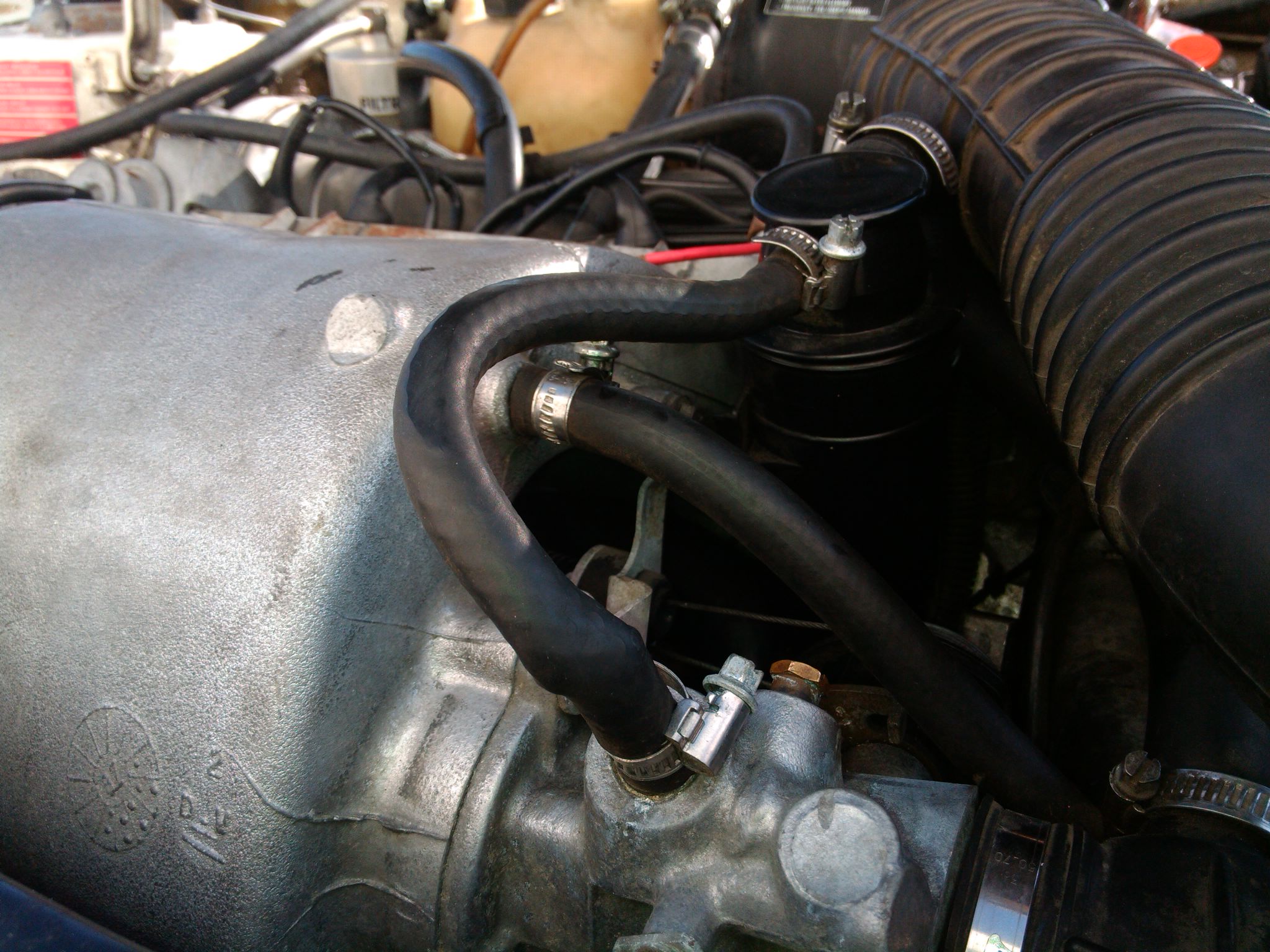

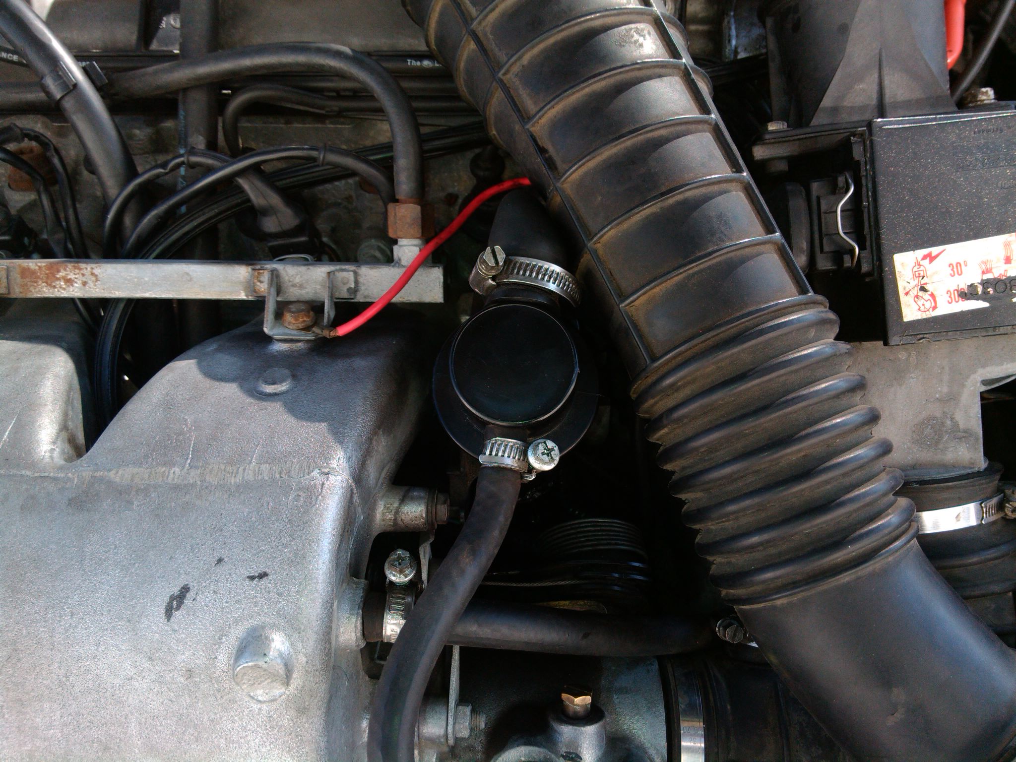

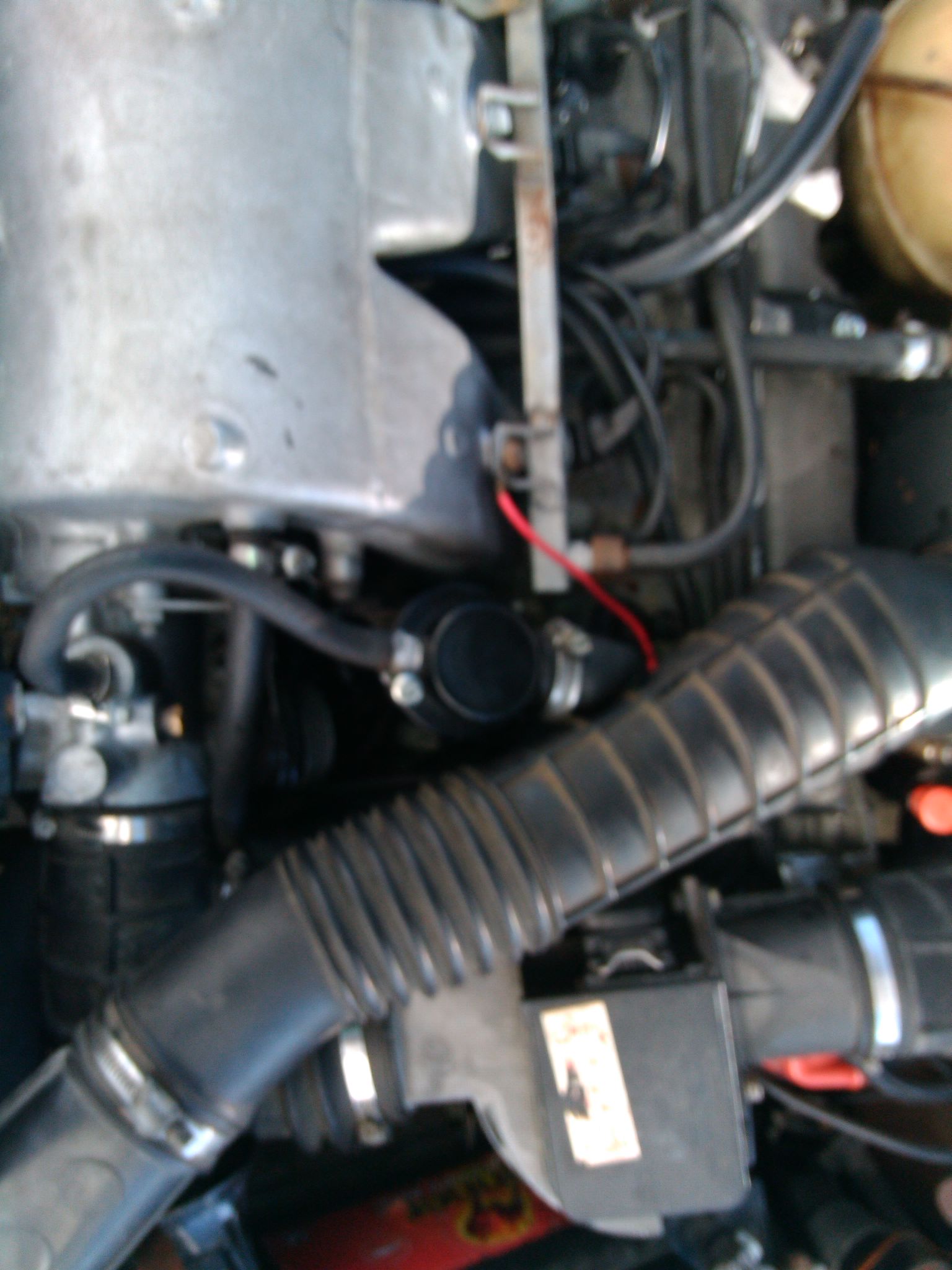

foty. mocowanie jest tam gdzie taka śruba.
Iwan
Posty: 130
Rejestracja: 29 wrz wt, 2009 9:43 am
Posiadany PUG: 205 CTi
Re: Białe CTI 1.6 by Iwan
Post autor: Iwan »
Dziękuję za zdjęcia.
Mam już ten zbiorniczek więc będę kombinował jak go zamontować.
Wczoraj podjąłem próbę zamocowanie nowego zbiorniczka...
Niestety kolejny raz poległem.
P.S wciąż potrzebuję osłon rozrządu! Ktoś coś?!?

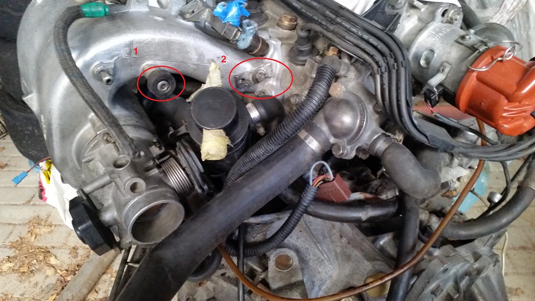

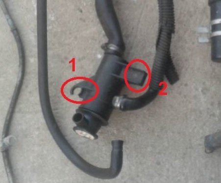

dobrze kombinuję że uchwyty powinny pasować pod te mocowania w kolektorze dolotowym?
Mocno zastanawia mnie ta "blaszka" nr 2 na pierwszym zdjęciu

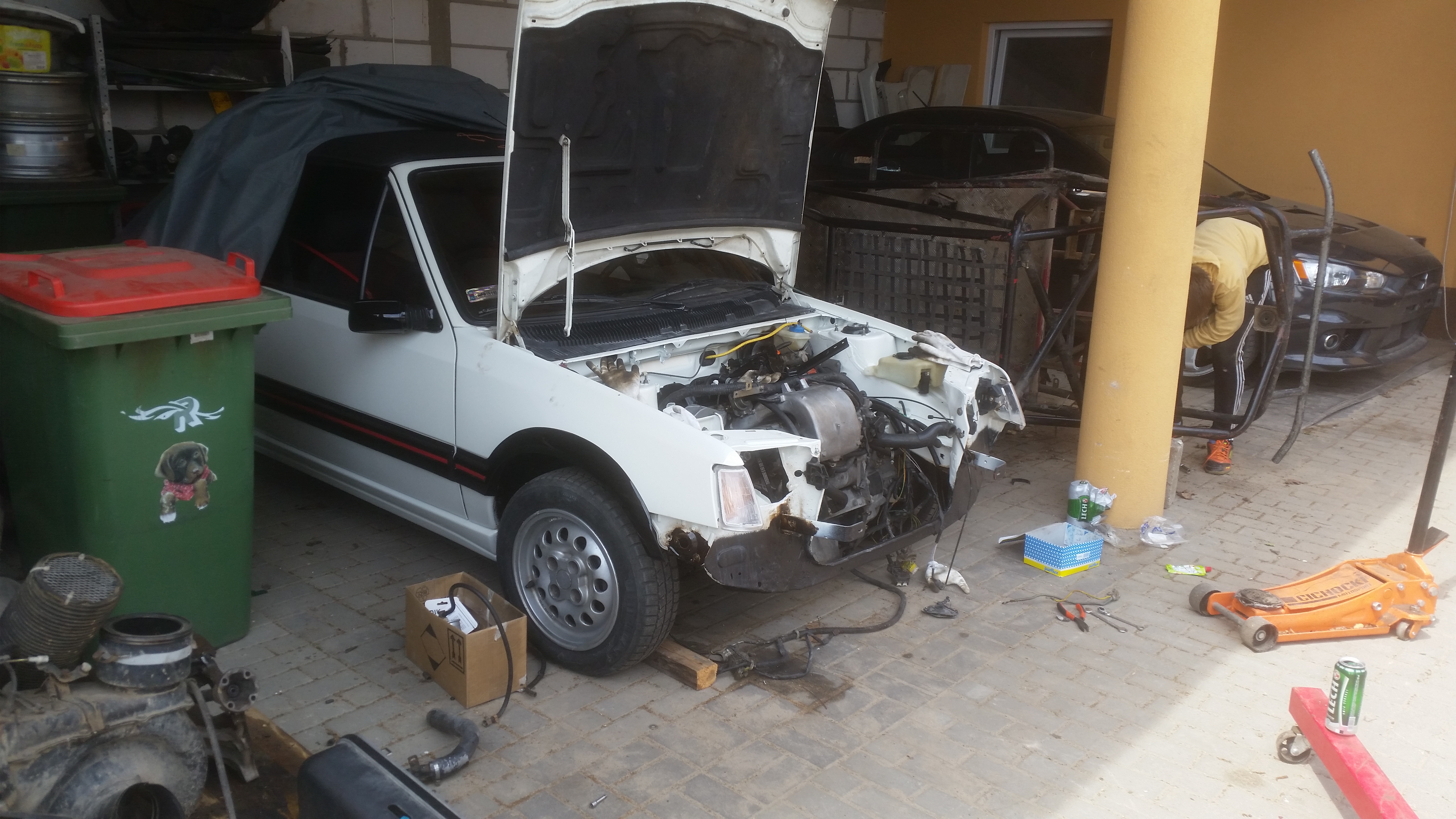

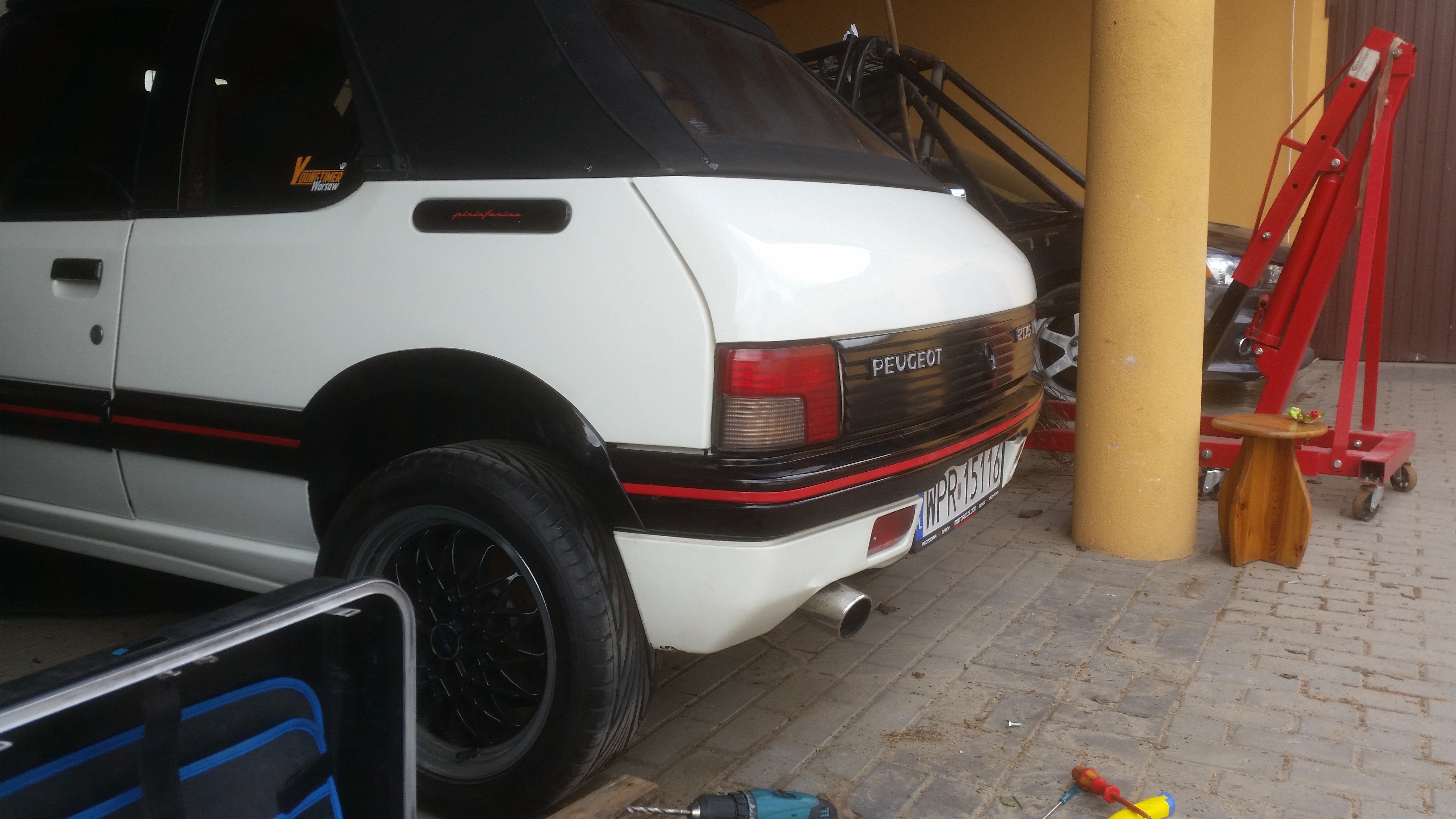

Prace powoli idą do przodu.
Niestety podczas montażu półosi uszkodziłem sobie rękę 8)7
Mam pytanie gdzie powinien być wpięty chyba "czujnik położenia wału" ?
jakoś jedna wtyczka mi została i nie wiem co z nią zrobić :roll:
(czujnik umieszczony w bloku silnika z tyłu w okolicy koła zamachowego)
silnik już w budzie
silnik już w budzie
tył po złożeniu
tył po złożeniu

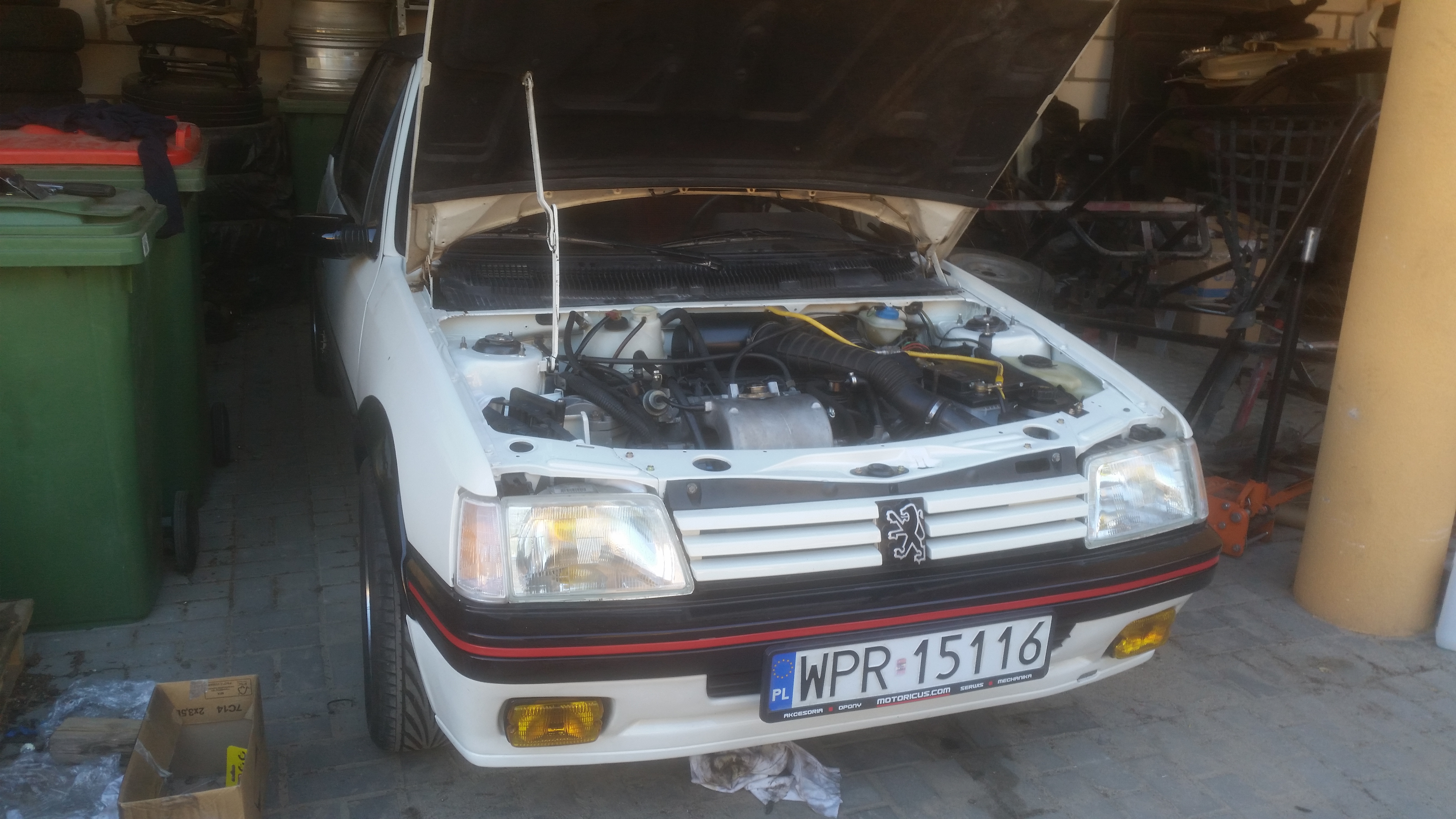

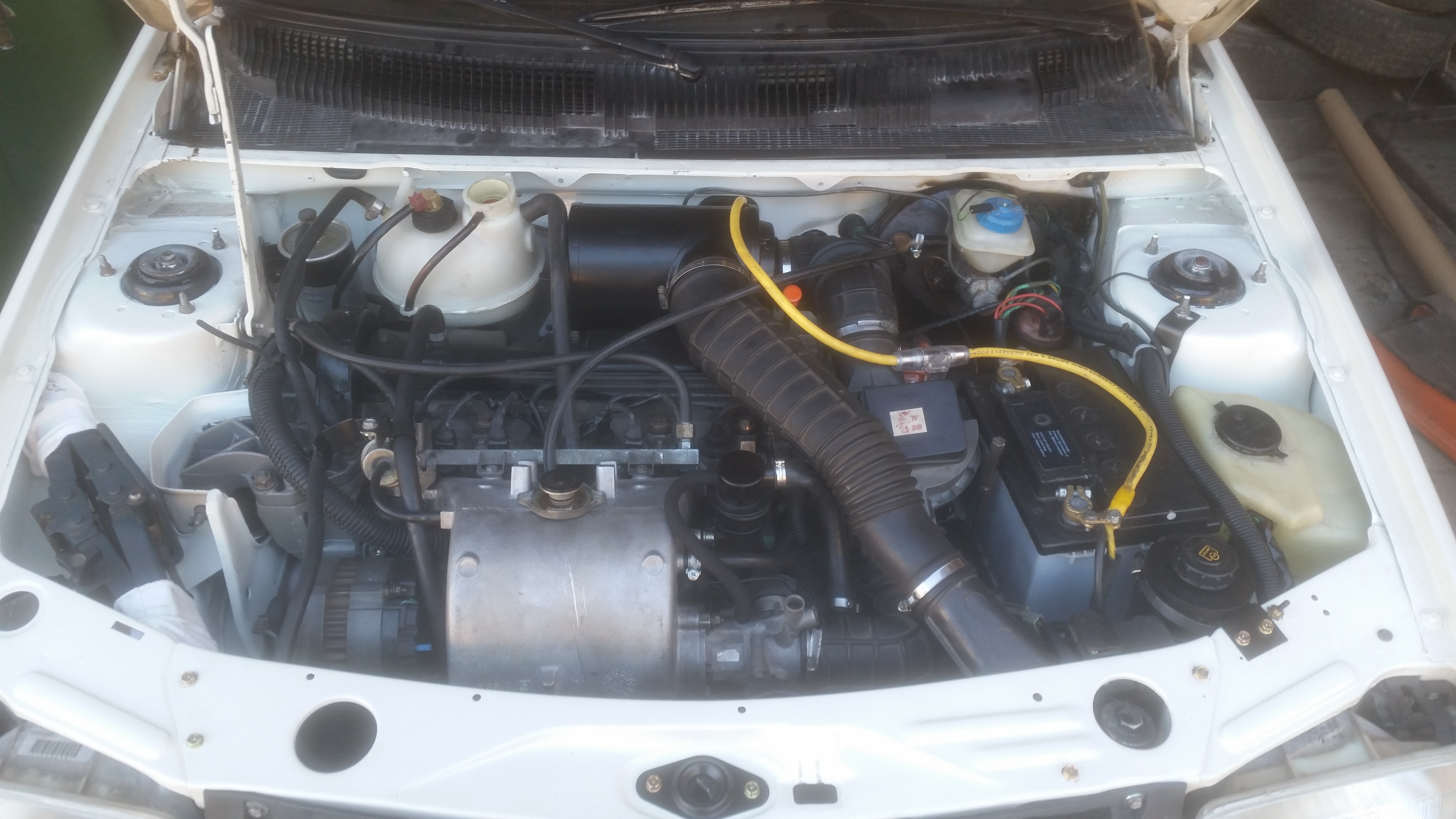

Wczoraj udało mi się skompletować silnik i przód samochodu.
Silnik odpalony ale... niestety mam ciągle mały przedmuch w okolicy kolektora wydechowego no i alternator odmówił współpracy.
Wciąż jest jeszcze parę elementów które wymagają dopieszczenia.
Póki co wygląda to tak:
