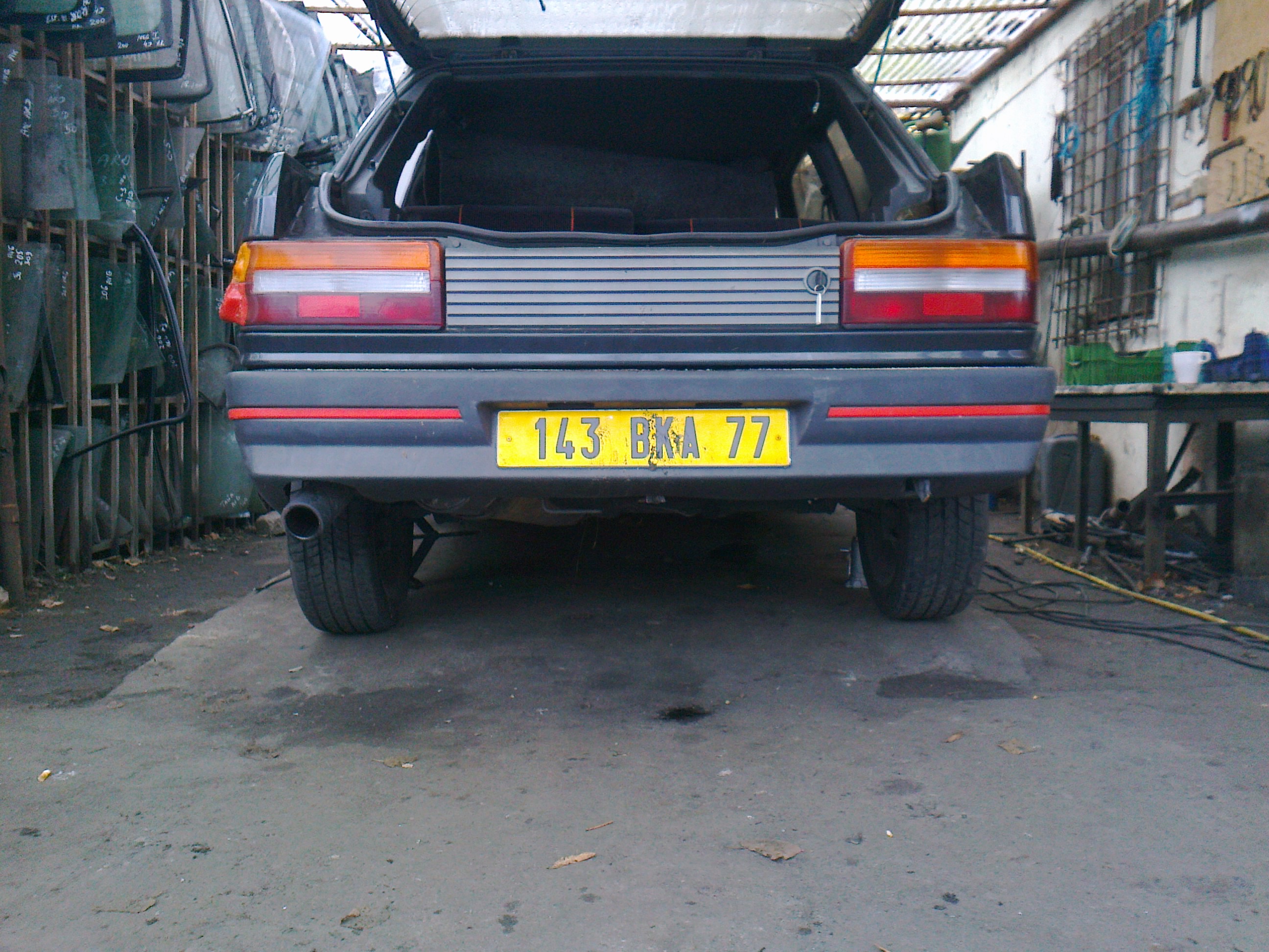

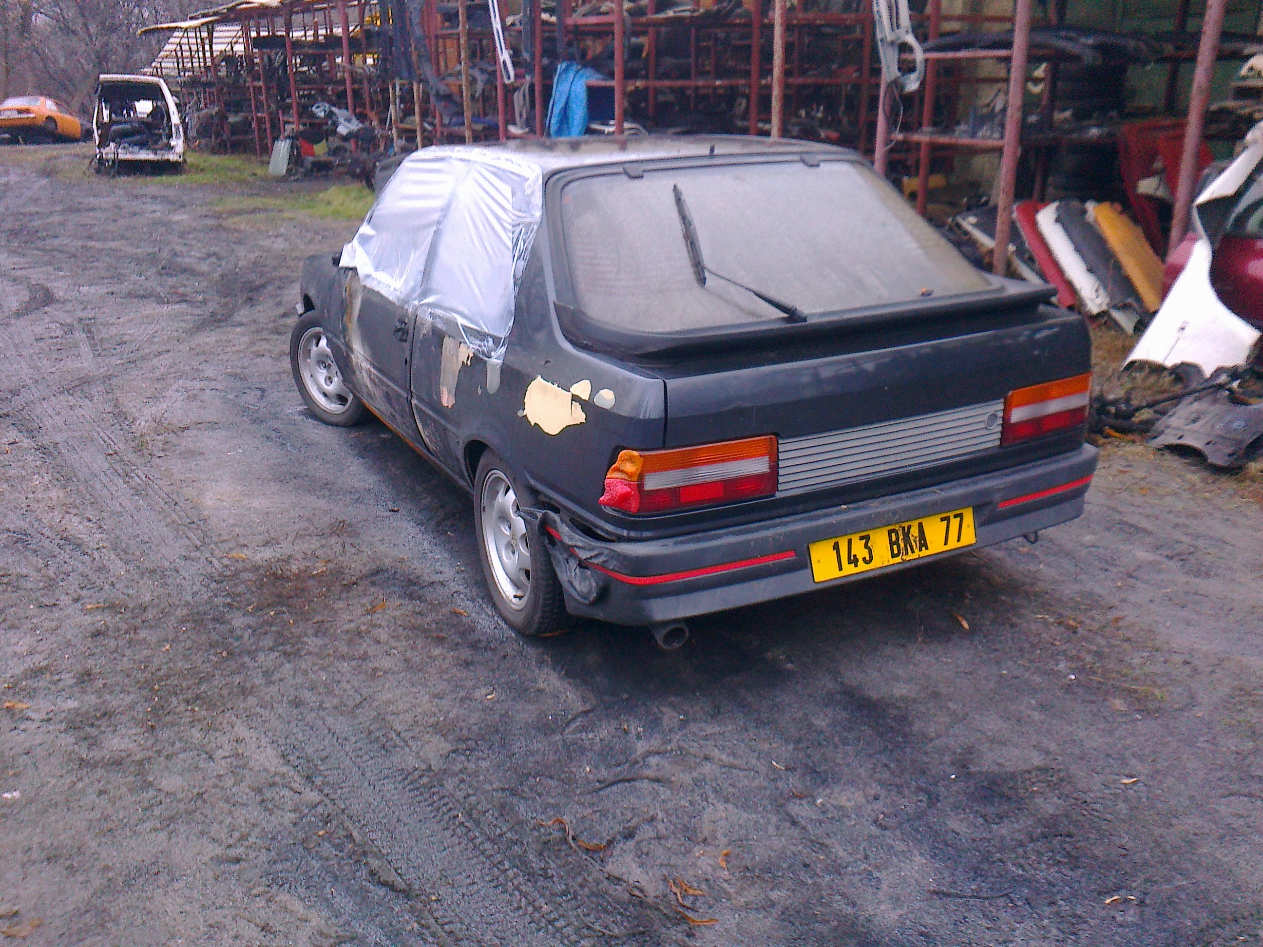

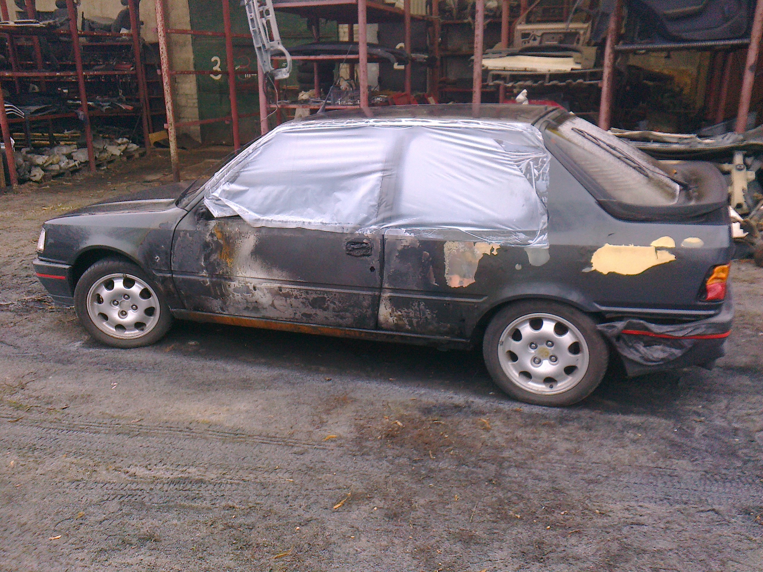

309 GTI, sprowadzona z Francji, której lewy bok przysmażył się trochę od płonącego obok renault. Pożar na szczęście nie sięgnął głęboko (nawet opony się nie ponadtapiały), także w dalszym ciągu szanse na wyrwanie ciekawych części było duże. Po bliższych oględzinach auta, było mi żal tego egzemplarza, z uwagi na naprawdę dobry stan jaki sobą reprezentował (poza niedomagającym silnikiem w stanie "igła"). To co mnie zaskoczyło, to fakt że dosłownie wszystkie elementy mechaniczne były oryginalne. Przewody zapłonowe bougicord, filtr oleju peugeot, ory łączniki stabilizatora itd. Wszystko full oryginał. Ale przejdźmy do głównego wątku tego posta czyli tarcz hamulcowych z tyłu..
Jak pewnie wiecie, zalega mi w garażu kompletna belka z 205 1.9 GTI wymagająca regeneracji. Mając świadomość ,że na jej remont będę musiał przeznaczyć równowartość blisko 195 puszek piwa, stwierdziłem, że lepiej będzie wydać te pieniądze na ewentualną regeneracje czegoś lepszego niż belka z 205 GTI, a mianowicie na regeneracje belki z 309 GTI. Tym sposobem odwiedzany przeze mnie egzemplarz zawisł sobie na kobyłkach, a ja zamieniłem się w przyrząd zwany szarpakiem :) Dla uzyskania lepszej dźwigni na śrubę od koła nałożyłem krzyżak do odkręcania kół i zabrałem się za testy.
Wynik: brak jakichkolwiek luzów w belce - oprócz tego w zestawie z nią miałem układ hamulcowy z oryginalnymi klockami/tarczami, w stanie bdb. Kolejnym dużym atutem był fakt iż belka była obniżona, co docelowo planowałem uczynić ze swoją. Zaczęły się negocjacje - wynik: stargowane 250zł z wyjściowej ceny, do tego w gratisie przedni stabilizator wraz z mocowania + jeszcze kilka pierdół.

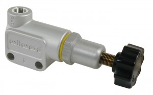

Jedno z wyjść z pompy hamulcowej zostanie zaślepione, na tył auta będzie wędrował jeden przewód hamulcowy, wchodzący przewodami w oplocie do kabiny, gdzie zostanie umieszczony korektor. Potem powędruje z powrotem pod auto, gdzie w okolicach belki poprzez trójnik, rozdzieli się na lewy i prawy tylny zacisk. Co sądzicie o takim rozwiązaniu?

Rozwiązanie jak najbardziej spoko, wystarczy zwykły przewód miedziany i trójnik
