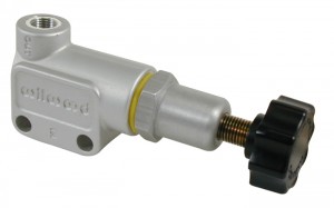

Montaż belki planuje na początek przyszłego miesiąca, czyli na moment ,w którym stan konta pozwoli na zakup bułek, szynki, piwa i korektora siły hamowania.
korektor willwood.jpg (8.03 KiB) Przejrzano 5770 razy
Jedno z wyjść z pompy hamulcowej zostanie zaślepione, na tył auta będzie wędrował jeden przewód hamulcowy, wchodzący przewodami w oplocie do kabiny, gdzie zostanie umieszczony korektor. Potem powędruje z powrotem pod auto, gdzie w okolicach belki poprzez trójnik, rozdzieli się na lewy i prawy tylny zacisk. Co sądzicie o takim rozwiązaniu?

autor: stef
Rozwiązanie jak najbardziej spoko, wystarczy zwykły przewód miedziany i trójnik
