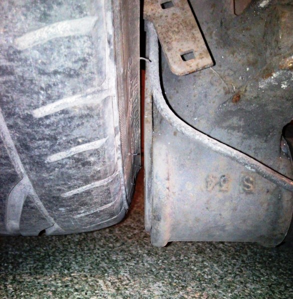

To co seryjnie jest wadą felg które mam na aucie, a mianowicie ich et, w tym przypadku powinno być wybawieniem od tego problemu. Na tą chwile mam założone dystanse po 20mm na strone (lub 17mm, tu musze się upewnić) - szersza belka powinna umożliwić mi montaż tych alufelg bez ich zastosowania, a tym samym pozostawic rozstaw kół w podobnej wartosci do tego jaki jest obecnie. Poprawcie mnie jesli sie myle.
Re: 205 Forever GTI
: 09 sty śr, 2013 12:00 pm
autor: Maro.wow99
Tak, ale belka z 309 jest szersza dzięki szerszej rurze i drążkom, a nie wahaczom. Ja jak miałem te felgi co ty, to felga po przykręceniu bez dystansu sparła się o wahacz i temu musiałem stosować dystans, a po przykręceniu na belkę z 309 problem był ten sam, bo wahacze 205 a 309 są te same.
Re: 205 Forever GTI
: 09 sty śr, 2013 12:32 pm
autor: grzesiek309
Maro ma rację. W 309 mam ATSy 7J15 ET18 i odległość felgi od wahacza to około 10mm, a opony ledwie 5mm. Ouragany mają 6,5 cala i ET28, co daje około 6mm pomiędzy felgą a wahaczem :(

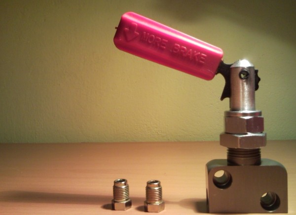

Plany jeszcze na ten tydzień to montaż regulowanego korektora siły hamowania (będzie wilwood z wajhą zamiast pokrętła) oraz próbny montaż belki z 309GTI. Jeśli okaże się za szeroka i koła zaczną obcierać, to w aucie wyląduje belka z 205 GTI, która wala się od dawna po garażu.

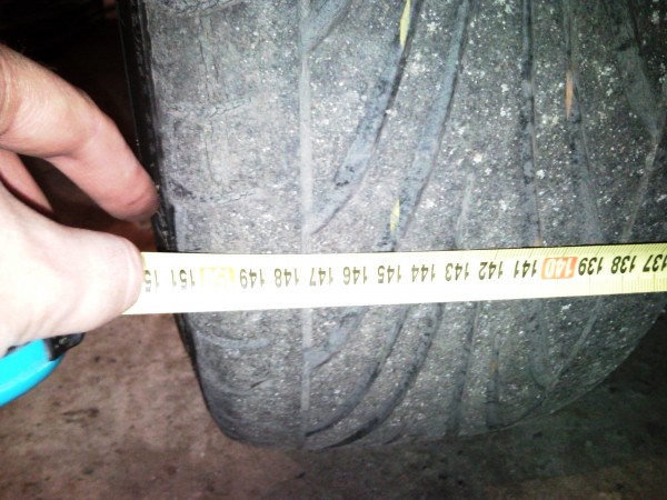

Postanowiłem sprawdzić to o czym pisał Maro... i jestem innego zdania :Y Poniżej link do filmu przedstawiającego ilość miejsca jaka pozostaje po przykręceniu felgi Ouragan 16 cali, ET28, do belki z 309GTI, bez stosowania dystansu.
http://www.youtube.com/watch?v=JMy0LSmctDM
Dla świętego spokoju na tył powędrują dystanse po 5mm na stronę.
Z ciekawości mierzyłem szerokość zestawów belka +koła:
1. belka z 1.1 na wąskich bębnach + dwa dystanse po 17mm + 2x Ouragan 16 cali, ET28 z oponą 195/40/16 = 151 cm szerokości.
2. belka z 309GTI na tarczach + 2x Ouragan 16 cali, ET 28 z oponą 195/40/16 = 154 cm
Z uwagi na mały odstęp między felgą a wahaczem (około 2mm), na belkę z 309 powędrują dystanse po 5mm na stronę, co da nam całkowitą szerokość 155 cm (czyli po 2,0 cm na stronę więcej niż na seryjnej belce z 1.1 z dystansami).

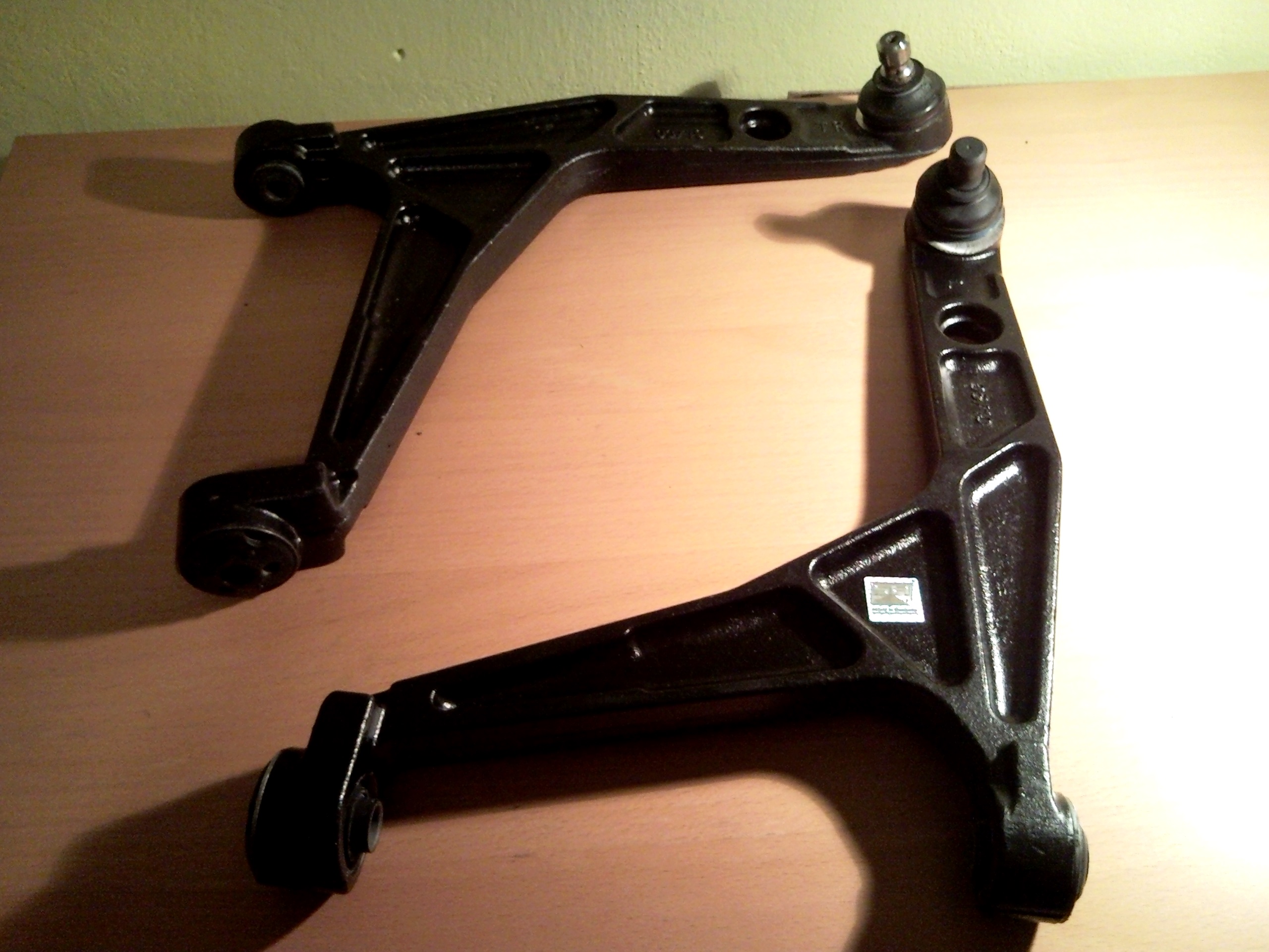

Korzystając z okazji że samochód zawita na chwilę w warsztacie w najbliższych dniach na wymianę belki, postanowiłem dokupić parę gratów.
