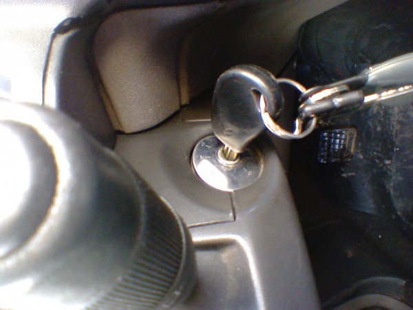

				W trakcie przygotowań do SWAPA auto jeździ bezawaryjnie. No prawie bez awaryjnie
. Wczoraj kiedy podjechałem do bakomatu i zamierzałem oddalić się ze świeżo zarobioną gotówką, okazało się, że kluczyk nie chce się zmieścić do stacyjki. Ani groźbą, ani prośbą nie chciał tam wejść. Przyznam, że od jakiegoś czasu lekko blokował się przy wyjmowaniu, ale było ok więc to olałem w końcu to francuz i ma 25 lat. Czyli ten typ tak ma

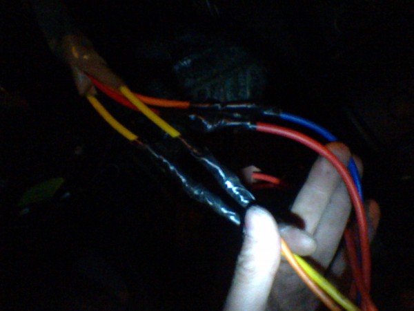

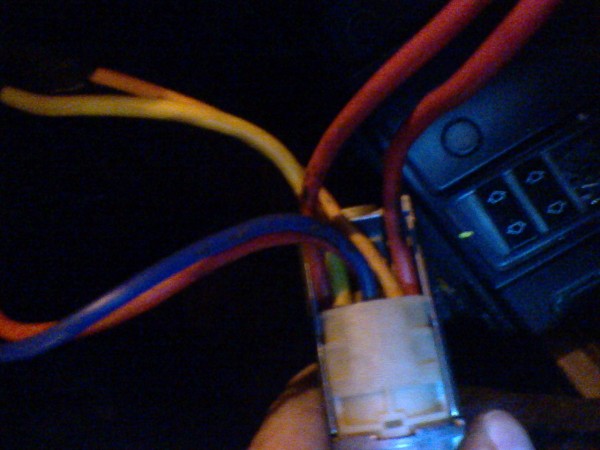

. Co ciekawe stacyjka zablokował się, w taki sposób, że nie załączyła się blokada kierownicy. Początkowo mnie to ucieszyło, ale miało niemiłe następstwa. Udałem się do skarbca czyli piwnicy, gdzie leży część gratów do swapu i wykopałem stacyjkę z kluczykiem do Saxo Vts. Z myślą, że prędzej czy później i tak wylądowała by w Pugu poszedłem zrobić podmiankę. Oczywiście nie mogło być P&P. Po pierwsze inne kostki po drugie nie ta ilość kabelków i co najważniejsze po trzecie stara stacyjka nie chciała się rozstać z autem. Dziadostwo zablokowało się od dołu 2 ząbkami w obudowie stacyjki. Oryginalnie da się przekręcić kluczyk, ząbki się luzują i można stacyjkę wyjąć. Niestety u mnie nie dało się włożyć kluczyka do końca i nawet minimalnie go przekręcić. Godzinę później zdecydowałem się u usunięciu starej stacyjki młotkiem i przecinakiem. Z uwagi na potworny widok nie będę was katował efektami prac ślusarskich. Co ważne dla kogoś kto będzie chciał mieć stacyjkę ze 106 lub saxo. Ma więcej kabelków niż ta z 205-ki. Dwa skrajne kable są zbędne można je odciąć lub zostawić jak kto woli. Pozostałe należy podpiąć tak jak na zdjęciu i nie sugerować się ich kolorami bo takie łączenie to ślepa uliczka. Niebawem tj. jak się ociepli w Pugu zagoszczą zamki drzwi od saxo, tak że wszystko będzie pod 1 kluczyk.

				Filip też miał taką sytuację z zablokowaniem stacyjki - widocznie taka przypadłość 205

				Trzeba bylo w kluczyku rozpiłować czubek, po prostu przedłużyć tą dziurę do zewnątrz. Jednakże po tym zabiegu nie działa blokada kierownicy.
