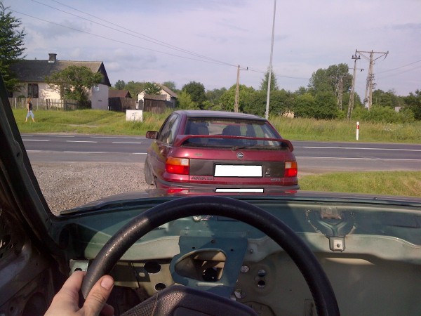

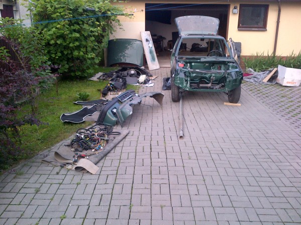

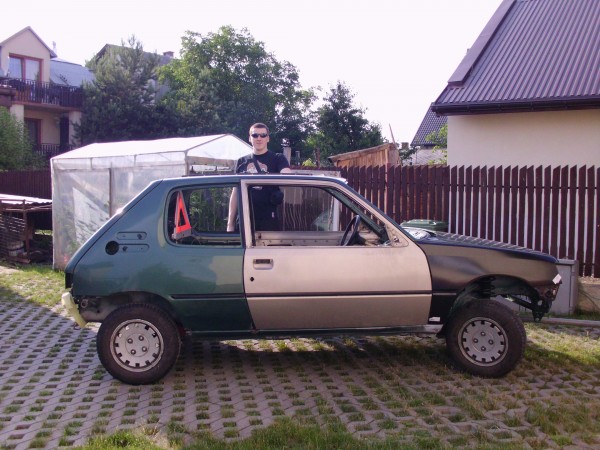

				Mały update.
Autko trafiło dziś do blacharza/lakiernika W KOŃCU !!
 Relacje z prac postaram się ogarnąć i podzielić na forum. Na razie parę zdjęć z przygotowań i wyprawy dość emocjonującej.
			-  Przygotowanie i sortowanie co do lakiernika a co zostaje :D
			-  Kameleon gotowy do wyjazdu
			-  Wyruszamy, przed nami 5km drogi
			-  No i niestety słabo skręcona półoś własnej produkcji i koło potoczyło się w zboże, krótka naprawa i w drogę
Dojechaliśmy cało i szczęśliwie chociaż raczej nie zgodnie z przepisami ruchu drogowego

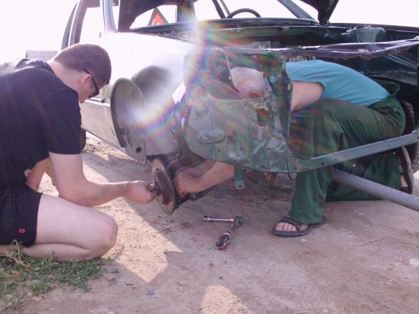

				W tym momencie używam Struktury do tworzyw Motip Colormatic (czarny mat). Nie wymaga ona podkładu tylko dokładnego wyczyszczenia i odtłuszczenia powierzchni ponieważ wg. producenta łączy się z plastikiem.
Mogę polecić jeszcze VHT Vinyl Dye, daje bardziej pożądany efekt "nowości" ale strasznie się potem błyszczy po aplikacji środków typu plak, tutaj na elemencie malowanym dwa dni temu (osłona ręcznego) ten blask jest mniejszy i nie przeszkadza tak jak w przypadku vht - przynajmniej mnie.
Z tego co zauważyłem całkowite utwardzenie struktury występuje po 4-5 dniach. Przed wyczyszczeniem powierzchni plakiem, struktura pozostawia naprawdę delikatne ślady na ścierecze( po 2 dniach od malowania) ale po przejechaniu nabłyszczaczem wszystko się normuje i wygląda naprawdę świetnie i nie brudzi.
Różnicę widać właśnie po użyciu plaka na osłonie ręcznego i na elemencie malowanym na zdjęciu nr5 gdzie jest taki matowy.

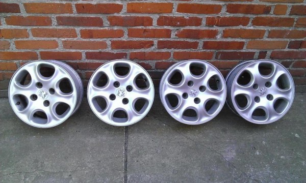

			-  14"
Profanacja dla garrosa ??
