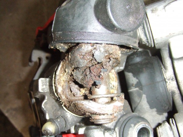

- ten smar ma chyba z 20 lat
- jeszcze prawa strona

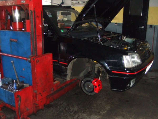

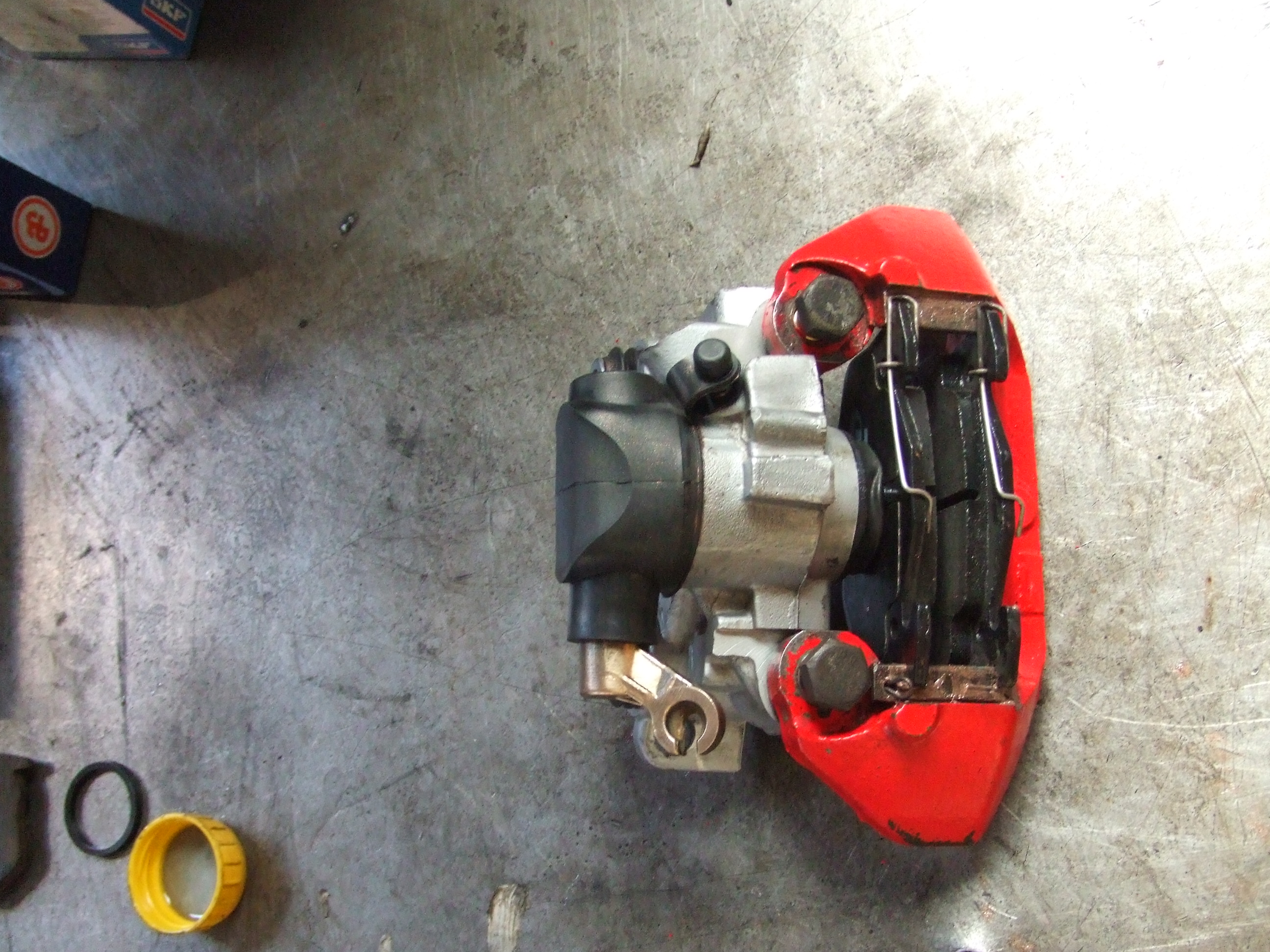

Wszystkie elementy wyczyszczone, nowe uszczelnienia.
złożony zacisk i nowe klocki
hamulce skończone trzeba podnieść tył bo jednak za nisko, już mi się wytarły nakładki plastikowe i zaczyna trzeć o nadkola
czopy i łożyska w bardzo dobrym stanie poszedł tylko nowy smar
