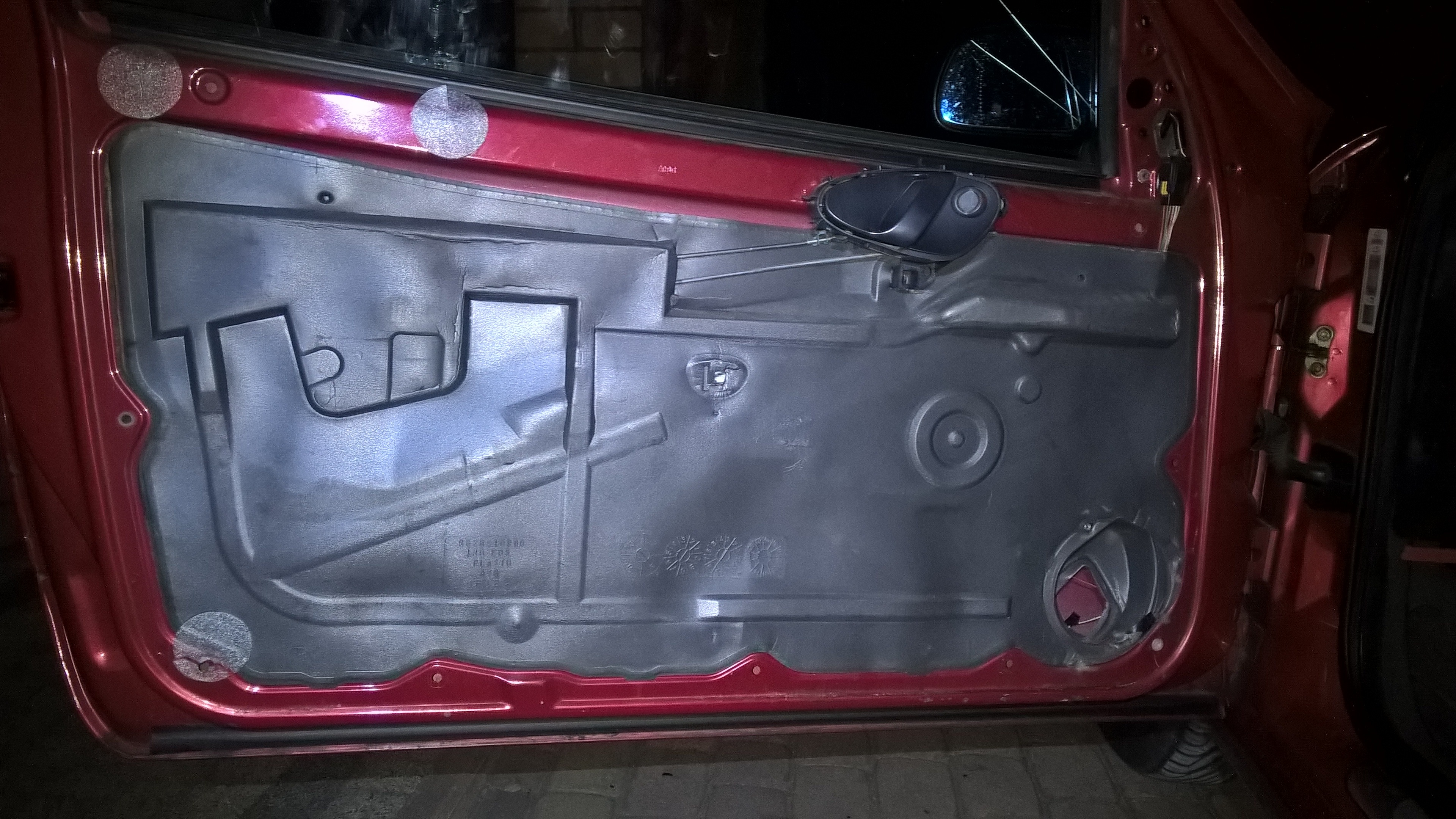

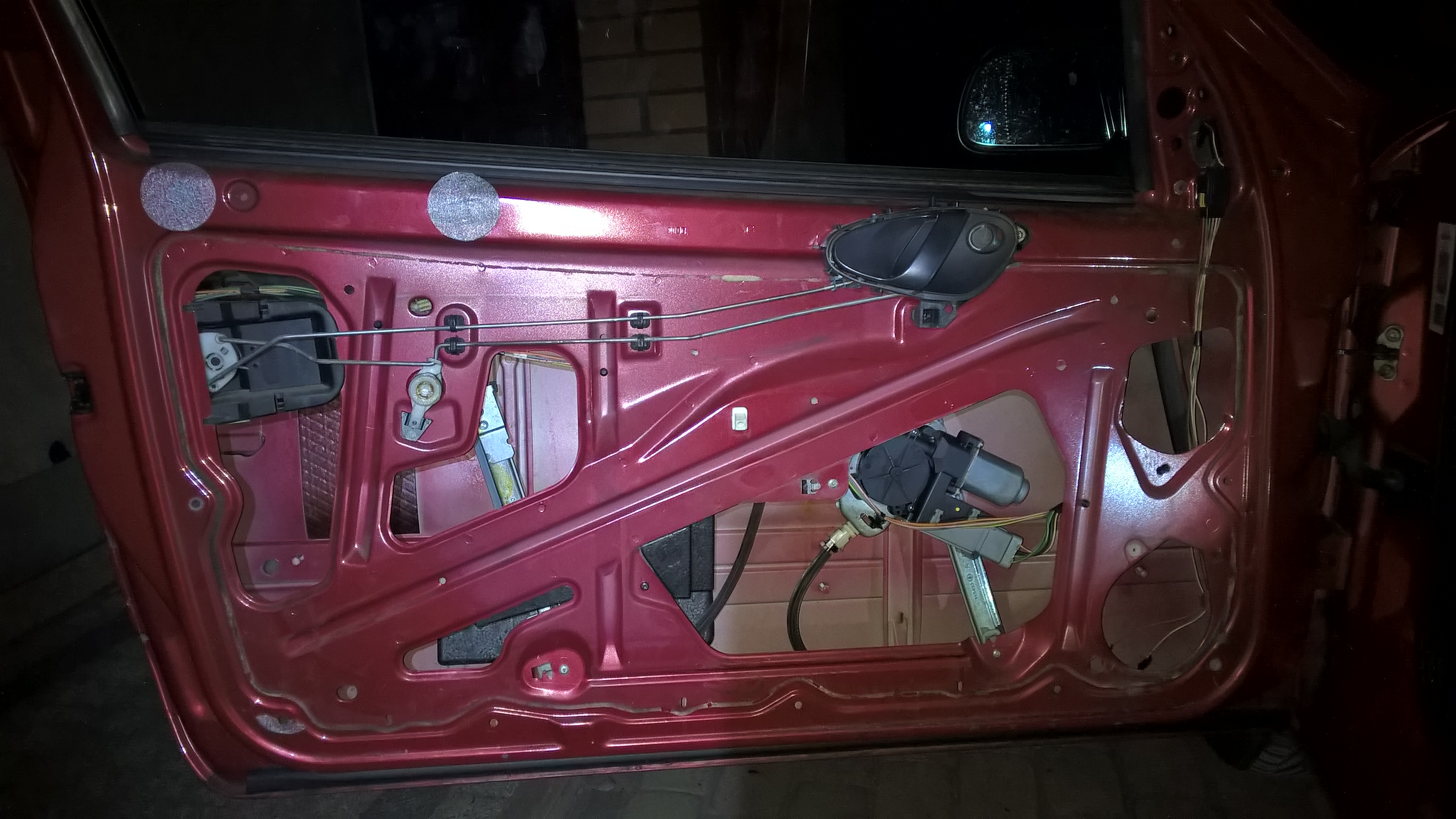

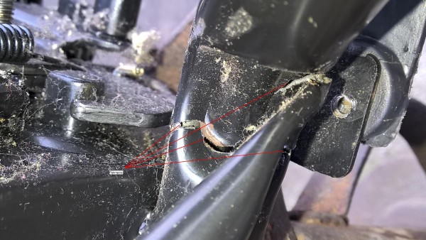

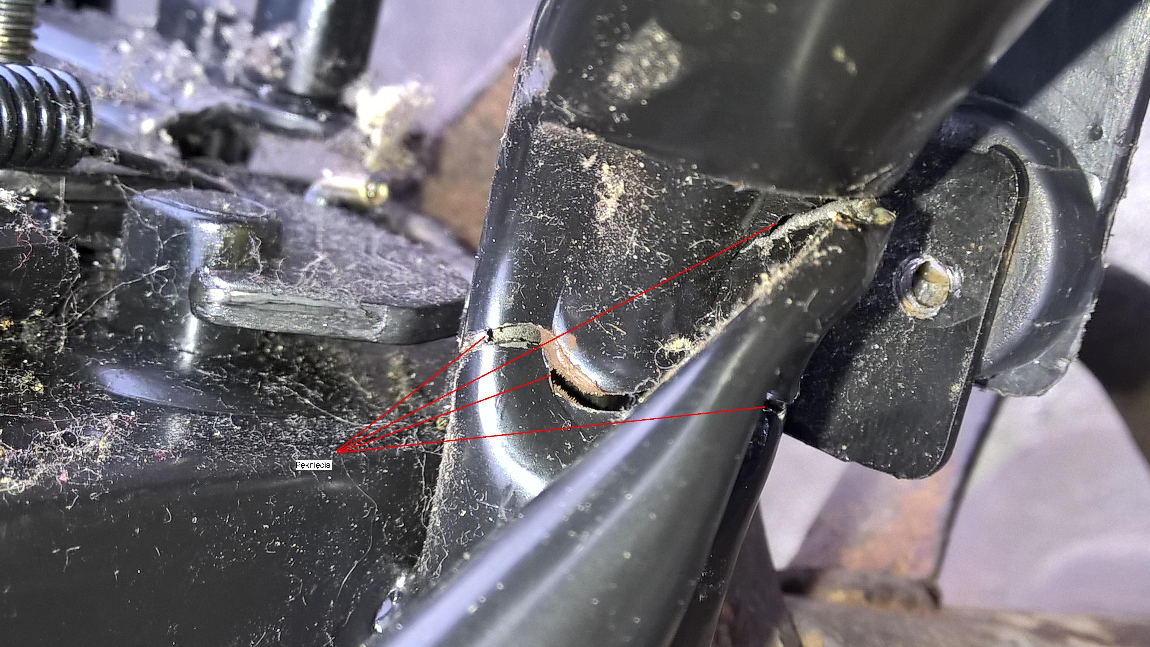

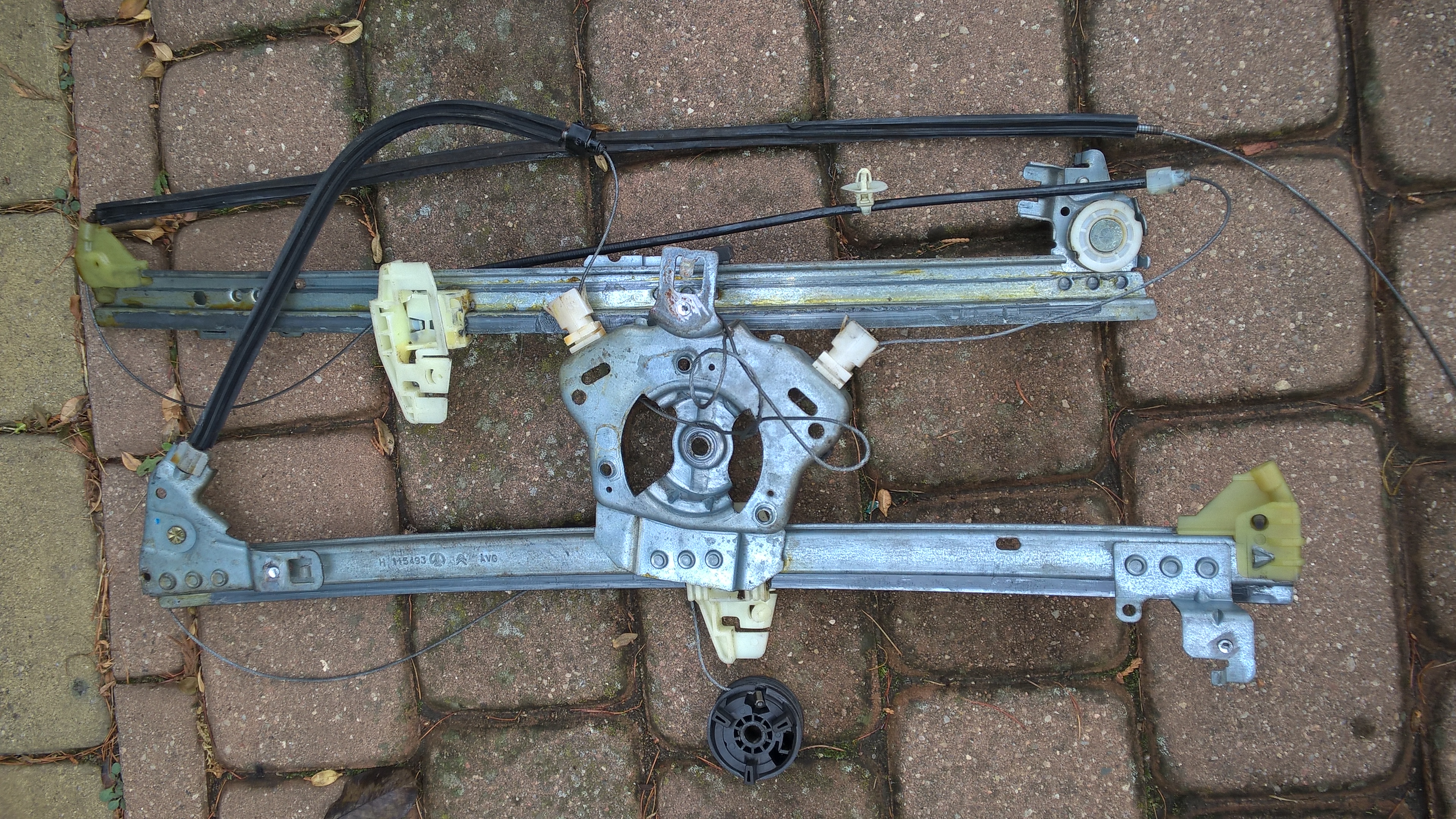

Robota wykonana, z racji braku dostępności czegoś porządnego, zmuszony byłem zakupić zamienniki Polcar ....
   no ale co zrobić..Podnośnik jak to podnośnik, jakość wykonania jak za 140 zł do przyjęcia, natomiast nie do przyjęcia jest fakt, że producent nie posmarował tam niczego..kompletnie sucho wszędzie. Pewnie zamysł był taki..ktoś nie spojrzy, nie zada sobie trudu posmarowania, zamontuje a za rok przyjdzie po następny ...żal..

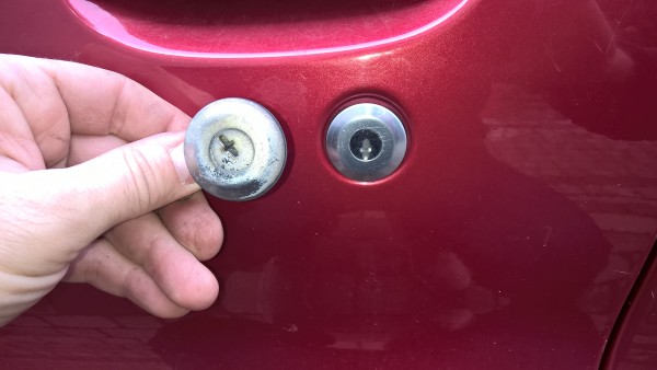

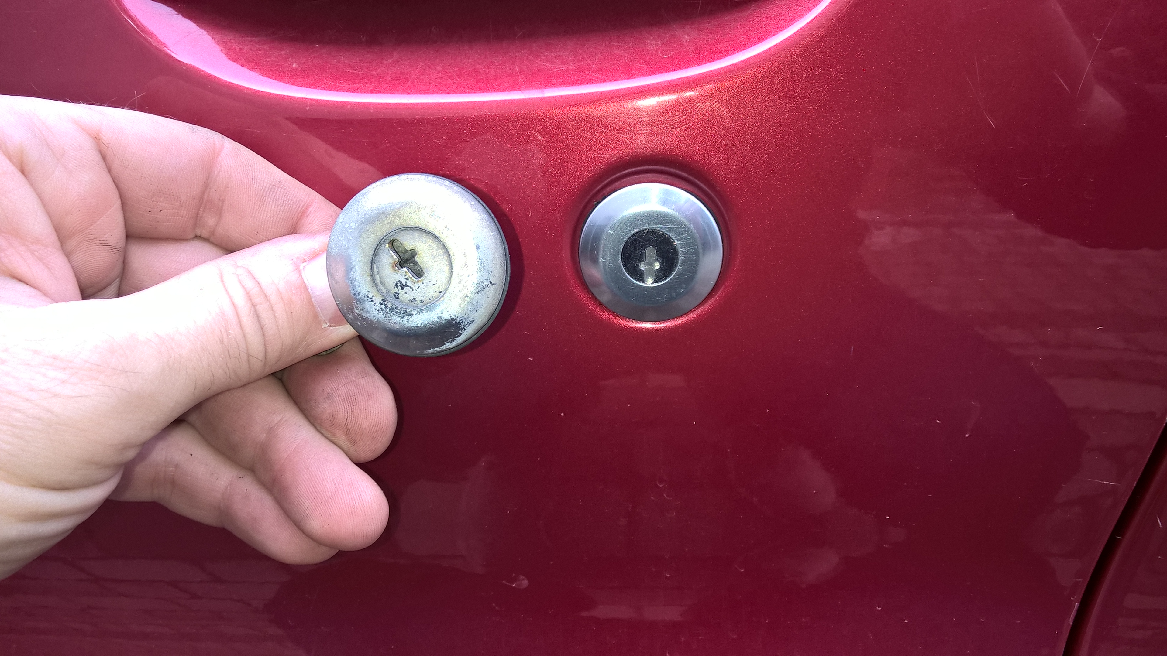

Przy okazji tej naprawy posmarowałem sobie wszelkie ruchome elementy związane z klamką, wodziki itp, a również wymieniłem wkładkę zamka.Stara nie nadawała się do użytku.

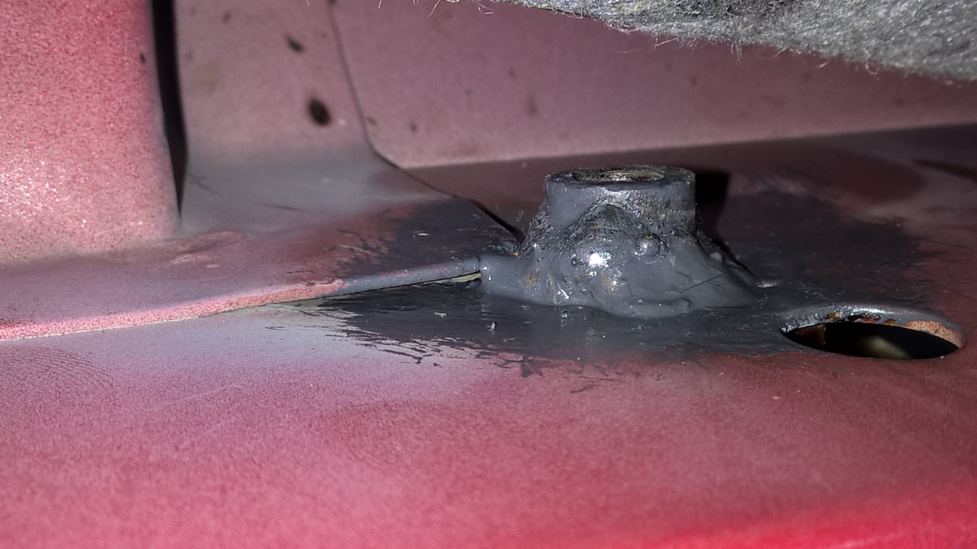

Zakonserwowałem również spód drzwi.
Teraz w jakiś wolny dzień zdejmę boczek z drugich drzwi , bo i tam wkładka kwalifikuje się do wymiany, a cięgna klamki skrzypią...
Inne spostrzeżenia...nigdy przede mną tam nikogo nie było, brak również śladów jakiejkolwiek naprawy blacharskiej..to cieszy
