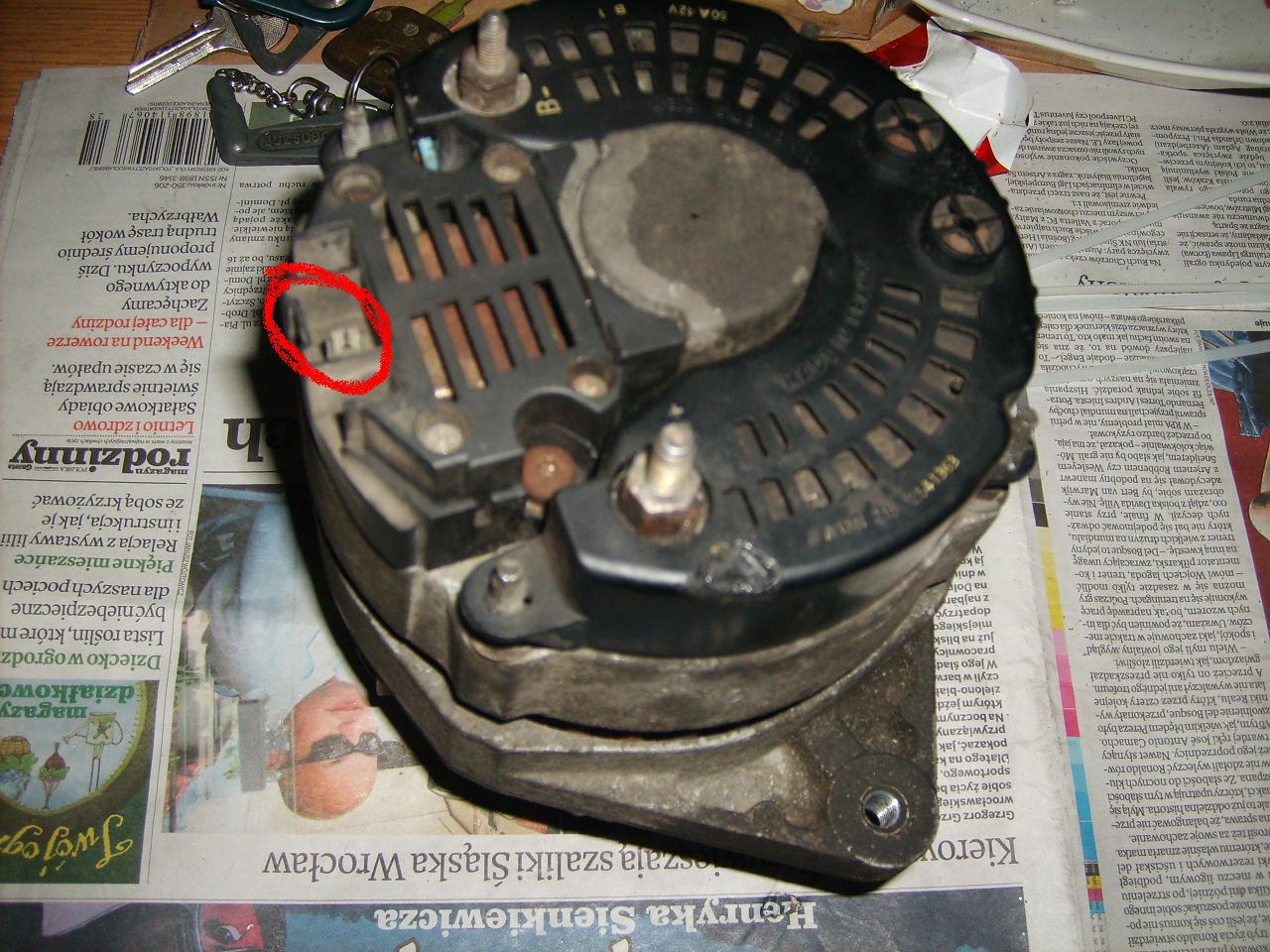

Słuchajcie, co to jest za wyjście , do czego służy w tym alternatorze. Altek z 205 1.1
Czy to jest wyjście W ?

A jakie ma oznaczenie ? D+ ?krzyska pisze:kontrolka ładowania
Dzisiaj odłączyłem ten przewód na chwile i uruchomiłem silnik. Na zegarach nie zapaliła się kontrolka ładowania, ale tez alternator nie ładował.
Możesz napisac cos więcej na ten temat. Przekładam alterantor za silnik i będzie tam inny model z ZXa, musze popodłaczac obydwa przewody prawidłowo. B+ to oczywiście bateria tu i tu jest to opisane, ale ten nieszczęsny przewód z regulatora.

to cienki przewód na konektor do lampki ładowania musi być podłączony bo nie będzie wzbudzenia i alternator nie będzie ładował

Jakie ma oznaczenie to wyjście ??? d+ czy inaczej ?pawel pisze:to cienki przewód na konektor do lampki ładowania musi być podłączony bo nie będzie wzbudzenia i alternator nie będzie ładował

w alternatorze boscha to: D+, L lub 61 w valeo jeszcze może być 61E, ale najczęściej ten kabelek to D+

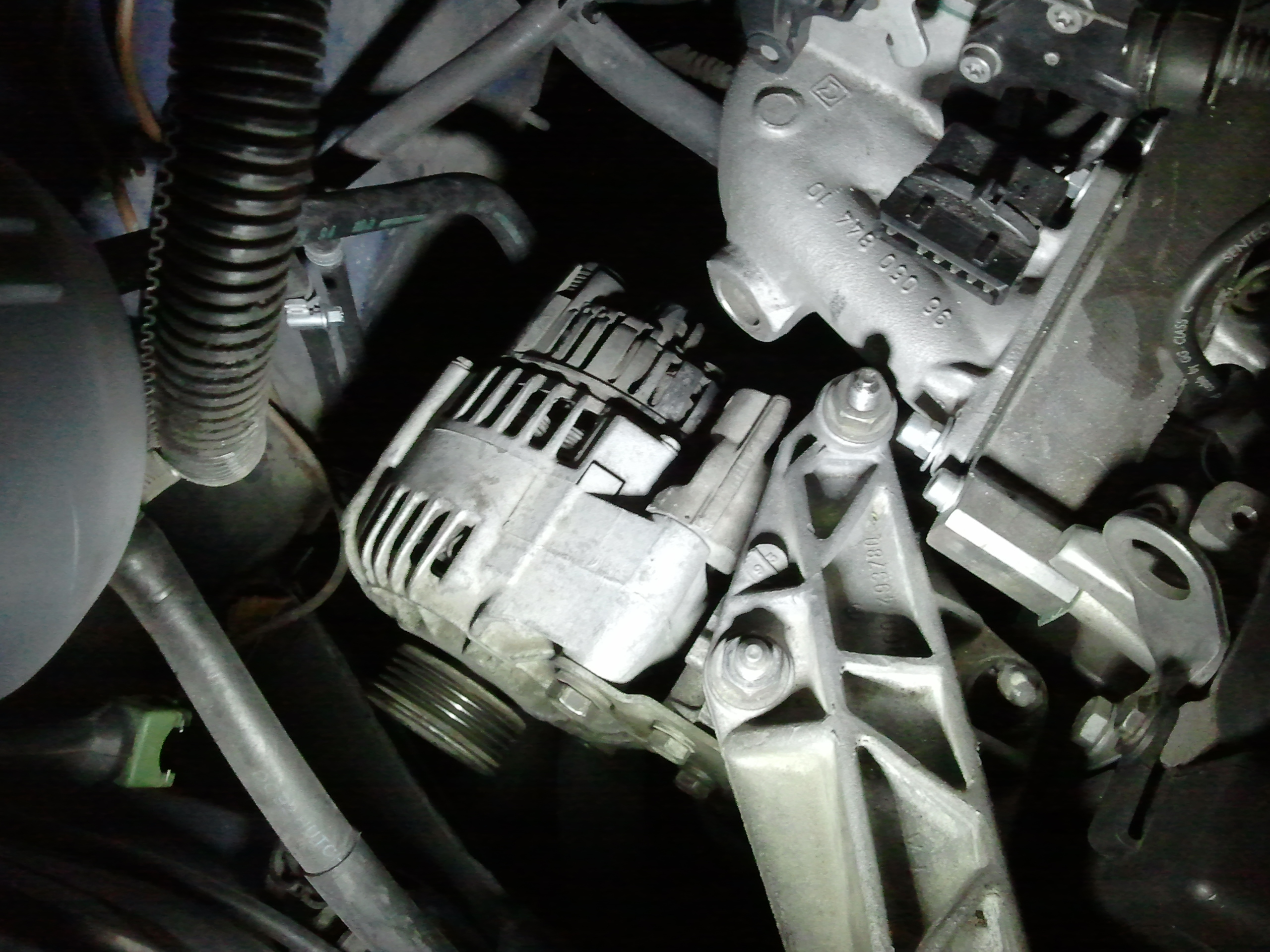

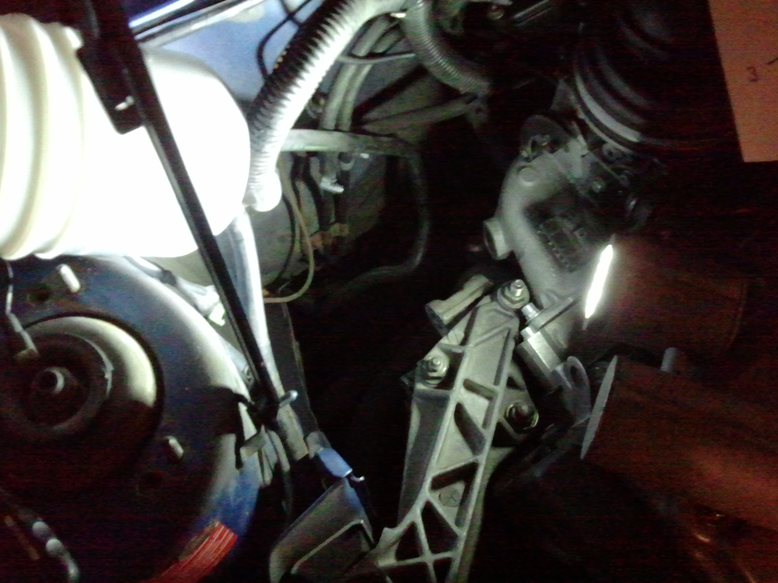

Nowy alternator, pierwsze przymiarki. Górne mocowanie już przykręcone. Dolne bedzie dzisiaj, musze kuoic dłuzsze śruby do niego.
Przygotowane miejsce z górnym uchwytem pod alternator.
