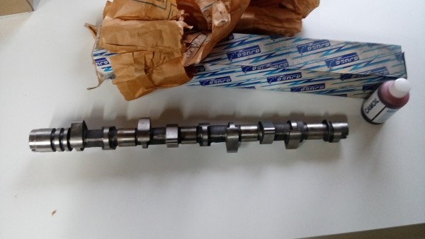

Wymiary starego wałka rozrządu w DKZ
Wysokośćbkrzywek kolejno od koła pasowego:
47,3mm jedyna która jest podobna kształtem do nowego wałka
45,4
45,6
44,9
43,2
43
45,1
44,2
A nowy wałek jest dużo lepsiejszy.
- Nowy wałek do DKZ
Pomalutku do przodu, swoją droga nasz forumowy guru od olejów byłby dumny na widok czystości skrzyni korbowej po prawie 70kkm.
Zrobione:
-głowica + nowy wałek + nowe oringi przewodu olejowego
-pompa, napinacz paska rozrządu nowe
-total 10w50 + filtr, powietrza też nowy
-wyczyszczona, poprawiona instalacja elektryczna silnika, zaizolowanie wiązek od nowa
-przebudowana odma
-wymieniony zbiorniczek wyrównawczy na dislowski
-usunięcie "konserwacji" z przegrody czołowej i wszystkiego dookoła
-wyskrobanie/wymycie przewodów wodnych
-poprawiona wiązka od czujnika abs
-kopuła Beru, palec cośtam, przewody WN magneti marelli
