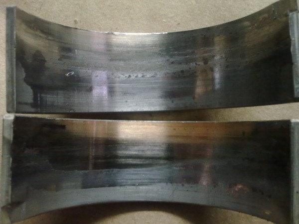

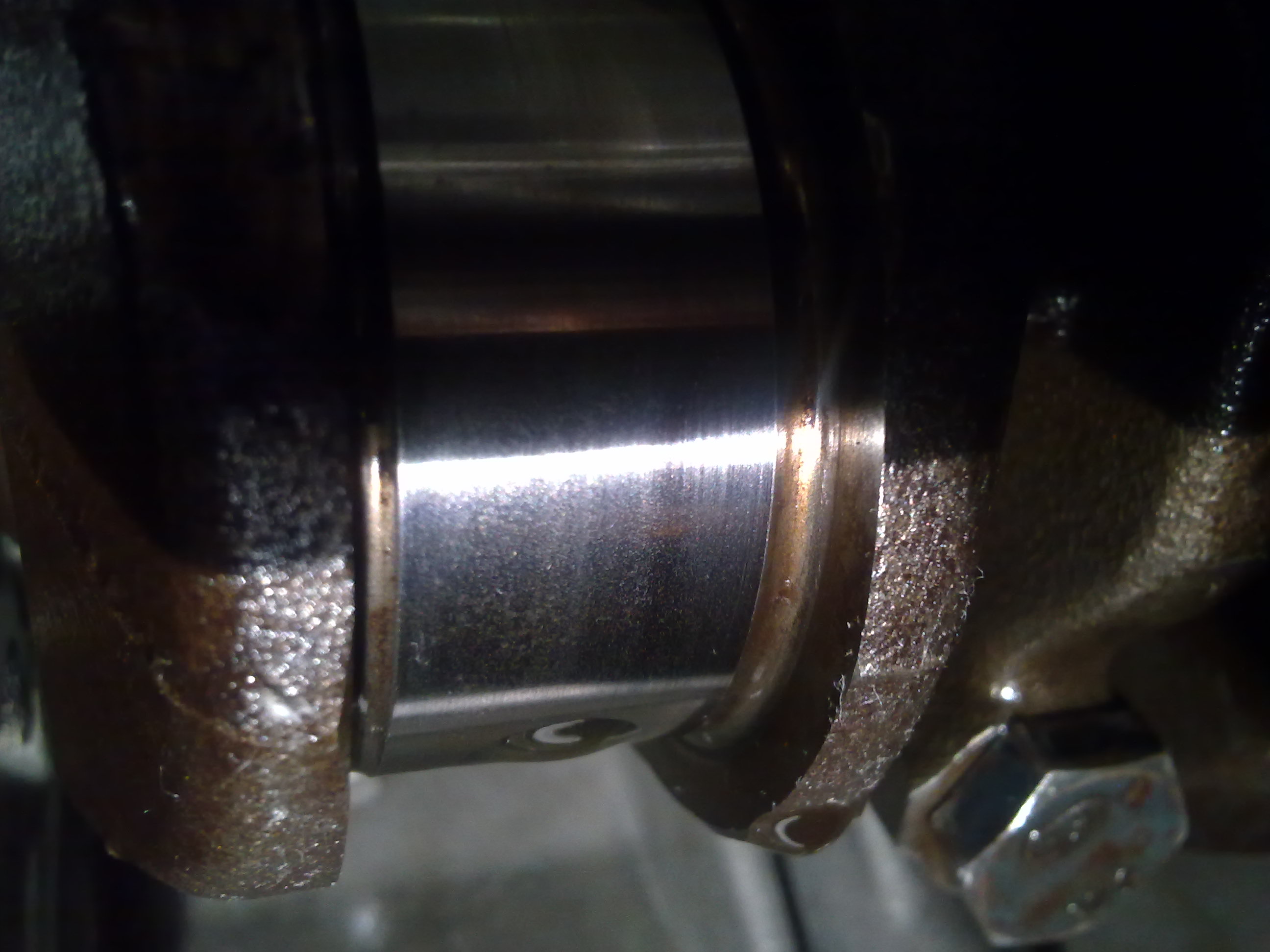

mam inspiracje zeby modzic dalej co dzis robilem
niestety zlapalo delikatnie jedna panewka ale z walem wszystko ok wymienię panewki i poskręcam doł.
jutro zabieram sie za grodzie w misce jeszcze bardziej rozbudowane.
Szkoda bo mialem plan odpalic auto na ITB ktore jest juz na finiszu z gratami, niestety poczekacie jeszcze troche

Re: Peugeot 205 Mi16 + EcuMaster + ITB
Nie no to jest jakaś paranoja z tymi panewkami... Gdyby to trafiło na kogoś innego niż buniooo który sam sobie może rozebrać silnik co wypad na tor i nie ponosi jakiś dużych kosztów to śmiem twierdzić że te silniki to się jedynie na złom nadaja... Co będzie jak wpadniesz takim samochodem na Tor Poznań gdzie przeciążenia w zakrętach są dużo większe i trwają dłużej... pierwsze kółko i zatarty silnik?
Należy chyba się zastanowić jak to w wurcach było rozwiązywane.
Z tego co wnioskuję z czytania wątku, w momencie występowania b. wysokich obrotów, cały olej będący na postoju (i momencie sprawdzania poziomu
) rozłazi się po silniku i w misce jest posucha?
Może rozwiazaniem będzie jakiś dodatkowy zbiornik olejowy? Większa, customowa miska?
Która to panewka się przytarła? Ma to związek z kierunkiem przeciążeń?
