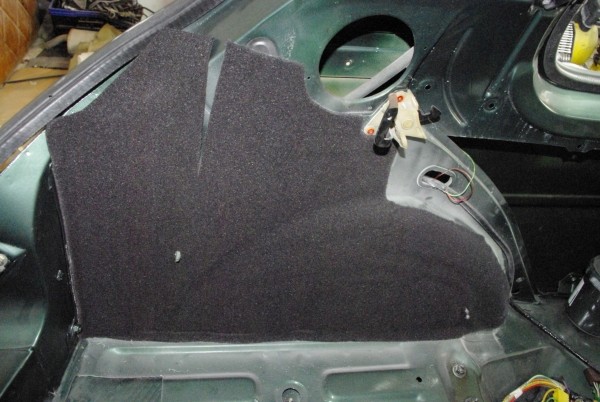

Dziś ruszyło wygłuszenie auta, mam nadzieje że jutro skończę i biorę się za wiązkę w komorze i w środku.
Jutro dojdą zamówione peszle do wymiany w wiązce.
Parę fotek z odnowionych dziś plastików.
W czasie gdy Ja zajmowałem się pracami powyżej. Moja żona zaczęła wykańczać bagażnik
			-  Lewy górny róg nie doklejony z powodu  nie zamontowanych pasów :D
