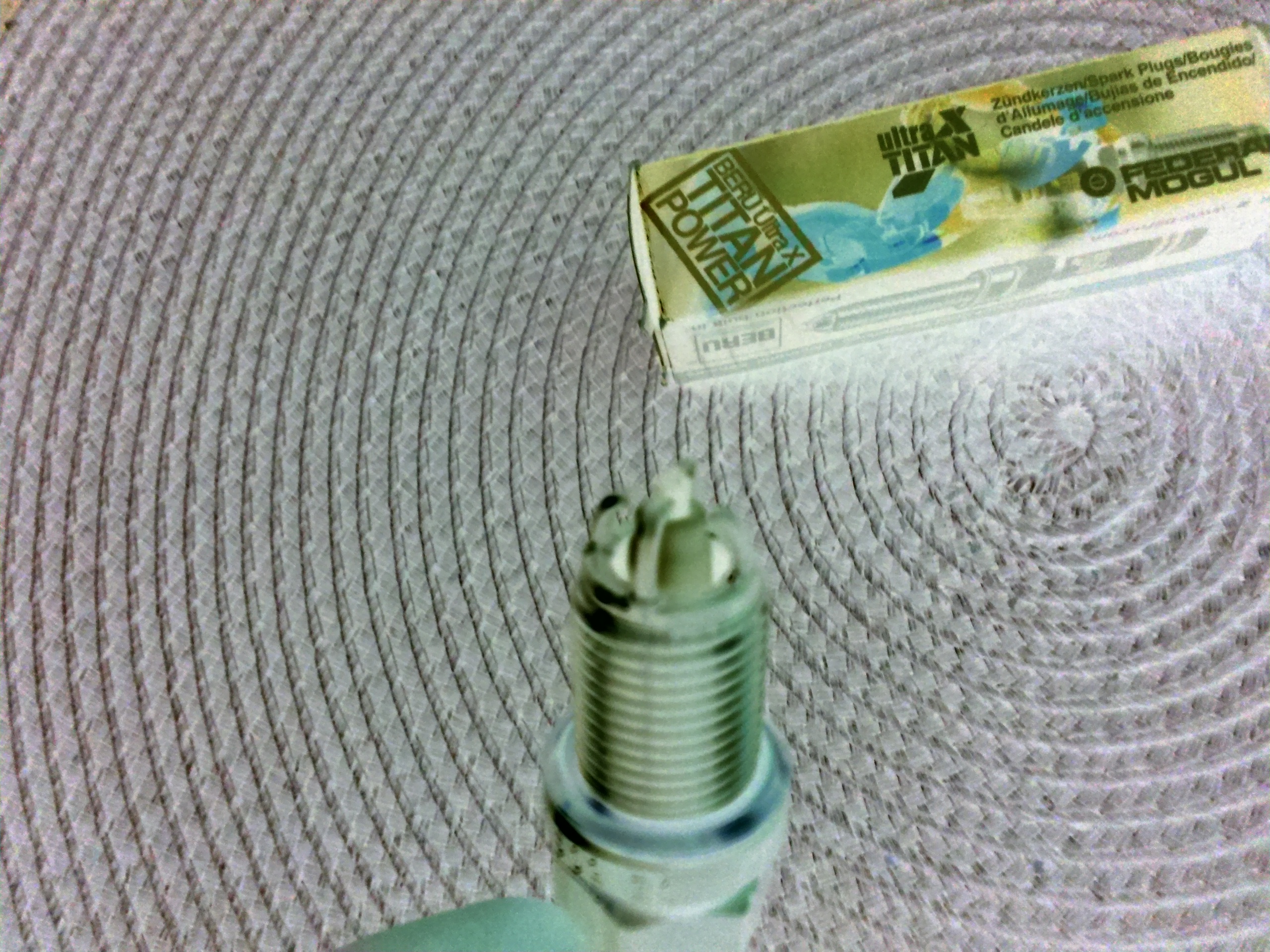

				Zakupiłem nowe świece zapłonowe, miały być dwuelektrodowe Beru. Ostatecznie przez pomyłkę przy zamawianiu do sklepu dotarły Beru Ultra X Titan Power. Już po wyglądzie opakowania widać te +10km.  W układzie zapłonowym  tylko cewka została stara.
