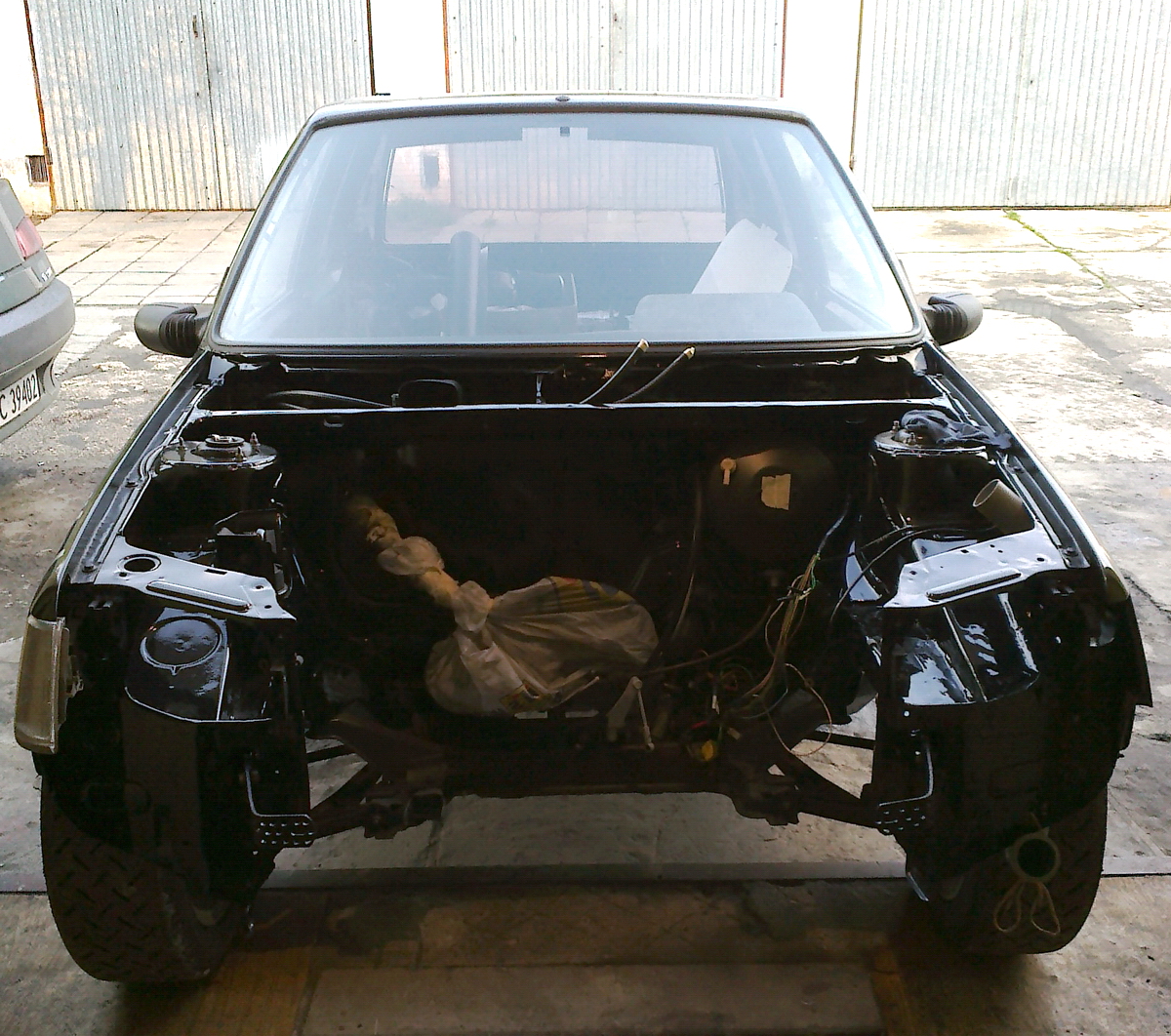

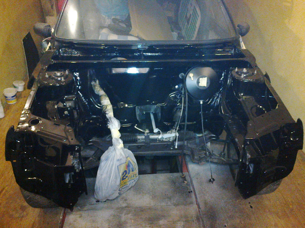

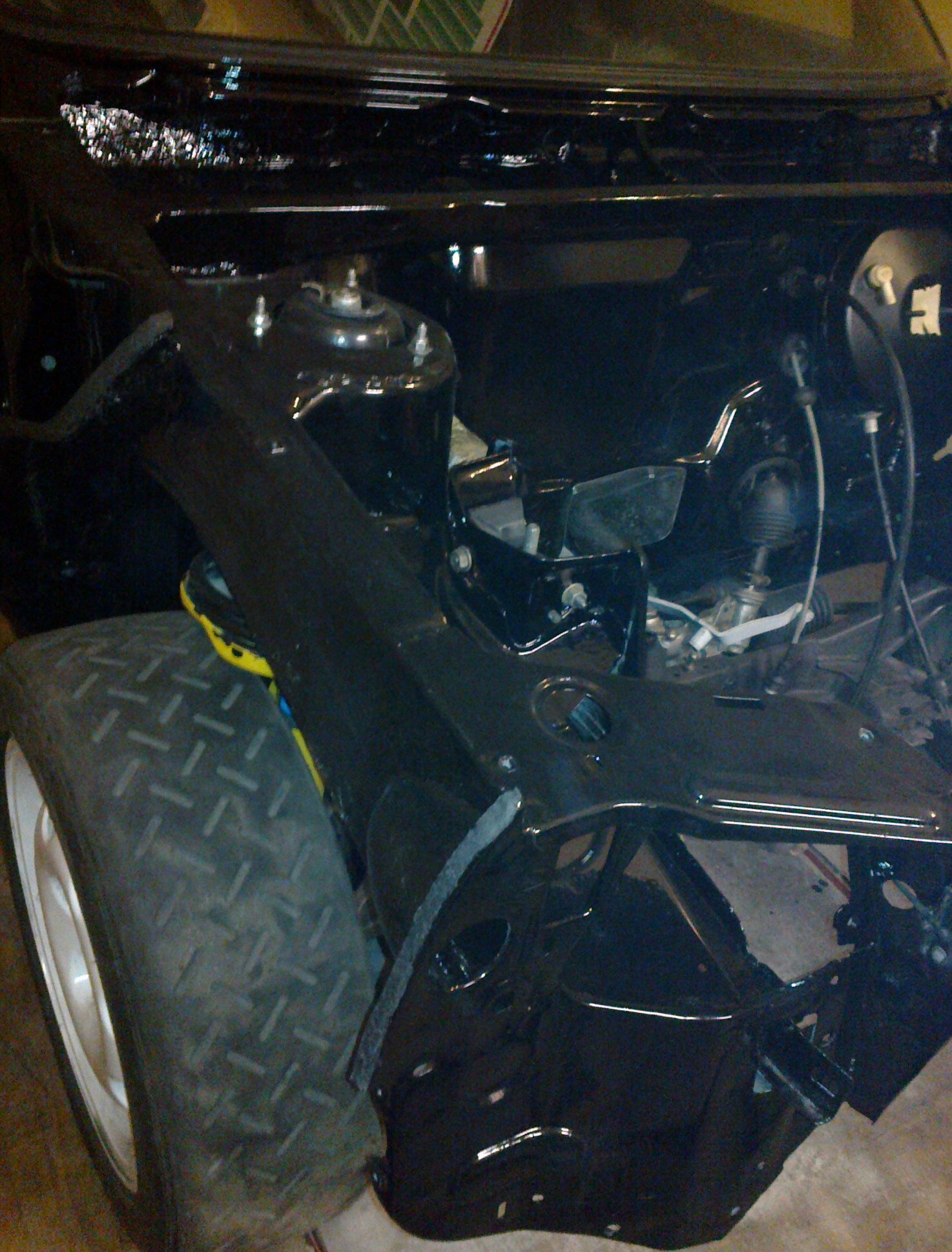

Tak, sam. Jak na pierwszy raz uważam, że może być. Polecam amatorom, bo warto się czepić. Dodam, że w sumie gówniana sprężarka i pistolet ale i tak jestem z siebie dumny

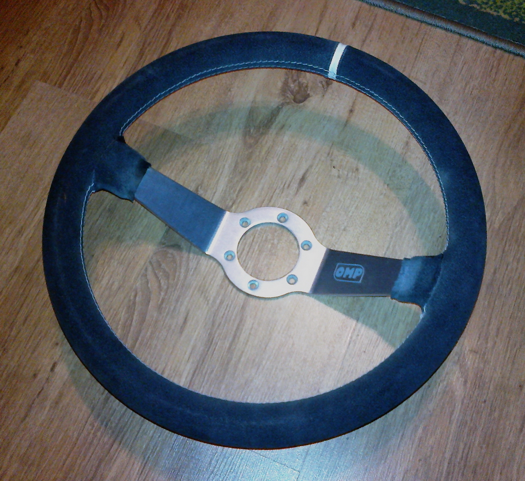

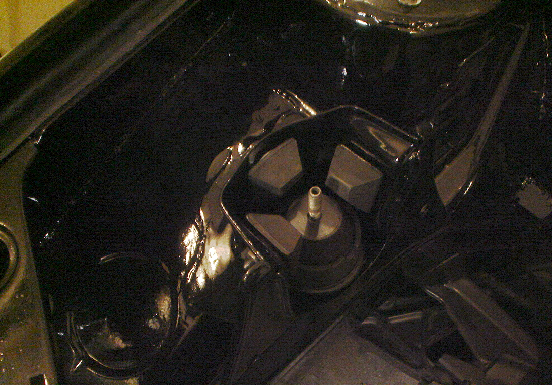

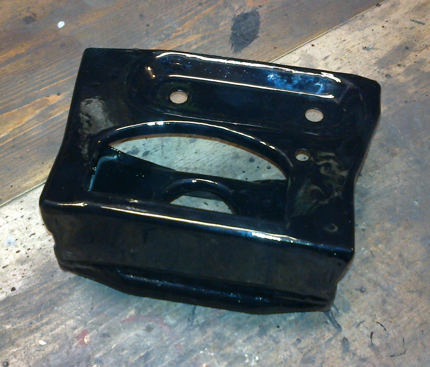

Powoli zaczynam uzbrajać auto, czyszcząc przy okazji elementy, które tego wymagają. Przerobiłem lapę skrzyni biegów i tak nie stał tam akumulator więc została zminimalizowana i wzmocniona. W planach mam zakup aku żelowego. Dolożyłem jeszcze jedną poduszkę łapy silnika a wszystkie ustawiłem tak aby przylegały do łapy. Powinno to dość znacznie ograniczyć ruchy przede wszystkim przy lewych zakrętach. Jest też kiera OMP

Dobry patent z ta 3 poduszką chyba u siebie też to dołoże

Tak myślalem, że się zainteresujesz
Też u kogoś kiedyś podejrzałem ... a ustawiając wszystkie na ciasno i mając np "teflonową" u dołu wydaje mi się, że będzie bardzo podobny efekt do kpl. tych N-group'owych

Baker BM robi świetny komplet poduszek N-Grupowych, polecam, u siebie zamonotwałem i jest niebo i ziemia.

Zgadzam się z Parą, że są to dobre poduszki, zastanawiam się tylko czy czułbyś aż tak dużą różnicę mając wcześniej litą poduszkę dolną. Zakładając taką u siebie byłem zszokowany różnicą. Jest dużo ciekawych rzeczy do 205, ale akurat w tym wypadku wolę zdecydować się na coś innego

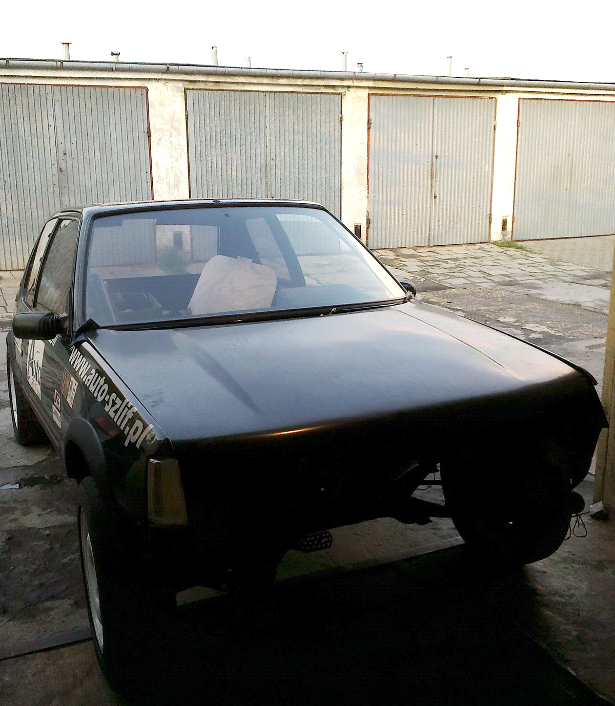

Odswieżę trochę ... aczkolwiek idzie mozolnie a to przede wszystkim z braku czasu. Dorwałem się również do silnika, żeby sprawdzić ogólny stan jednostki. Niektóre rzeczy wymagają jeszcze drobnych przeróbek czy modyfikacji, które sobie założyłem. Mam nadzieję, że kiedyś dojdę do momentu kiedy uznam, że nic już nie chce ruszać, poprawiać lub psuć.
Auto będzie czysto spartańskie, minimalna masa, ergonomika, pod suchy asfalt i ciepłe dni. Nie mam na razie żadnych 2 kółek więc 205 będzie tak traktowana.
Z ostatnich zakupów są lżejsze felgi i hydrauliczny ręczny i wreszcie wyciągnąłęm lżejszą maskę i przymierzyłem.
PS. już nie zbieram naklejek ale to tylko dlatego, że auto zostanie profesjonalnie obklejone
