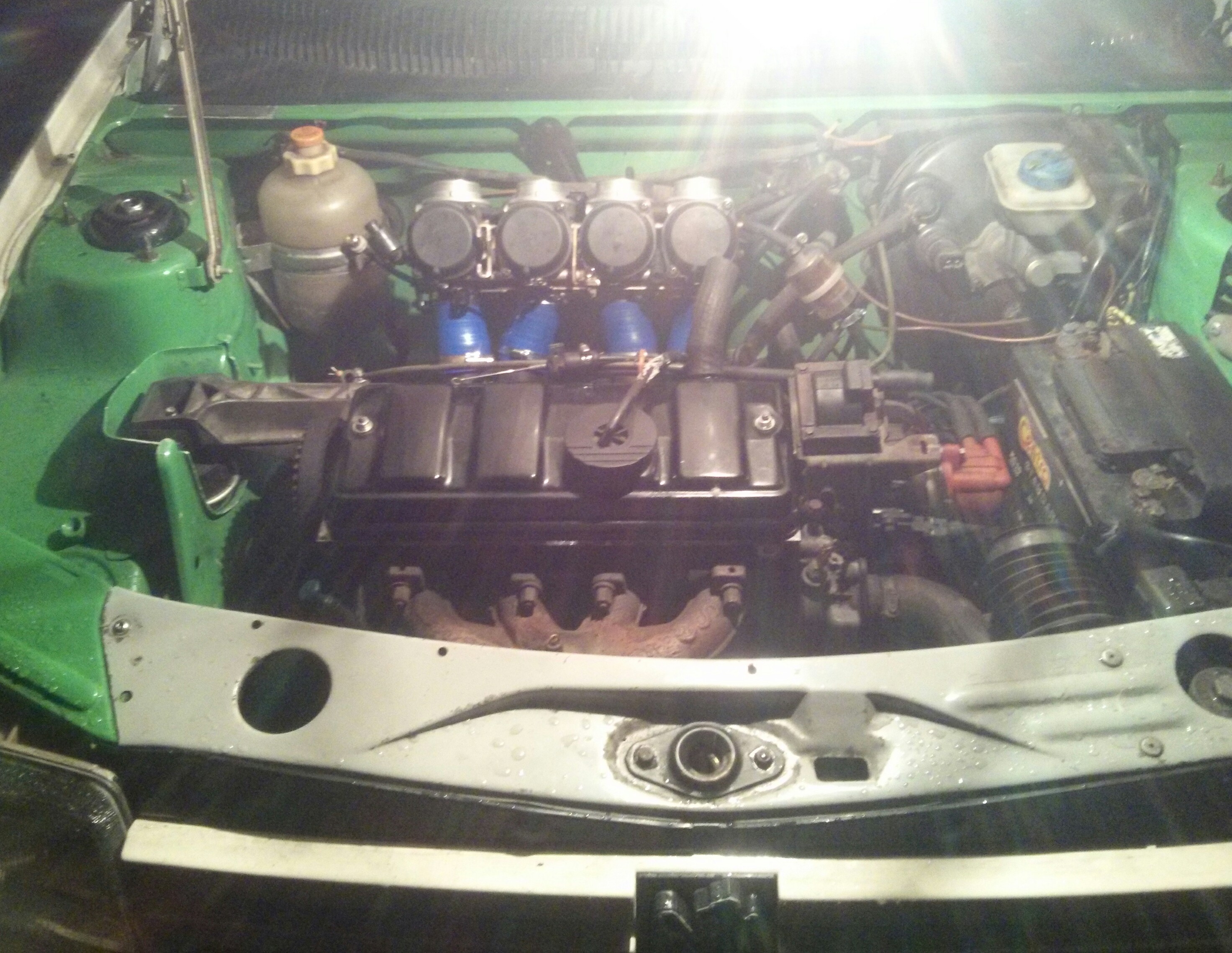

Mam narazie tylko 0-60, i bez regulacji kata wyprzedzenia zaplonu. I wlasciwie to brakuje tylko tego i synchronizacji gaznikow. Bo teraz troche za slabo jedzie, nie chce sie wkrecac na wyzszych obr.

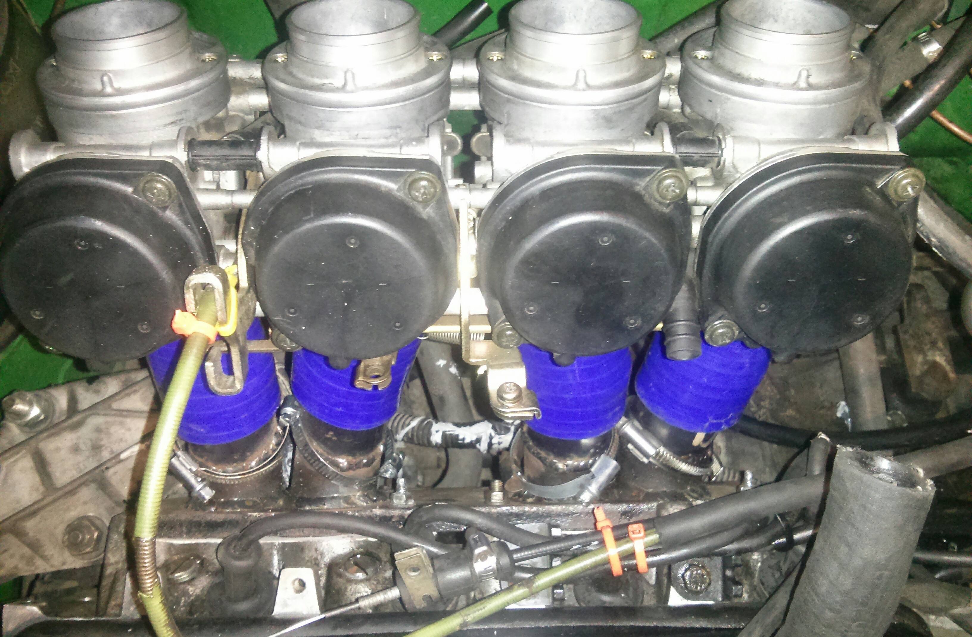

Aktualnie kolektor wyjęty, zrobiłem krućce pod serwo oraz synchronizacje gaźników i regulatora KWZ.

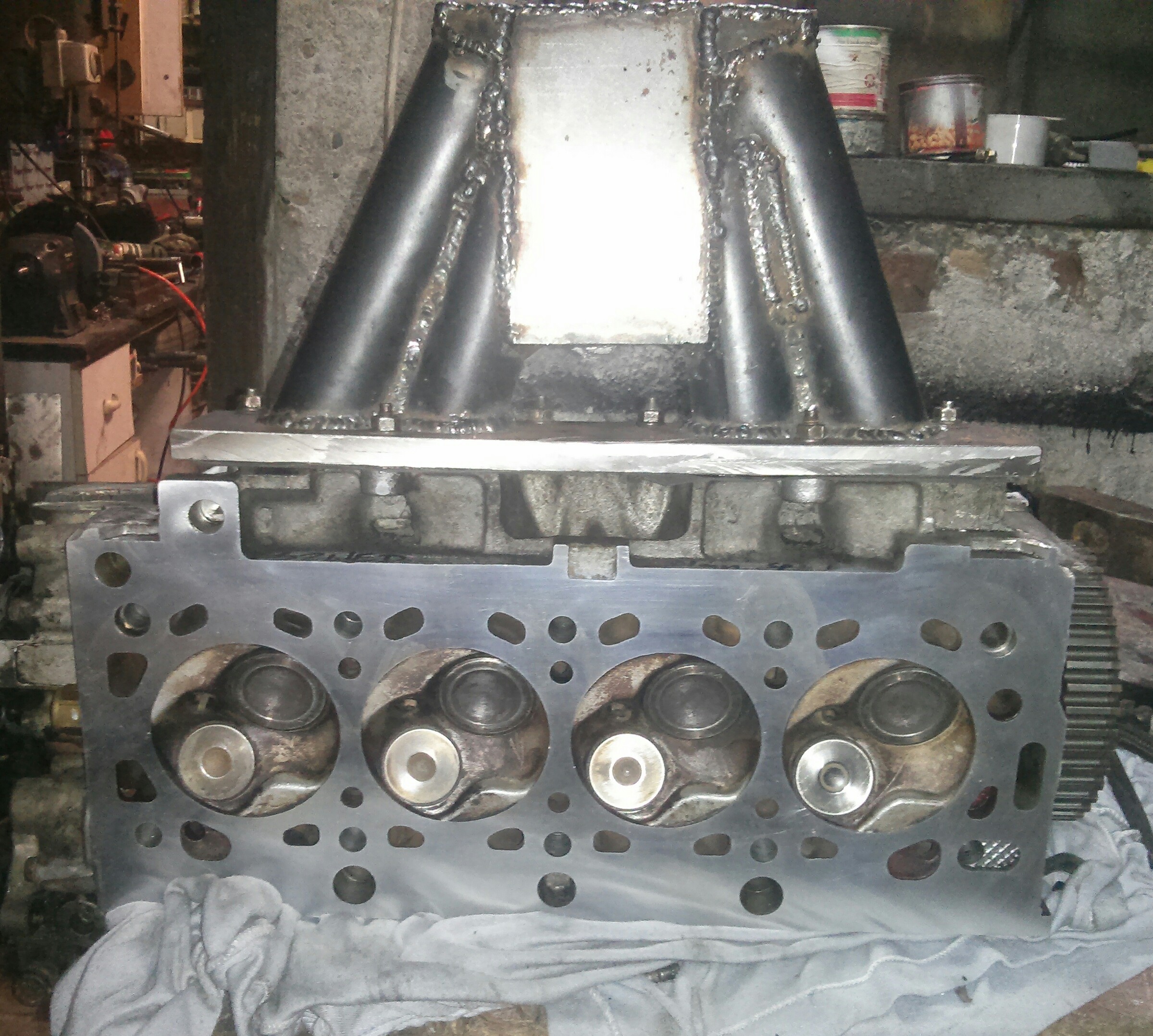

Oczywiście filmik będzie, kiedy tylko poskładam. Teraz zostało tylko przefrezować płaszczyzne kolektora bo troche się zdeformował przy spawaniu.

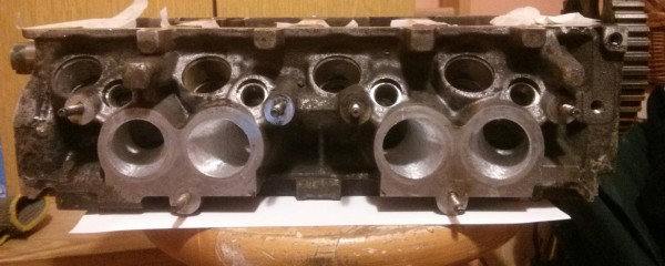

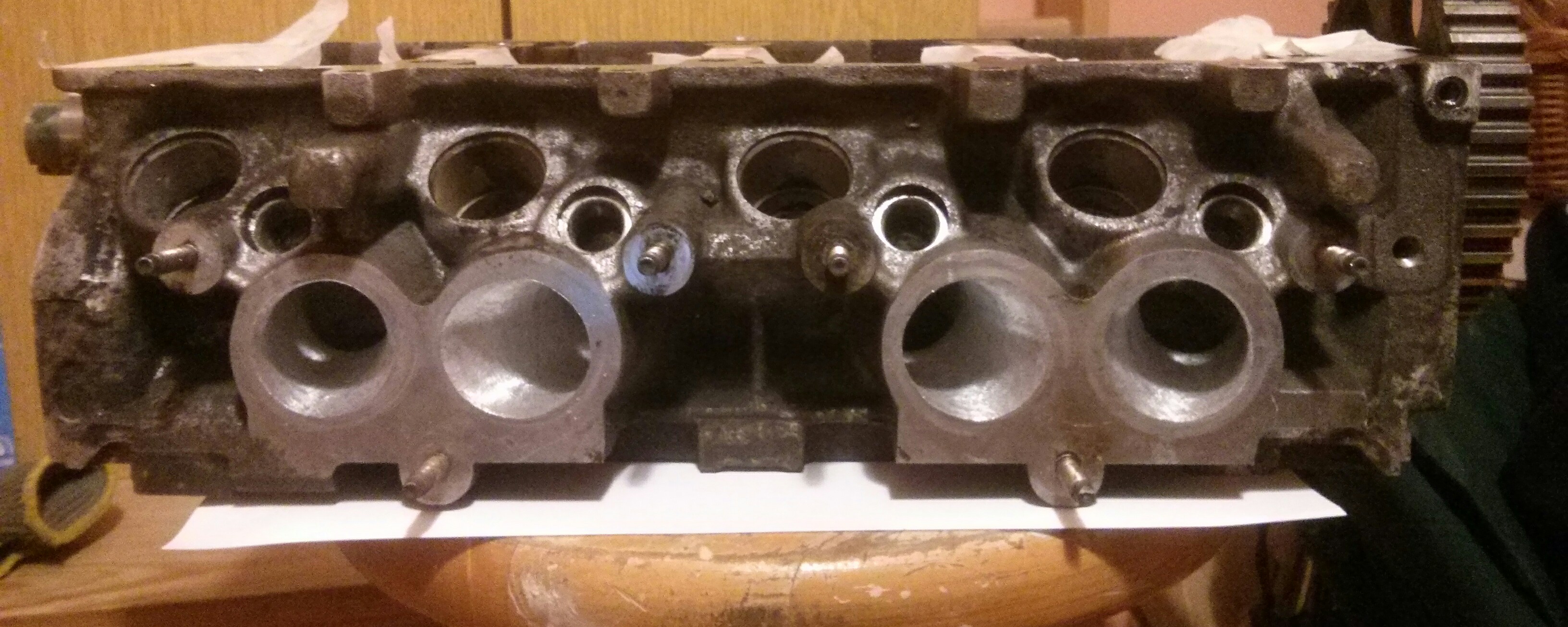

W pierwszej kolejności polujemy na odpowiednią dla nas głowice, w moim przypadku udało się kupić głowice z 1.6 98km w super stanie za 160 zł z przesyłką. Oczywiście obowiązkowo planowanie, wymiana uszczelniaczy zaworowych oraz docieranie zaworów. Natomiast w moim przypadku zaczęło się od względnego czyszczenia i rozebrania głowicy. Następnie należy zaopatrzyć się w odpowiedni frezik do aluminium. W internecie jest masa informacji na temat portingu, polecam poczytać. Kiedy wypijemy już kilka zuper chmielowych z naszą nową swiecącą aluminiową kostką, i uznamy że porting został skończony, odmuchujemy głowicę z opiłków i zawozimy do planowania, warto przy okazji kupić uszczelniacze. Następnie, baaardzo dokładnie czyścimy głowice i docieramy zawory, też jakieś piwo nie zaszkodzi do tego ... :) Kiedy dotrzemy wkładamy nowe uszczelniacze. Warto pamiętać o zaślepieniu otwory po wtryskiwaczach, chyba ze planujemy przejścoe na wielopunkt ;)

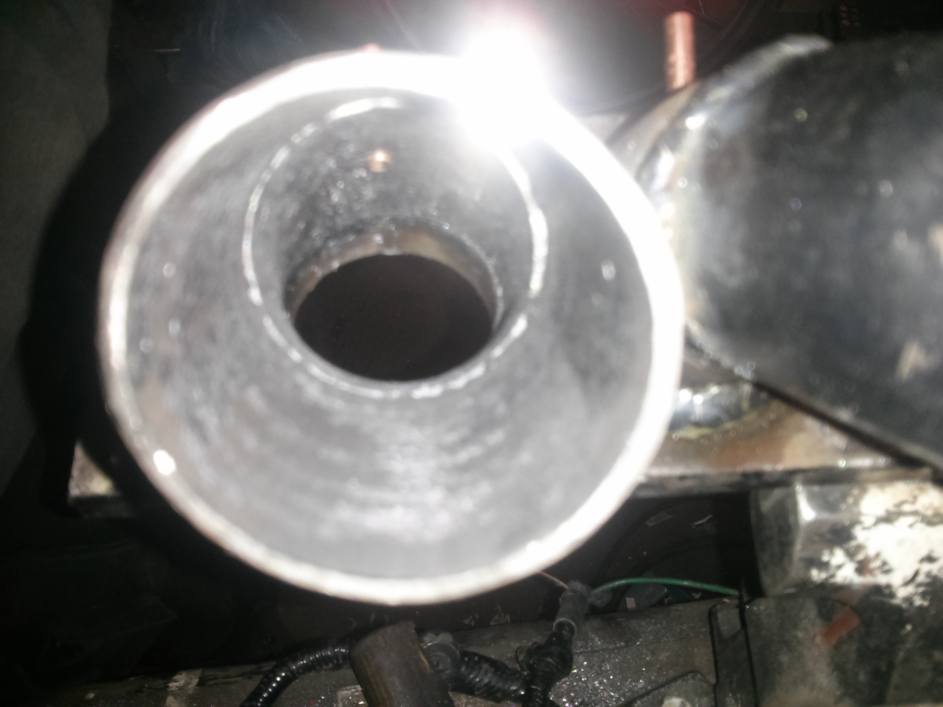

Kolejną kwestią jest kolektor wydechowy, tutaj przyda się frezik do stali, ja miałem do stali i robiłem nim normalnie aluminium. Kolektor trzeba rozfrezować na taką samą srednice jak kanaly wydechowe w głowicy. Tutaj nawet piwa nie trzeba otwierać idzie jak burza :)

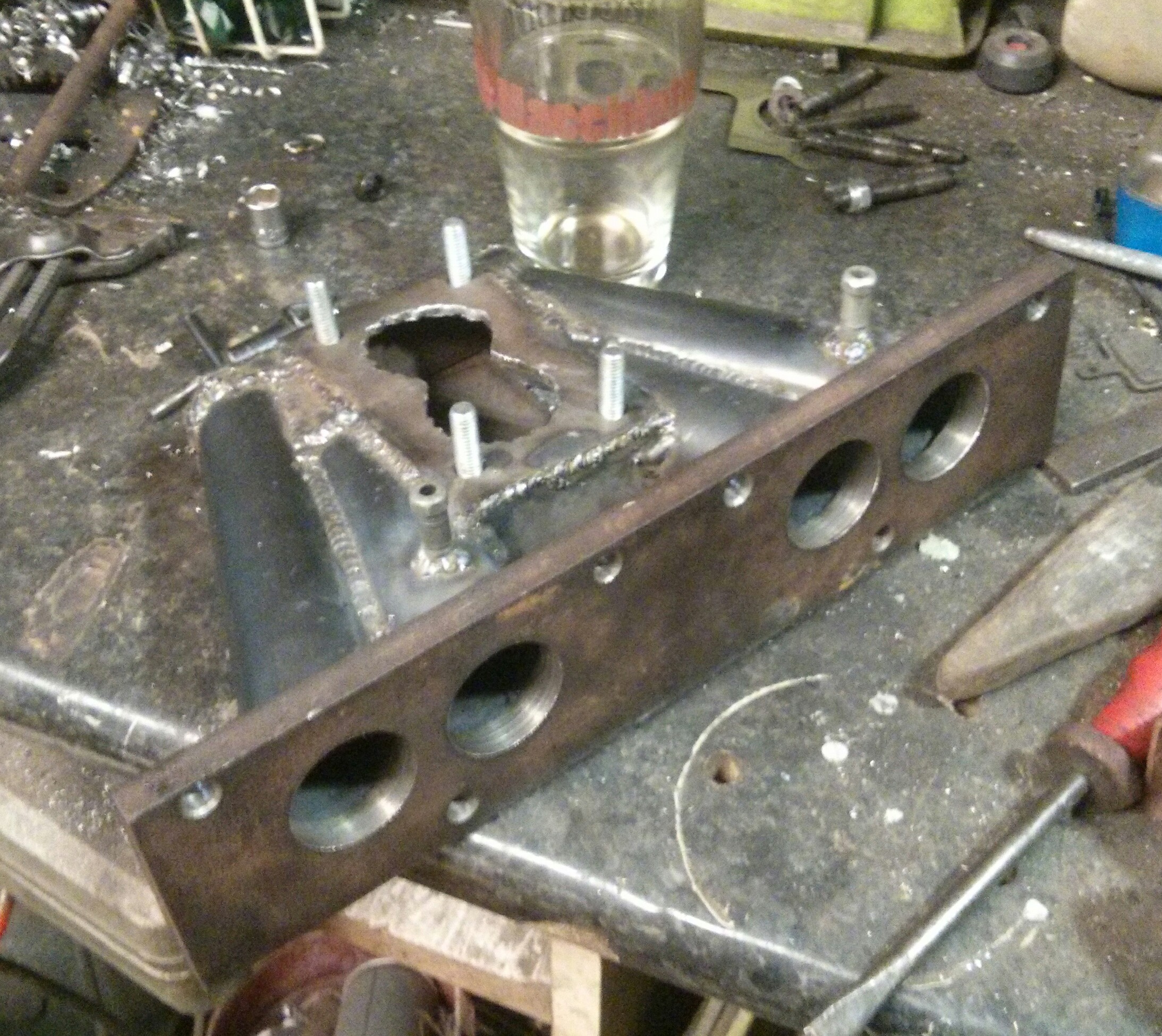

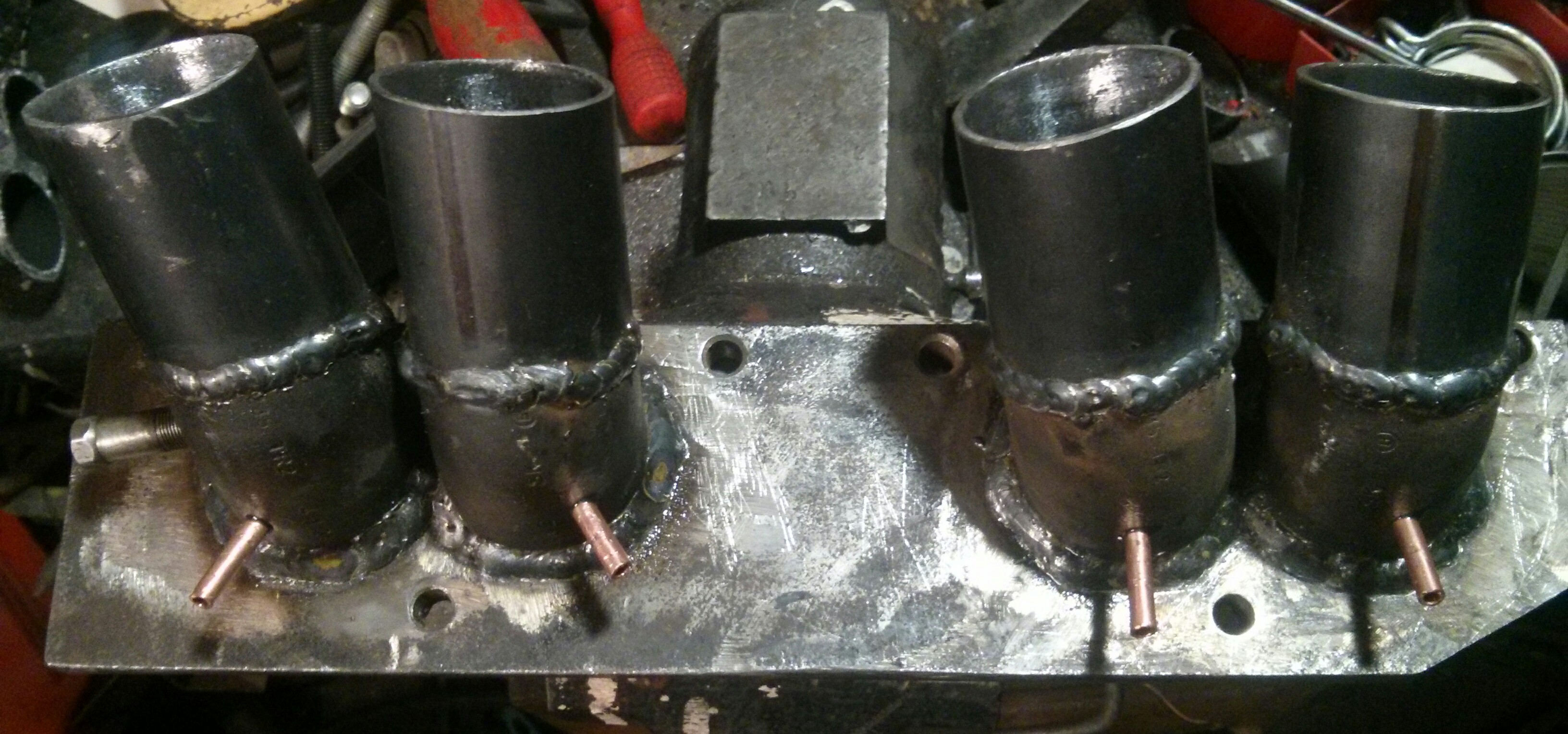

Trudniejszym zadaniem jest kolektor ssący, ma szerzej rozstawione kanały ssące, co powoduje że kolektor z 1,4 nie pasuje. Tutaj juz nasza inwencja. Ja użyłem blachy 10mm na flansze, tutaj przydadzą się dość duże wiertła i wiertarka stołowa. Wiertła oczywiście na fi naszych kanałów dolotowych. U mnie poerwsza wersja kolektora to rzeźbienie, lepienie. Cóż... chciałem zostać przy jednym gaźniku...

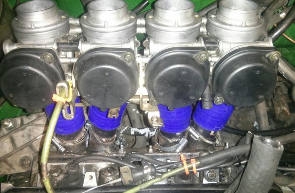

I tu doradzam, od razu robić kolektor pod 4 gaźniki. Jest łatwiej i lepiej. Trzeba pamiętać o nachyleniu kanałów kolektora pod odpowiednim kątem, aby gaźniki były pochylone tak żeby płuwaki byly poziomo :) Przy gaźnikach z r1 potrzeba kąta 45 stopni. Dwa kolanka hamburskie po 90 stopni rozcięte na pół i już ;) Trzeba pamiętać tylko, żeby zmieścić się z łapą silnika bo jest ciaśniej niż przy 1.4.
Reszta to już pikuś. Składamy, podłączamy wsio i palimy. Nie ma najmniekszego problemu z wolnymi obrotami czy innymi pierdołami. Uważam, że zabawa warta świeczki. Co do spalania, jeszcze się nie wypowiem :)

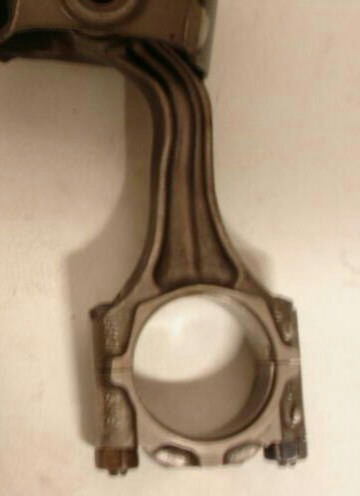

Jakieś nowe typy korbowodów pierwszo kwietniowych? :)

fila1223
Posty: 844
Re: Biały Peugeot 205 1.4 Accent
Post autor: fila1223 »
mlody333
Posty: 946
Post autor: mlody333 »
Chyba przedobrzyłeś z tym tjuningiem 8)7

Prima Aprilis :shock: 8)7 :evil:

skoro wyprzedajesz silnik w kawałkach i masz 3 tłoki na sprzedaż to ten obrazek tłoka wyżej chyba nie był żartem :mrgreen:
