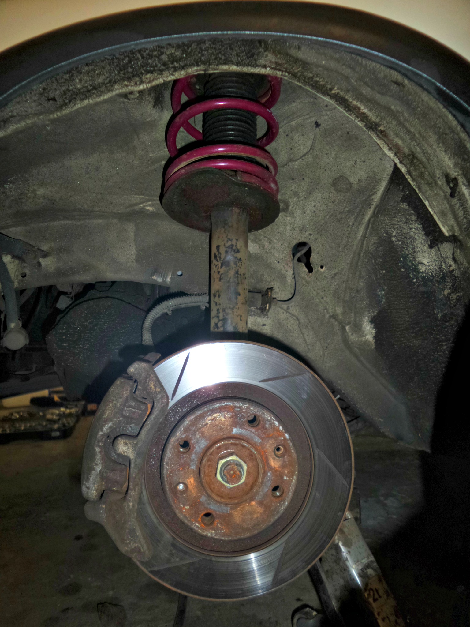

Sprężyn nie musiałem kupować, bo po garażu walały mi się Vogtlandy, które przyjechały do mnie na dieselku.

Tak to wygląda z przodu. Różowy nawet mu pasuje

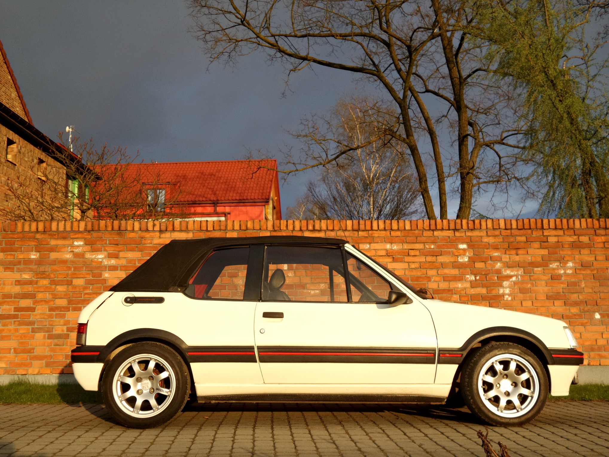

No i na koniec małe porównanie. Moim zdaniem wyszło bardzo fajnie. Jedynie przód poszedł w dół mniej, niż się spodziewaliśmy. Po sprawdzeniu certyfikatu TUV moich sprężyn okazało się, że obniżają one o -30 mm. Jak dorwę jakieś springi -40, to się wszystko wyrówna. Może ktoś chętny na taką zamianę?
