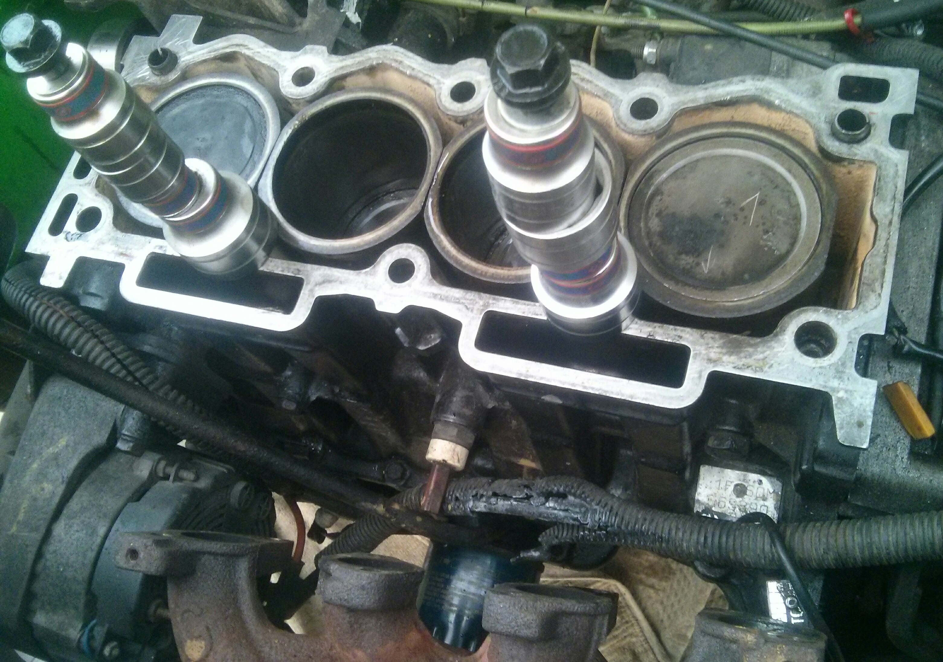

Korba jak najbardziej byla zartem ;D 3 tuleje i tłoki, ktore sprzedaje pochodzą z silnika tu3s zakupionego od Paki z Kielc. Który zmieniłem, z powodu pekniętego talerzyka zaworowego ( pękł i zawór zrobił dwie dziury w tloku i pekla tuleja ).
Natomiast teraz poszukuje silnika, ponieważ moje 25 letnie tu3, nie polubiło kręcenia do 9 tys. obrotów i 4 gaźników. Kompresja spadła do 7-8 bar..
Nawet nie za bardzo chce odpalać...
Rozważam opcje wrzucenia 1.6, można dorwać taniej niz 1.4, a może wytrzyma ze mna wiecej

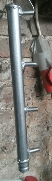

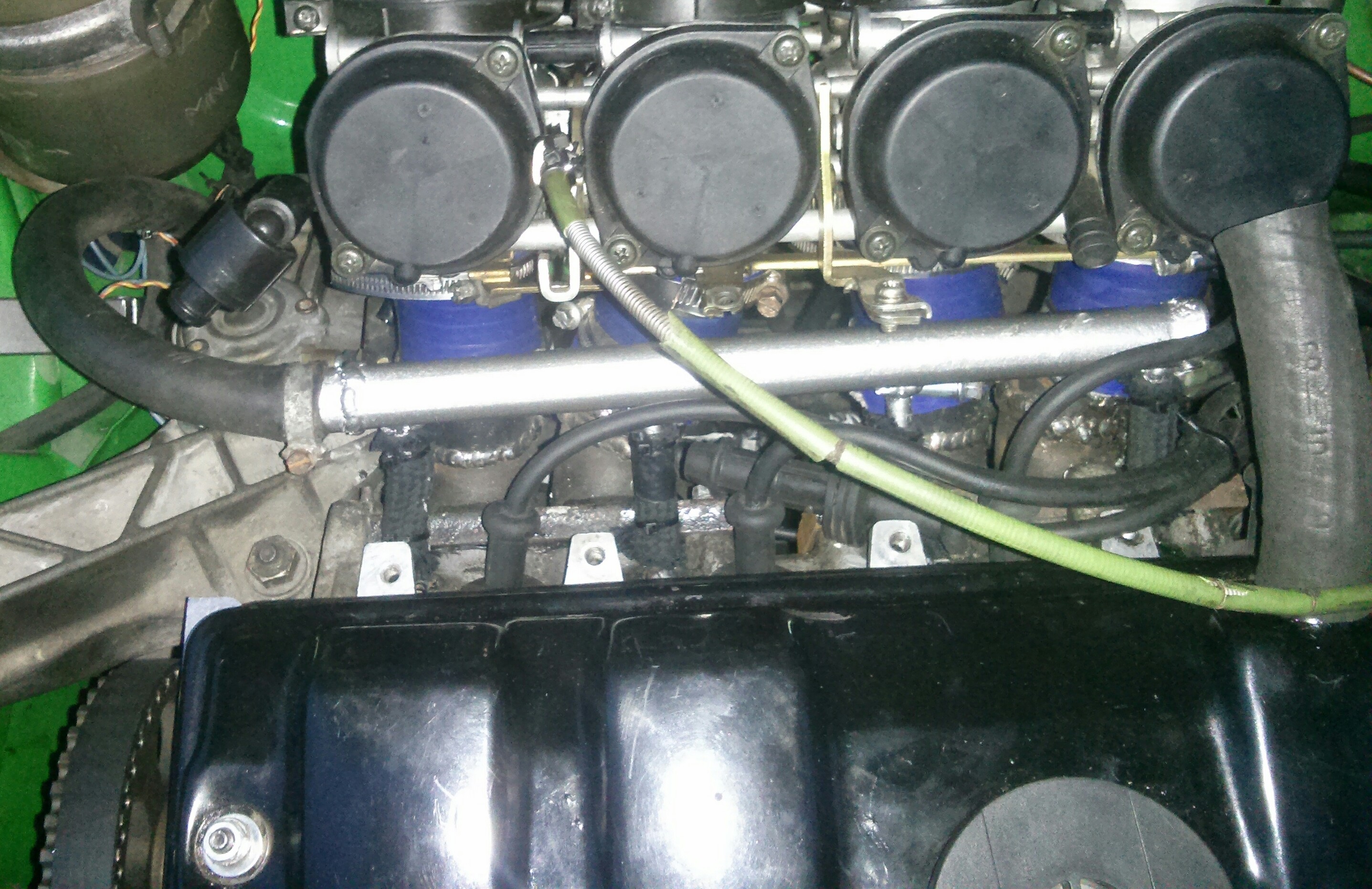

Mam głowice w 1.6 z zaślepionymi dziurami po wtryskach więc postanowiłem je wykorzystać. Wykręciłem zaślepki, wywierciłem w nich otwory i przyspawałem krućce, a na to dorobiłem coś na kształt listwy wtryskowej tylko ze lata w niej gazik. Reszta to już klasyka

Wszystko wyjdzie w praniu, narazie mam rekutor z 4 generacji co wyklucza sprawne dzialanie gazu, poniewaz jest za bogato. Ale działa, auto jeździ ale tylko do 3500 obr. Natomiast nie ma problemu ze strzelajacym gazem, czego najbardziej sie balem. Nie wystrzelil ani raz pomimo kilkukrotnie zawyzonej mieszanki.
Myślałem o zwykłym mikserze, ale miałem jeden pod ręką i stwierdziłem że będzie za mały. Może 4 faktycznie by zrobiły. Zmienie reduktor i zobacze jak to bedzie jezdzic. Pytałem jednego gazownika i powiedział że powinno śmigac. Druga sprawa jest taką, że nie wiem jak motocyklowe gaźniki lubią się z LPG, dlatego gaz jest za nimi...
