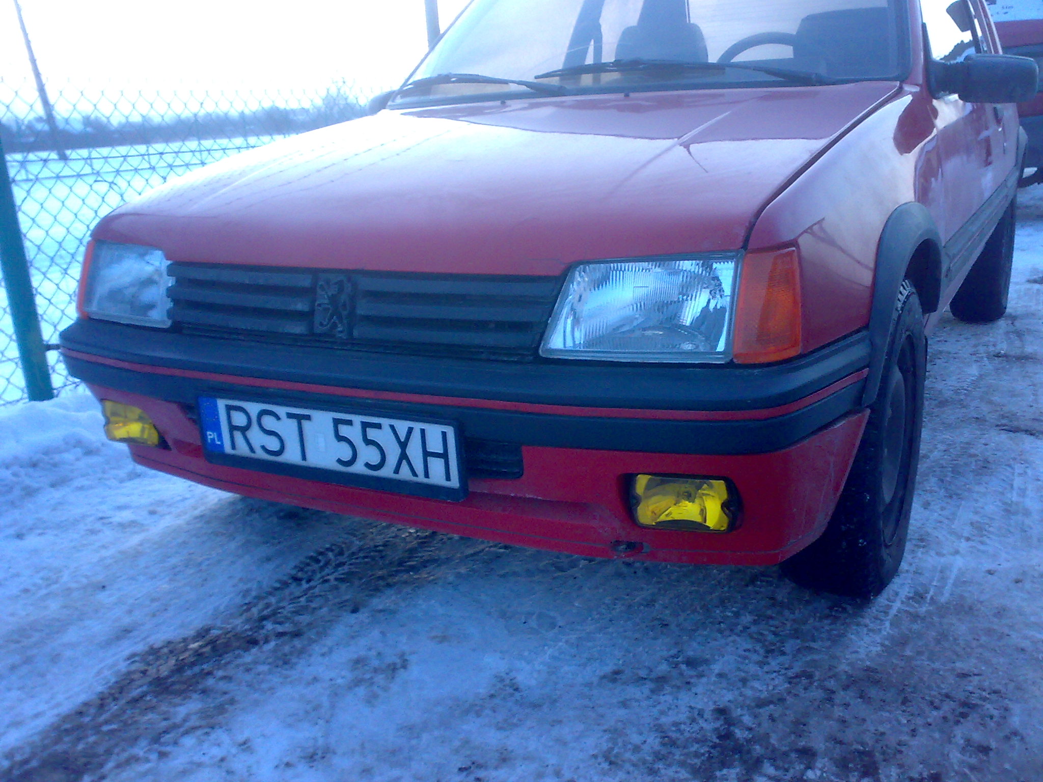

Nastepne postepy,wymienilem reflektory,kierunkowskazy i halogeny z przodu.

Re: Moje GTI
wymieniłeś kierunkowskazy? dlaczego nie na białę?

Re: Moje GTI
Bo chyba jestem jednym z niewielu ktorzy lubia pomaranczowe

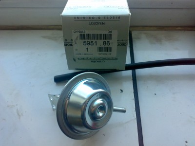

Korzystajac z wolnej soboty postanowilem zrobic w koncu to Pb,aparat zaplonowy zdobylem ale niestety mial uszkodzone ufo,udalo mi sie je kupic w ASO niedaleko mnie.Aparat troszke "podrasowalem",mianowicie wstawilem simmering na walek aparatu,te do XU9JA nie posiadaly w tym miejscu uszczelnienia,jedynie odrzutnik oleju.
Operacja nie wymagala duzych przerobek,jedynie tulejke trzeba bylo skrocic o 1,5mm zeby zmiescic simmering 12x20x6mm.
Po wyregulowaniu zaplonu,przepustnicy i przeplywki samochod zaczal pracowac tak jak powinien

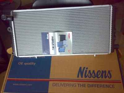

Kupilem tez nowa chlodnice,ta co mam byla naprawiana.

tak z ciekawości... ile dałeś za chłodnice i gdzie ją nabyłeś ??ASO??

Re: Moje GTI
Za chlodnice Nissens-a zaplacilem drozej,cale 230zl,ale stwierdzilem ze wole doplacic nawet 60zl i miec swiety spokoj,do firm "no name" niezbyt mam zaufanie,kupilem tarcze na tyl do GTI firmy jakies JC czy cos takiego dopiero po 1000km zaczyna sie jako tako docierac,wczesniej miala bicie,przy wyzszych predkosciach masakra.....
