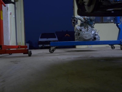

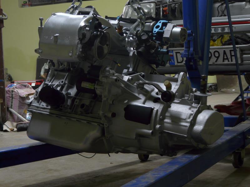

silnik skrecony ze skrzynia.

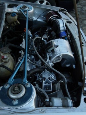

Re: Xworks [engine rebuild]

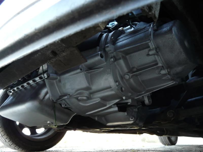

silnik odpalony i przejechane jakies 25 km i na razie to tyle. poki co zero wyciekow i w miare równa praca .po tysiacu km wyimiana oleju na total 9000. i jazda az do ponownego zatarcia.
Kawal dobrej roboty
 Pieknie sie prezentuje silniczek
 Zycze dalszej bezawarynej jazdy.
Fajna dokladka z Meganki
czyste jest szybsze
można wiedzieć czym odnawiałeś silnik i skrzynię?
1. czyszczenie ze smarów za pomoca myjki cisnieniowej z podgrzewaczem wody,
2. piaskowanie ,
3. odtłuszczanie ,
4. spray wysokotemperaturowy do felg
5 i gotowe
						2. piaskowanie ,
3. odtłuszczanie ,
5 i gotowe
Co to za wynalazek w lewym błotniku?
