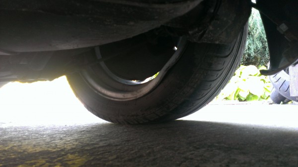

jedna z felg
jedna z felg

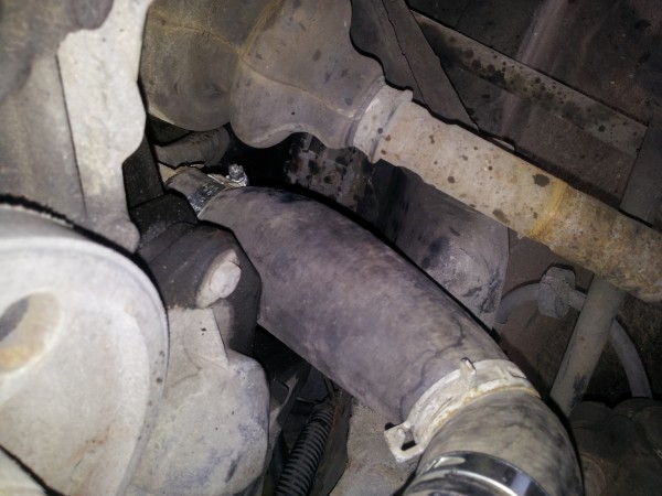

tak węże puchły
tak węże puchły
a tak je rozsadzało
a tak je rozsadzało
