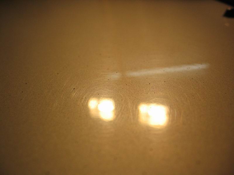

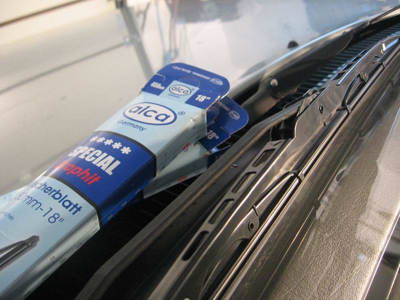

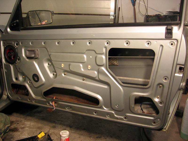

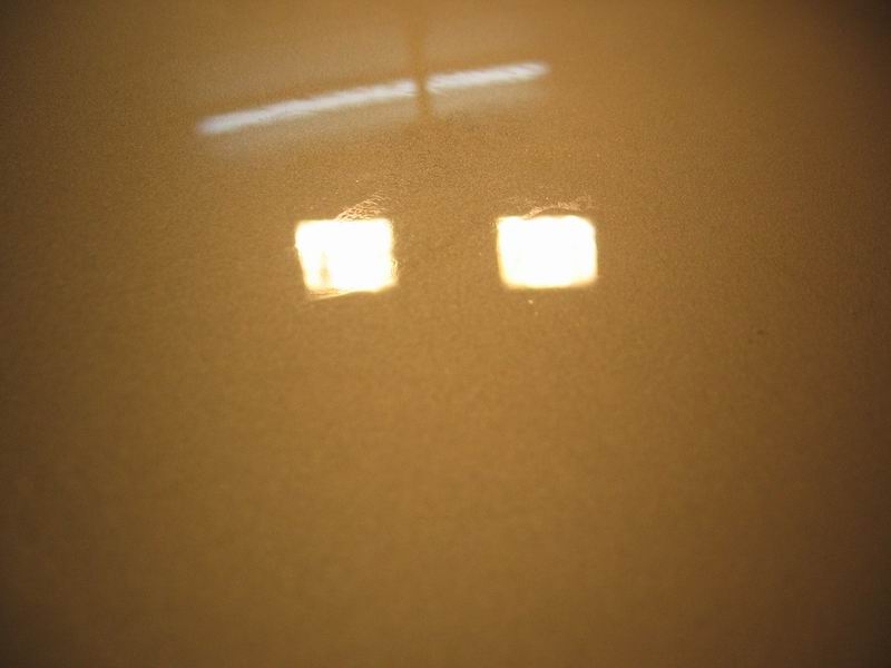

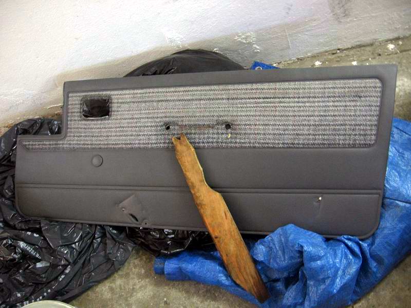

Najpierw rozebrane zostały prawe drzwi, gdyż nie działało elektryczne otwieranie szyb. Jak zdradził mi już wcześniej Kamkiler, winowajcą był drewniany kołek wsadzony zamiast podnośnika... Wymiana przebiegła pomyślnie. Przy okazji okazało się, że mam zdrowiusieńkie drzwi pasażera z elementami konserwacji sprzed 24 lat. W międzyczasie tapicerke zaatakowała mecha-godzilla... I wymienione zostały wycieraczki - na moje ulubione grafitowe Alca - 7 złotych za sztukę, a lepsze niż Valeo i Bosch. Przeprowadzona została także próba maszyny polerskiej, gdyż stwierdziliśmy z Józkiem, że wszystkie elementy blacharskie są w identycznych odcieniach i auto zasługuje na dopieszczenie - chociaż jeszcze nie w zimowym czasie...

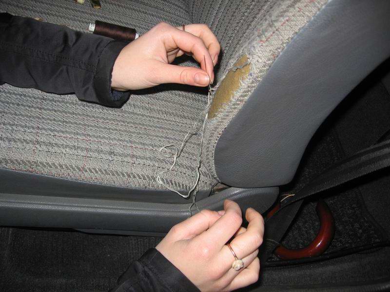

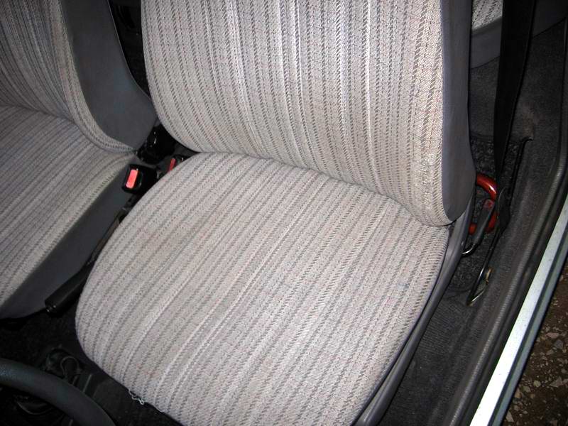

Fragment maski przed: I po szybkiej, wstępnej polerce: Po wyjeździe od Józka, dieselek doczekał się zacerowania dziury w siedzeniu kierowcy. Nieoceniona okazała się tu pomoc kobiecej ręki
Wyszło całkiem nieźle. Jest mała "blizna", ale prawie niewidoczna

Zacerowane elegancko
