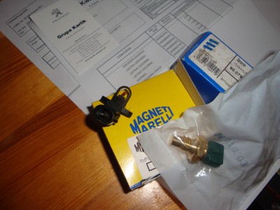

Nabyłem drogą kupna kilka nowych dupereli do Pugiano
. Troche elektroniko-elektryki i hamulce od 1.9 GTI.
			-  Czujnik temp. pow. dolot. i czujnik temp. na ECU. PO 20latach trzeba je wymienić, nowy silnik to i nowe czujniki :)
Czuję się już na tyle dobrze ,że chyba dam rade w weekend to wszystko powymieniać. Myślę jednak ,że zaciski zostawię sobie na przyszły miesiąc. Do odbioru w piątek mam jeszcze uszczelki pomiędzy kolektorem ssącym a przepustnicą. Zestaw zamienników kosztuje 120zł , a oryginał w ASO 5,79zł hehehe

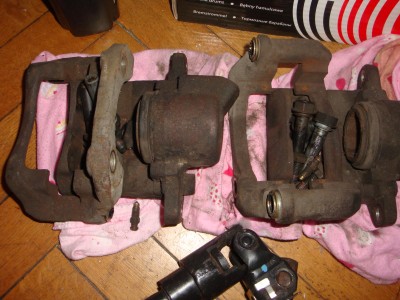

			-  Zaciski rozebrałem i czekają aż je wyczyszczę i pomaluję. Od razu wymienię uszczelniacze i tłoczyska na nowe.

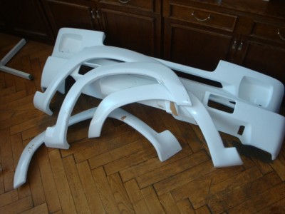

Dzisiaj dojechały oczekiwane laminaty od kolegi mortinop. Jeżeli będą pasować tak dobrze jak wyglądają ,to będzie naprawdę super.
W skład zestawu wchodza poszerzenia rallye i dokładki GTI przód i tył. Za tydzień zaczynam lakierować samochód w związku z tym wszystko przyszło w samą porę.
Poniżej zdjęcie zestawu:
			-  Poszerzenia rallye i dokładki GTI przód i tył

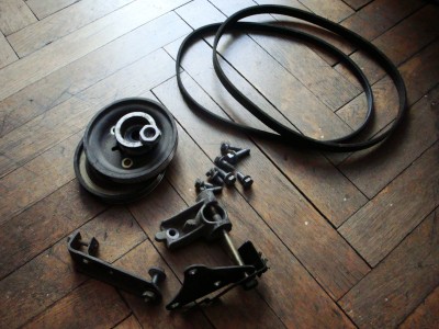

Przyjechały kolejne części. Tym razem do zamocowania alternatora za silnikiem, tak aby zrobić z przodu miejsce na pompę wspomagania. Jest prawie wszystko, poza wspornikiem napinacza, ale ten już jedzie do mnie i w poniedziałek powinien być na miejscu.
			-  Klamoty do przełożenia alternatora za silnik (między przegrodę czołową a silnik)
